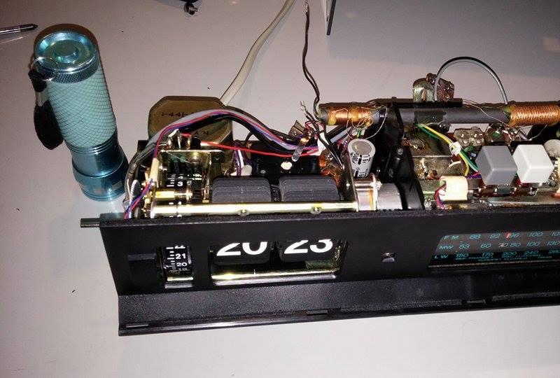

Ciao ragazzi, sono nuovo e vorrei condividere con voi la mia esperienza (spero di scrivere nella sessione giusta).
Mi sono appassionato di ricente alle radiosveglie vintage (soprattutto sony e nationalpanasonic) di quelle con i numeri a cartellino. Dopo svariariate ricerche ho trovato questa radiosveglia della sony, praticamente nuovissima e credo anche abbastanza rara, (lo si evince dalle 3 gamme della frequenza radio) in quanto per decenni è stata riposta nel suo scatolo originale per via di un malfunzionamento del motoriduttore.
Seguendo e leggendo le varie esperienze sul forum mi sono convinto di provare a rimetterla in sesto. Aprendo la scocca della radio, la prima cosa che ho notato è stato il cavo di alimentazione del motoriduttore staccato, il vecchio prorietario mi aveva detto che aveva staccato i fili per provare a dargli alimentazione esterna e vedere se girava, ma lui mi disse che non aveva notato movimenti.

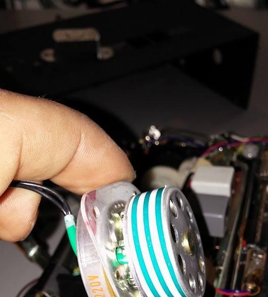

Ho provveduto a smontare per prima il gruppo numeri e poi ho smontato il motoriduttore dal suddetto gruppo. Ho provato a girare il volano del motoridutt con il dito ( è la prima volta in vita mia che ho a che fare con questo motorino) e ho notato che la rotazione non era libera è come se si inceppasse, come se sentissi sotto il volano qualcosa che lo urtasse e provasse il lieve inceppamento. Ho smontato il motoriduttore, togliendo il tappo laterale ( quello chiuso ermeticamente anche con la colla) e ho notato che i piccoli ingranaggi erano in ordine, senza intoppi e ben puliti. Quindi mi convinco di smontare il coperchio del volano, ma non vedo viti e ho paura di romperlo definitivamente quindi desisto, ma prima di riporlo pprovo a forzarlo, non nella sua naturale rotazione, ma bensi forzando l'asse del volano spostando un pò a destra sinistra sopra e sotto.. vado a toccarlo nuvamente col dito e il volano gira liberamente (che culo!). Testo il motoriduttore su corrente esterna ac 220v e con mia gioia gira che è una meraviglia. Rimonto il tutto e nel momento in cui devo collegare il motoriduttore alla corrente, mi sono detto.. e ora? sti fili dov'erano collegati? Non avendo uno schema e soprattundo non avendoli staccati io, la logica mi spinge a trovare una fonte 220v e l'unica era la scatoletta (dove già vi erano collegati i fili per l'alimentzione della minilampadina a neon utilizzata per dare luce ai numeri) posizionata vicino al trasformatore. Ho aperto la scatoletta e saldato i fili direttamente sulla scheda dove vi erano gia saldati i fili per la minilampadina. Ho fatto una saldatura pessima perchè ero ansioso di vedere la radiosveglia funzionare, ho dato una leggera pulitina ho chiuso il tutto e sono stato minuti interi incantato dal perfetto funzionamento (svizzero) dell'orologio. La radio poi è una bomba, una ricezione della frequenza fantastica, un suono pulito senza mai distorcere e senza mai una benchè minima perdita di frequenza. Sono rimasto piacevolmente sorpreso, in primis dalla qualità dei materiali, dall'accuratezza dei vari componenti, con addirittura guaiane preriscaldate per protegger ei fili, cose che oggi si sognano. Ora vorrei chiedervi una semplice cosa, vorrei dare piu luce al quadrante "ora", sostituendo magari la piccola minilampadina a neon, ma non l'ho mai fatto, sono del tutto ignorante in materia, quindi vi chiedo se la lampadina si sostiuisce dissaldando tutto il filo, oppure si può cambiare solo la lampadina avanti al filo. Vorrei sostituire anche le lampadine bianche della frequanza della radio.. ma vi chiedo dove trovo questo tipo di lampadine? hanno un nome specifico? Provo a postare delle foto. Ah dimenticavo, un ultimissima cosa importante è normale che tenendo l'orecchio a non più di 20 cm dall'apparecchio si percepesci il rumore dato dalla tenzione della corrente? Anche sfiorando la radiosveglia con la mano si percepisce una quasi impercettibile vibrazione data sempre dalla tensione..Ci sono rimedi per eliminarla o almeno per attutire il rumore? ps non sono riuscito a postare nessuna foto in quanto mi compare la scritta rossa dicendo che le foto sono piu grandi del dovuto e sinceramente non so come fare per ridurle

provo a postare foto

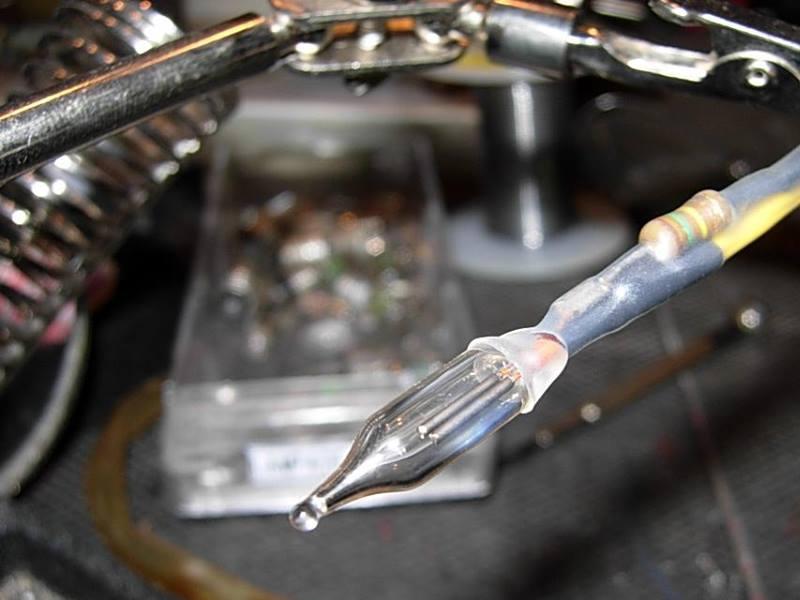

La lampadina mostrata è del tipo al" neon" ed è connessa direttamente alla rete elettrica a 220 volt, pertanto può essere sostituita solo con una analoga. Potresti provare ad inserire una di quelle lampade, sempre al neon, che sono utilizzate negli "scaldabagno": forse hanno una intensità luminosa maggiore. Il ronzio che che riesci ad udire è causato dalla frequenza di rete a 50 Hz e non è possibile eliminarlo (è captato dall'antenna in ferrite) e rappresenta una caratteristica degli apparecchi radio di quegli anni e fascia di prezzo. Abbi cura dell'apparecchio il quale è un testimone del tempo passato.

Scusatemi, ragazzi, ma le lampadine non sono al neon ma a scarica. Emettono una luce arancio. Le trovi da qualunque elettricista, sono quelle che vanno anche negli interruttori con la luce interna per indicare quando sono accesi.
La lampadina in sé è a 125v; funziona sul 230v di casa grazie alla piccola resistenza che vedete. Le vendono comunque con già la resistenza sul filo, ma spesso sostituisco solo la lampadina perché di solito si trovano a vendere con un filo molto più spesso (e con la guaina) che 90 su 100 non mi rientra nella sede su cui viaggia il filo della lampadina vecchia. Quindi taglio sopra la resistenza e ri-saldo sul vecchio filo, riutilizzando la vecchia resistenza.

Secondo me non trovi una lampadina al neon che fa più luce di quelle dimensioni.
Vedo che nella lampada c'è un Faston: o si sgancia o provi a dissaldarla.
Per far più luce potresti prendere una lampadina normale a filamenti e collegarla al trasformatore di alimentazione della radio.
Però varieresti l'originalità della radiosveglia.

Direi che in questo caso le due definizioni sono entrambe corrette. Le lampade a scarica contengono un gas che attraversato dalla scarica emette una luce. A seconda del gas usato, la luce ha un diverso colore. Usando come gas il neon la luce ottenuta è una luce debole di colore rosso-arancio.
Che è proprio il colore della luce emessa da queste lampade direi quindi che molto probabilmente queste sono lampade a scarica che usano come gas il neon e quindi sono anche delle lampade al neon... :D :D

tornando al discorso lampadina, non sono sicuro che esistano di potenze diverse. Se esistessero, in ogni caso secondo me rischierebbero di scaldare un po' troppo.... puoi ottenere più luce posizionando meglio la lampadina.

Ciao gio, no ti assicuro che non è il ronzio del motoriduttore ma molto piu probabilmente la tensione sprigionata dal trasformatore o, come hanno scritto prima, quella dovuta ai 50hz che in apparecchi come questi dell'epoca è del tutto normale.

Alfonso, una domanda: Il rumore lo senti nell'altoparlante anche quando la radio spenta (cioè è in funzione solo l'orologio)?
Io ne ho 5 di questi apparecchi e, a parte il rumore del motorino elettrico, non sento altri rumori.
Per eliminare la leggera vibrazione prova a invertire il senso di inserimento della spina dell'apparecchio nella presa di corrente. Comunque un metodo sicuro sarebbe quello di utilizzare un trasformatore separatore di rete. E' un trasformatore con primario e secondario a 220 volts (stesso numero di spire) alimentando gli apparecchi dal suo secondario questi vengono isolati dalla rete elettrica. Con questi apparecchi... vecchiotti (che fra l'altro non rispettano le attuali norme di sicurezza) converrebbe usarlo sempre.
