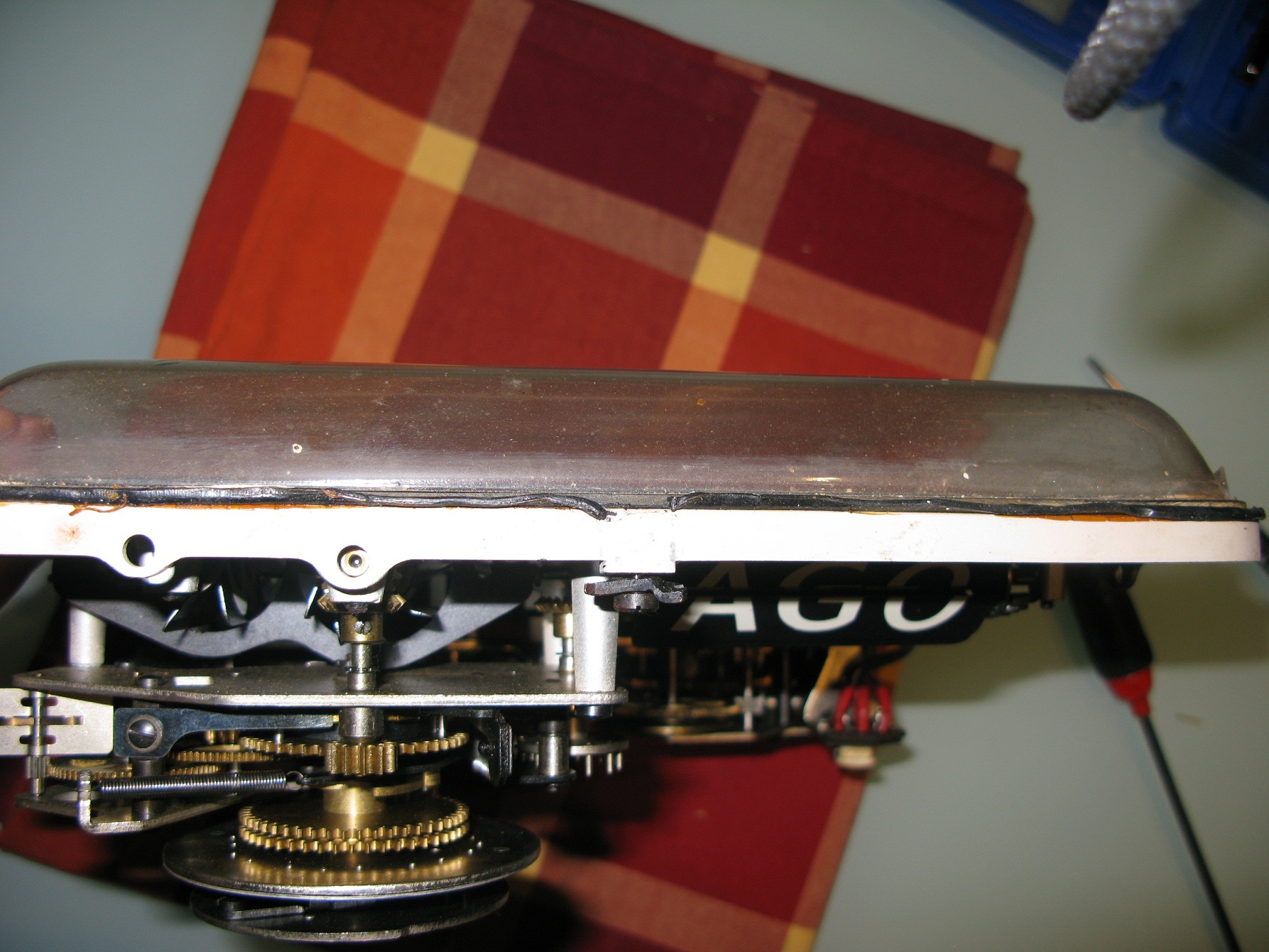

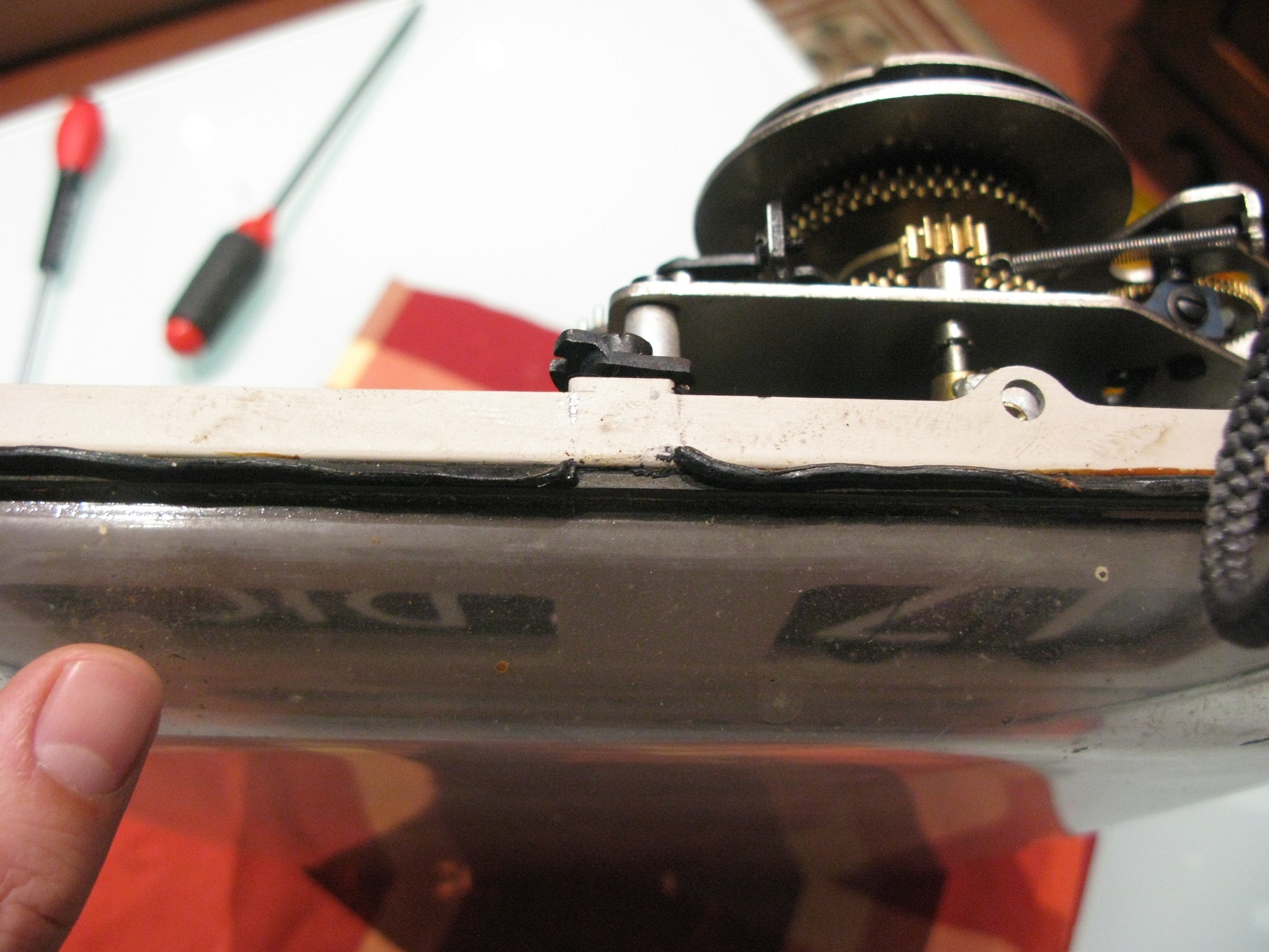

MessaggioInviato: lunedì 30 aprile 2012, 19:24
Iscritto il: sabato 28 aprile 2012, 13:10
Messaggi: 84
Località: Firenze
Ciao ragazzi!
Allora, sto cercando di rimuovere il vetro, sono a questo punto, ma ora non so come fare, il vetro sembra incollato alla struttura metallica...
Avete qualche suggerimento da darmi per evitare di fare danni?

MessaggioInviato: lunedì 30 aprile 2012, 19:26
Iscritto il: domenica 12 febbraio 2012, 12:07
Messaggi: 437
Località: Asti
Provincia: Asti
si stacca, si stacca......
hanno abbondato un pò con il bostik.
Mi sa che però quello è unlavoro fatto siccessivamente perchè di bostik ne mettevano, ma non così tanto.

MessaggioInviato: lunedì 30 aprile 2012, 19:35
Messaggi: 84
Località: Firenze
Che faccio allora, uso un trincetto per esempio?
MessaggioInviato: lunedì 30 aprile 2012, 20:59
Iscritto il: martedì 6 marzo 2012, 22:30
Messaggi: 23
Località: Cagliari
Taglierino e molta attenzione?
