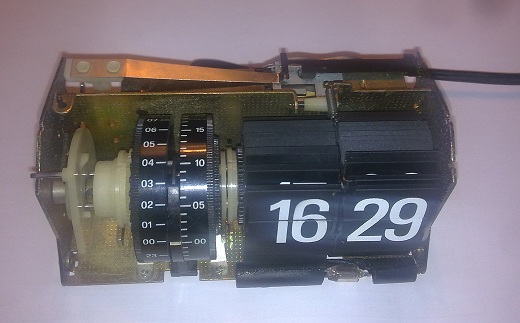

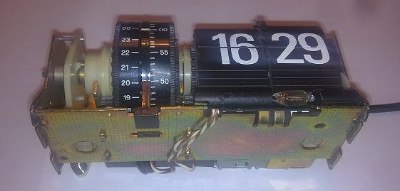

Mi concentrerò su una di queste che ha un problema che la rende inutilizzabile: ogni tanto perde ore o minuti, sembra infatti che le palette fatichino a girare. Cambiando l'ora della sveglia certe volte va a posto, ma poi ricambiandola riprende il comportamento anomalo.
Ho poca esperienza ma mi piacerebbe metterla a posto, con l'aiuto di qualcuno online o anche dal vivo (io sto a Milano).
Vi posto qualche foto:
Qualcuno mi potrebbe gentilmente aiutare?
Grazieeee
Andrea

per prima cosa smonta il motore e guarda se è lui che perde colpi. se e' così, aprilo (piegando le linguette che tengono fissato il suo coperchietto) e probabilmente troverai degli ingranaggi mangiati.... altrimenti prova a girare a mano l' ingranaggio solidale ai rulli delle palette, e vedi se è lui che perde colpi.....

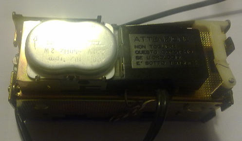

No ok ho capito, ho tolto la copertura di plastica nera e mi è apparsa la luce: due viti, tolte le quali ho scollegato il motore.
Ma come faccio a capire se perde colpi? Lo fa ogni tanto, non posso stare a guardarlo per ore :cool:

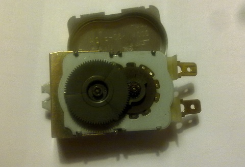

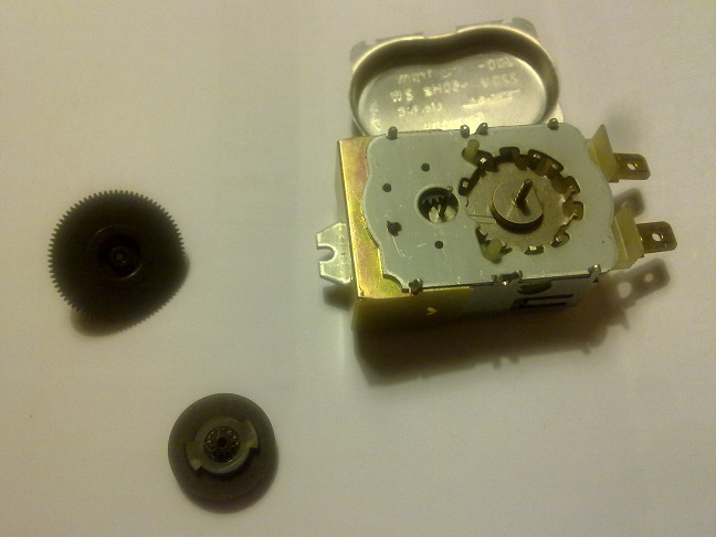

Ok aperto il motore, mi pare che gli ingranaggi siano perfetti. Allego un paio di foto:
Quindi sono passato alla fase 2: verificare il comportamento del rullo solidale con le palette. Ho notato questo facendolo girare a mano: fino al minuto 58 non ottengo quasi resistenza, al minuto 58, 59 e 00 (ovvero quando sta per giorare l'ora) devo fare molta più forza, sembra quasi bloccato, ma poi gira, per riprendere il suo normale comportamento.
Può essere questa la causa delle perdite di ore?
Andrea

controlla lo stato della ruota piccola, quella più in basso nella foto, calettata direttamente al motorino. di solito si mangiano quei pochi ingranaggi che ha. Poi, se diventa dura al passaggio dell' ora il problema sembra essere nel rullo delle ore. Controlla che scorra bene sull' asse, ora non ho presente di preciso come ci è collegato.....

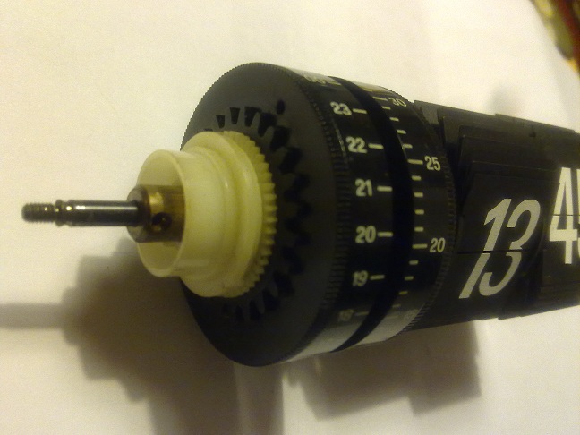

Beh dunque ho cominciato a smontare il rullo. :scared:
Ora sono ad un punto morto perché non riesco a togliere un blocco e ho paura di rompere qualcosa forzando.
Si tratta di quella boccola in ottone infilata nel perno: rimosse le due viti fermo pensavo si sfilasse, ma invece rimane solidale col rullo...
Dunque ho scoperto perché sembra che si blocchi sia al minuto 58 e al 59, ovvero al cambio d'ora: ci sono due palette consecutive dell'ora con lo stesso numero, e al 58imo si gira la prima (uguale alla precedente) con il 59 si gira la seconda (con l'ora nuova). Il tutto è regolato da quella rotella centrale con un dente solo: quella fa girare un ingranaggio (i cui denti sono ok) e la paletta scende.
Ora sono bloccato perché comunque non so cosa causi il blocco.

1) le ruote monodentate bianche (a fianco dell'ora e della sveglia ora) si incastrano sul perno e rimangono fisse grazie ad una zigrinatura. Ma devi sapere come metterle altrimenti il cambio d'ora avviene al minuto sbagliato oppure la sveglia suona non all'ra effettivamente impostata. Esiste un modo furbo per farlo? Se vado a tentativi muoio, perché ogni volta devo montare tutto per provare...

Se non ricordo male queste due ruote servono a fare scattare la sveglia.Su quella esterna ci dovrebbero essere montati due perni di acciaio, che entrando negli appositi fori di quell'altra attivano il Buzzer.
Io davanti al tuo stesso problema , ho risolto così:
imposta l'ora e la sveglia alle 00 00
allenta la vite che fissa la ruota bianca a sinistra al perno centrale, in modo che non è più collegata allo stesso
girala finchè non scattano i due perni e si attiva la suoneria
rifissa la vite.

Ah capito :sad:
L'ingranaggio rosso montato nel centro di questo pezzo è mancante di due denti. Questo credo crea il rallentamento. In questa foto dall'alto non si nota molto perché si vedono le basi ancora in essere, ma la parte medioalta dei denti non c'è più.
Immagino che un pezzo di ricambio non sia facilmente recuperabile vero? :cry:
