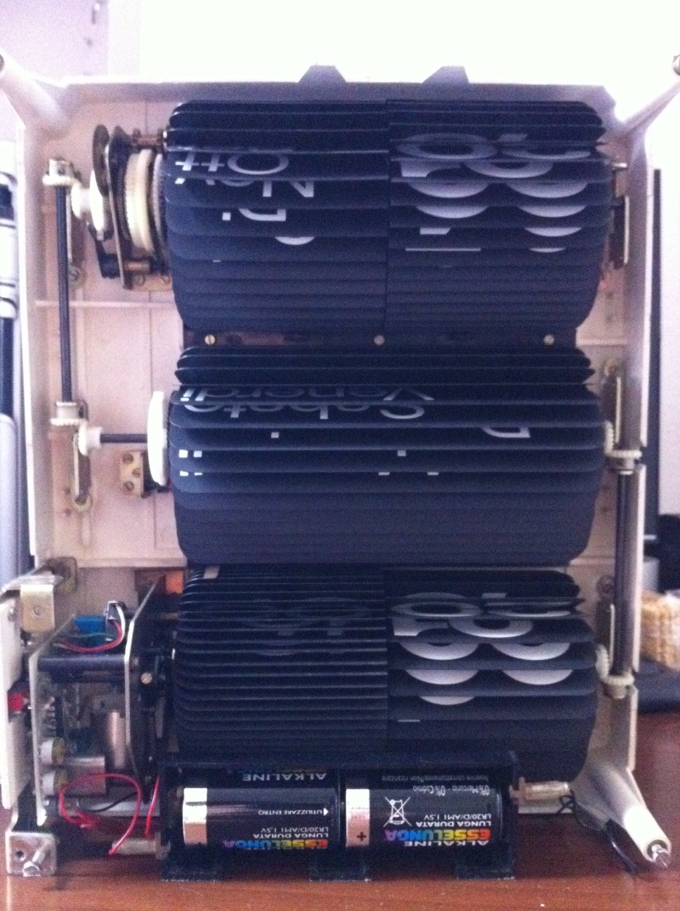

ciao a tutti, ho un piccolo problema con un Solari Dator 6 magari qualcuno di voi puo aiutarmi.
La parte che riguarda l'ora e i minuti funziona perfettamente, mentre il giorno del mese e il giorno della settimana non cambiano a mezzanotte ma quando vogliono loro.
Ho letto in un altro post che va regolato manualmente andando ad operare su alcune viti ma non ho capito quali visto che l'argomento riguardava il modello orizzonate.. allego le foto del retro cosi magari qualcuno puo gentilmente spiegarmi dove bisogna andare a mettere le mani di preciso prima di combinare qualcosa di irreparabile!
grazie anticipatamente!
Lorenzo

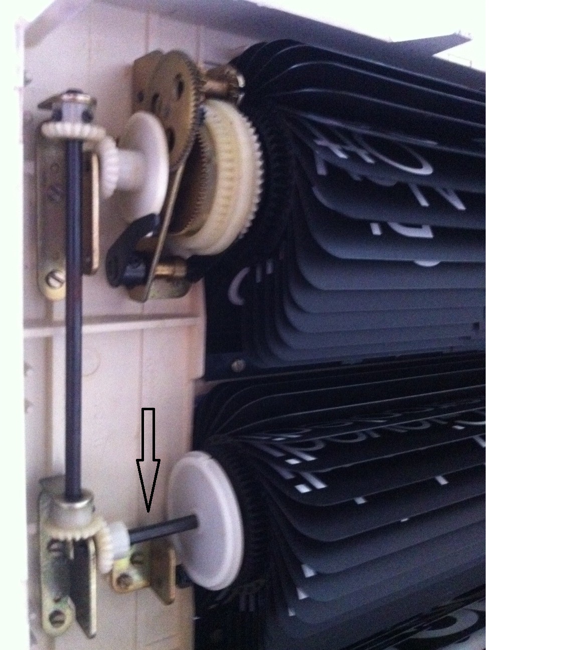

Provo a darti qualche indicazione a memoria, avendo l'orologio sottomano diventa facile spiegarlo mi riesce un pò difficile.
Segui questa procedura fai girare le palette sino a quando scatta la data, poi disinserisci il dispositivo segnato dalla frecca svitandolo.
sull'albero ci dovrebbe essere una vite o guarda n pò insomma quella ruota grande bianca non deve girare insieme alle palette.
Disinserito il dispositivo fai girare le palette sino alle ore 000 e ricollega il dispositivo.
Rifai nuovamente lo scorrimento delle palette sino alle 000 per vedere se tutto ok, forse ci sarà da correggere magari il minuto in meno o in più.

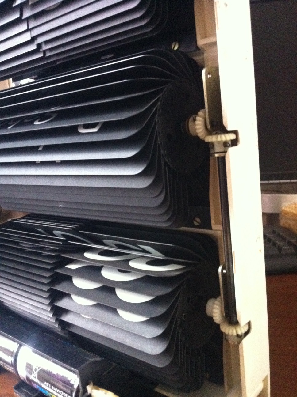

Vedendo le tue fotografie ho pessima notizia da darti.
La causa dello sfasamento è da imputarsi alle ruote in plastica spezzate di rinvio,chiaramente visibili in fotografia.
Talvolta pur ingranando male,l'orologio ti perdona,gergalmente parlando e disperatamente seppur forzando funziona egualmente.
Ma una sostituzione è auspicabile.

ciao ragazzi grazie dalla risposta,
avevo notato anche io delle piccole crepe sulle ruote di plastica ma non pensavo potesse essere dato da questo il problema.. immagino non sia facile reperirle..
comunque ho provato lo stesso a metterlo in fase, il risultato è che ora alla mezzanotte il giorno della settimana cambia regolarmente (es. da domenica a lunedi ecc)
pero il giorno del mese non gira piu, almeno prima cambiava quando voleva lui, ma adesso nell arco delle 24h rimane sempre uguale!
Il motivo perche adesso non cambia il giorno del mese non dipendere dalla procedura fatta, forse da quelle filature.
Controlla i ruotini filati se girano insieme agli alberi.
Metti un segno con la penna come riferimento tra un dente e l'albero o un dente con l'altro perche così e più facile seguire lo spostamento di tutti.
Se poi vedi che tutto si sposta tieni presente che in quella ruota in sù, quella con i mesi, ha un dispositivo che mentre gira nello stesso tempo deve caricare una molla interna, se quel dispositivo non funziona non carica la molla con la conseguenza che non fa scattare il giorno.

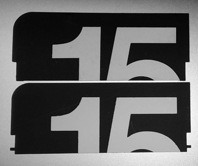

Ero nelle tue stesse condizioni.... alla fine con l'aiuto del mio fido tornietto Emco Unimat, e di tanta tanta pazienza
ho costruito i cinque (!) ingranaggi conici che erano spaccati, fatti in delrin, per il momento.
Poi, con la mia fresa cnc autocostruita su cui ho montato un moduletto laser, ho tagliato le palette mancanti o danneggiate.
Nelle foto i risultati, a sx gli originali, a dx le mie "copie".
Se qualcuno è interessato, sono a disposizione, tempo permettendo.

Commento file: Palette con nome, sopra originale, sotto, la mia copia
