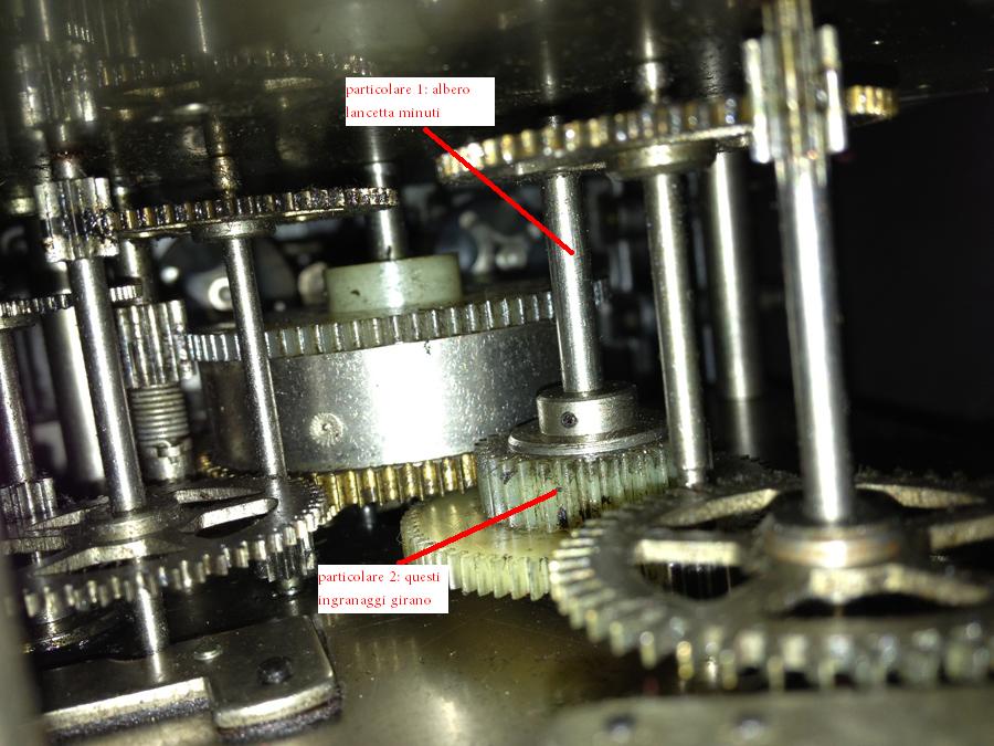

ecco un particolare del meccanismo, premetto che non ho voluto smontarlo di più (ho tolto solo le lancette e il quadrante) perchè poi non credo di essere in grado di rimontarlo... :-(
Gli ingranaggi "particolare 2" girano insieme a tutti gli altri ingranaggi mossi dal pendono, quello che non si muove è l'albero della lancetta dei minuti "particolare 1" sul quale la ruota del "particolare 2" è fissata e gira. In poche parole l'ingranaggio gira ma è come se non fosse fissato sull'albero delle lancette, ma libero.
Se volete altre foto ditemelo pure.

vedo dalla foto che si tratta del modello con gli ingranaggi in plastica che non sono il massimo a volte si spaccano in due.
Comunque le ruote del particolare 2 sono in un solo pezzo quindi girano insieme, però dovrebbero trascinare l'albero della sfera minuti tramite la frizione che nella foto non sipuò vedere.
Dovresti vedere tra la ruota 2 +grande e la platina un disco di acciaio blu appoggiato alla ruota e tenuto da una boccola spinata sull'albero.
Questo disco preme fortemente sulla ruota e rende solidale l'abero agli ingranaggi, l'attrito è sensibile perchè deve trascinare anche il gruppo di stampa.
Se l'albero gira libero o manca il disco frizione o è stato schiacciato da un intervento maldestro.
Comunque fotografa il tutto da più parti. Poi scarica la molla e smontalo, vedrai che lo rimontiamo senza problemi.
E, nell'occasione, una bella pulita!

Intanto vi ringrazio, nel weekend lo smonto con calma, sperando poi di riuscire a rimontarlo... Farò le foto che poi caricherò.
Grazie ancora.
