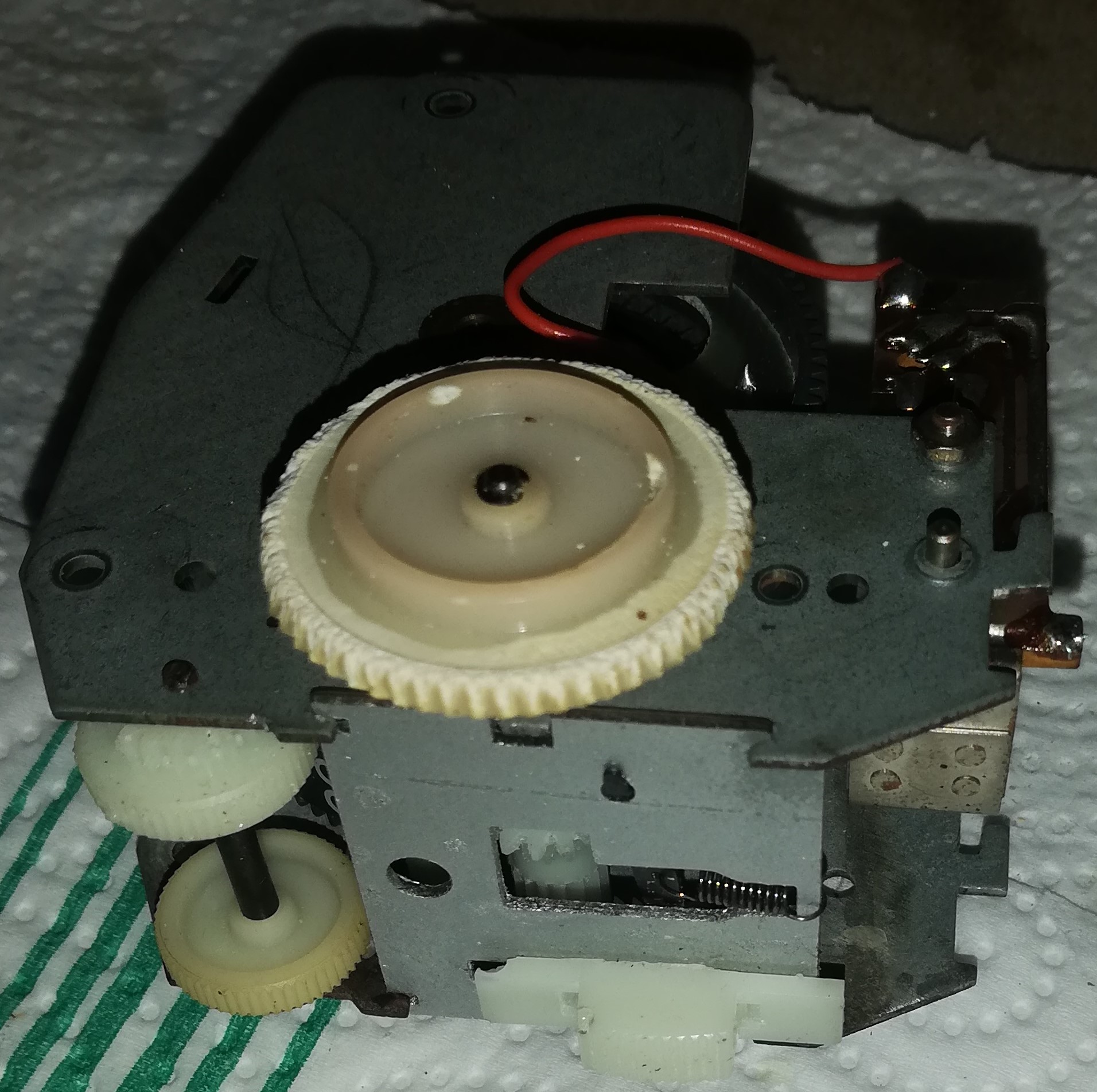

Allora: Dalle diverse prove effettuate ho visto che al vuoto superiore a -0,2 bar la ruota non viene bene perchè le bolle d'aria si tirano via anche la resina facendola fuoriuscire. A circa -0,2 bar o leggermente più alto si ha un compromesso: qualche bolla rimane dentro ma in maniera minima. Quelle poche bolle rimaste si accumulano verso le parti più aguzze (denti). Questo fatto è dovuto che secondo me questo tipo di resina è particolarmente densa e le bolle faticano a uscire.
Il tutto è complicato dal fatto che si tratta di una ruora con più corone tra cui una con un profilo molto particolare.
Tra i tanti tentativi ne ho realizzata una che secondo me va bene anche se in qualche zona è rimasta qualche bolla.
Le altre ruote che ho duplicato infatti sono venute bene senza bolle perchè hanno una sola corona di denti.
Anche la slitta e cremagliera sono venuti bene senza bisogno di vuoto.
Ottenuti tutti i pezzi di cui avevo bisogno mi sono messo a montare il gruppo sveglia senza inserirlo nell'orologio: i risultati sono positivi: il sistema di regolazione ore minuti sia orologio che sveglia funzionano.

Montato il gruppo sveglia, mi sono messo a revisionare il gruppo orologio.
Smontato tutto e ho messo tutto nel tibi, poi ho risciacquato con benzina rettificata e asciugato il tutto. Ho poi lubrificato nelle boccole e rubini.
Ho provato ad alimentare il motore ma ho visto che era mezzo grippato. Allora dopo averlo fatto girare a vuoto per un po' di tempo si è sgrippato da solo.
Ho poi montato il tutto ma il motore girava sempre facendo impazzire il bilanciere.
Allora il problema risiedeva nella messa in fase della ruota di carica con le leve dell'interruttore. Dopo avere perso parecchio tempo finalmente... funziona a meraviglia! Il gruppo orologio cammina con bilanciere bello spedito.
La foto mostra una parte del movimento rimontato e funzionante (purtroppo la foto di tutto il movimento non viene perchè altrimenti non posso postarla: mi appare l'avviso che i pixel sono eccessivi).
movimento1.jpg [ 565.54 KiB | Osservato 13 volte ]
