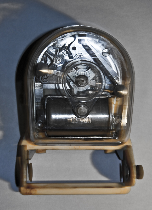

MessaggioInviato: domenica 9 maggio 2010, 20:44
Iscritto il: sabato 20 marzo 2010, 22:22
Messaggi: 138
Località: Bolzano
pierino-la-peste ha scritto:
Carissimo Laverac
Qui puoi trovare il tuo meccanismo con almeno venti anni in meno
Si tratta di un Lorenz Reform a 4,5 volts
http://www.orologiko.it/forum/viewtopic.php?t=7156
Sulla valutazione e quanto possa essere il suo valore di mercato non ne ho la più pallida idea,in quanto non faccio collezione
Cercherò di riuscire a datare il tutto ,ma quel mecanismo era da noi considerato vecchio quando ero ragazzino 40 anni fà.
Ha sicuro più di 60 anni
Non è una sveglia e nemmeno sua parente,ma un bell'orologio da tavolo elettromeccanico.
Sulla sua autenticità posso testimoniare fortemente a favore in quanto ne ho riparati tantissimi,erano molto usati negli uffici,direttivi.
Anni fà si trovavano con facilità alle poste,in banca,dagli avvocati ,studi notarili ed in genere,erano molto diffusi,
Propio perchè non necessitavano di carica manuale.
Spero prima o poi compaia anche la pendoletta con suonerie modificata elettrica,molto simile ad un pendolo da tavolo ma con al posto delle molle due o tre motorini elettrici a 220 volt è bellissima.
E' un ricco pezzo di storia che si unisce alle eccezzionali capacità di Orologiko di dare emozione tramite i suoi forumisti.
Non sono nemmeno tanto facili da trovare in quanto fortemente snobbati a torto e demoliti nell'arco del tempo
Quel meccanismo è tra i più belli a pila che sia mai stato fatto ed è tra i primi costruiti,anche se già la seconda serie.La prima è interamente color ottone lucido,non rodiato e in parte cromato
E' servito da trapasso,(uso volutamente trapasso)dall'orologeria a carica a quella automatica
Salutissimi

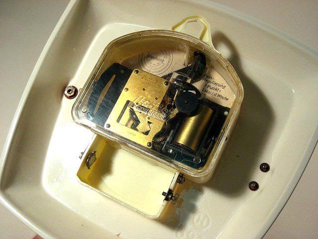

Non era solo il blasonato movimento Reform che dava i colpi secchi, ce n'era anche un'altro, che spesso il cliente veniva a chiedere se si poteva attenuare quel rumore così fastidioso.
E così per fare contento il cliente si sostituiva con un bel nuovo movimento al Quarzo, preciso e di costo contenuto.
Così i movimenti vecchi, sostituiti, rimanevano a noi.
REFORM
WEHRLE
Click.
Skype: clickmark
Movimento Reform

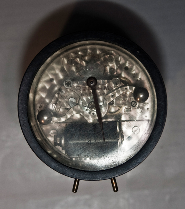

Non è mica che qualcuno ha una ruota di scappamento di questo movimento REFORM?????
REFORM
WEHRLE
reform o similari
