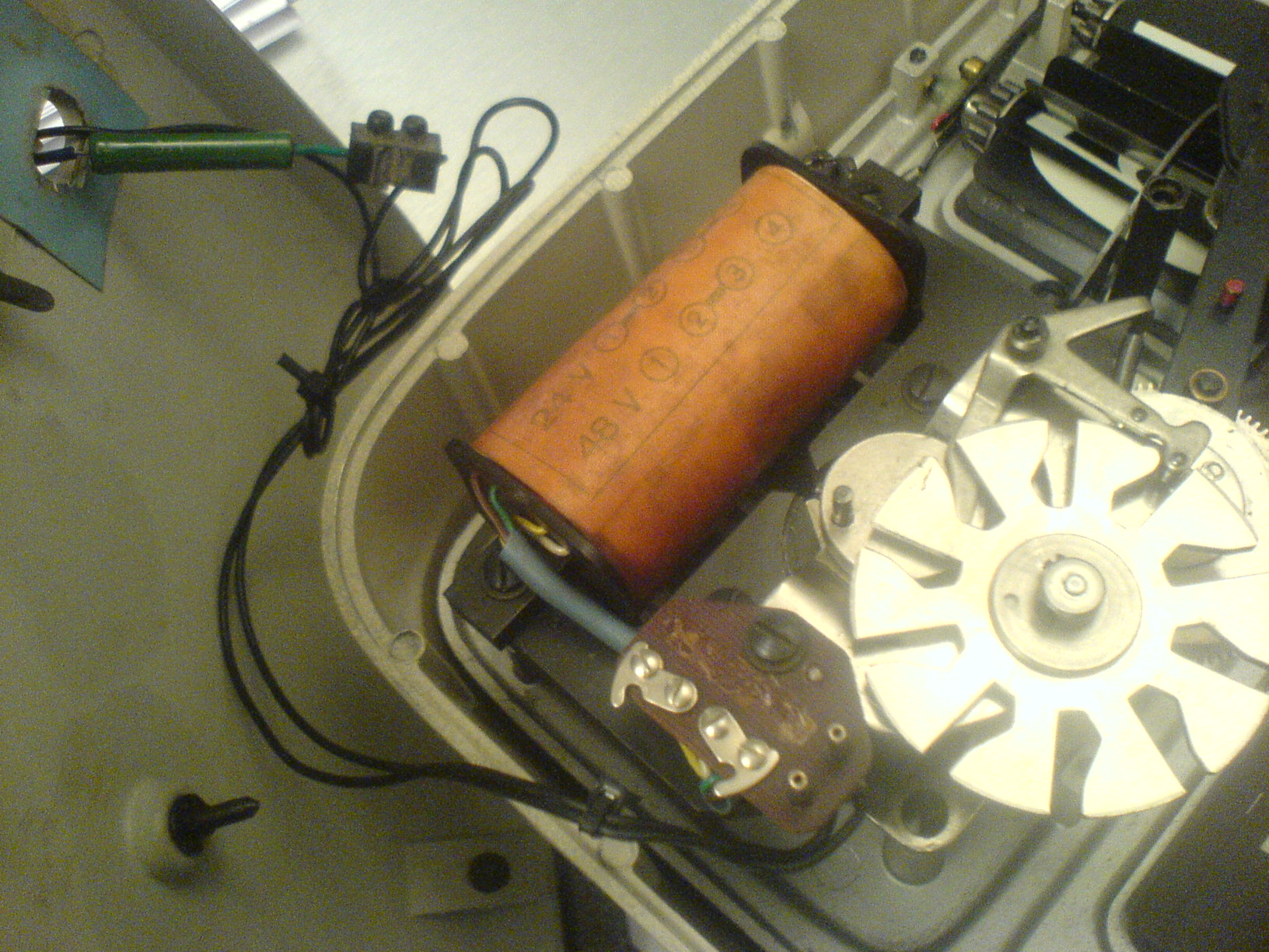

Sul Solari Emera in questione e' montata una resistenza verde, lunga circa tre centrimetri.
Le indicazioni del venditore : "per un corretto funzionamento dell'orologio usare sempre la resistenza"
che funzione dovrebbe avere, la lascio o la levo?

eccoci,
per riprendere il discorso di ieri "sera":
la resistenza è quella verde, prima del foro di uscita.
Inoltre mi sono accorto che questo Emera non va a 12V, ma a 24V o 48V, quindi mi sa che la scheda a pile me la scordo?

Carissimo
Se mi dai tempo in magazzino sotterrate ho sicuramente delle bobine a 12,
Ma sono appiedato e finchè non riavrò l'automobile non ci vado,
Altrimenti si può ribobinare la tua,me la spedisci e te la posso fare io ci và cinque minuti con la macchinetta adatta.Te lo faccio Gratis ti paghi solo la spedizione
Comunque la scheda funziona anche a 24 volt servono solo 16 pile per il funzionamento.
Sulla bobina è spiegato come collegare i ponticelli a vite per farlo funzionare a 24 volts Da come vedi però è già a 24
La resistenza aveva senso,solo per il 48 volts e oltretutto contrariamente a quello che può sembrare serviva per segare l'impulso di ritorno che con una bobina a 48 volts è una bella sberla.
Avendo un solo orologio sulla scheda toglila pure,non ti serve
Sai per caso da dove proviene? per avere il 48 era un impianto consistente
Salutissimi
