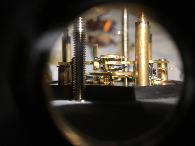

Ciao, ho usato un oliatore della AF codice 173.500, che presi a suo tempo per il lavoro sulla pendola.
È un articolo con già un olio al suo interno. Mettendo il codice qui: http://shop.afswitzerland.com/catalogs/cat.asp esce questa descrizione "One of the best oilers on the market. Ideal for clocks, timers, instruments, jewellers handpieces, etc. Contains lightweight oil with rust inhibitors, just squeeze to get the right amount."
Il grasso non l'ho usato, solo un pochino sull'alberino del movimento del caricatore della molla, si vede in foto di dettaglio.

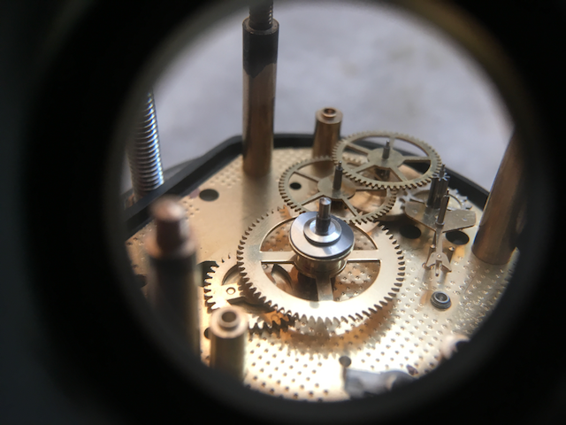

Ho dovuto attendere un po' per aver il tempo giusto per fare una nuova pulizia maniacale e controllare bene tutti i giochi e i consumi, e seppur nella mia limitatissima esperienza, direi che la meccanica è a posto e ragionevolmente precisa.
Ma questa volta ho smontato proprio tutto, e ho la molla del bilanciere così come in foto, non piana e un po' svergolata.
Cosa fare? Si può sistemare?
Altra domanda, nel tentativo di rimontare tutto vedo che la molla a riposo mi posiziona il dente che ingrana nell'ancoretta sempre fuori posto, non riesco a farlo più stare bene tra centrato nell'ancoretta. Sbaglio qualcosa o la probabilmente la molla così che non mi aiuta?

Stiamo parlando ora della spirale, credo. Ha preso una piegata, ma si può raddrizzare; Ogni orologiaio può farlo in pochi minuti, è un classico della riparazione. Una volta messa in piano, l'altro problema dovrebbe essere facilmente risolubile.
