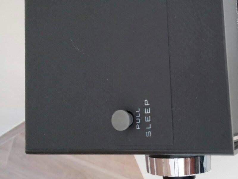

Ragazzi per favore mi spiegate il funzionamento di questo tasto? Non dovrebbe essere l'interruttore che, quando tirato su, fa partire la sveglia col classico rumore del cicalino o buzzer?
A me, praticamente, ogni volta che lo tiro susi accende la radio, praticamente è come fosse un altro interruttore della radio.
Poi vicino ci sono due pulsanti quadrati, uno è il vero e proprio interruttore della radio, quello di fianco per far partire la sveglia accendendo la radio

Mi pare che tirando quella manopolina si imposti un timer che fa' spegnere la radio dopo un tempo prefissato. Ossia: ti addormenti a suon di musica e la radio si spegne automaticamente.
Bene ottimo, quindi sarebbe un autospegnimento della radio, quindi a questo punto mi manca capire come si imposta la suoneria in modalità cicalino

Per il tasto di "sleep" ti ha già risposto Ignazio.
In quelle che ho io per il cambio cicalino/radio come sveglia c'è un interruttore sopra o dietro.
Dovrebbero essere i due tasti superiori. Se premi manual accendi la radio. Se invece premi il tasto auto allora la radio è comandata dalla sveglia...
