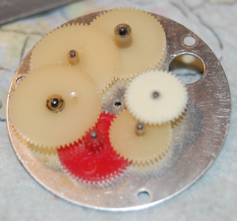

Ho trovato questo riduttore mancante di sigla che però sono sicuro che è lui anche se differisce in qualcosa ,la forma della copertura, sono convinto che gli ingranaggi sono quelli ti riporto alcune misure che ho preso: altezza di tutto il gruppo 6,42 senza contare lo spessore della piastra motore,oppure 748 con la piastra motore, 40 denti la ruota che cerchi e 10 il pignone,
Pignone uscente che ingrana con il gruppo orologio 15 denti 441 diametro 396 altezza.
Ti allego foto cosi fai un confronto,ripeto non vedere la forma e la ruota di colore nero al posto della rossa.
NICOLA, penso anche io che il riduttore sia uguale a quello del mio. L'ingranaggio danneggiato ha proprio la ruota di 40 e il pignone di 10 denti.

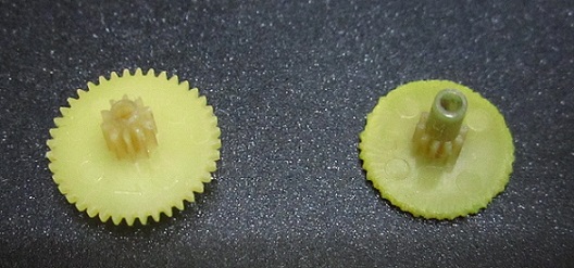

NICOLA, ti ho mandato un MP. Intanto mi sono divertito a provare a riprodurre la ruota con lo stampo che ho fatto ieri. Non è venuta male, anche se non perfetta. Per fare una prova veloce ho usato una resina che catalizza subito. Dopo un paio minuti diventa già solida e quindi qualche bollicina è rimasta. Per ottenere risultati migliori conviene usare una resina con un pot life maggiore. L'ho provata manualmente e sembra funzionare.
Comunque per ottenere il completo indurimento bisogna aspettare alcuni giorni. Devo poi ancora pulire alcune sbavature dello stampaggio.

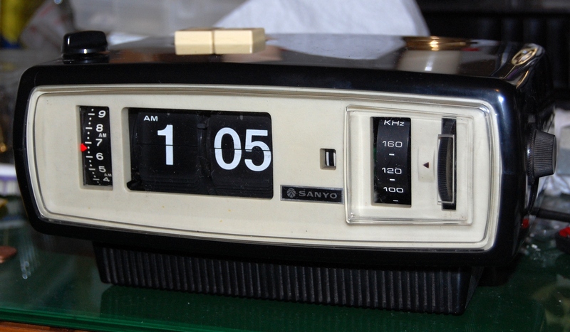

Finalmente!!! Terminata la revisione della radiosveglia.
Dopo il primo esperimento con la ruota riprodotta ho notato che l'altezza dell'ingranaggio era leggermente maggiore dell'originale. Questo a causa del fatto che lo stampo lo avevo realizzato prendendo da due ingranaggi (dato che la ruota di quello originale era danneggiata). Ho quindi rifatto lo stampo prestando più atte nzione e cercando di non ripetere lo stesso errore.
Questa volta l'ingranaggio ottenuto ha l'altezza corretta.
Nell'esperimento la foratura dell'ingranaggio l'avevo fatta manualmente. Per la versione definitiva, invece, ho preferito usare il mio tornio per modellismo. Non ha certo la precisione di un tornio per orologiai, ma per questa operazione è stato più che sufficiente.
DSC_0611.JPG [ 228.27 KiB | Osservato 2691 volte ]
Con la lima ho rifinito la parte della ruota che presentava delle inevitabili sbavature dovute allo stampaggio. Il risultato finale è decisamente buono.
DSC_0614.JPG [ 261.34 KiB | Osservato 2691 volte ]
Rimontato il gruppo riduttore nel motore ha subito funzionato correttamente. Prima di rimontare il tutto nella radiosveglia ho pensato di lubrificare leggermente i perni delle ruote (mi sembra di averlo letto in un 3D su questo forum).
AGGGGGGGHHHHHH :frightened: :frightened: :frightened: :frightened:
Lo spunto del motore è bassissimo (magari per colpa del motore che è un po' vecchiotto) e la leggera viscosità dell'olio impediva al motore di avviarsi (forse anche colpa dell'olio troppo viscoso). In pratica, per farlo partire, bisognava dargli una spinta con un dito.
:wallbash: :wallbash: :wallbash: ho dovuto rismontare il tutto e lavare i pezzi del riduttore con benzina avio per togliere l'olio.
Comunque adesso funziona bene 8) 8) 8)
DSC_0615.JPG [ 218.11 KiB | Osservato 2691 volte ]
DSC_0616.JPG [ 233.59 KiB | Osservato 2691 volte ]

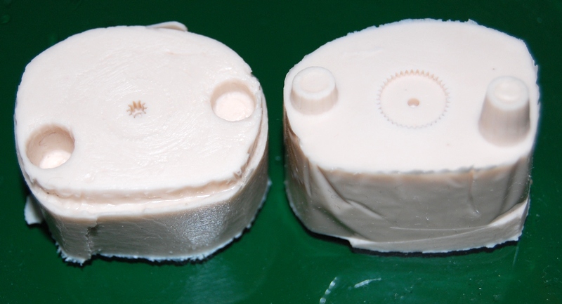

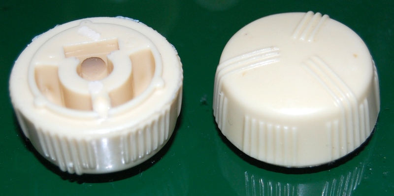

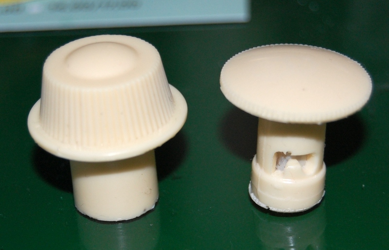

Volentieri NICOLA, io ho fatto esperienza nella riproduzione delle manopole per le radio antiche. Sono da oltre 20 anni collezionista in questo campo e spesso trovare una manopola mancante su una radio dei primi anni '30 o in un TV anni '50 non è facile. Ho quindi iniziato a riprodurle da me.
La gomma siliconica che uso costa poco più di 40 euro 1 Kg. Per fare lo stampo della ruota ho usato 40 g (in realtà sarebbero bastati anche di meno, ma ho preferito dare maggiore rigidità e consistenza allo stampo).
Per le resine ne uso di due tipi. Se devo riprodurre una manopola di una radio di bachelite, allora uso una resina trasparente (tipo effetto acqua) che coloro con dei pigmenti colorati (ossidi/terre). Questo tipo di resina inizia ad indurire dopo 60 minuti (prima di sformarla bisogna aspettare comunque 24 ore). Comunque continua ad indurire anche per una settimana.
Se invece devo riprodurre delle manopole di colore beige utilizzo un altro tipo di resina che dopo la catalizzazione assume gia questo colore (non serve quindi doverla colorare). Questa resina indurisce in pochissimo tempo. Dopo aver unito la resina e il catalizzatore li mescolo per 20 secondi e quindi la colo nello stampe. Già dopo 15/30 minuti i pezzi riprodotti possono essere sformati con precauzione. Per l'ingranaggio della sveglia ho usato questo secondo tipo. Anche in questo caso meglio aspettare una settimana prima di utilizzare/lavorare i pezzi riprodotti.
Il costo di queste resine è di 25 euro per la prima (confezione da 800 gr), per la seconda circa 20 euro (confezione da 1 kg).
Se uno deve comprare il necessario per riprodurre una ruota, ovviamente non ha senso, ma avendo in casa il necessario il costo della ruota è irrisorio. Il costo della resina per riprodurre la ruota è trascurabile; ho misurato la resina a gocce complessivamente 10 gocce (5 di resina e 5 di catalizzatore) Puoi immaginare con 1 kg di materiale quante ruote si possono produrre :smile: :smile:
Quello che costa di più è lo stampo... ma sono comunque meno di 2 euro.
Ecco la foto dello stampo per la ruota (ho fatto uno stampo bivalva):
DSC_0625.JPG [ 185.85 KiB | Osservato 2644 volte ]
Ed ecco alcuni esempi di manopole riprodotte:
Commento file: Riproduzione di manopola di plastica marrone scuro. A destra la manopola originale e a sinistra la riproduzione. A causa del flash sembra che i colori siano diversi, ma visti con la luce naturale non si nota differenza.
DSC_0632.JPG [ 200.96 KiB | Osservato 2644 volte ]
Commento file: Manopole riprodotte con la resina del secondo tipo. Il colore è quello naturale della resina catalizzata.
DSC_0638.JPG [ 207.19 KiB | Osservato 2644 volte ]
Commento file: Manopole entrambe riprodotte. In realtà nella parte inferiore c'è qualche bolla d'aria, ma la parte esterna è perfetta.
DSC_0636.JPG [ 171.78 KiB | Osservato 2644 volte ]
Per ridurre, o eliminare le bolle che a volte si formano nella parte superiore dello pezzo riprodotto si potrebbe mettere il tutto in un recipiente sotto pressione durante la catalizzazione della resina. In modo da ridurre le bolle, o anche utilizzare una pompa a vuoto (prima della catalizzazione della resina) per favorire la fuoriuscita delle bolle. Io non ho mai fatto esperimenti in tal senso.
