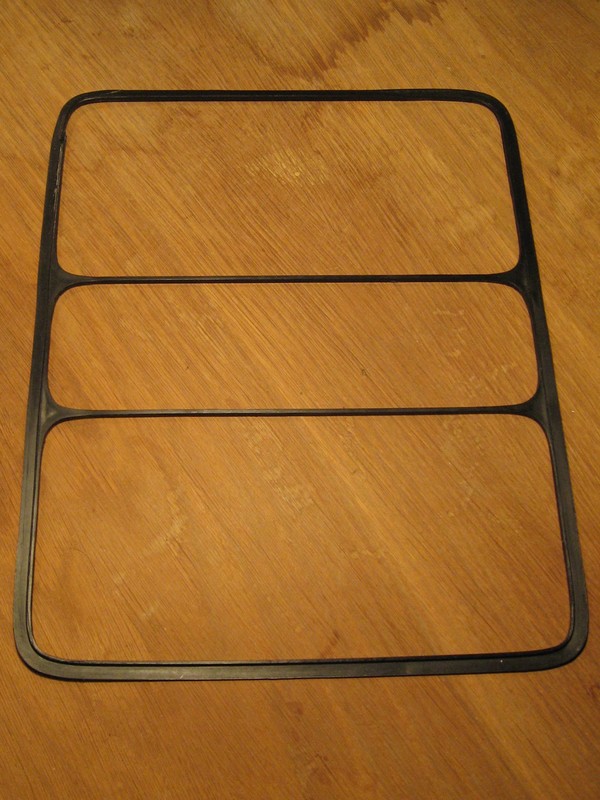

Da feticista :eek: io consiglierei il ripristino della guarnizione originale.
Non è semplicissimo imitare con un paraspifferi un pezzo siffatto:
Il sistema di fissaggio del quadro alla cassa permette comunque di avere una perfetta adesione tra la guarnizione ed il plexi.
Matteo.

x mat_r74
Dove si trova la guarnizione originale? Sarebbe l'ideale...
