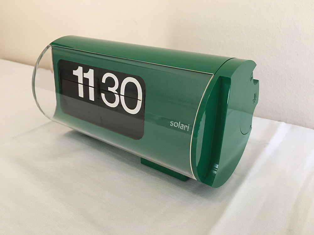

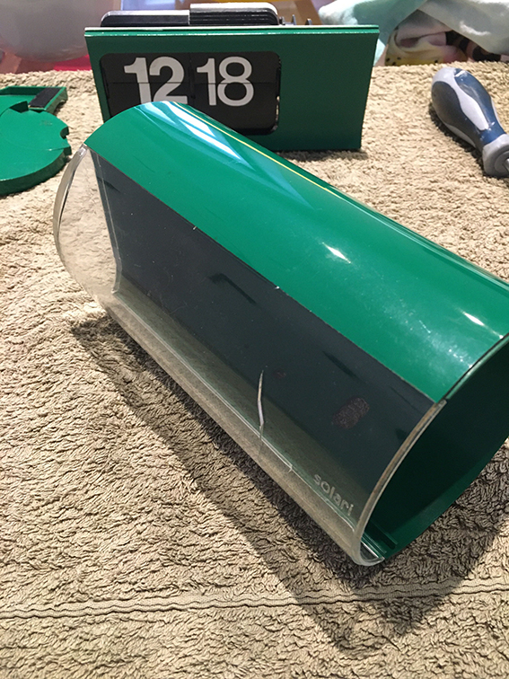

Ciao a tutti!
Ho comprato da poco questo Cifra 3 Solari Synchron
Come potete vedere purtroppo il plexiglass è crepato, oltre a non avere il cavo di alimentazione (che sto cercando disperatamente :wallbash: )
Riguardo al plexiglass, ho già trovato un ricambio ma mi sono imbattuto in una difficoltà imprevista
Il plexiglass è (in parte) ancora incollato - qualcuno per caso sa di qualche tecnica per scollarlo senza fare danni? Uno scollatutto tipo quelli che si usano per la ciano acrilica?
Grazie in anticipo a tutti per l'aiuto e la disponibilità (e scusate la banalità del quesito)

Ciao, puoi provare a scaldarlo con il phon...
Daniele
Grazie Daniele. Temo sono i danni dati dal calore sull'abs colorato, ma proverò a scaldarlo gradualmente

Gli scollatutto per la colla ciano acrilica, potrebbero rovinarti, in caso di uso non attento, la parte dell'orologio che vuoi salvare. :-?

Comincia con l'acqua calda, lo immergi in una bacinella e vedi.
Molti sono incollati a caldo ed è quasi impossibile staccarli.
Usa la massima cautela col phon. Non fermarti troppo sullo stesso punto.
La temperatura di rammollimento del plexi è piuttosto bassa, circa 160°. Stai attento a non deformare il tutto.
Grazie! In effetti l'acqua calda potrebbe essere un buon punto di partenza, piuttosto del phon...
Alla fine il plexiglass è da buttare (anche se voglio provare lo stesso le tecniche segrete di Pierino la peste per recuperarlo), perciò alla fine per ora devo salvare la scocca verde
Grazie mille a tutti

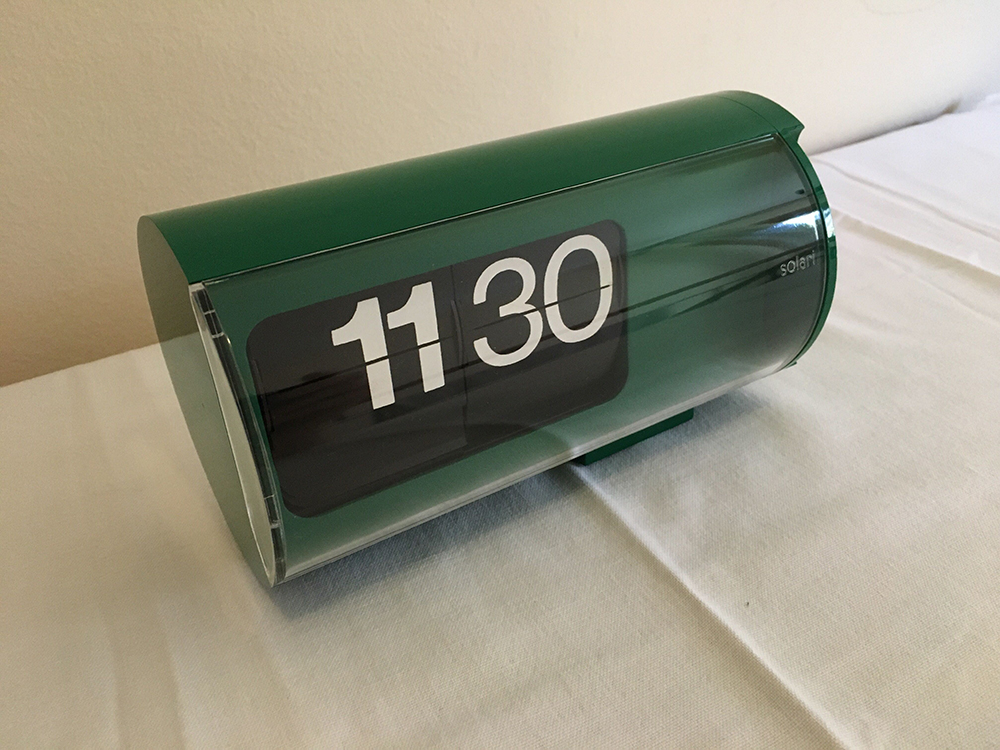

A grande richiesta riporto qui il risultato finale delle bestemmie del weekend :D
Il plexiglass effettivamente è stato una bella rogna. L'acqua caldo aiuta, ma dipende molto da quanto saldamente è incollato il tutto.
Il phone lo sconsiglierei perchè l'ABS della scocca tende a rammollissi molto facilmente (prima del plexiglass) e si rischia di fare danni.
Da ex modellista, alla fine sono andato di Dremel! Ho tagliato quasi a filo il plexiglass e poi ho rimosso quanto rimasto con una piccola fresa - facendo attenzione a non arrivare mai alla scocca. In pratica rendendo il plexiglass molto sottile, tende a staccarsi più facilmente...
Ovviamente è una soluzione solo nel caso il plexiglass sia irrecuperabile, come il mio
Colgo l'occasione per una domanda tecnica. Gli ingranaggi interni e le varie parti mobili vanno ingrassate? O è preferibile che lavorino a secco? :-o
Grazie a tutti per l'aiuto, in particolare a mat_r74! ::-OK
