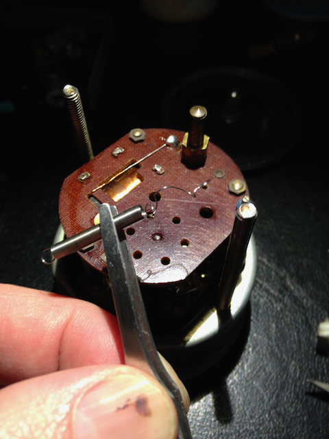

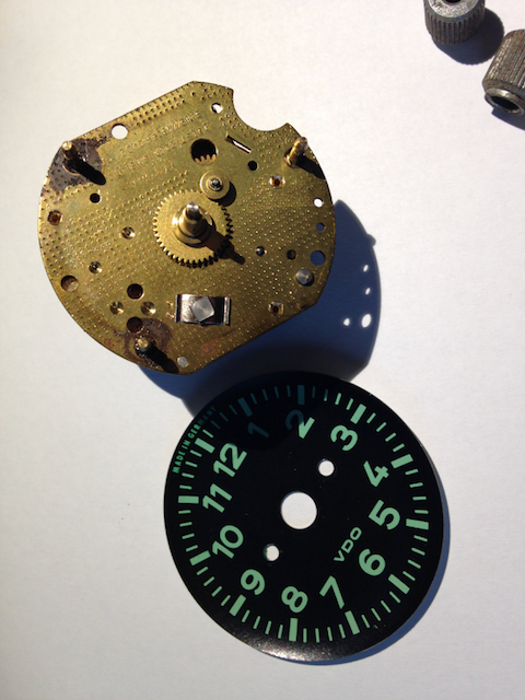

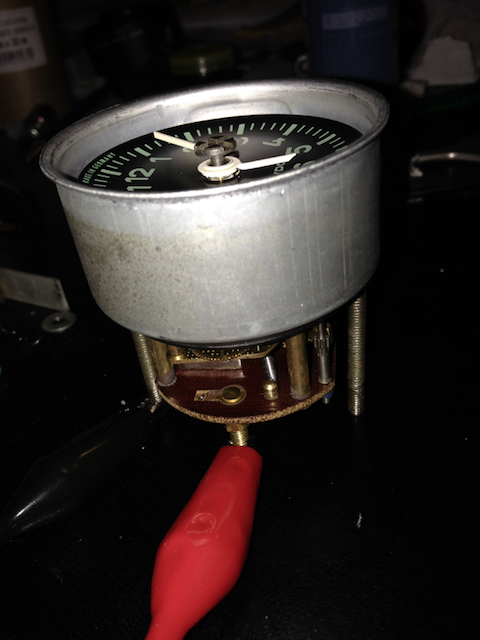

Orbene, nel momento sono impegnato nel ripristinare un orologio a carica elettromeccanica di una automobile degli anni '60.
Volevo farlo fare ad un esperto, ma l'esperto (in America e non) sia per mancanza di ricambi, sia per dar una sorta di garanzia al lavoro (che in preventivo costa un 500€) assai oneroso, ci installa internamente un movimento al quarzo...
:wallbash:
No, non esiste proprio, per me il fascino del tic-tac e il rumore che la bobina fa quando interviene nel ricaricare la molla di carica sono parte del fascino della vettura, per inciso una delle ultime totalmente meccaniche (non c'è un transistor).
[E-VV]
Avendo un po' letto da tutti voi negli anni passati, ho preso coraggio, e ho messo in pratica...

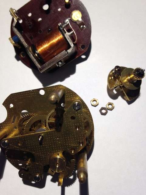

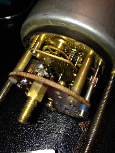

Smontaggio, pulitura con il liquido apposito in ultrasuoni, bastoncino e midollino per gli alberi, olio e grasso da orologi che avevo da un precedente lavoretto su pendola.
Ha funzionato. Ho dovuto anche ripristinare una saldatura fatta sulla bobina, essa è realizzata all'epoca con una lega eutettica, con punto di fusione a 90°C, di fatto funzionando come un fusibile in caso di cortocircuito o sovraccarico.
In effetti (si vede dalle foto) era da ripristinare, la macchina è a 6V, nel suo lungo tempo di "abbandono" ho la totale certezza che qualcuno ha provato ad avviarla con una batteria a 12V... Sto tutt'ora cercando della lega in più per future saldature, per fortuna era la prima volta che si fondeva e in fabbrica ne misero una bella gocciolona che è bastata anche per il mio ripristino.

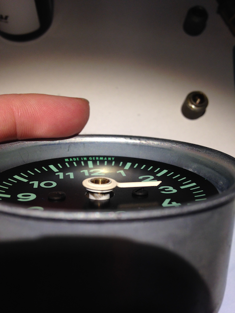

L'orologio ora va bene, pur non avendo un crono-comparatore ho fatto tentativi successivi e da una settimana "spacca il minuto" (ma si può scrivere in un forum di professionisti e appassionati prepararti una frase del genere senza offendervi per la mia grezzezza)?
Ecco la domanda: la molla del bilanciere ha un registro per, appunto, regolare la durata del periodo. Sono arrivato ad ottenere una decente regolazione ma sono a fine corsa della regolazione.
Non è che potrei, già che ci sono, liberare la molla e accorciarla un poco per riportare la regolazione a metà, per poi intervenire in futuro senza dover ri-smontare tutto?
Questo lavoro non penso sia alla mia portata, se la molla sfugge... O peggio non lavora piana dopo averla ri-fissata son problemi.
Però... Forse invece è una cosa più semplice di quello che penso io.
Se non fosse così, potreste indicarmi un professionista disposto (a pagamento) a far questo lavoro in zona Milano o Bergamo che non si metta a ridere quando entro in negozio con questo orologio dozzinale?

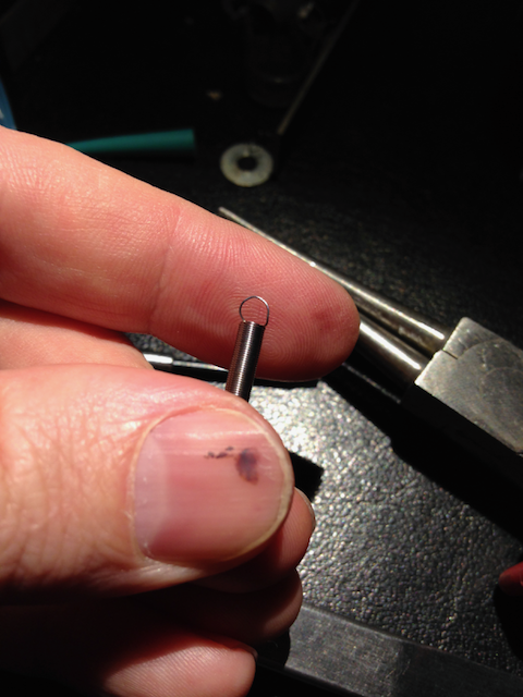

Ultima domanda: dalle foto avrete visto che c'è la molla di ricarica che è stata malamente stirata (non so bene perché) da un precedente tentativo di revisione (non mio). Io ho accorciato e rifatto l'anello impegnandolo poi nella sua sede e non agganciandolo a caso come era montata... :-ciakciak
Dove si potrebbe trovare una molla così di ricambio, sempreché esista?

La lega per il fusibile: dovrebbero essere leghe stagno-bismuto, cerca "lega lipowitz".
Non ci dici se la regolazione è tutta ad accelerare o a ritardare.
Meglio sarebbe se postassi una foto del bilanciere con spirale e sistema di regolazione.
--Luca--

Giuste osservazioni Luca, scusate se non ho presentato bene il problema.
Giusto per la lega, è proprio una di quelle, il fatto è che ne devo comperare un rocchetto da 300€... Sto cercando in internet se ne posso acquistare un metro, e non trovo! E pare che tra poco non saranno nemmeno vendibili ai privati perché c'è un qualche metallo tossico (ma hanno visto cosa mangiamo ultimamente?)...
La regolazione è tutta ad accelerare. Provvedo a brevissimo a fare la foto!

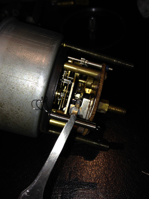

Ecco qui la foto, per quel che riesco con il cellulare, ma voi come fate a fare macro? Usate una lente?
Se non fosse visibile tirerò fuori la macchina fotografica...
Si potrebbe vedere che la molla è fissata con un pernetto prigioniero, e si potrebbe anche vedere che la corsa di regolazione del "cursore" che di fatto scorrendo sull'ultima spira della molla ne riduce in modo apparente al movimento la lunghezza.
Scusate se la terminologia non è corretta, anzi correggetela che imparo la grammatica orologiaia.
Devo accelerare tutto, potrebbe dipendere da una pulizia ancora non corretta? Lo rismonto, se solo avete i dubbi e ordino il ti-bi (ho infatti usato uno spray per pulizia dei corpi farfallati che mi ha dato grandi soddisfazioni sui corpi carburatore incrostati e in lega ottone e alluminio) e poi lavato in ultrasuoni con diluente nitro (non è una cosa ortodossa, ma i meccanismi qui sono così grandi...).
Grazie, ciao, Mau

Ok, ti do una mano per la terminologia.... :D stiamo parlando della spirale che è fissata al pitone con una copiglia, e si vede che la racchetta è a fine corsa del suo dispositivo di regolazione.
Hai ragione: qualcosa non quadra; la racchetta quando tutto è a posto deve essere a metà. Un altro termine: com'è l'amplitudine? :mrgreen:
Buon Natale, intanto!
--Luca--

L'amplitudine ( francesismo anche questo, qualcuno la chiama ampiezza) è la rotazione che il bilanciere fa a partire dal punto di riposo fino a dove inverte la direzione del suo movimento. Si misura strumentalmente con il cronocomparatore, ma un occhio allenato riconosce immediatamente uno scappamento "fiacco" da uno in forma. Diciamo, a spanne , che 180° sono pochi e 360° troppi. Se fai un puntino su una razza del bilanciere, dovresti poterla stimare a vista.
(Oppure ti fai il cronocomparatore di Orologiko :cool: ).
Se l'amplitudine è bassa, hai probabilmente un problema di erogazione/trasmissione di energia. Se invece l'amplitudine è nel range corretto ci sono diverse ipotesi da verificare.
--Luca--
