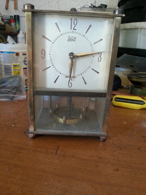

Salve. Al mercatino dell'usato oggi ho comprato quest'orologio elettromeccanico della Walt.
Si portebbe avere qualche info sull'età e tecniche di smontaggio per poterlo risistemare? Nella parte posteriore manca il coperchio. Come poteva essere originariamente?

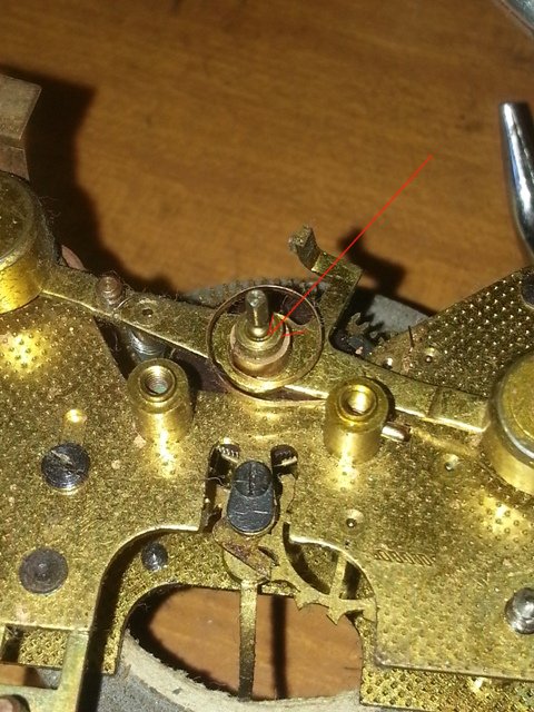

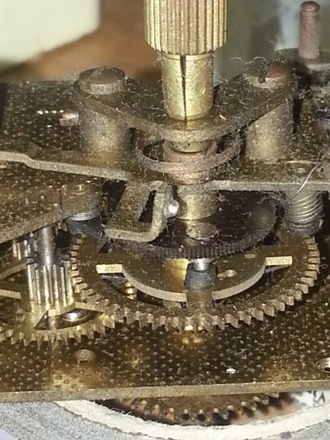

Ho problemi sullo smontaggio del movimento: come libero l'asta a due bracci calettato all'asse della ruota che alimenta l'orologio? E' indicato dalla freccia rossa. Se non lo libero le due patine non si separano e non posso andare avanti nello smontaggio.

Grazie gio. Purtroppo non c'è nessuna coppiglia tra le due patine solo una serie di boccole.

Intanto mostro altre foto sulla ruota contante boccole: nessuna coppiglia.
waltasse.jpg [ 137.01 KiB | Osservato 2977 volte ]
waltasse2.jpg [ 141.82 KiB | Osservato 2977 volte ]

gio64 ha scritto:
La boccola come è fissata? Con un grano o qualcosa di simile oppure è ribattuto?
Grani non cè ne sono, quindi sarà ribattuta
