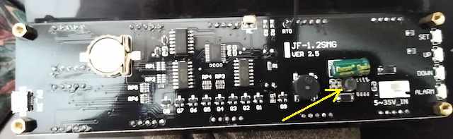

chi sa dirmi qual'e' il quarzo in questo orologio?
IMG_20200723_134107852.jpg [ 63.68 KiB | Osservato 143 volte ]

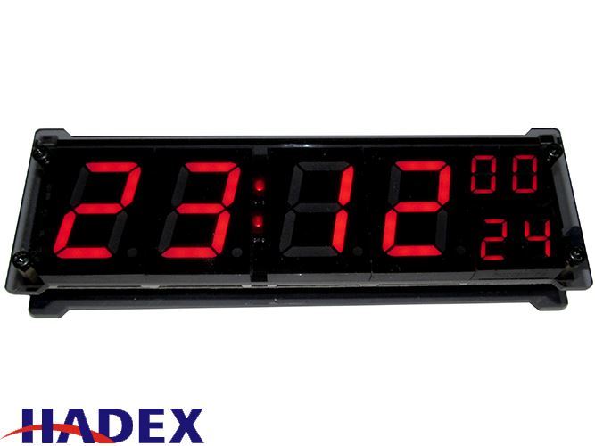

m484.jpg [ 27.14 KiB | Osservato 139 volte ]
Quello dovrebbe essere un Orologio digitale con termometro hadex. Giusto?

oskar, ho voluto un po' scherzare, ma effettivamente la foto è piccola.
Per me potrebbe essere questo che ti indico.
Dalla forma mi credere questo.
IMG_20200723_134107852.jpg [ 60.66 KiB | Osservato 136 volte ]
però posso anche sbagliarmi
di solito hanno questa forma.

Se è presente un RTC tipo ds3231 il quarzo compensato in temperatura è integrato nell IC . Nella foto vedo una batteria tampone potrebbe essere presente un RTC Ds3231-ds3232 o componente simile.
E quindi sotto la batteria?
Ci vuole una foto più chiara. :2thumbs:

Il quarzo è dentro l'integrato.
The DS3231 is a low-cost, extremely accurate I2C real-time clock (RTC) with an integrated temperature compensated crystal oscillator (TCXO) and crystal.
possiede al suo interno un oscillatore con temperatura controllata ed una sonda di temperatura che utilizza per compensare la frequenza di oscillazione.
Con una foto migliore si potrebbe capire se usa un componente del genere.

Quel componente evidenziato non potrebbe essere un'induttanza come questa?
Commento file: Induttanza su nucleo
IMG_20200723_205426.jpg [ 14.01 KiB | Osservato 115 volte ]

Esatto è un induttanza , se guardi la foto si trova nei pressi del connettore di alimentazione 5-35 v_in ,dovrebbe (uso il condizionale) far parte del circuito che regola la tensione per portarla probabilmente , ma non è sicuro, a 3.3 v per alimentare gli IC .
