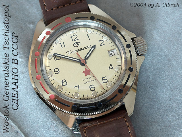

ATTENZIONE: la seguente foto si riferisce ad un quadrante "Generalskie" in cassa "Amphibia", di conseguenza NON è un esempio si cassa "Generalskie" :-D
Ultima modifica di mat939 il venerdì 18 settembre 2009, 21:18, modificato 2 volte in totale.

MessaggioInviato: sabato 5 settembre 2009, 20:15
Messaggi: 2446
ottobit ha scritto:
Attenzione!
La prima immagine è riferita ad un quadrante Generalskie in cassa Generalskie, mentre la seconda ad un quadrante Generalskie (radio room) in cassa Amphibia.
8-) Hai ragione Paolo!! Infatti faccio confusione... nel thread madre i riferimenti sono al tipo di cassa e non alle scritte sui quadranti!!!
Però... questo è un Radio Room Generalskie in cassa Amphibia... è da inserire nelle casse Amphibia (c'è già), ma dato che il quadrante è Generalskie (Radio Room) come facciamo a posizionarlo in qualche maniera tra i Generalskie?
Forse ho molta confusione in testa... posso aver detto fesserie!!! :-D
Mattia

MessaggioInviato: sabato 5 settembre 2009, 22:03
Messaggi: 2446
ottobit ha scritto:
Lasciamolo così com'è, è perfetto!
Serve a far capire che possono esistere quadranti di un tipo in casse di un altro, come in questo caso.
Però... però... non è corretto! Se parliamo di casse Generaliskie non possiamo metterci una cassa Amphibia! Che razza di enciclopedia è?
Per russi? :smile:
Allora propongo intanto di aggiungere "cassa" nel thread madre prima dei nomi (es. "cassa Generaliskie"), mentre ora compare solo "cassa Amphibia"... giusto per non fare confusione come ho fatto io (qualche altro "abelinato" ci sarà... no?) ed aggiungere il tipo di quadrante ovunque possibile (nella didascalia delle foto)...
Cosa ne dite?
E poi, visto che parliamo di Generalskie, il thread madre così recita:
Fino agli anni 2000 questi orologi hanno avuto il nome Generalskie in cirillico sul quadrante, più tardi sono comparsi anche con il nome Komandirskie sul quadrante (in Cirillico).
Qauali sono i "cassa generalskie" con quadrante "komandirskie"? :o
Mattia
