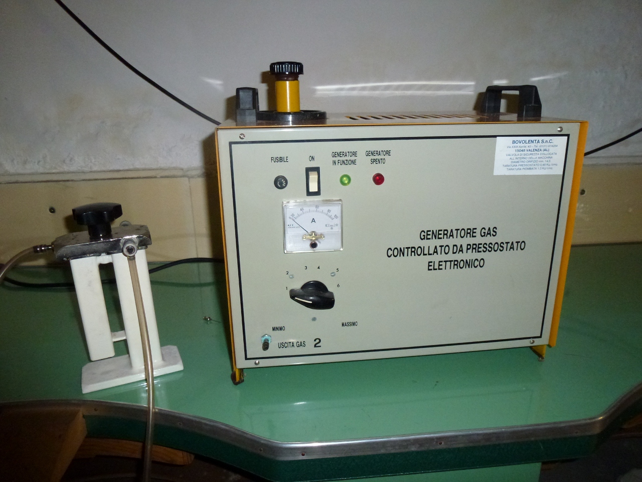

Ciao a tutti,
prima di inserire questo nuovo argomento ho verificato che non ci fosse già una discussione aperta che potesse aiutarmi. In realtà ho trovato qualche spunto, ma nulla di utile a risolvere il mio problema.
Vi spiego meglio.
Ho acquistato da un amico ex orafo trasferito all'estero, pagandola molto poco, la saldatrice di cui allego le foto sotto (foto 1). Era ferma da circa due anni e volendola provare ho prima verificato i livelli dei liquidi e poi accesa con la potenza posizionata al minimo. Dopo dieci secondi dall'accensione sento sfrigolare vicino al tappo del serbatoio interno. Spengo tutto, la apro e mi accorgo che c'è una piccola fuoriuscita di liquido in pressione dalla serpentina attaccata allo stesso serbatoio e tutto attorno cristalli umidi (foto 2). Questa perdita penso di chiuderla saldando con un altro cannellino che ho utilizzando le barrette di rame. Dopo questa sorpresa mi fermo e ricontrollo tutto, accorgendomi anche che una valvola nel serbatoio esterno non è messa bene, è quasi bloccata, la molla che dovrebbe gestire l'apertura e la chiusura non esiste più, ci sono solo pezzetti metallici molto corrosi (foto 3).
Vi prego di darmi una mano a ripristinare il corretto funzionamento di questa saldatrice guidandomi passo passo. Allego anche la foto dell'indicatore del livello del liquido per capire se è corretto (foto 4) e una foto della saldatrice aperta (foto 5) per farmi indicare da voi cosa verificare o sostituire.
In materia sono completamente ignorante, ma ho un'ottima manualità e tanta pazienza.
Comincio con qualche domanda:
- Devo subito sostituire i liquidi perchè vecchi? Se si, quali mi consigliate di utilizzare nel serbatoio esterno e in quello interno?
- Come sostituisco la valvola corrosa?
Per il resto lascio a voi i commenti
Grazie mille in anticipo.

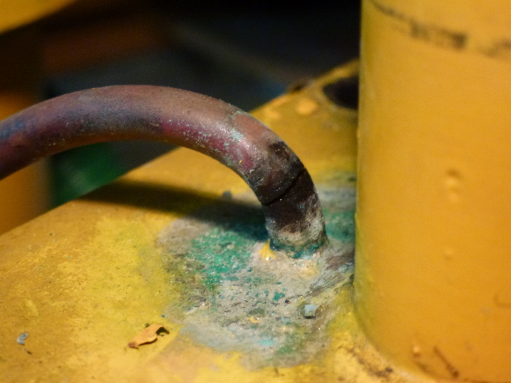

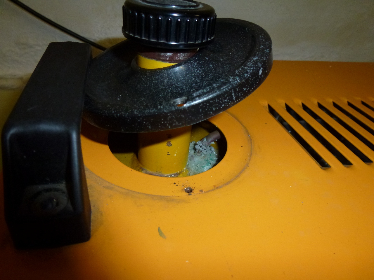

Commento file: Foto 2. Perdita serpentina serbatoio interno
P1030236 (1280x960).jpg [ 534.05 KiB | Osservato 18004 volte ]

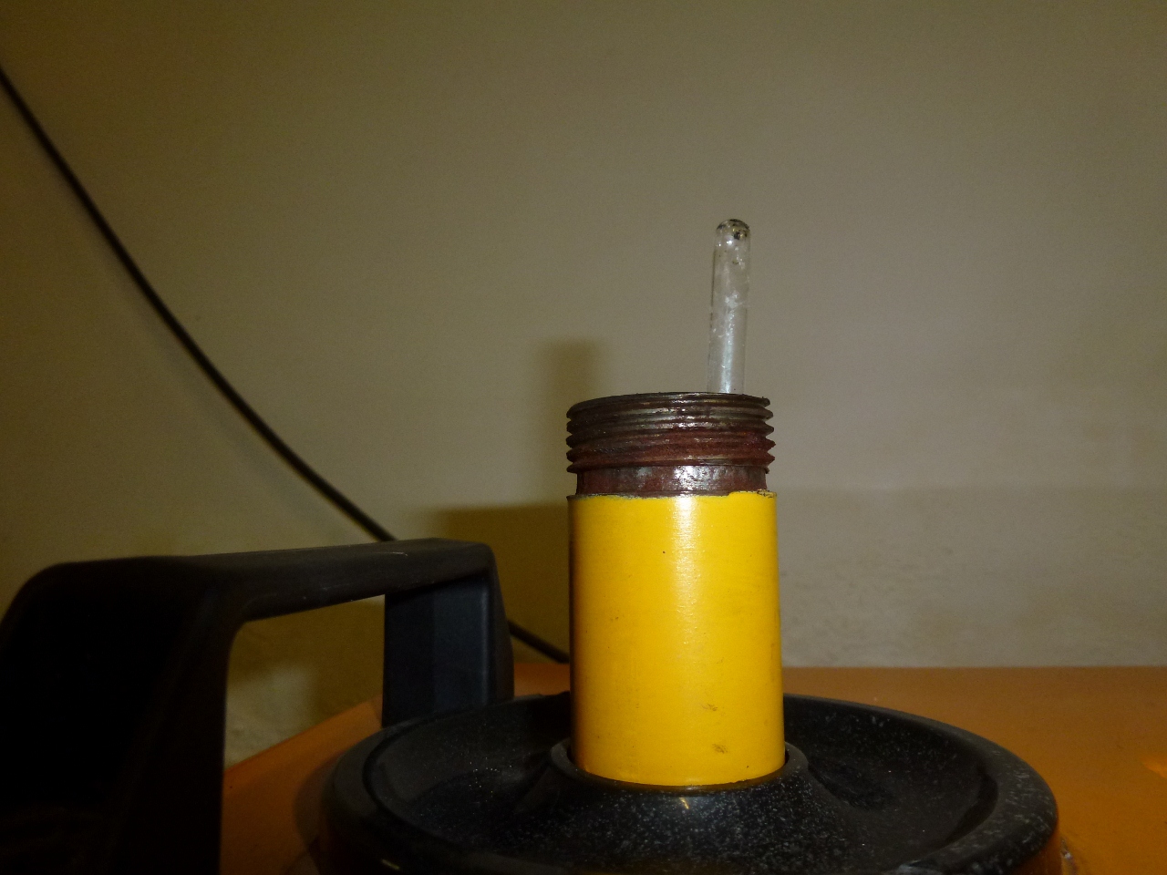

Commento file: Foto 3. Valvola corrosa serbatoio esterno
P1030237 (1280x960).jpg [ 548.82 KiB | Osservato 18004 volte ]

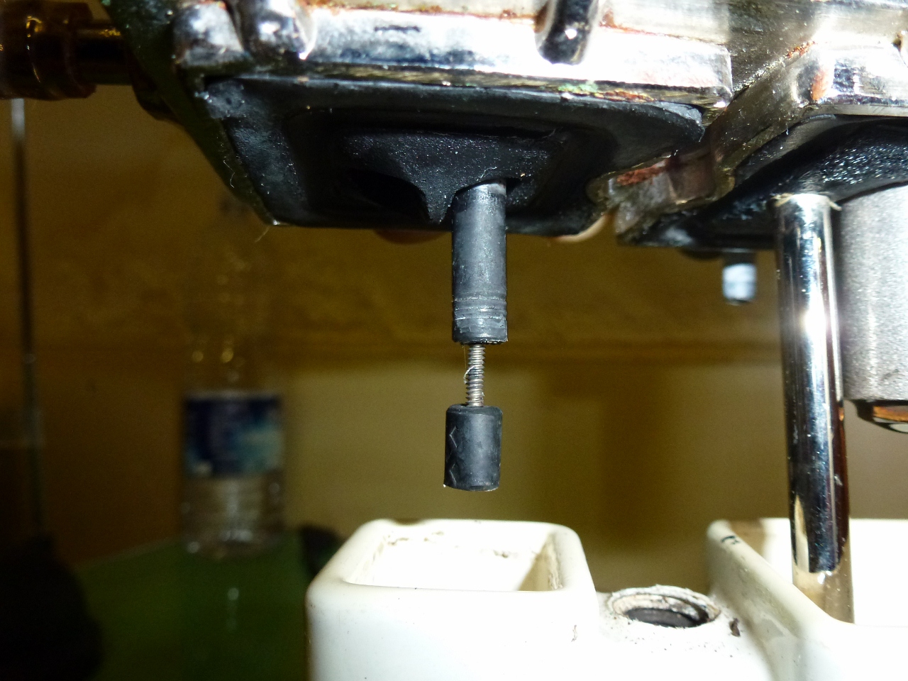

Commento file: Foto 4. Ampolla indicatore livello serbatoio interno
P1030241 (1280x960).jpg [ 480.29 KiB | Osservato 18004 volte ]

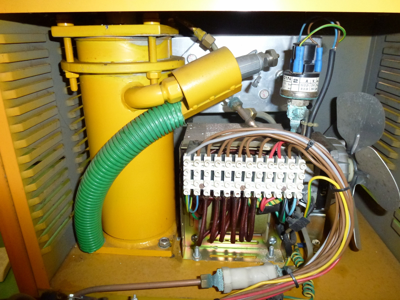

Commento file: Foto 5. Interno saldatrice
P1030235 (1280x960).jpg [ 716.32 KiB | Osservato 18004 volte ]

Foto 1 , pare esteticamente perfetta, ma dentro è malmessa;
foto 2, non ho capito se hai riparato la perdita, nel caso non l'avessi fatto riparala ma smonta completamente la cella e pulisci bene il suo interno da tutti i depositi che sicuramente ci saranno, eventualmente cambia le guarnizioni con qualcosa reperibile da un buon ricambista per auto.
Foto 3, quella valvolina la puoi sostituire tranquillamente con una valvola da bici tipo mountanbike o da corsa, quelle che hanno il terminale che si svita ma rimane solidale, a cui taglierai il fungo che và all'interno della camera d'aria (su tanti modelli avevano proprio questa cosa originale di fabbrica, la sviti e ci riavviti la nuova mettendo un po di nastro di teflon;
Foto 4, il gallegiante di vetro non deve oltrepassare l'inizio della filettatura, quindi deve rimanere all'interno per circa 2/3 cm;
Foto 5, secondo me, mancano alcuni pezzi come la valvola a solenoide in coppia con il sensore, che blocca la produzione di gas quando chiudi il cannello ma lasci la macchina accesa per un uso a breve distanza di tempo.
Tale solenoide lo trovi come ricambio di gruppi frigo/condizionamento industriale.
Ricorda che secondo il cannello che hai, non puoi spegnere la fiamma semplicemente chiudendolo, perchè ti fa il ritorno di fiamma, quindi dovrai spegnere con un soffio forte, altrimenti ...boom.
La macchina produce gas idrogeno, è altamente pericoloso, quindi ti consiglio di cercare un riparatore serio (non saprei dove, a Valenza sicuramente c'è, altrove non so)
Se riesco prossimamente ti posterò una foto della mia.
Buona serata

Attento ai cristalli che vedi sulle perdite, sono soda caustica. Queste macchine di per sé sono abbastanza semplici, se hai la dimestichezza che dici non avrai difficoltà a ripristinarla.

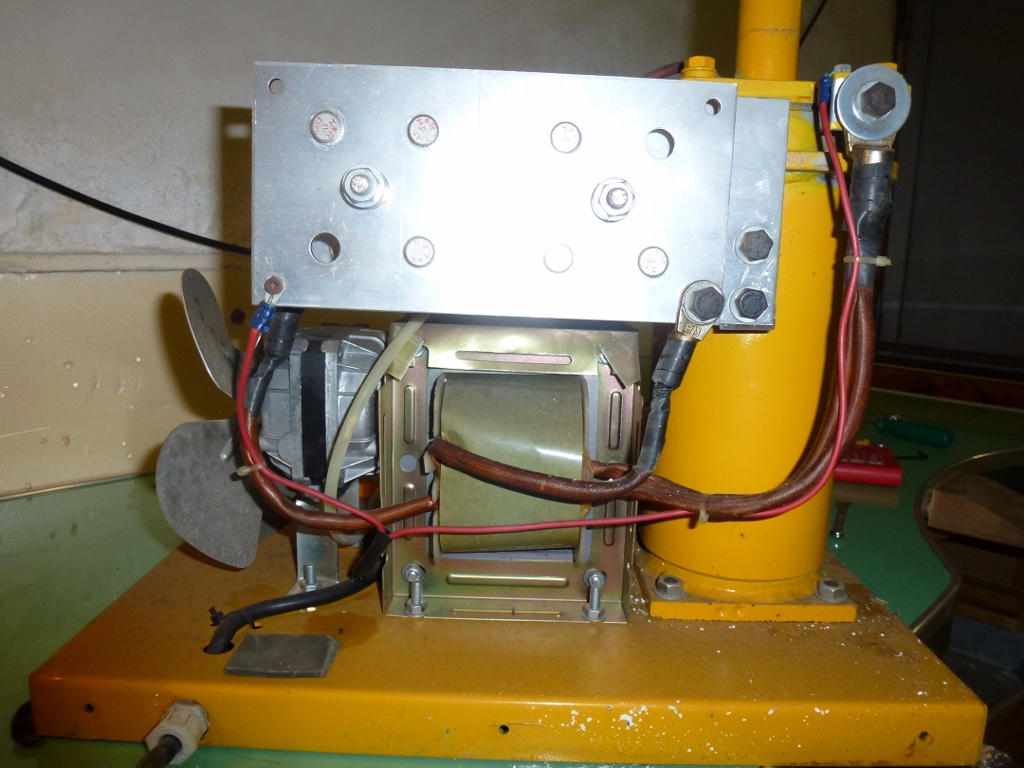

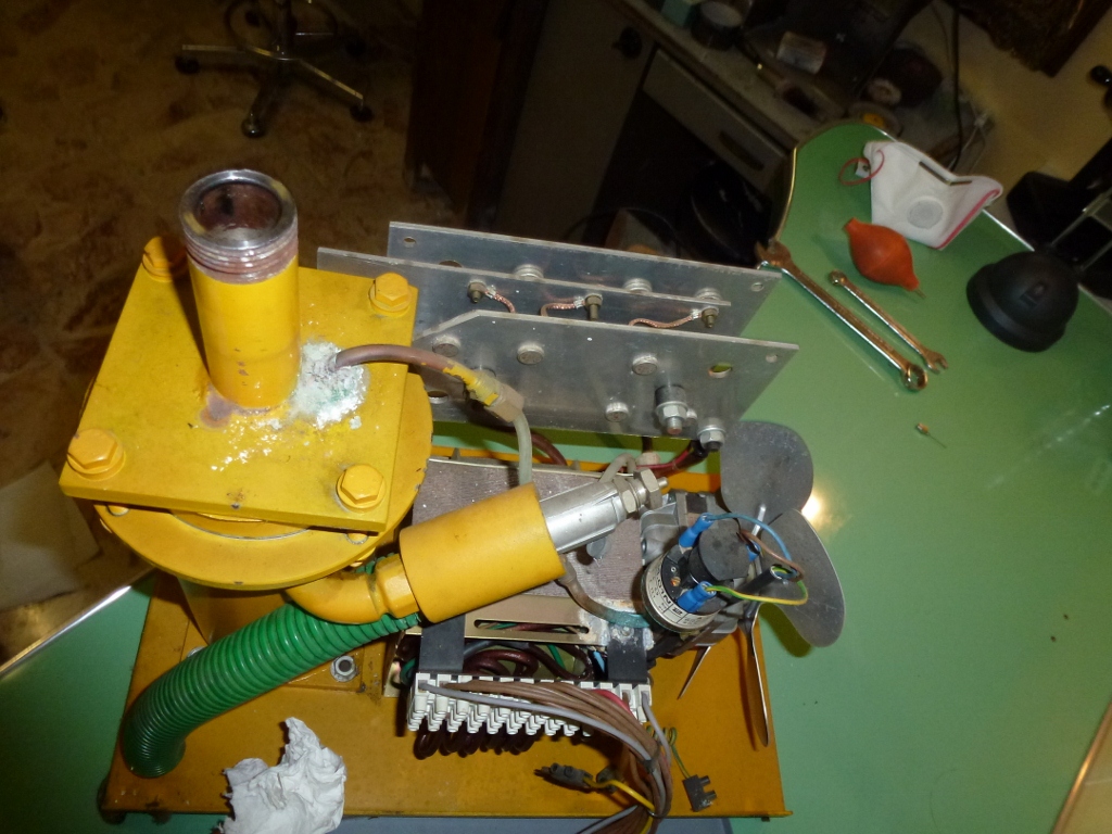

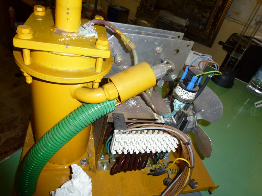

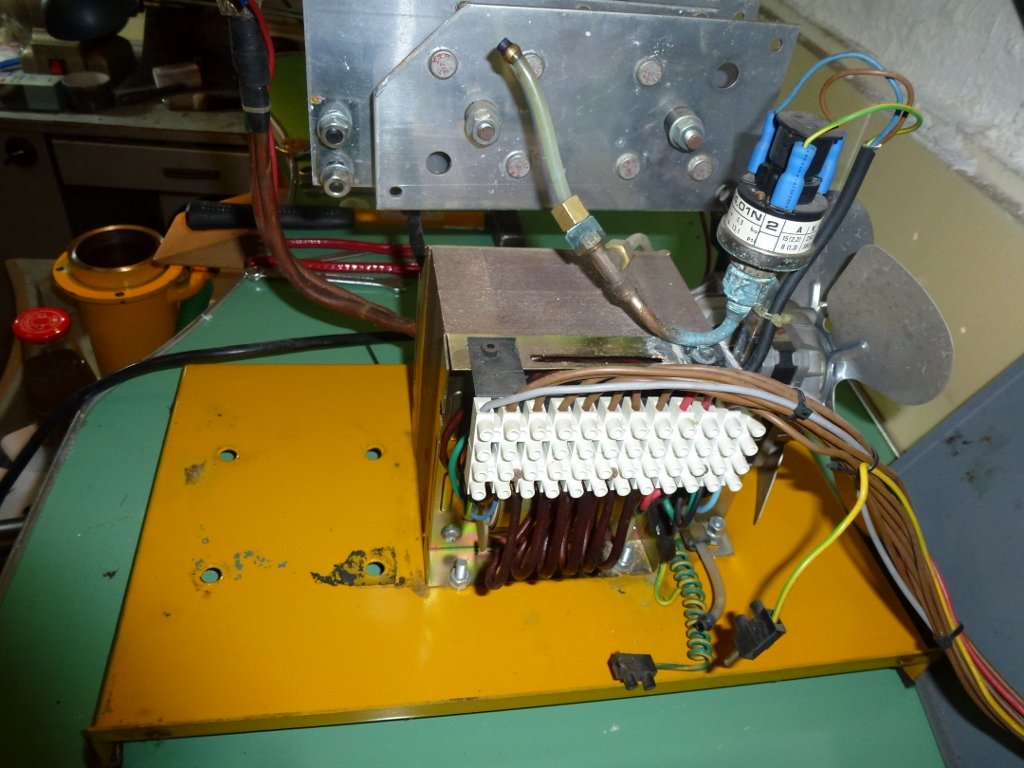

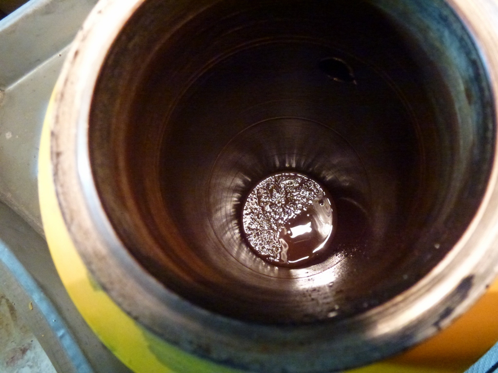

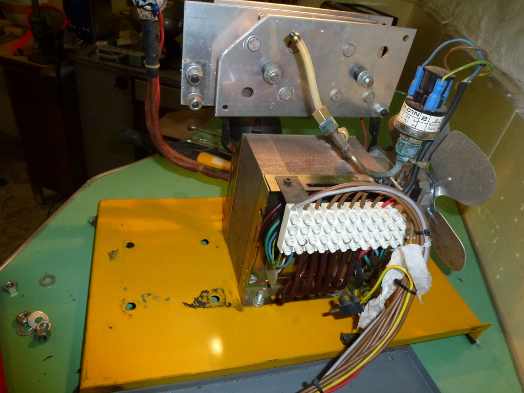

Eccomi, ho smontato la saldatrice. Purtroppo la lesione nella serpentina è peggiore di quanto credessi, ma penso si possa riparare ugualmente. Vi posto le foto delle varie fasi con la didascalia.
Sto seguendo i vostri consigli, per favore, ditemi cos'altro fare.

Commento file: Vista dall'alto senza coperchio
P1030249 - Copia (1024x768).jpg [ 391.9 KiB | Osservato 17928 volte ]

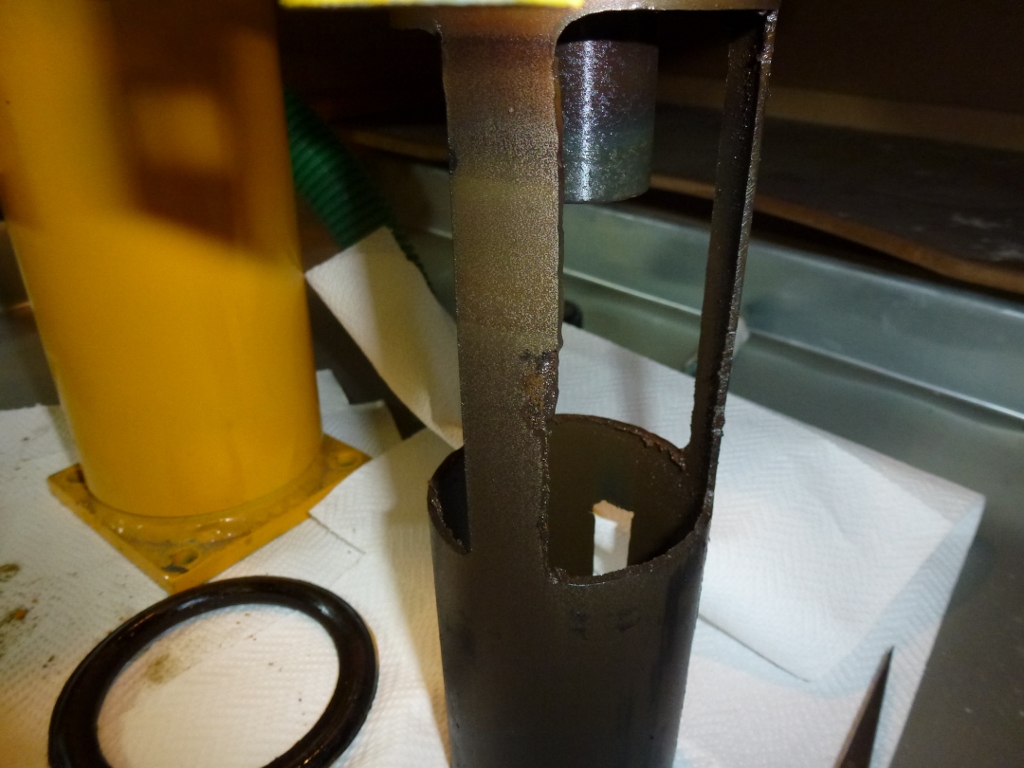

Commento file: Cella smontata
P1030252 - Copia (1024x768).jpg [ 404.54 KiB | Osservato 17928 volte ]
Commento file: Interno cella, residui metallici
P1030277 - Copia (1024x768).jpg [ 370.37 KiB | Osservato 17928 volte ]

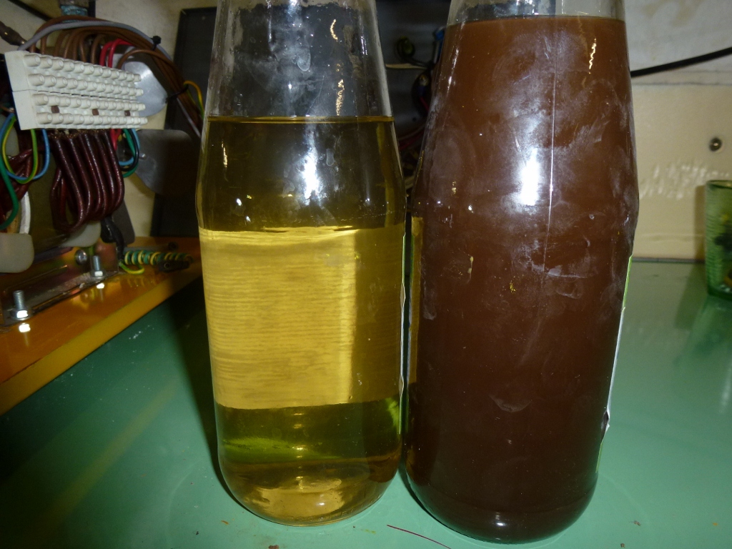

Commento file: Il liquido che era all'interno. Una bottiglia riguarda la parte sovrastante del liquido, l'altra la parte del fondo. Vedete voi stessi quant'è torbida.
P1030275 - Copia (1024x768).jpg [ 387.91 KiB | Osservato 17928 volte ]
Commento file: L'altro pezzo dell'interno cella. I tagli sono fatti molto male, pieni di sbavature. Mi conviene limarli o li lascio così???
P1030279 - Copia (1024x768).jpg [ 332.27 KiB | Osservato 17928 volte ]
Commento file: La lesione della serpentina ripulita e vista da vicino
P1030286 - Copia (1024x768).jpg [ 349.05 KiB | Osservato 17928 volte ]

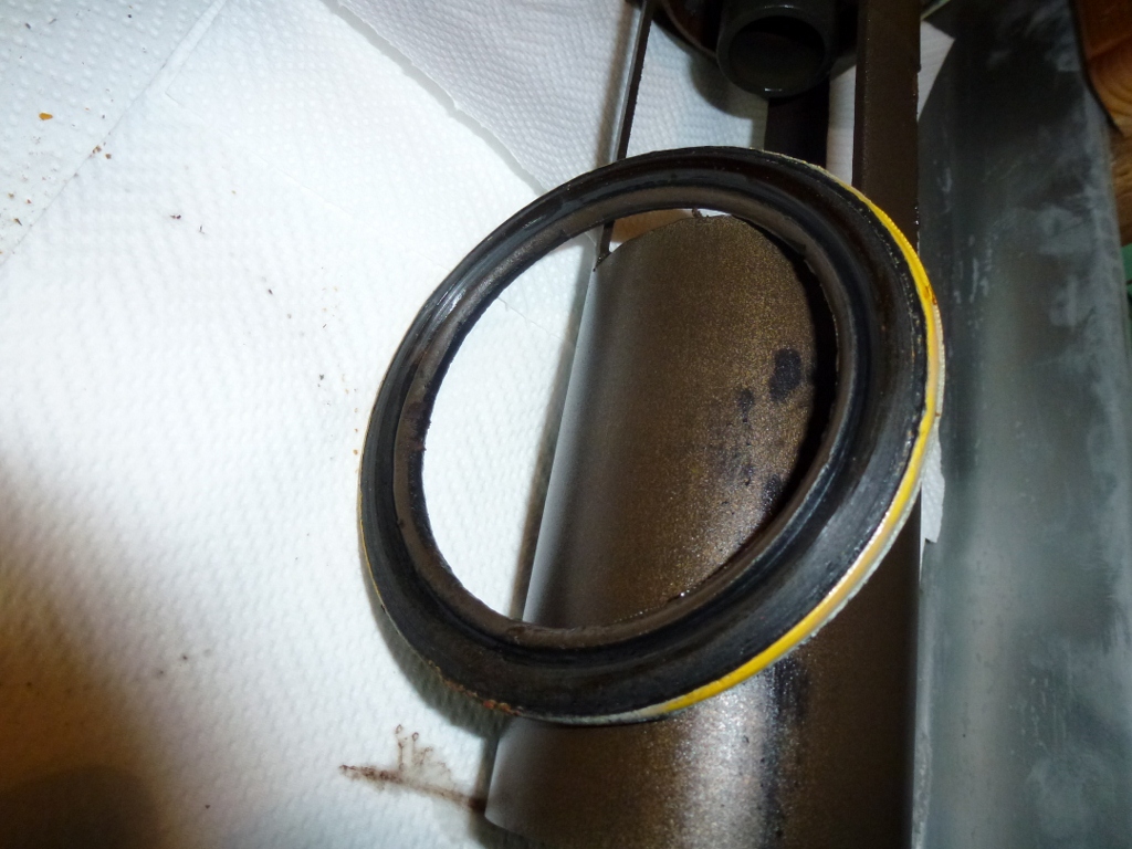

Commento file: La guarnizione sembra molto schiacciata. Da sostituire sicuramente.
P1030264 - Copia (1024x768).jpg [ 349.9 KiB | Osservato 17928 volte ]
Commento file: Ho trovato staccati i questi due connettori della terra (giallo-verde), non dovrebbero essere collegati?
P1030271 - Copia (1024x768).jpg [ 423.56 KiB | Osservato 17928 volte ]

Invece di saldare quel tubo, lo puoi levare, forare la piastra, filettare 1/8"" collegare il tubo con un normale raccordo a ogiva x tubi di rame o addirittura usare tubi in polietilene, di solito sono cosí.

I pezzi interni della cella che hai smontato, solitamente sono fatti così, fanno pena, io gli ho completamente retifficati con la lima e lucidati con la carta abrasiva un lavoro abbastanza pesante.
I liquidi li devi buttare, sono inservibili.
Comunque da quanto vedo dalle foto, la macchina in tuo possesso è stata modificata, mancano dei pezzi sicuramente asportati per eliminare perdite dovute all'usura.
Sono pezzi abbastanza importanti per la sicurezza.
Personalmente non mi sento di guidarti a distanza in una riparazione, considerata anche la tua dichiarata incompetenza in materia, il rischio è quello di un grosso e pericoloso botto e non voglio responsabilità.
Hai solo due possibilità, o ne trovi una uguale funzionante per fare gli opportuni confronti e ripristinare le parti mancanti, oppure cerchi un riparatore.
Così ad occhio, ammesso che si riesca a riparare la perdita nella cella, con circa 50 euro di pezzi ti toglieresti il problema, ma sono i cablaggi da vedere bene, i fili hanno praticamente lo stesso colore e schemi non se ne trovano, quindi ci vuole il confronto diretto.

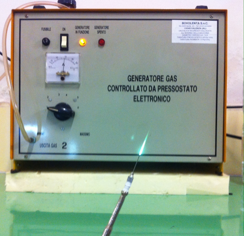

Vi posto una foto per farvi vedere il risultato finale.
Commento file: Saldatrice in funzione
foto (1024x992).jpg [ 585.4 KiB | Osservato 17803 volte ]

Bravo, ottimo lavoro.
Piuttosto cambierei i cannelli con l'altro tipo simile al cannello classico del gas, ti permetterebbe di regolare l'intensità e di spegnere la fiamma direttamente dalla manopolina, cosa non fattibile sui cannelli che hai.
Buona giornata
