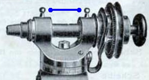

Visto che se ne é parlato nel post di mariner, vi presento un piccolo tornietto, quest'ultimo ha la " particolarità" di avere la testa orientabile.
Si tratta di un tornio lorch da 6 mm nella sua scatola di legno con qualche accessorio. Tempo permettendo vorrei realizzare le foto dei vari settaggi realizzabili con gli accessori disponibili, cosi da analizzare insieme a voi il loro utilizzo.

JCH ha scritto:
christian, questo tornio, è vero che ha la particolarità della testa orientabile, ma sai perchè la testa si puo' ruotare? :D :D
dai che è facile...
Si potrebbe pensare che sia per trasformare il tornio da destro a sinistro, ma a mio parere non è cosi (il tornio riporta la scala graduata solo da un lato, quindi girando la testa non si avrebbero riferimenti per potarla rimettere dritta).
Esclusa dunque quest'ipotesi a mio parere serviva semplicemente per permettere di lavorare pezzi di raggio superiore all'altezza delle punte. Oppure per facilitare le realizzazioni di piccole conicità.

JCH ha scritto:
no, cristian, questa testa era usata per montare come accessorio sul tavolo a croce, testa a fresare per fresare le ruote. in questo modo potevi ruotare la testa per creare encliquetage , ruote coniche, o ruote a corona
qui si vede tornio per destri e per sinistri :D

comunque a questo punto stando al catalogo la testa avrebbe du scopi, quello illustrato da me, e quello illustrato da te. Per confermare la mia tesi mi baso sulla descrizione in tedesco della testa tratta dal catalogo lorch:
La testa ruotabile lorch no 19b, riconoscibile dal fatto che é composta da due parti separate, la parte superiore è ruotabile rispetto all’asse della parte inferiore . Il fissaggio della parte superiore è possibile grazie a un dado e alla sua chiave “inglese” corrispondente.
Ciò rende possibile il posizionamento della testa sia dritto che in ogni direzione. Grazie a questa rotazione è possibile ottenere un campo di lavoro più ampio e grazie a ciò ottenere dei benefici per diversi lavori di precisione.

JCH ha scritto:
ho postato la foto facendo riferimento alle pagine precedenti del tornio per destrosi e per mancini...
la testa è ruotabile esattamente come hai detto tu.
la foto da te postata è di una testa per mancini, vedi indici lato operatore, altrimenti sarebbero nascosti e non avrebbero senso... su questo siamo d'accordo
perchè? :D penso che la risposta ce l'abbia gia data il catalogo lorch, poi è chiaro che un grado di libertà in più aumenta notevolmente il campo delle operazioni che si possono realizzare
io possedevo in passato anche un lorch 8 mm con la stessa testa.
la parte superiore è ruotabile ed ha un indice.
la parte inferiore ha gli idici fissi per consentire di avere un riferimento della rotazione della parte superiore. al 90% dei modelli, nella parte posteriore al posto degli indici vi è una vite di bloccaggio (oltre al dadone sotto la trasmissione)
gli indici della parte inferiore, sono solo da un lato. il lato ovviamente a vista. la leva di bloccaggio della perche, è messa sempre posteriormente.
qualche foto di applicazioni, tutte rigorosamente con concezione "destrosi" e testa con indici frontali. (lato operatore)

JCH ha scritto:
Cita:
si però qui la testa è sempre tenuta dritta...
fai una ruota conica, o un pignone scorrevole, devi per forza ruotare la testa...o il carro, ma se giri la testa è piu' comodo ;-)
ok sono d'accordo con te che facilita questi lavori, ma la lorch lo vendeva con un altra motivazione. Per questo dicevo che:
"comunque a questo punto stando al catalogo la testa avrebbe due scopi, quello illustrato da me, e quello illustrato da te"
PS: se non sbaglio anche la rivett ha fatto una testa cosi.
