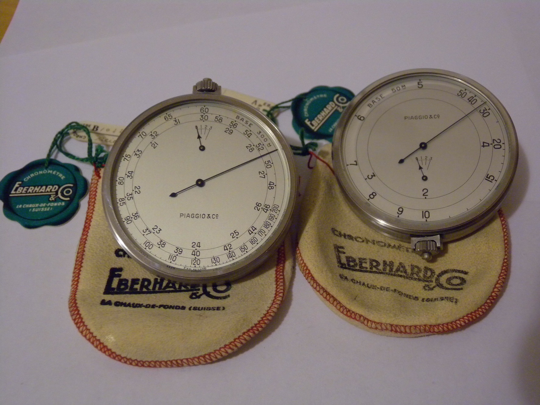

8) Qualcuno mi può dire a cosa servono questi due "così" ??
Poi vi dirò io quello che so. Ciao
In realtà non sono dei "cosi" e non sono nemmeno orologi in senso stretto, sono cronografi monopulsante modificati e specializzati per le catene di montaggio.
Si fa partire il crono e lo si ferma appena il pezzo è finito ed è pronto per la fase successiva, a quel punto il numero sulla scala indica quanti pezzi al minuto si potranno fare tenendo quel ritmo.
I due pezzi hanno basi diverse e quindi anche velocità diverse, la sfera centrale del Base 300M fa un giro in 5 secondi mentre quella del Base 50M fa un giro in 10 secondi. La lancetta piccola indica il numero di giri fatti e quindi su quale scala leggere il numero.
Faccio un esempio concreto: supponiamo di impiegare 7,5 secondi per montare un certo pezzo. Usando il Base 300M, la sfera centrale farà un giro e mezzo, fermandosi sul 120, 40, 24 e la lancetta piccola mi indicherà di prendere il 40. Infatti se impiego 7,5 secondi a pezzo, posso farne 40 al minuto.
Il Base 50M funziona sullo stesso principio, ma è tarato per pezzi più impegnativi con velocità di linea più basse.
Adesso però tocca a te, ti sei impegnato a dirci quello che sai :)
// ocram
P.S. Cercando sul forum ho visto che solo poche settimane fa jager47 aveva già proposto un contatore simile, piaggio contatore di ..., con spiegazioni molto dettagliate (riporto anche qui che il 300M va a 216,000 a/h e il 50M a 108,000 a/h) :o

Grazie Ocram per la tua sollecita ed esauriente spiegazione. So benissimo che non ho dei "così" é stata una spiritosità venuta male. Quello che mi è stato riferito dalla persona che me li ha ceduti è pressapoco ridicolo: a suo dire li usavano i piloti di idrovolanti per decollare ed ammarare, cosa non proprio convincente. Non ho avuto tempo di fare una ricerca e grazie a te ne faccio a meno, grazie e alla prossima

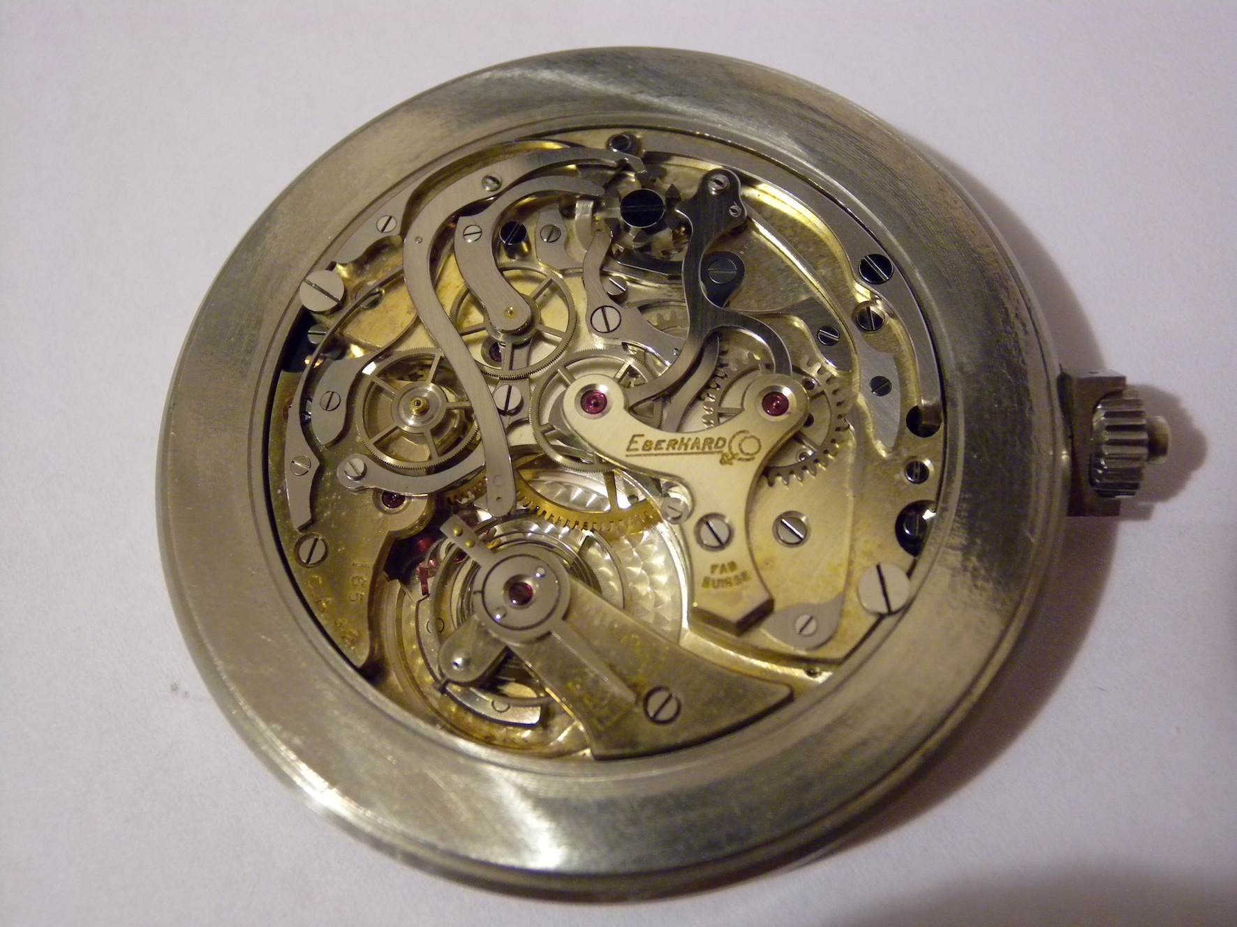

Tanto per completare l'opera posto anche la meccanica che trovo bellissima e che revisionerò perché ne vale la pena penaImmagine
https://youtu.be/vmzSU0QMmIw
Nonno Armando
