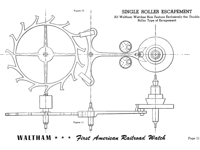

Sarà stato questo il motivo per cui correva molto :shock: ???
Non credo.
In un plateau singolo come quello del tuo orologio il dardo dovrebbe puntare verso l'alto, più o meno dritto.
Da questo disegno si capisce (fino a un certo punto) il concetto di "dritto" che aveva Waltham.
In effetti spesso il dardo delle forchette dei single roller Waltham aveva una caratteristica forma ad "S".
Da questa immagine (presa dalla rete tanto tempo fa) si capisce meglio:
Non entro nel merito tecnico di questa strana forma, Waltham non si discute :D

perfetto, tutto nella norma allora, grazie :grin:
