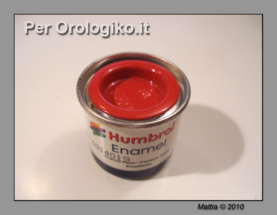

Grazie Anna, grazie Nene! :-D
Proverò ad andare in un negozio di modellismo... tanto l'orologio (per mostrare il lavoro da fare) ce l'ho al polso!

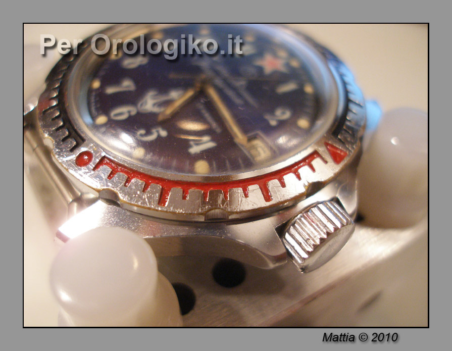

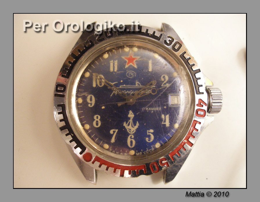

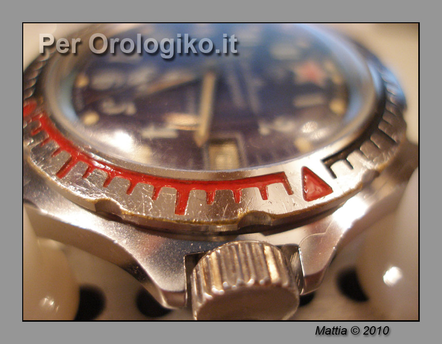

Ho fatto... tutto sommato non è poi così male... pensavo peggio! :eek:

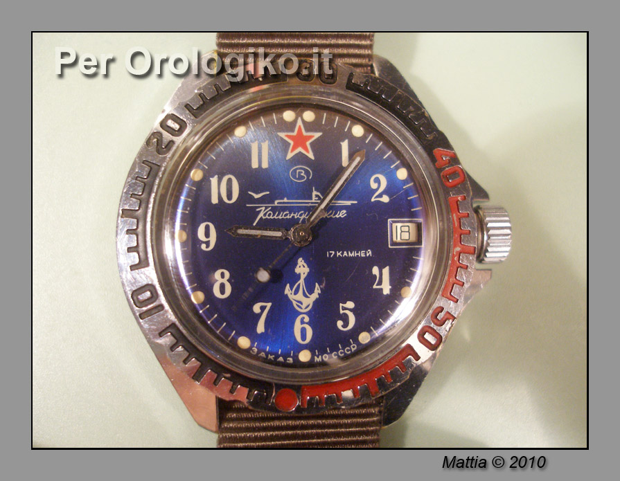

Era così:

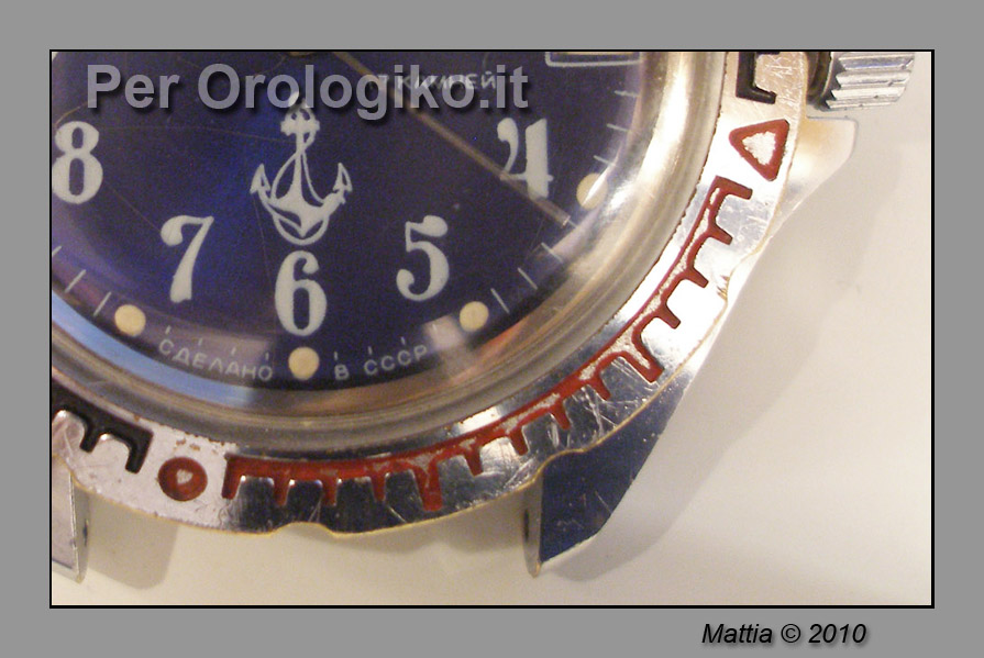

Poi con l'ausilio di un colore rosso da modellismo e di un pennellino con la punta sottile:
è diventato così:
Considerato che le foto così vicine sono mettono in risalto anche il minimo difetto, non è male, cosa ne dite? 8-)

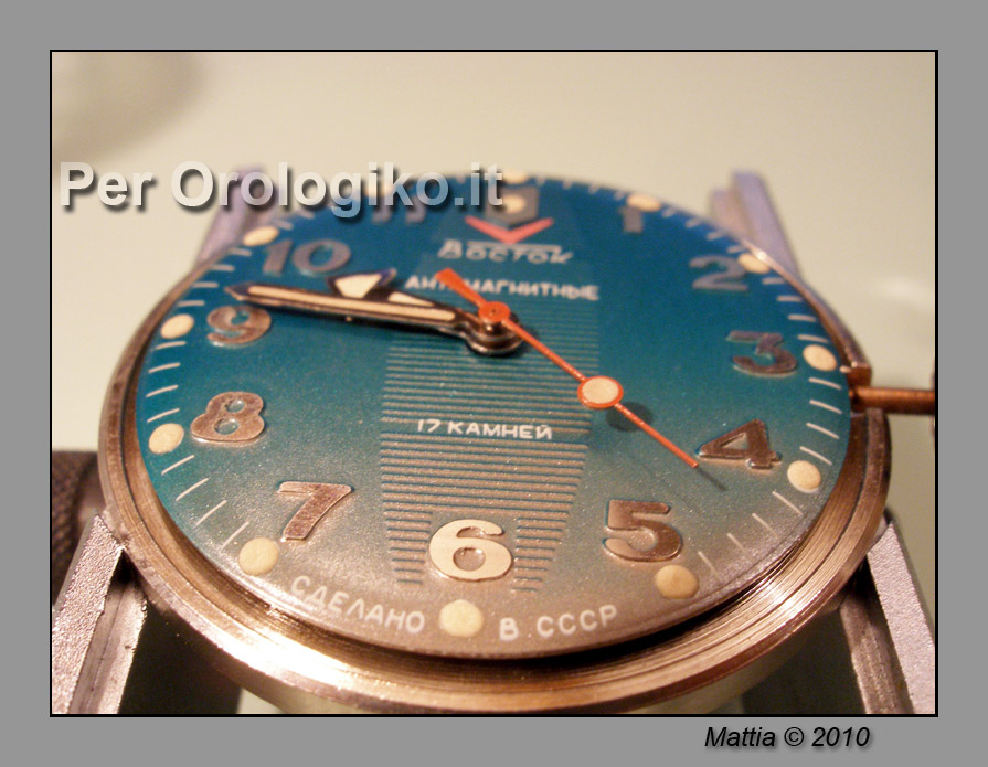

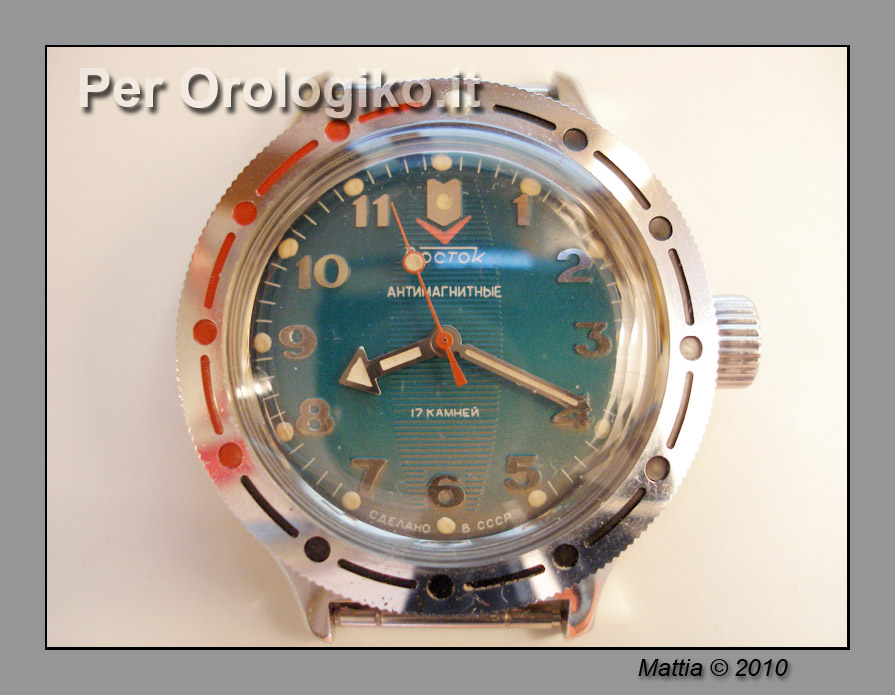

Vi presento un altro ravatto :grin: :

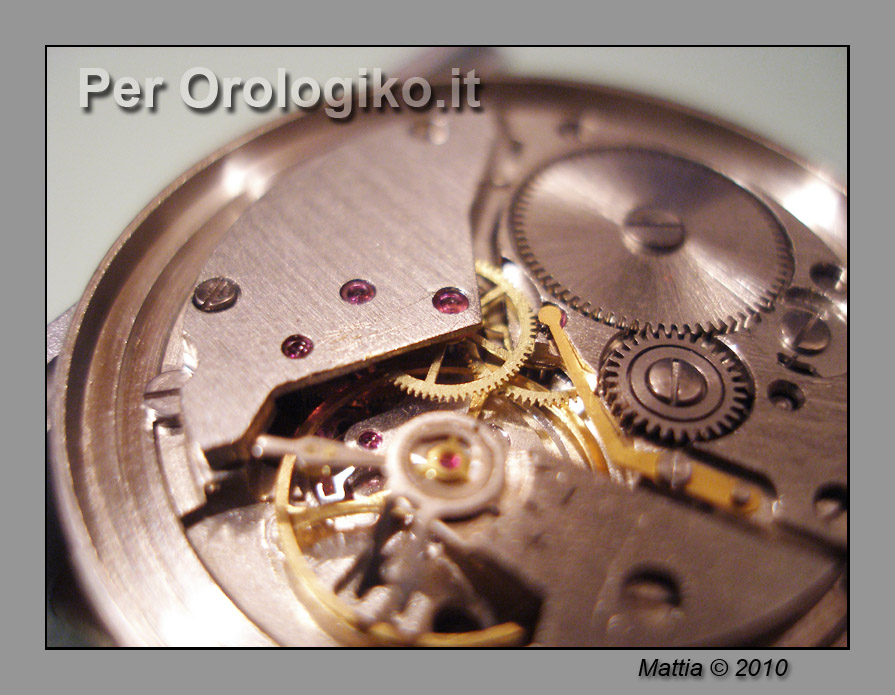

:o Ravatto?????? Ebbene sì, anche lui è un ravatto... guardate un po' dentro:

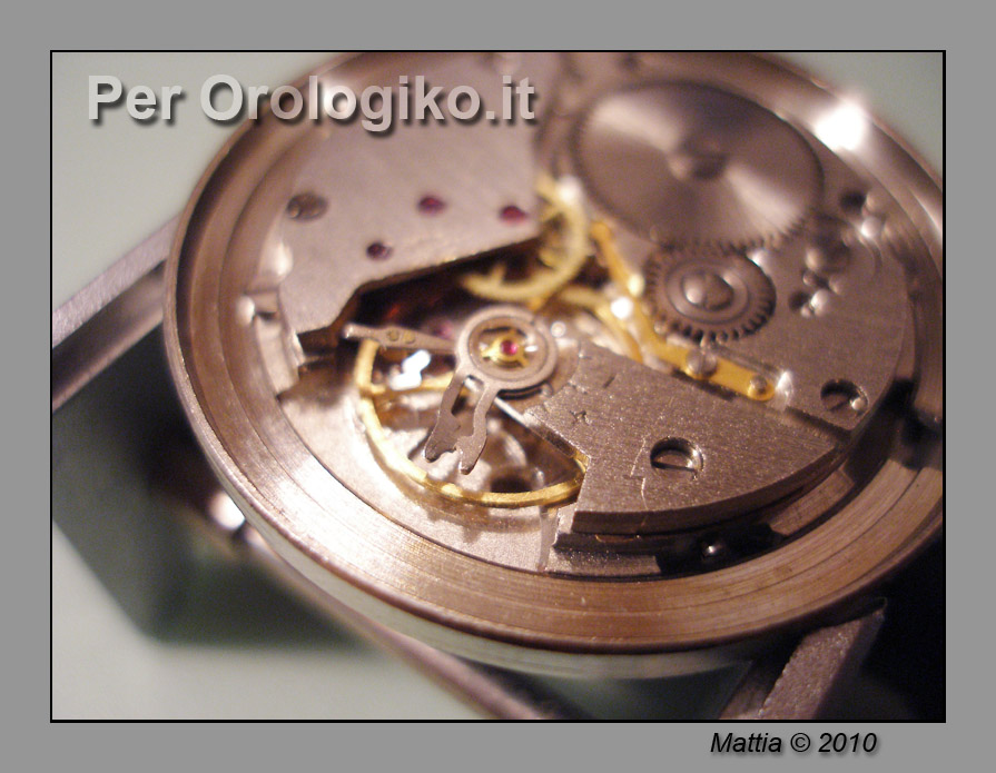

si iniziano a vedere i danni: manca del tutto la spirale, il ponte del treno del tempo è palesemente rigato ed infatti... non c'è uno, dico uno, degli assi delle ruote nel suo rubino!!!!! :-(
Ma non è finita:
Ma cosa volevano fare a quel povero portapitone? Con tutta probabilità l'autore in preda ad un raptus ha "strappato" via la spirale torcendo il portapitone. :(

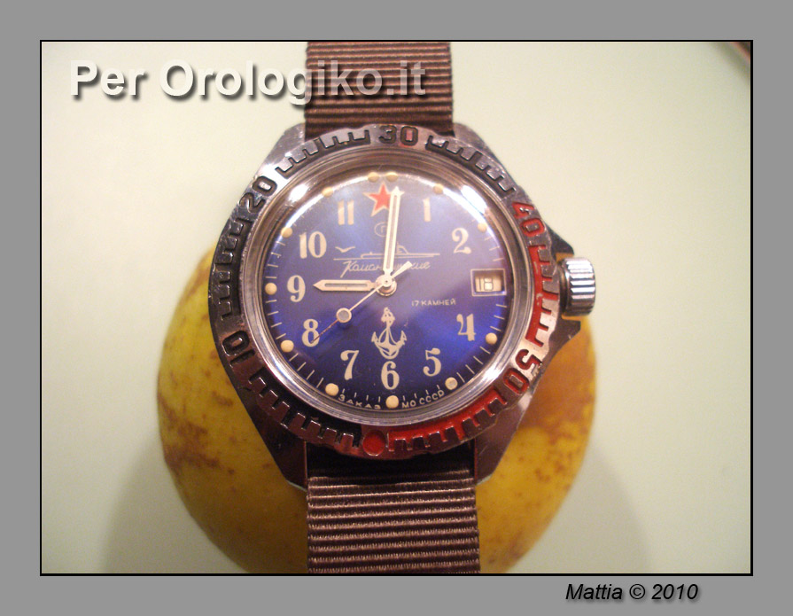

Ma noi mica ci facciamo fermare da così poco... e poi... questo è uno dei pochi quadranti in rilievo ("embossed dial") della Vostok e poi... l'orologio mi piace mica poco, e poi... è praticamente nuovo (la parte visibile! :eek: ), e poi... mi diverto un po'!! :grin:
Così, trovato un donatore di gruppo ponte del bilanciere - bilanciere, rimesso a posto il ponte del treno (nessun asse spezzato, che c..o, ehm, cioè che fortuna!), ecco che magicamente il Vostok riprende vita!!! :D

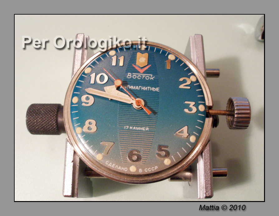

Ecco alcune foto del quadrante senza "contenitore" per ammirarlo meglio e per poter "toccare con gli occhi" il "rilievo":
Voi direte (Marco Ocram per primo! :-D ) : "ma non hai fatto almeno una revisioncina?"
Ed io: "Non vi bastano 310° di amplitudine con un beat error pari a zero? Non ho tempo per una revisione che mi pare inutile, quindi... sotto con il prossimo ravatto!!!!" :eek:
