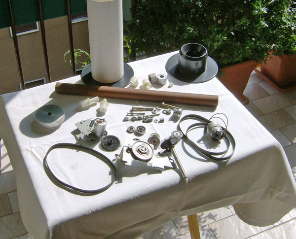

Ieri avevo notato nella via accanto un cumulo di mobili d'ufficio accatastati per ritiro dalla nettezza urbana, mi sono fiondato,
penso di aver recuperato l'occorrente: un cassetto a cui ho tolto il fondo, da un stampantina ho cannabilizzato i motorini e le cinghiette di trasmissione,
e poi un rullo, o anche trovato un'anima di cartone che mi ha dato forse l'ispirazione giusta.
Speriamo anche che Pierino la Peste non guardi questa risposta altrimenti saranno guai per le conseguenze della lavorazione,
infatti anch'io ho dubbi sulla riuscita ma avendo tempo a disposizione ci provo.
Ora iniziamo.

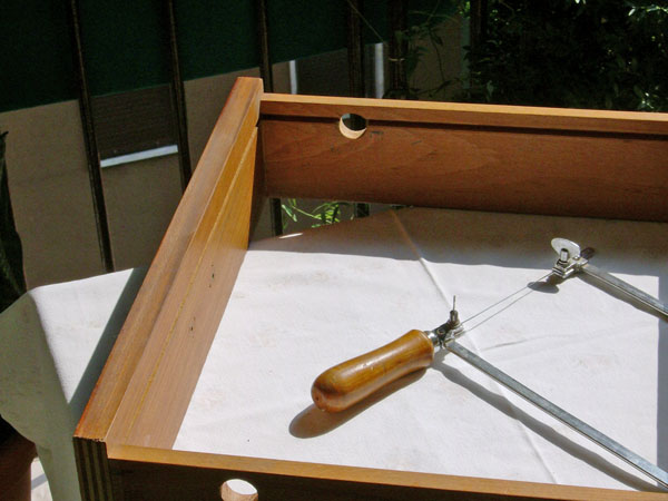

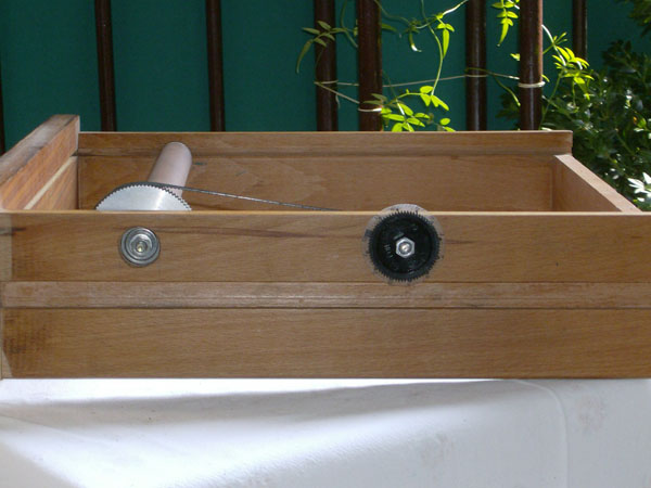

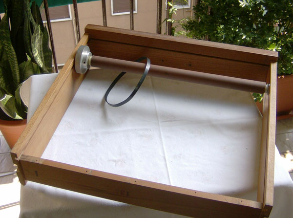

Questo è il cassetto a cui ho tolto il fondo; è un po' grandino per il progetto ma non avendo a disposizione ne box ne cantina,
onde evitare il divorzio, in casa vige la regola che non si può tagliare, limare e tutte quelle operazioni che producono POLVERE!!!
va benissimo così grande.
Mentre qui è il restante della razzia. I cuscinetti e le viti le avevo conservate precedentemente da vecchi hard disk buttati.

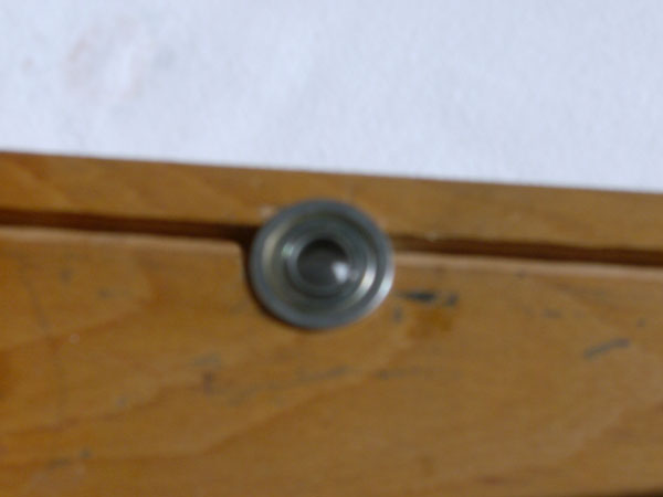

Pratico due fori per l'alloggiamento dei cuscinetti per il rullo di trasmissione.
Vi posiziono i relativi cuscinetti. (foto sfuocata!!!)

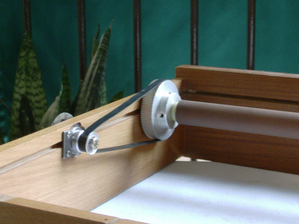

Posiziono rullo e cinghietta per la trasmissione.
Ed ora il rocchetto di trasmissione albero motore.
Sotto tensione tendeva ad uscire dalla sede, risolto mettendovi una piastrina di fermo.
Vista esterna lato trasmissione.

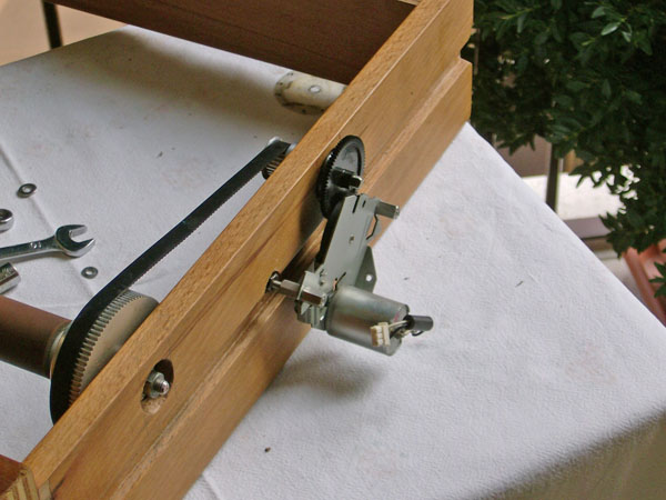

Ora vi posiziono il motorino.

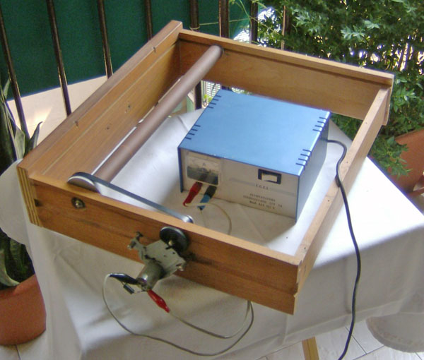

è giunto il momento... diamo tensione, HAW funziona tutto!!!

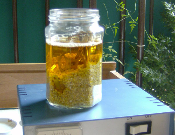

Onde evitare lo scarrocciamento (non saprei che altro termine usare) a sinistra o a destra del rullo, ho praticato due piccoli inviti.
Non avendo noccioli di ciliegia o gherilli di noce uso della banale sabbietta e vi aggiungo il TI-BI.
Sigillo il tutto con un pezzo di camera d'aria, mi assicuro ruotando il vaso, che il rotolamento sia dolce onde eventuali ammaccature dei pezzi inseriti.
Il vaso ha forma ottagonale per avere un moto di rotolamento e non di scivolamento.
Bene, ora accendiamo il tutto, sperando di non aver fatto una fesseria...

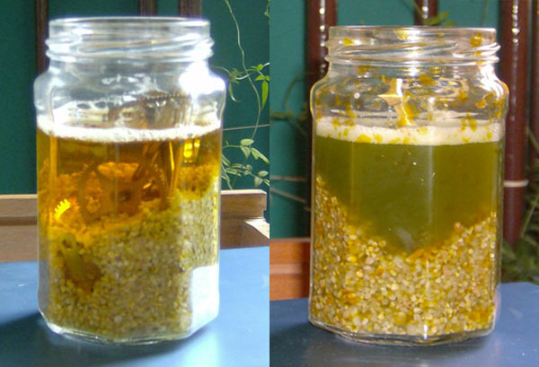

Ora finito il lavaggio controlliamo, e vediamo il risultato.
Accidendi cosa diavolo è successo!!! si deve essere sciolto il tutto, forse non era ottone.
comunque per oggi termino, il risultato di ciò che è rimasto lo vediamo prossimamente.
salutoni :hallo: carlo

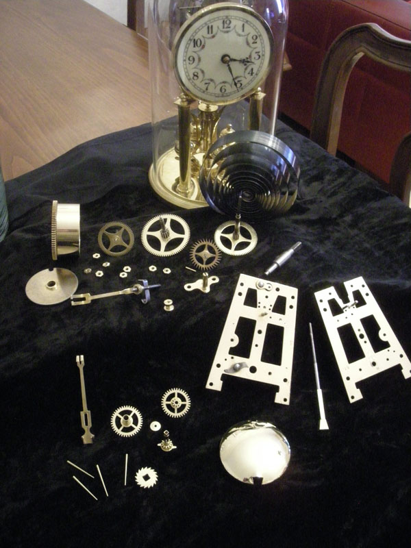

Sarebbe stupido nascondere che è sorto un problema durante il lavaggio, e molti di voi se ne saranno accorti.
Spero che questa mia disavventura serva come esperienza ad altri, quindi:
Se vi trovate di fronte ad una macchina con più di 50 anni le cui platine non sono particolarmente ossidate,
prendete in considerazione il fatto, che tali ed anche i ruotismi, forse sono stati trattati con film protettivo.
Come agire di conseguenza?
1 - Lavare la macchina mantenendo la vernice protettiva, ovvero effettuare una lavaggio per eliminare il grasso vecchio e la polvere, per far ciò è sufficente un lavaggio sgrassante.
Usare ammoniaca con dicitura pura al 3% (se con percentuale maggiore diluire con acqua demineralizzata) ed un cucchiaio di sapone neutro per piatti.
Poi acqua a gogò, asciugare, ed il manufatto è pulito.

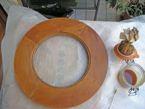

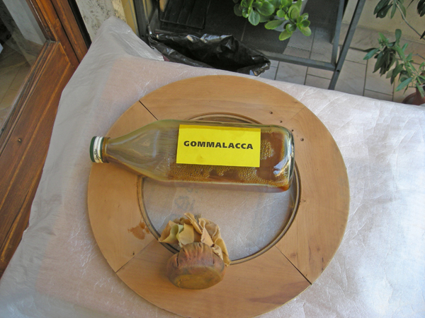

2 - Lavare la macchina con TI-BI, poi dopo aver ben pulito le piastre e sgrassate, si hanno diverse scelte.
a) Semplicemente ricoprire le parti in cera o vasellina, asciugarle con il phon, resterà una patina semi-invisibile che durerà anni.
b) Verniciare con un protettivo trasparente.
c) Verniciare a spruzzo con gommalacca diluita in alcool (questa darà al pezzo una venatura scura).
d) Verniciare a tampone (non è facile) ma è una delle tante tecniche usate.
Tutte queste soluzioni di verniciatura sono accettabili, ma tali vernici essendo date non in elettroforesi, senza cottura a forno,
ma in modo tradizionale, lasciano uno spessore intollerabile, che non deve essere presente nei denti e nelle boccole quindi deve essere rimosso.
3 - Lavare la macchina con TI-BI poi pulite le piastre e ben sgrassate, si lucidano, l'unico neo è che l'ottone diventerà scuro con il passar del tempo.
Chiaramente avrete capito che il discorso suindicato non è farina del mio sacco ma bensi spiegazioni date da "Tu-Sai-Chi" (stile Harry Potter).
Ora continuiamo il 3D con l'estrazione della molla dal bariletto, data la precedente esperienza, prima mi sono documentato sul forum e consigliato da persone che hanno esperienza
e dato che l'esperienza non è acqua ma dicasi esperienza questa!
in rosso il taglio, in blu otto punti (peccato che non abbia vinto nulla).

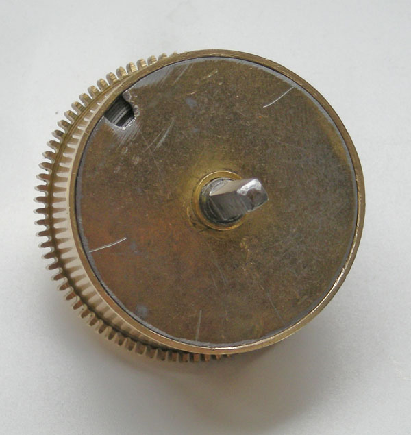

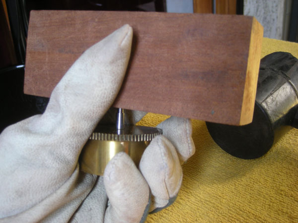

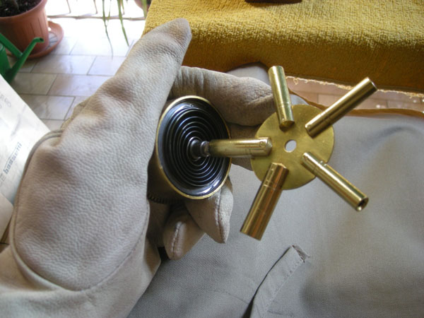

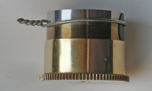

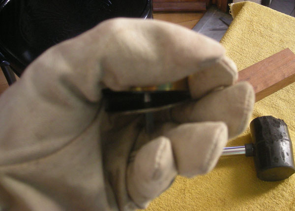

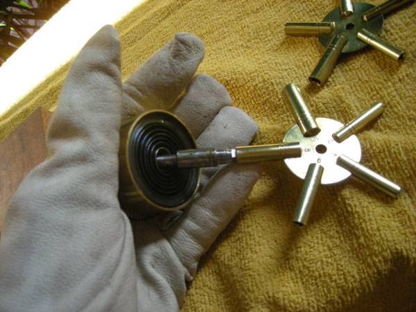

Quindi con calma mi preparo, per tale operazione serve un mazzuolo, di legno, plastica o piombo (la gomma non è indicata perché troppo morbida).
Predico bene, ma razzolo... ---------avendo solo una mazzuola in gomma ho interposto un pezzo di legno sull'asse del barilotto.
Ho dato un colpo secco, ma con criterio, sull'asse che con il suo collarino spingendo sul coperchio lo ha aperto;
la molla, seguendo l'asse non rovina il dente d'attacco, a patto di trattenere il tutto nel palmo della mano.
Con la chiave di carica, ho girato al contrario l'asse, così operando quest'ultimo si sgancia dalla molla.
Poi trattenendo la molla dentro al bariletto, l'ho estratto.

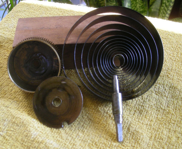

Seguendo le indicazioni dal filmato di "Otto punti" ho estratto la molla.

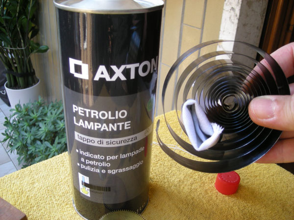

Ed infine pulita ben bene con solo l'uso di petrolio.

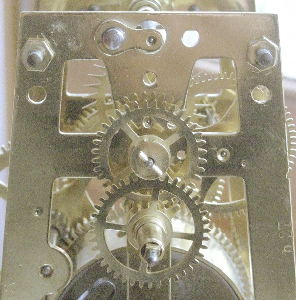

Messi quest'ultimi pezzi nel "mio bussolotto" con TI-BI (molla esclusa) per una bella pulizia;
ed ecco i sospirati (ed attesi da molti) risultati.

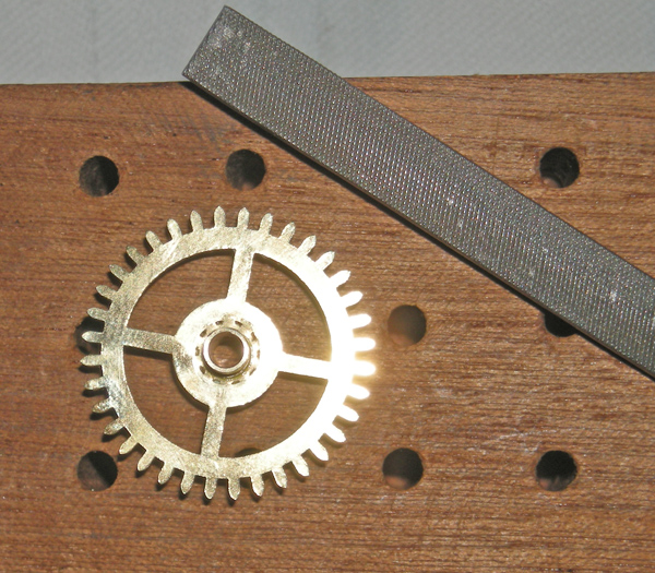

Ripasso i fori dellle platine con gli stuzzicandenti non avendo a portata di mano i più indicati stecchi di bosso.
------------------------(to be continued...)
a presto :hallo: carlo
MessaggioInviato: domenica 16 settembre 2012, 0:03
Messaggi: 1086
:grin:
Complimenti sinceri.
Bello il riflesso del minitrapano sulla platina nell'ultima foto.
Bravissimo.

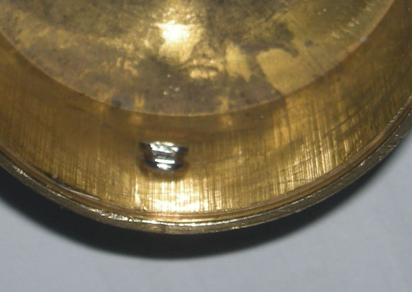

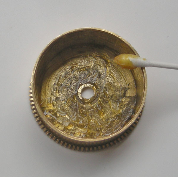

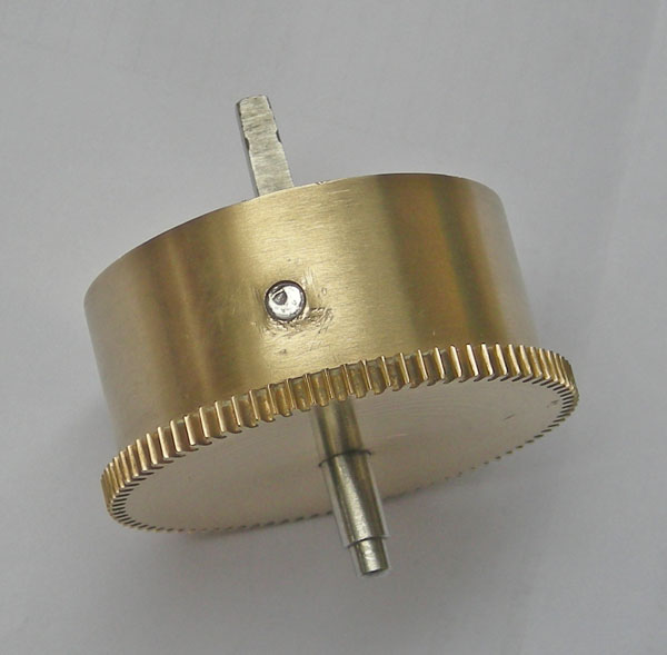

Ho comprato in fornitura la nuova molla, l'ho posizionata sopra il bariletto (accorgendomi che entrava a fatica) e poi con martello di gomma ho battuto pensando che il perno di blocco del bariletto avrebbe spinto verso il centro le spire della molla la quale sarebbe entrata con un po' di sforzo:
Da notare che ho messo il gradino di fine avvolgimento vicino al perno di blocco in modo da avere un leggero spazio e favorirne l'inserimento !
(nella foto la molla è posizionata al contrario, poi prima di battere è stata girata)
e invece come intelligentemente si poteva supporre!!!
Con il "Senno del poi" posso solo ipotizzare che mi abbiano dato la molla che era per un bariletto più grande, oppure l'anello di tenuta si era allentato un po'
(e non avendo esperienze, col piffero che me ne sono reso conto).
Purtroppo a mano senza una estrapade adatto, non avevo altra alternativa che estrarla e rimetterla a mano!!!

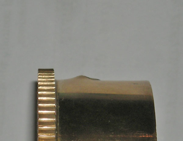

CONSEGUENZE DOPO IL DANNO:

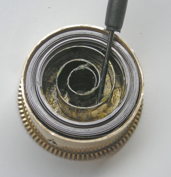

ho dovuto togliere la molla che si era ormai incastrata nel bariletto, ribattere il fermo, e quindi a fatica (MOLTA) inserirvi a mano la molla.
Partito bene, i primi giri di molla abbastanza spedito, mentre l'ultimo pezzo di molla, ossia la parte vicino all'albero tendeva a sgusciarmi dalla mano (troppa forza) ho dovuto inserirvi l'albero e con la chiave avvitarla per posizionarla all'interno,
mentre con l'altra mano tenevo il restante della molla ormai entrata che spingeva fortemente
(c'è stato un momento di panico non sapevo ne continuare ne tornare indietro con la molla che spingeva su entrambe le mani) PAURA :scared:.
Poi superato il tragico momento spero di non aver commesso altre cavolate:
solo sul fondo, un leggero velo.
prime spire con cacciavitino
riposizionato il coperchio con segni precedentemente fatti
e questo è tutto, e sono stato in ballo un giorno intero.

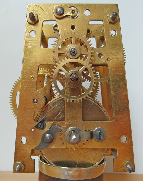

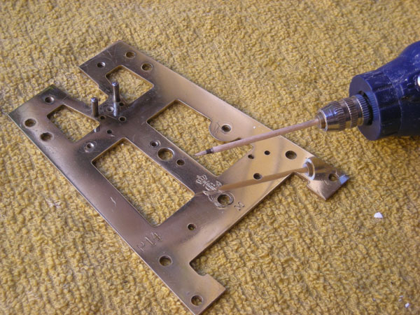

Risolto il problema del bariletto, mi accingo a rimontare il tutto, una controllata ai pivot e relative sedi....

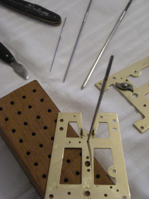

Disastro!!! i fori delle platine sono ruvidi e pieni di croste da film e sporcizia, di istinto e non avendo esperienza risolverei il problema passandoci la coda di topo,
ma prima di sbagliare fammi chiedere con un MP a "Chi-sai-Tu"
Posso usare la coda di topo? Noooooooooooooo li righi immancabilmente devi pulirli con degli alesatori pentagonali,
passando delicatamente (ossia dicasi "leccare") con la parte conica maggiore dall'esterno, ed attenzione a non asportate molto materiale.
Poi una lucidata ai pivot; e finalmente si monta il tutto (il tutto è un parolone, sono solo 4 ruote).
Una leggera carica alla molla e via che prende a battere, il suono non è bello zoppica, ma è bastato spostare l'asse dell'ancora per metterlo in battuta,
lasciato correre dopo 20 minuti circa la cattiva sorpresa, fermo senza alcuna pressione tra ruota di scappamento e denti ancora.
Tolta questa, l'orologio libero non si scaricava, con una spinta, le ruote hanno iniziato a correrere sprigionando tutta la loro forza, che controllavo facendo frizione con le dita sui denti.
Lasciato scaricare, ho rimontato l'ancora e ricaricato a fondo, sta correndo da due giorni senza segni di cedimenti o zoppicature.
http://www.youtube.com/watch?v=1I8qIjJ0XvY
I fori non sono ovalizzati ma neanche perfettamente tondi, internamente lato platine alcuni di loro, sono stati punzonati (visibile anche nella foto sopra il foro asse bariletto)...
Ora lascio il tutto così, un domani con più esperienza potrò riprenderle ed eventualmente imparare ad imboccolare!!!

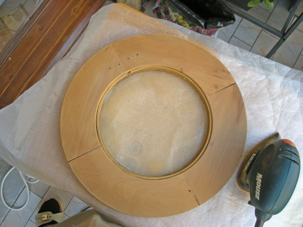

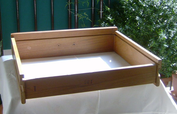

Adesso finalmente posso concentrarmi nell'assemblaggio della cassa, ho recuperato qualche cosa di simile su ebay.de.
Dovrò fare alcuni lavori lignei per sistemare il supporto, la cassa è marchiata HAC ed a matita è riportato P13 (platina 13)
mentre la mia pendola è P14 quindi più piccola.

Cita:
Il blocco delle sfere ha il fermo a spina....
Domanda: la spina va ripiegata ad "S" oppure da tenerla passante dritta?
per la spina sempre diritta.
(x JCH: ho fatto la battuta!!!!!)
Ma in questa situazione cosa era cambiato?
Il foro per il fermo è di forma cilindrica, quindi per aver un blocco ho inserito una spina cuneiforme la cui parte di maggior diametro spingeva la ruota contro la platina creando un forte attrito.
Chiesto consiglio a "Chi-sai-Tu" ho limato leggermente la parte interna della ruota creando un lieve gioco e quindi eliminando l'attrito causa del blocco,
ed inoltre, dietro suo consiglio ho anche lubrificato con vaselina i denti ruota scappamento, che mai e poi mai mi sarei immaginato dover essere lubrificati, pensando fossero causa di deposito di polvere e sporcizia.
Quindi ora incomincio ad affermare che la revisione è stata ultimata con successo ed in seguito mi dedicherò alla nuova cassa.
Si, ma che fatica, con tutti questi imprevisti!!!!
A presto :hallo: carlo

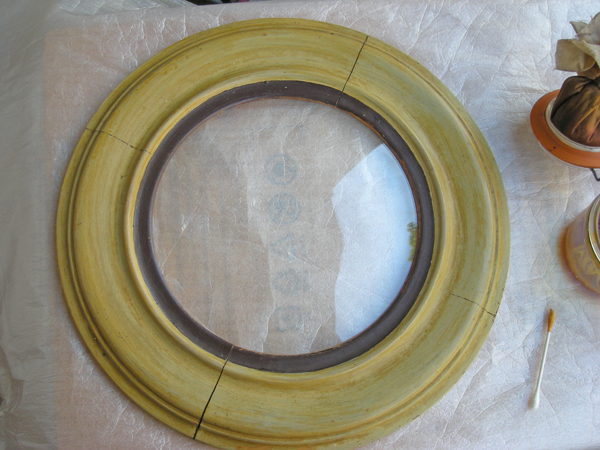

Eccomi, ieri guardo la pendoletta, ferma!!! panico iniziale poi tutto sotto controllo era SCARICA...

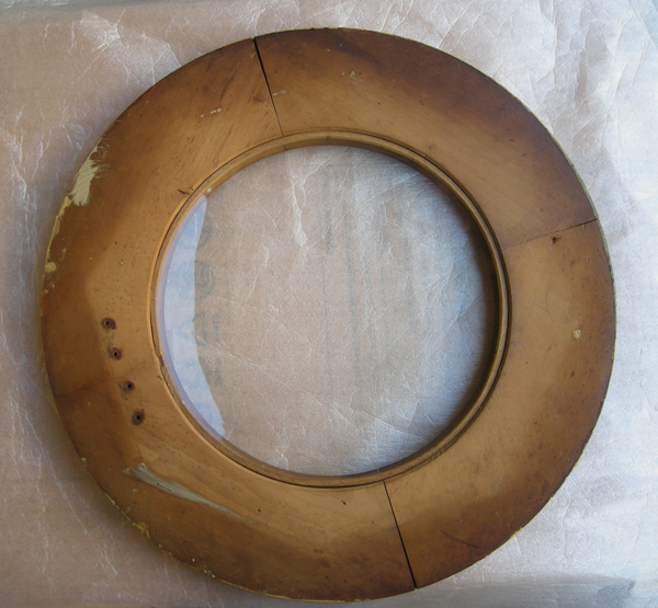

Adesso inizziano i guai con il restauro della cassa; la cassa l'ho comprata tempo fa su ebay.de così alla cavolo con la speranza che sia coeva con la meccanica!!!
e questi cosa servono?
Quando la cassa è arrivata puzzava tremendamente di muffa e di vecchio, trucco inserite chiodi di garofano e perderà il cattivo odore.
Ora mettiamoci al lavoro, il prezzo basso della cassa implica il fatto che è da sistemare, il vetro mancante, forse piatto, l'ho sostituito con uno concavo trovato su ebay
ma dopo aver visto questa foto su un 3D OROLOGIKO
non ho dormito dall'ORRORE dello stucco vetri!!!

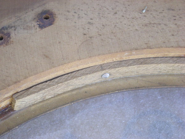

ho acquistato un listello di legno, che è stato curvato con acqua bollente,
mancano le foto perché ho dovuto fare tutto in fretta per non farmi sgamare dalla mogliettina (usato pentola da cucina!!!!)
fermato con chiodini, (nel caso di future sostituzioni eventuali)

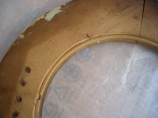

ora inforco il Mouse e levigo tutta la parte interna, in modo tale da rimuovere la sporcizia e usura degli anni.
dopo molta polvere: fate questo lavoro possibilmente all'esterno "questo vale soprattutto per gli sposati"
quindi gomma lacca...
questa è la prima passata, poi a seguire le altre, operazione lunga occorre attendere asciugatura, gomma lacca, asciugatura.....
la parte frontale, non la tocco, la lascio con la sua patina Vintage originale d'epoca "Molto apprezzata in famiglia"
prossimamente farò le lavorazioni alla cassa, e ricostruzione basamento d'appoggio pendola.
Ma ho un sospetto dato che nessuno mi segue e mi sono perso l'unico accolito l'attilio.faiola: continuo?....
Scherzo non avrete questa soddisfazione :hallo: carlo
------------------------(continua...)
