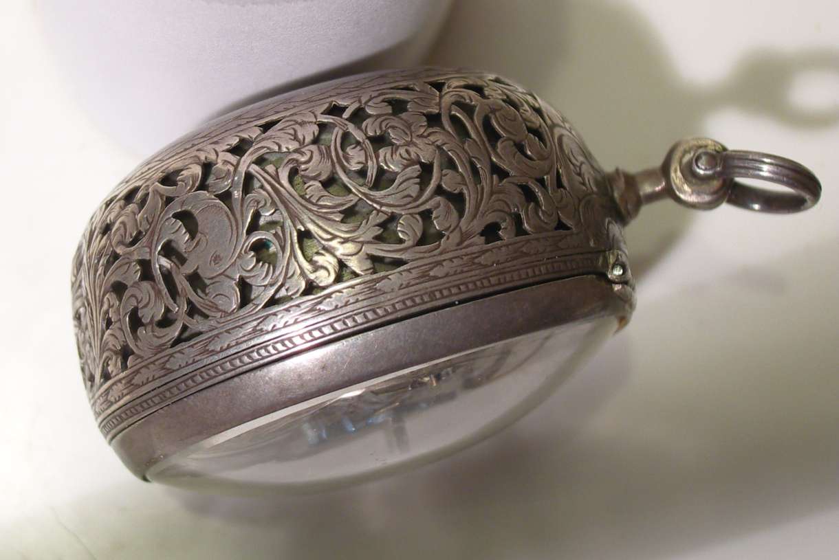

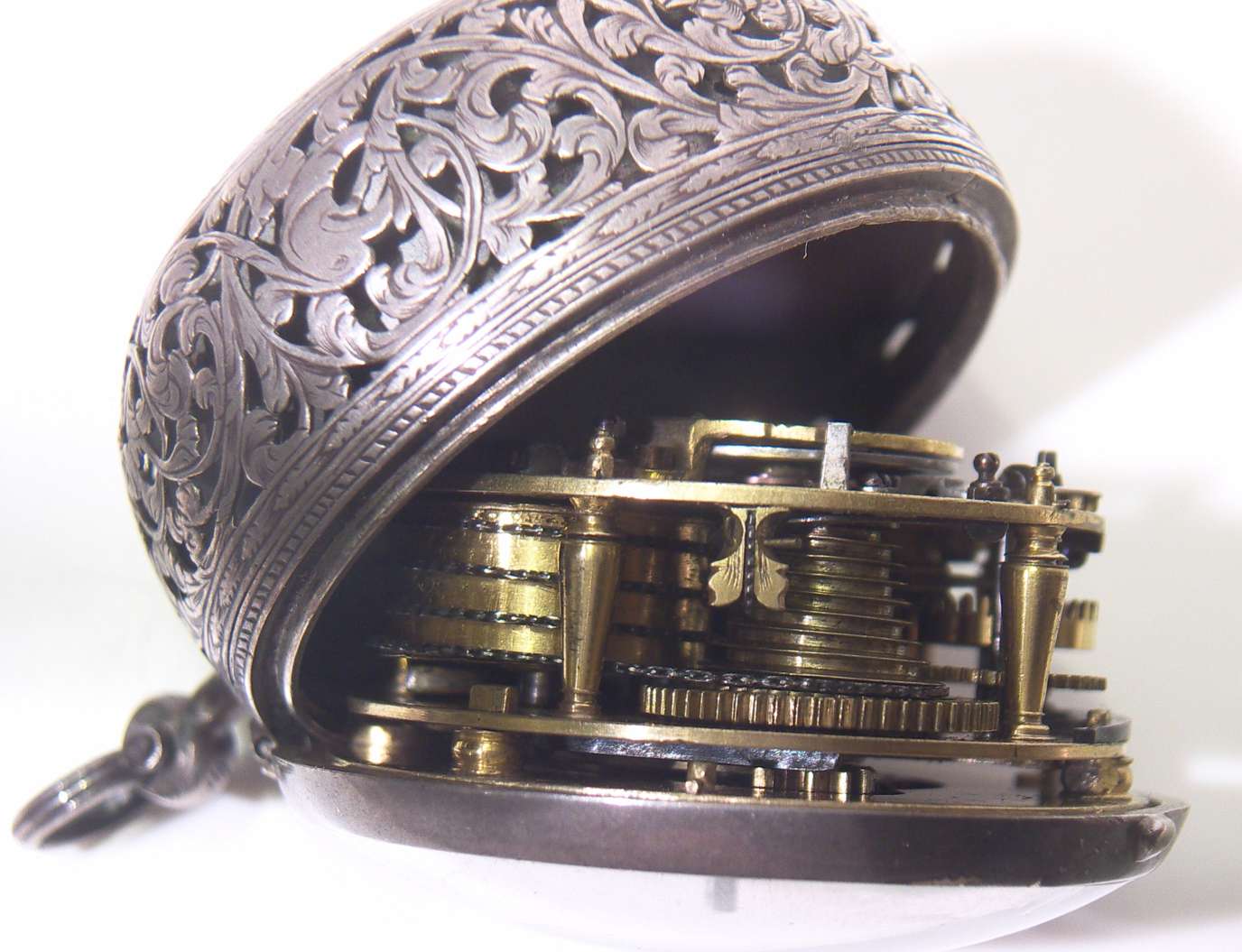

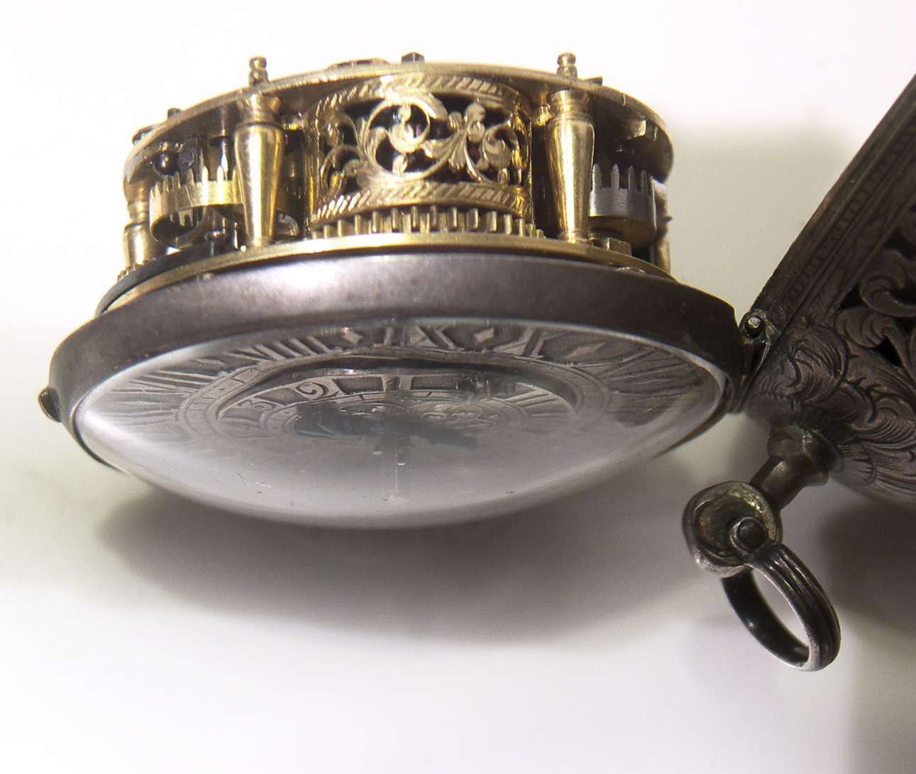

Chi ha avuto modo di leggere a pagina 12 del mio 'L'oignon francese' ( ) avrà già avuto un'anticipazione di questo orologio, che ora ripropongo anche 'al naturale' oltre che nella riproduzione delle pagine del libro di A. Chapiro.
In questo orologio vi sono alcuni elementi d'interesse, provo ad elencarne alcuni :
- l'età. Chapiro lo data 1680 e lo definisce uno dei primi orologi che abbiano adottato la spirale di Huygens
- il costruttore Langlois fù uno di quelli che Huygens contattò per la costruzione di orologi con la spirale del bilanciere nel periodo in cui ebbe dei problemi di rapporti con Thuret ( http://www.orologiko.it/utenti/entusias ... Thuret.pdf ). Nello stesso periodo Langlois risulta uno degli orologiai a cui si rivolse Hautefeuille per la sua invenzione in antitesi a quella di Huygens (v. nota 1 pag. 1 el già citato http://www.orologiko.it/pdf/entusiasta/ ... ancese.pdf .

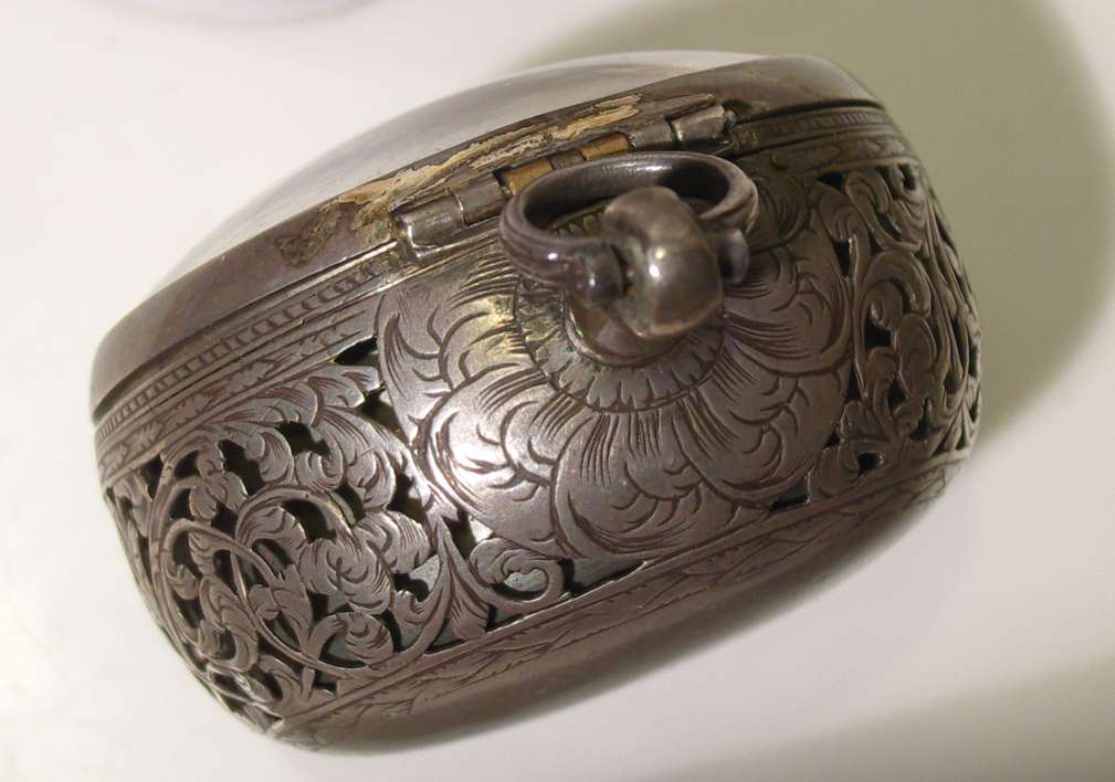

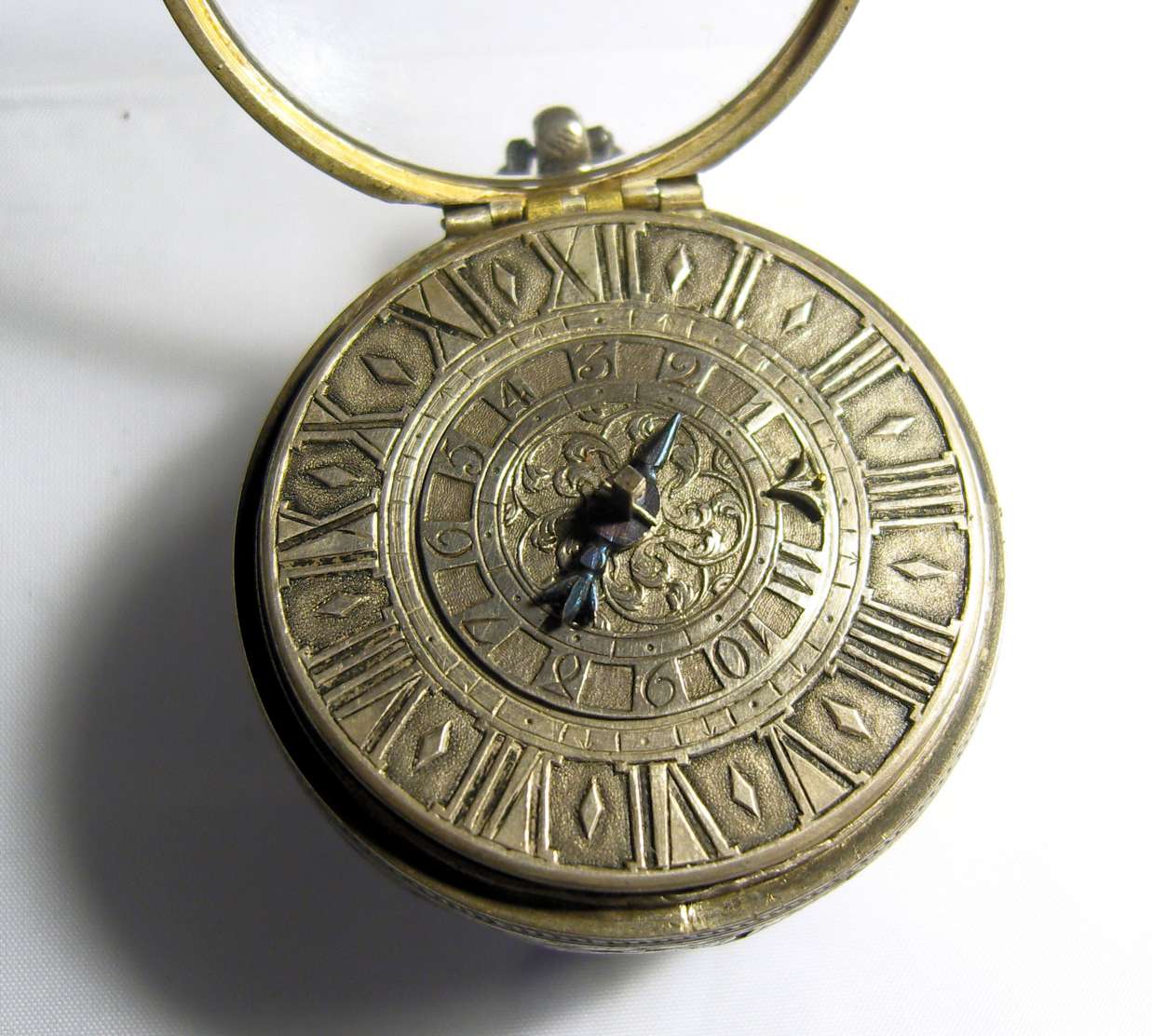

- l'orologio. E' a carica centrale dotato di meccanismo di suoneria su campana. La cassa in argento è splendidamente traforata ed ornata con motivi di fogliame ed uccelli. La cerniera ad ore 12 è nello stile degli orologi di quel secolo mentre negli oignon successivi si sposta ad ore 9. Il quadrante in argento è anch'esso inciso e reca un disco centrale ed un cursore per il settaggio dell'allarme. Ovviamente ha una sola lancetta in ferro.
Infine, come avete potuto vedere, l'orologio non è simile a quello illustrato nel libro di Chapiro, ma è lo stesso orologio.
