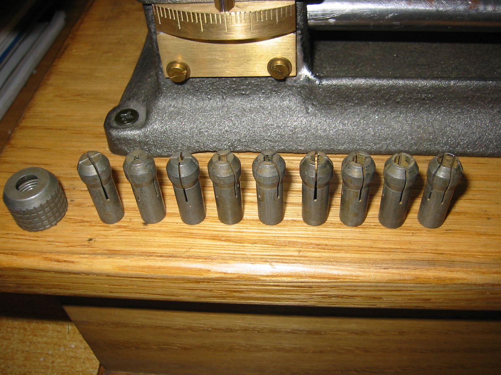

Mi sono arrivate le pinze,purtroppo non vanno bene.
Il blocco di serraggio avvita,ma le pinze sono troppo larghe e non entrano.
In più sono scandalosamente imprecise,e dalle foto dell'inserzione non si notava!
Sui dettagli dell'asta c'era scritto chiaramente che andavano bene per Emco Unimat SL...
Ho già contattato il venditore che dovrebbe riprendersele.
Ecco alcune foto che spiegano meglio di tante parole:
MessaggioInviato: mercoledì 8 febbraio 2012, 16:47
Messaggi: 3250
Provincia: XX
...cavolo che disastro... :shock:
Ho visto che il foro dell'Emco è di 7,12 mm, non hai mai pensato di adattare le pinze Boley/lorch da 6 mm?
Non dovrebbe essere difficile fare un nasello e mettere un tirapinze...!
Ne ho fatto uno simile per le pinze da 8 mm e funziona benissimo, l'errore all'asse era di un centesimo...con il vantaggio di poter adoperare pinze originali e sicuramente più valide di quelle in commercio destinate ad altri utilizzi...
Questo è il link.
http://www.orologiko.it/forum/viewtopic ... highlight=

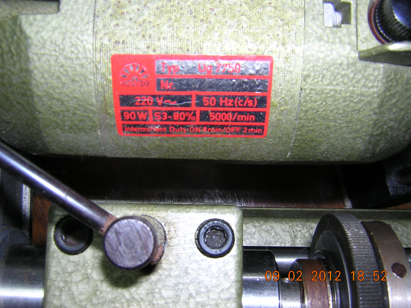

Gentile Ennio Colleoni,
potresti fare una foto della targhetta del motore del tornio gentilmente?
Ti ringrazio in anticipo.
Christian :D

Andrea, sono dispiaciuto per il cattivo affare!!!! :owned:
:down: Il venditore si è dimostrato decisamente approssimativo, :down: per fortuna se le riprende.
La prossima volta andrà meglio!!!!!!!!
UN SALUTO :hallo:
MessaggioInviato: mercoledì 8 febbraio 2012, 20:43
Messaggi: 948
Località: Ospedaletti
Provincia: IM
Grazie ragazzi per il supporto,ora valuterò che fare tra pinze adattate,pinze originali o direttamente un tornio nuovo...
Christian :D
Ciao Christian S solo oggi leggo la tua mail con la richiesta della foto della targhetta del motore quindi provvedo a fartela vedere immediatamente
ennio (e solo ennio)

Per esempio:
Anche se queste in acciaio, da me costruite, sono poco precise, se non altro perché la finitura del foro non è accurata.
UN SALUTO :hallo:

MessaggioInviato: venerdì 10 febbraio 2012, 10:14
Messaggi: 2379
Località: Marsala
Grazie Ennio, sei stato molto utile!
Faccio vedere la foto al signore che deve darmi il motore :grin:
