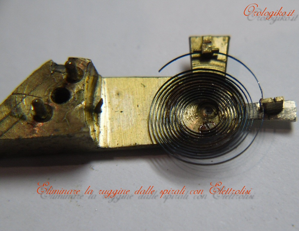

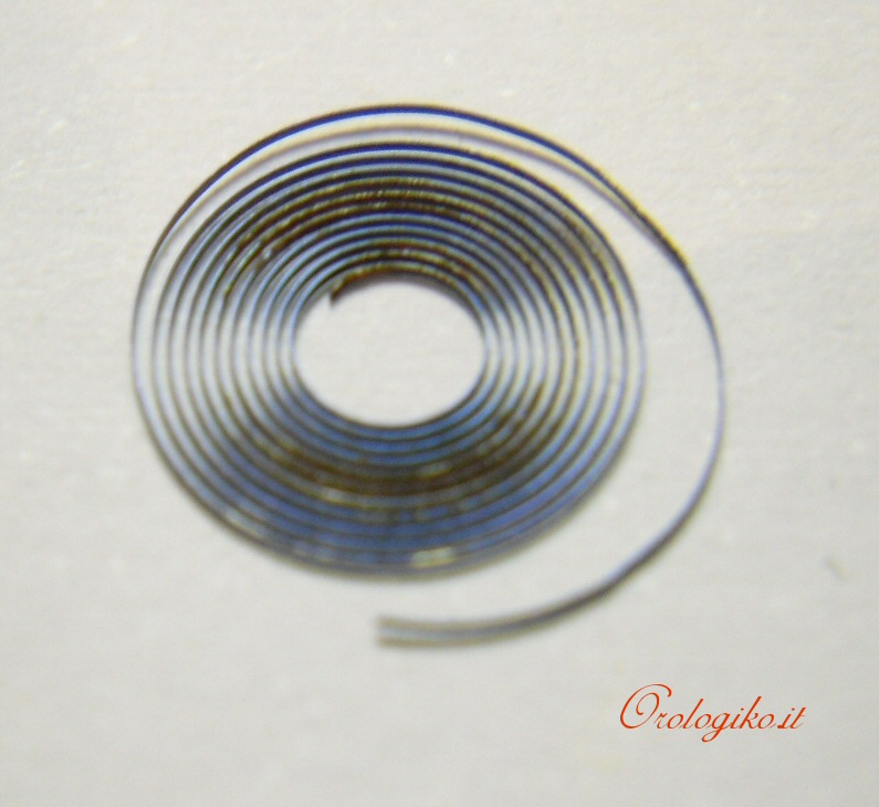

Come dicevo, ecco il brutto spettacolo che si è presentato dopo aver tolto semplicemente il ponte del bilanciere, la spirale arrugginita si è pure rotta dall' attacco della virola rimasta in sede all' asse.
Tolta dal ponte

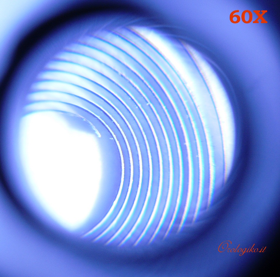

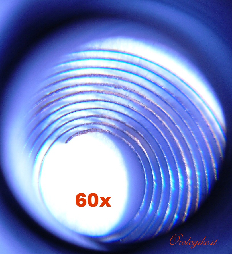

Un ingrandimento a 60X.. :shock:

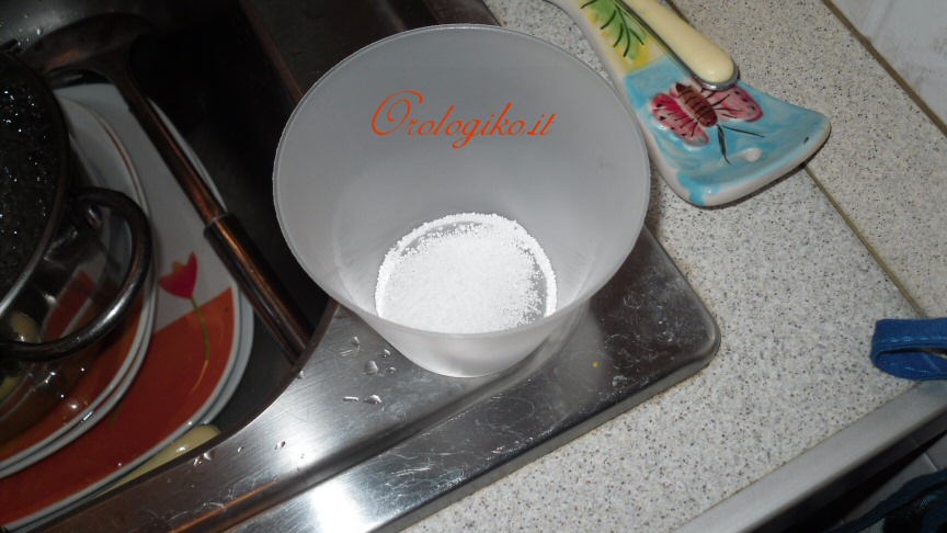

Visto che è da poco passata Pasqua, ho riutilizzato un fondo di un uovo pasquale di cioccolato.. :D

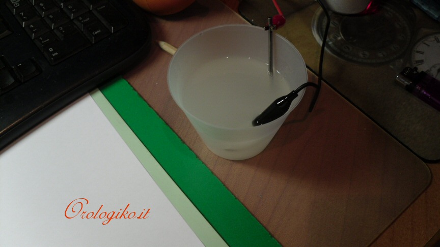

Messo un unico componente ed acqua calda dal rubinetto posso incominciare l'elettrolisi.

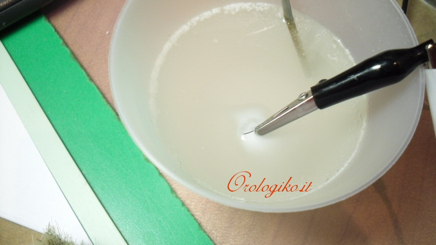

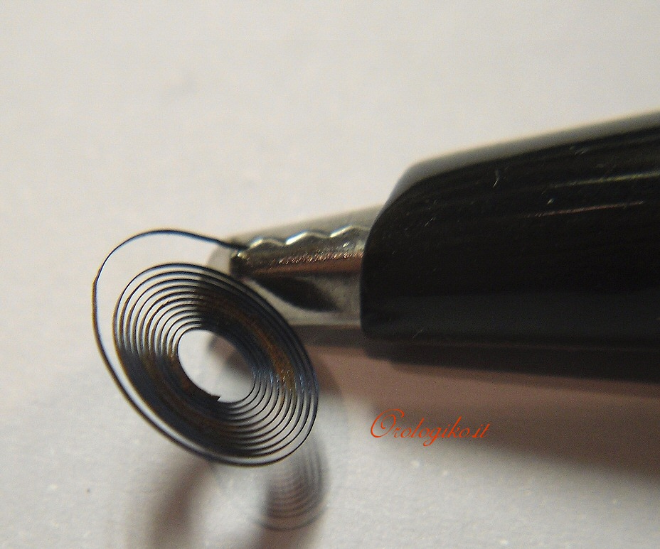

Stiro un pò il finale della spirale per prenderla con dei normalissimi coccodrilli da elettronica, fare attenzione e non "pizzicarla" male..
Inserisco un tondino di acciaio al quale collego il polo positivo ed al negativo direttamente la spirale.
E' consigliabile che la sola spirale stia a mollo e non tutto il coccodrillo nero..
Attenzione a non fare cortocircuito con il rosso, la spirale fumerebbe all' istante in modo irrecuperabile e fare il lavoro in un posto ventilato.
Utilizzo per 1 ora 6Vcc e per 30 minuti successivi 17Vcc.
Come dicevo, dopo la prima ora di bagno elettrolitico, tiro fuori la spirale e la batto dolcemente con il manico di una spazzola da orologiaio su un foglio di carta in modo che si distacchino i pezzi di ruggine diventati di colore nero, rimetto quindi a mollo con la tensione aumentata a 17V per altri 30 minuti, anche di più se necessario, osservando di tanto in tanto la pulizia ottenuta fino a quel momento.
Qui vediamo la spirale a mollo con la produzione di idrogeno e ossigeno sotto forma di bollicine, precisamente idrogeno nel polo negativo, filo nero e ossigeno al polo positivo filo rosso, quello pericoloso è l'idrogeno altamente infiammabile, per quello consiglio in un posto areato, anche se con queste piccole quantità è quasi ininfluente..

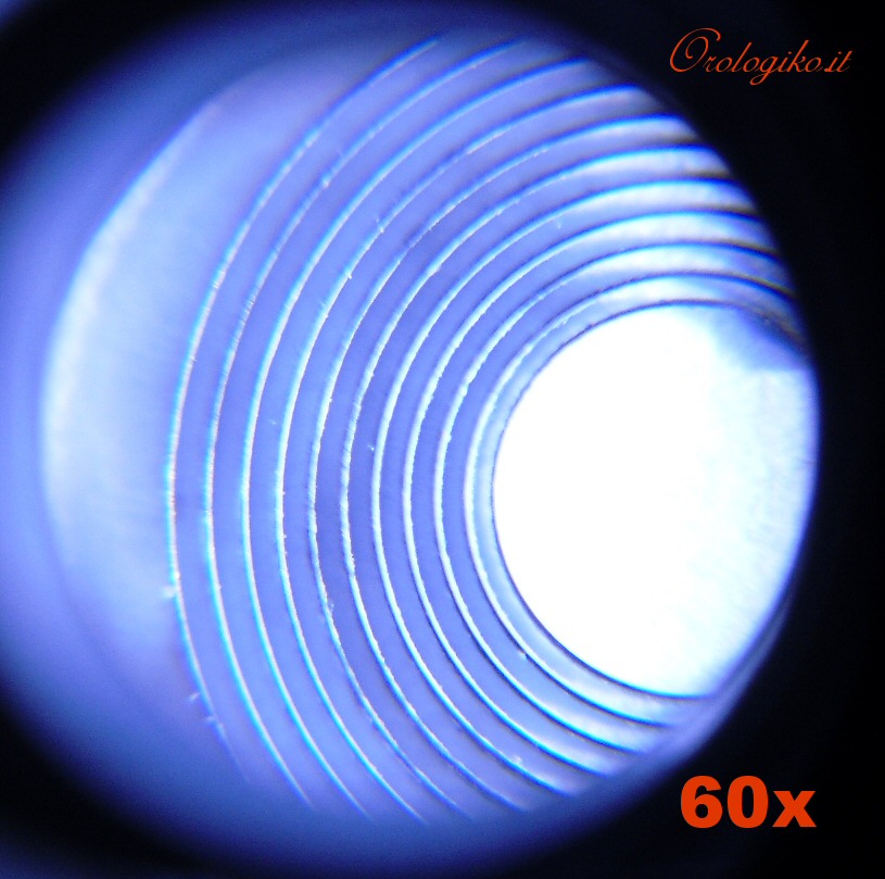

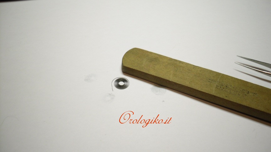

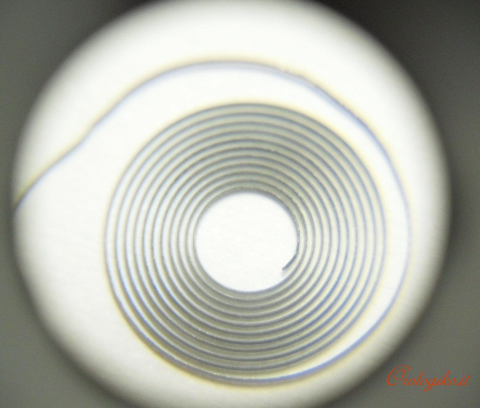

Dopo il trattamento di uno ora e mezza questo è il risultato:

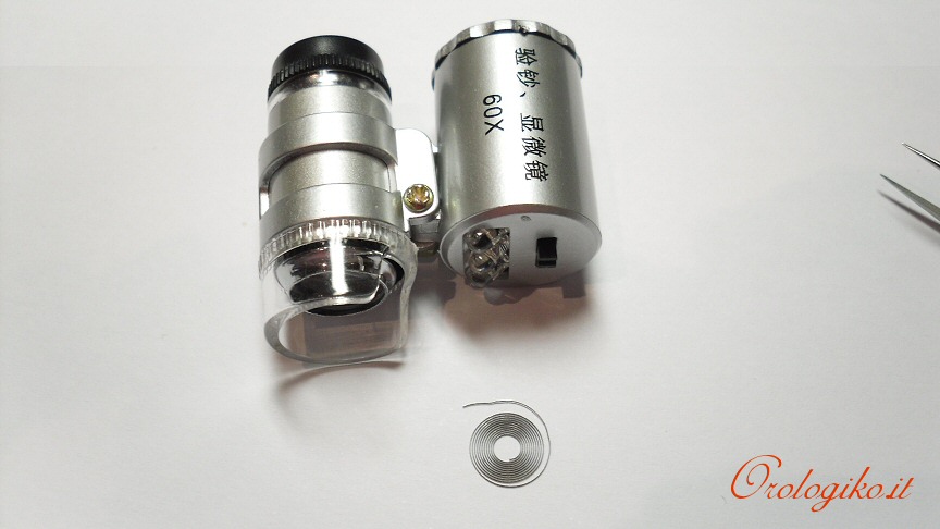

Un gadget che ho preso in Cina 60 X.... :-D
Un filmatino dove si vede lavorare correttamente l'elettrolisi, da notare che l'elemento da ripulire "frigge" meglio a pelo del liquido, ho infatti messo un contrappeso ( un altro coccodrillo ) per mantenerlo più in alto e non al fondo del contenitore..

Ps. Indovinare cosa ho usato come polverina bianca.. ( è facile..)

Quasi..
triossocarbonato.. ossia?

Ecco cos'è la polverina.. :-D
