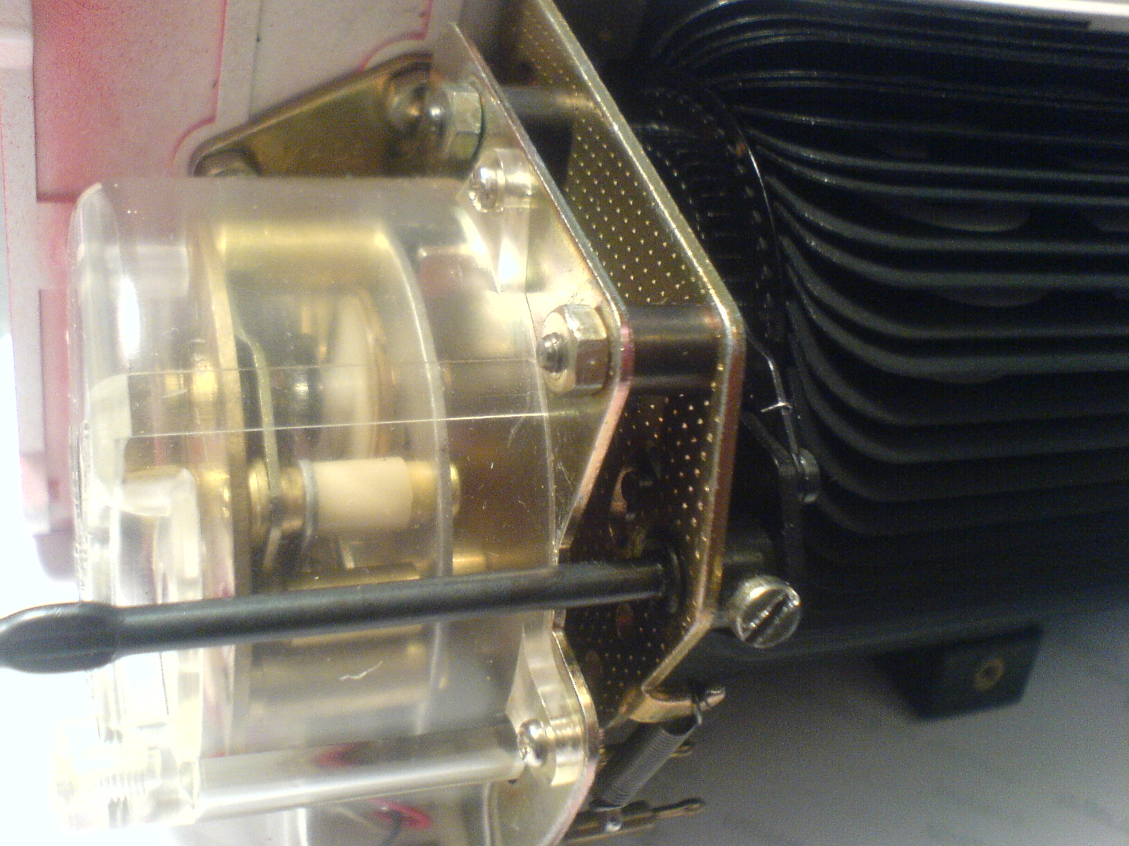

con questo avanzamento al Diapason. Purtroppo corre (guadagna circa 10 minuti a settimana).
Sul lato in alto a destra vedo questa vite sigillata con smalto rosso e l'indicazione F +........S - . Girando pero', come al solito non succede niente.
Qualcuno ha un suggerimento a proposito?

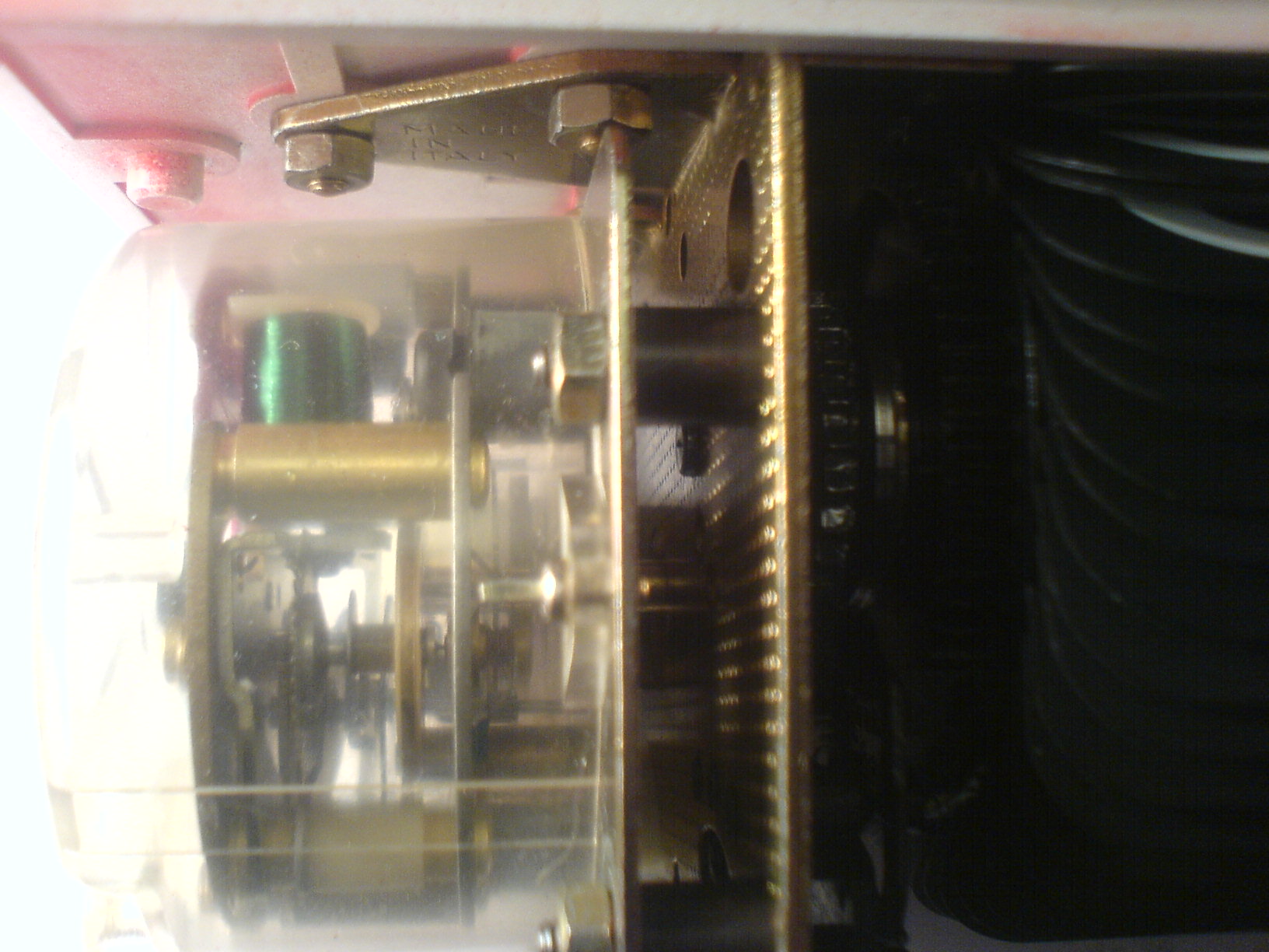

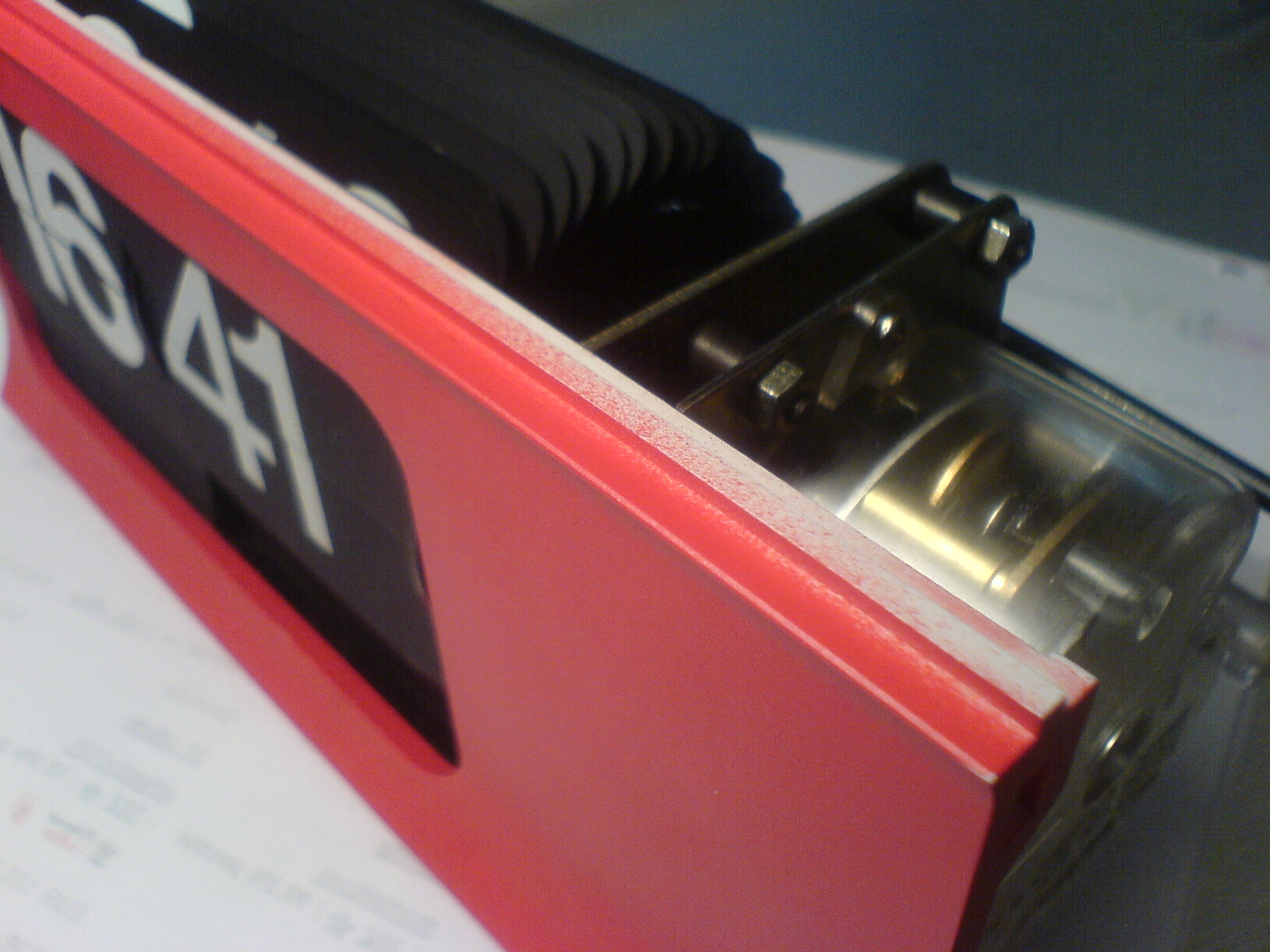

eccoci

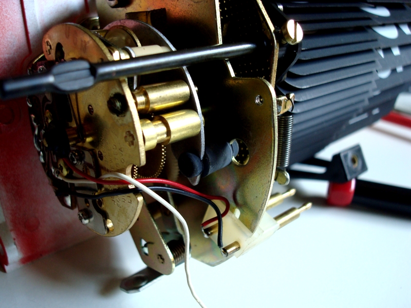

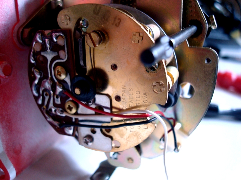

sarei grato a tutti se mi dite (un aiuto anche dal grande Pierino sarebbe ben accetto) dove va attaccato il filo bianco che ho trovato a girello vicino ai due fili (rosso e nero) che vanno alla batteria da 1,5.
Non sono riuscito a trovare niente che mi potesse indicare una saldatura che poteva avere attaccato questo filo bianco.
Naturalmente allo stato attuale l'orologio è fermo.
Grazie se mi risponderete e una Buona e serena Pasqua a tutti.
Franco

Gent.mo ivowa
ho acquistato anche io un Solari Cifra 3 Diapason.
Ti chiederei una cortesia e cioè se potessi inserire delle foto (oltre a quelle che hai già messo) nelle quali si veda dove finisce il filo bianco che parte dal circuito stampato (insieme ai fili rosso/nero che vanno allo spinotto della batteria).
Infatti, se guardi le foto che ho inserito, capisci il problema.

Carissimo
Quel filo è come ti ha detto Nicola,serve per l'arresto del diapason.
Purtroppo lo avessi in mano in 5 minuti ti potrei dire dove è collegato,ma a memoria,non mi ricordo la posizione.
Se non ti mettono la foto,prova a collegarlo insieme al filo rosso.
Se brucia qualche cosa,mi prendo la responsabilità e te lo riparo gratis.
Attenzione il diapason per girare deve essere avviato,non sempre parte con la sola alimentazione.
Un saluto

Caro Pierino, grazie per la risposta però ti voglio chiedere una cosa e cioé: attualmente se collego la batteria con il filo bianco scollegato si sente ronzare pianissimo il diapason ma non succede nulla e cioè non gira nessun meccanismo ne tantomeno le palette.
Quanto, secondo te, dovrei tenere collegato il filo rosso a quello bianco?
E cosa dovrebbe succedere (dovrebbe ripartire l'orologio)?
Guardando con la lente dove è saldato il filo rosso allo spinotto che va alla batteria, non sembrerebbe esserci stato saldato anche l'altro filo.
Che dici provo a collegarci il filo bianco allora?
Si potrebbe veramente bruciare qualcosa?
E come dovrei fare a fare riavviare il diapason?
Vuoi che faccia eventualmente altre foto?
Un saluto
MessaggioInviato: lunedì 25 aprile 2011, 1:45
Carissimo
Certo che se mi fai altre foto è preferibile.
Purtroppo non ricordo proprio dove và il filo bianco.
Ne ho riparati centinaia,ma circa 30 anni fà,poi buttati via e sostituiti con il quarzo,non eravamo collezionisti,ma dovevamo dare un servizio di funzionamento.
Purtroppo non rammento prorpio dove và quelfilo e esattamente a cosa serve.
Certamente collegandolo a casaccio non è cosa salutare.
Come ti ho detto se vuoi te lo riparo io.
Anzi ne approfitto per fare un post sul forum.
Ti costa solo le spese di spedizione,se la cosa ti fà piacere.
Ma te lo dico fin da ora,solo se hai mooooollllta pazienza,perchè oberato da impegni e lentissimooo nelle consegne.
Se ronza però,vuole dire che il diapason è alimentato.
Per farlo girare,devi avviarlo,utilizzando l'apposita leva che dà la spinta di inizio alla rotazione di quello che in effetti è il motorino.
Quel disco forato posto tra i campi magnetici del diapason è il motorino di avanzamento.
Le linee di forza tagliate in modo alterno fanno girare quel disco con la frequenza di rotazione dettata dall'oscillazione del diapason.
Il disco difficilmente parte da solo,occorre dargli la spinta di inizio,se no lui oscilla su sè stesso.
Come ti ho detto vedrai facilmente la leva di avvio con la quale procedere.
Un salutone

MessaggioInviato: martedì 26 aprile 2011, 22:58
Carissimo
Le fotografie che potrebbero essere utili,sono quelle che mi permettono di vedere il circuito fronte e retro,al fine di capirne i collegamenti.
Se invece vuoi spedirlo,contattami in MP

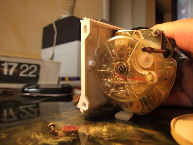

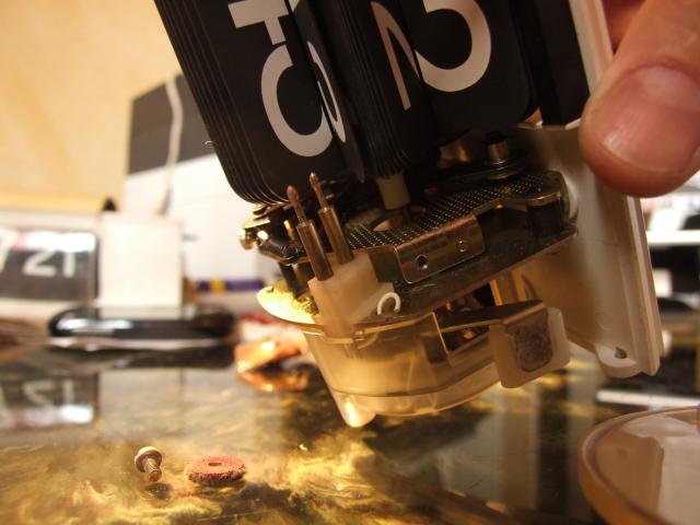

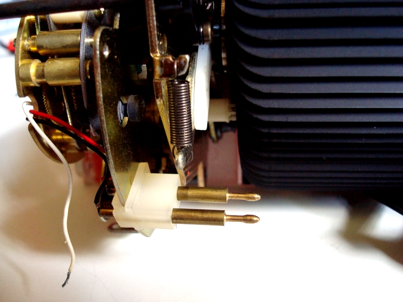

Ciao, mi è arrivata giusto ieri una cifra 3 a pila col diapason Jaco. L' ho presa per guasta, ma mancava solo la pista del negativo nel cilindro portapila di plastica. Ripristinata la pista, ha ripreso a funzionare.
Anche nella mia c'è il filo bianco, che esce da un foro posto appena sotto lo spinotto e finisce.....nel nulla.
Allego due foto.
