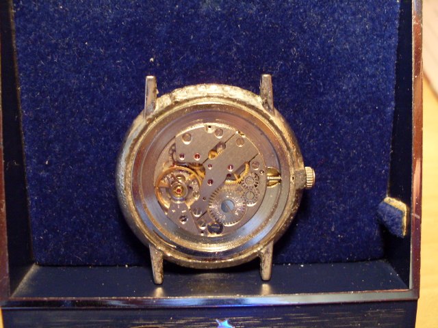

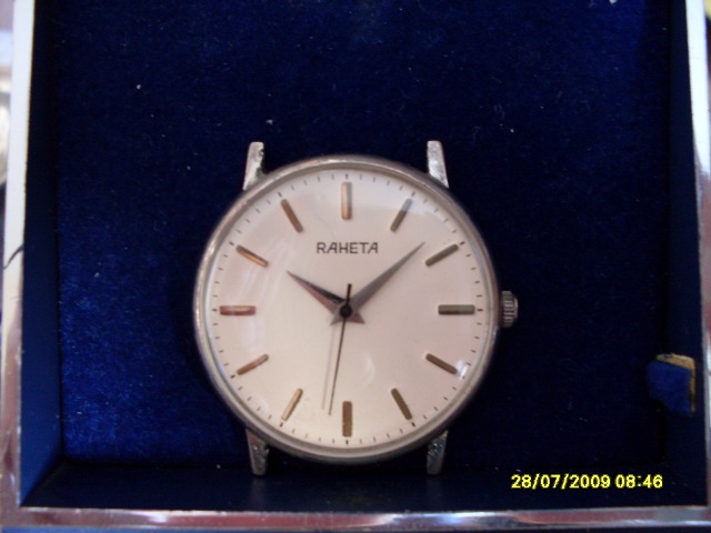

Ciao a tutti, sono nuovo ed entro nel forum un pò timidamente e volevo (se possibile) avere qualche notizia su questo Raheta. Si parla spesso di Raketa e Paketa, ma di Raheta non sento mai discutere, allora mi chiedevo se avesse una storia oppure fosse una marca sconosciuta. Aggiungo solo che l'ho comprato al mercatino per 20 euro.

Raheta come marchio mai visto,Raketa e Paketa si

Quindi hanno messo l'H al posto della k per trarre in inganno i polli come mè!!! A dire il vero ho capito (dalle mie scarse conoscenze) che si trattasse di una marca strana, però pensavo fosse conosciuta da esperti di orologi russi (ammesso sia russo) magari anche nella categoria da rottamare. Vabbè, pensavo di farlo revisionare, ma a questo punto non sò se convenga. Comunque grazie per aver risposto.

Se vero o falso non lo so mi senbra un movimento russo,ma la scritta mi sembra strana,serve un esperto in orologi russi

Ciao, sono nuovo anch'io, ma ultimamente mi sono fatto una certa esperienza sulle marche russe principali. "Raheta" come marca non esiste: questo fa pensare, nella migliore delle ipotesi, ad un quadrante ristampato per generare un franken. La cassa somiglia molto ad una cassa Raketa (tipo le casse 666 e 429 di produzione attuale - Cfr. catalogo Raketa; il movimento non sembra però essere un classico movimento Raketa (qui c'è un bel database di movimenti; i movimenti Raketa sono a pagina 108). Potrebbe essere un altro movimento russo, ma nei DB online che conosco non sono riuscito a trovare un qualcosa che gli somigli. Secondo me, l'ipotesi peggiore è che sia un fake con meccanismo cinese o simili; la migliore è che comunque sia un franken.

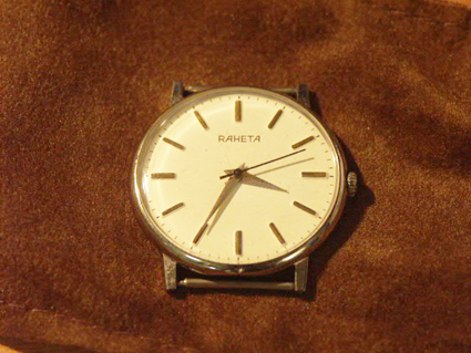

Innanzittutto premetto che ne ho uno anch'io, omaggio di un caro amico forumista ai miei esordi in questo forum e che ha quindi per me un alto valore affettivo, aveva alcuni problemini al bilanciere che ho riparato tramite sostituzione dello stesso ed è tornato in vita (le foto sono del vecchio proprietario, prima della mia riparazione).
Il valore commerciale è estremamente basso, diciamo che non arriva ai 10 euro in condizioni pari al nuovo.

Come è stato detto, giustamente, non è un Raketa, potebbe però essere un Raketa commissionato dagli amici toscani che, con amabile parlata bagnata in Arno, potrebbero trovare più comodo pronunciare Raheta per il ben noto "problema" con le C. :eek:
MMMMM direi che è un'ipotesi da scartare anche perchè quella H in realtà dovrebbe essere una cirillica N (cito a memoria e mi posso sbagliare perchè in vacanza non ho i miei sacri testi cartacei atti alle traduzioni e, aggiungo, non posso così essere neanche in grado di vedere il significato in russo di questa parola, ma non è importante nell'immediato).
Ciò che è interessante è inquadrare il periodo storico relativo a questo orologio.
Siamo nel periodo post dissoluzione, quindi nel passaggio fra era sovietica ed era russa, un periodo dove nelle industrie (e non solo, purtroppo!) poteva capitare di tutto: utilizzo di parti non "congrue" con un certo tipo di orologio, quadranti mal stampati, cromature approssimative, utilizzo di parti marchiate SU fondo di magazzino, etc.
In questo periodo anche la famosa Petrodworzowy Watch Factory produttrice dei Raketa inizia a pagare le conseguenze della dissoluzione.
Pare, qui il condizionale è d'obbligo per la cronica mancanza di documentazione (in questo caso fonti orali, però discretamente attendibili, dalla casa madre), che il gruppo di imprenditori pronti a rilevare il marchio nei tempi successivi, non essendo ancora autorizzati ad utilizzarne il marchio, si inventarono un logo similare con qualche piccola variazione e introdussero nel mercato locale ed europeo questi orologi che non sono nè franken, nè fake, ne cinesi, ma solo "paccottiglia" per turisti che costituivano in quel preciso momento, e costituiscono ancora oggi, il mercato ideale dei Raketa, soprattutto per via della fama acquisita, anche e soprattutto, in Europa (Italia compresa!) a metà degli anni '80.
In parole povere c'era da un lato la necessità di monetizzare e dall'altra un mercato sfruttabile, anche giocando sull'equivoco.

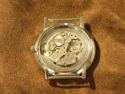

C'era però bisogno di un movimento, ed ecco che i contatti portano i nostri alla Sarja (Zaria), alla Pensa Watch Factory, nota fabbrica di orologi per signora di piccolo calibro, da cui acquistarono i noti! ( :roll:) Z2009B (21 jewels) che corredano la maggior parte dei pezzi prodotti con questa cassa.
Nella foto il movimento incassato in un piccolo tasca.
Concludendo questo lunghissimo post (mi perdonate? :D ), a proposito del valore collezionistico, posso ipotizzare con un pizzico di segreta speranza malcelata, che data la particolarità del suo essere un pezzo atipico di un'altrettanto atipico periodo, possa assumere nel tempo un certo interesse e valore collezionistico, in ogni caso per me ha un valore (come detto) affettivo insuperabile come tutti gli orologi che mi sono stati donati dagli amici forumisti, che hanno un'apposito box dove vengono custoditi con tutti i riguardi quando non sono al polso o in tasca. :oops:

PS: però il tuo è lucido, il mio ha la cassa corrosa accidendi!!! :sad: Da 10 euro, deprezzato a 5 euro!!! :smile:
