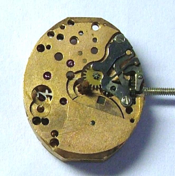

Ho trovato in cantina questo movimento,un 5 1/2 Kasper 1100,un pò ruggine ecc.ecc. ma tanto è di scarto.
Vediamo chi capisce per primo perchè è stato scartato in quanto non utilizzabile :-)

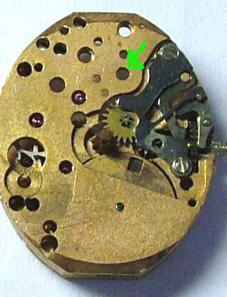

M'è sospetto 'sto segno...... :ops:
Kasper1100-01.jpg [ 140.68 KiB | Osservato 10157 volte ]
Che cosa è??????

una martellata.... perchè è risultato un falso di marca???

Ollapeppa :p ,con tutti gli espertoni che ci sono :cool: ,non centra nulla quel segno,manca qualcosa :shock:

A dire il vero, oltre a quanto evidenziato da Paolo, oltre alla ruota centro e quella di scappamento, manca il resto del ruotismo, una manciata di rubini, l'ancora e il bilanciere.........

Naaaaaaa :p ,manca qualcosa che rende inutilizzabile la platina :o

Secondo me manca la sede per l'incabloc del bilanciere.
Battuto sul tempo........... :(
O quanto meno la sede della contropietra.
Ci sono arrivato ricostruendo la posizione dei vari elementi e la posizione dello scappamento......peccato troppo tardi! :kinggrin:

Bravi :p ,in questo caso manca la sede della contropietra.

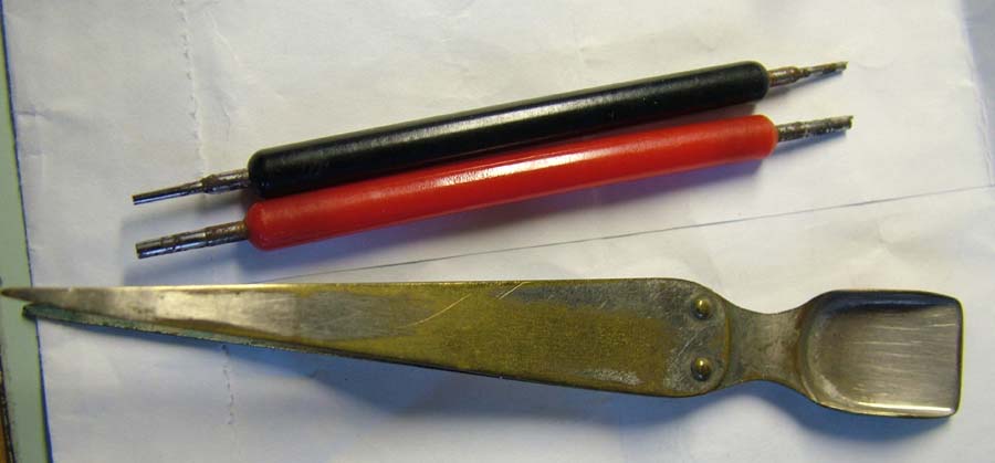

Ecco altri cosini questa facili!!
Ora torno in cantina e cerco qualcos'altro :mrgreen:
Palettina per raccogliere le vitine cadute? 8-)

Puntali tester :D

Una potrebbe essere una pinzetta da gemmologo (gioielliere).
Gli altri due......ma è troppo semplice....gli attrezzi (in due misure diverse) per rimuovere i perni a molla dei cinturini.

potrebbero essere anche i nonni degli attuali posa sfere.. 8-)

Sono metallici e una estremità mi sembra a forcella......benché rotta!!!!

Io ci provo: i due con manico di plastico possono essere attrezzi per ruotare la virola ed effettuare la messa in battuta (allineamento tra il dito del disco di impulso o plateau e assi del bilanciere, ancora e ruota scappamento).
La pinzetta...non so, forse la paletta serve e prendere dei rubini (per orologeria) oppure delle piccole pietre preziose da contenitori più grandi per poi selezionarli prima del montaggio o dell'uso. 8-) 8-)
