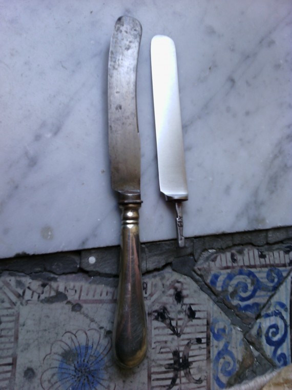

Ciao a tutti, volevo sapere da voi, esperti orafi e non, qual'è il metodo per sostituire
le lame di questi coltelli in argento. Infatti voglio rimuovere le vecchie lame in ferro ormai
ossidate e sostituirle con quelle in acciaio inox, ma non vorrei fare danni ai manici.
Si usano colle? Si devono scaldare? Non ho idea
ProcopioDeiColtelli.jpg [ 93.3 KiB | Osservato 13319 volte ]

non ho mai avuto occasione, ma io proverei a scaldare, (anche se mi sembra che tu già ci hai provato), e contemporaneamente tirare.

Allora si taglia la lama alla base e si fresa il gambo che è restato all'interno del manico.

ciao, devi scaldare il manico con un cannelllo pr sciogliere la miscela di cementoe ceralacca che tiene la lama in situ, ma fai bene attenzione perchè potrebbe scoppiare. esamina bene le vecchie lame perchè spesso l'acciaio che utilizzavano per questi coltelli proveniva dal recupero di antiche spade che erano fatte ripiegando il metallo in forgia numerose volte. è un acciaio molto elastico e resistente col quale si possono realizzare dei bei serramanico.

Non ricordo se mi è mai capitato di doverlo fare, comunque agirei nel seguente modo:
Scalda bene la lama, ma non mandare calore sul manico, dovrebbe scollarsi tranquillamente; se invece scaldi il manico, sicuramente succede un casino.
Poi per mettere la lama nuova, scaldi un bel po solo il pezzetto da inserire e dopo averla reinserita velocemente nel manico (dove si squaglierà subito il mastice) la tuffi immediatamente nell'acqua oppure sotto il rubinetto per raffreddare il tutto.
Così dovresti risolvere.
p.s. ovviamente IO proverei così su una cosa mia o su una che per motivi di lavoro mi assumo/scarico le responsabilità.
Su questo consiglio a distanza ovviamente non mi assumo nessuna responsabilità.
Il rischio è tutto tuo.

Ne ho uno la cui lama si muove, tenterò l'esperimento con questo visto che l'attaccatura è già compromessa e vedrò così di capire
se posso farcela e com'era incollato...
Non scalderò mai il manico di argento, su questo non c'è dubbio.
Mi chiedo che tipo di mastice usano nel caso volessi aggiungercene?
Certo con la logica questo tipo di incollaggio dovrebbe essere un'operazione reversibile, quindi un mastice non definitivo.
Comunque i coltelli sono miei, volevo tentare il fai da te se fattibile.

Quelle poche volte che ho dovuto intervenire su oggetti simili, ho scaldato la lama con il cannello, la lama ha trasmesso il calore al perno interno nel manico, e poco alla volta l'ho estratto. Il materiale interno al manico è mastice da incassatore, scaldando si scioglie come il burro.
