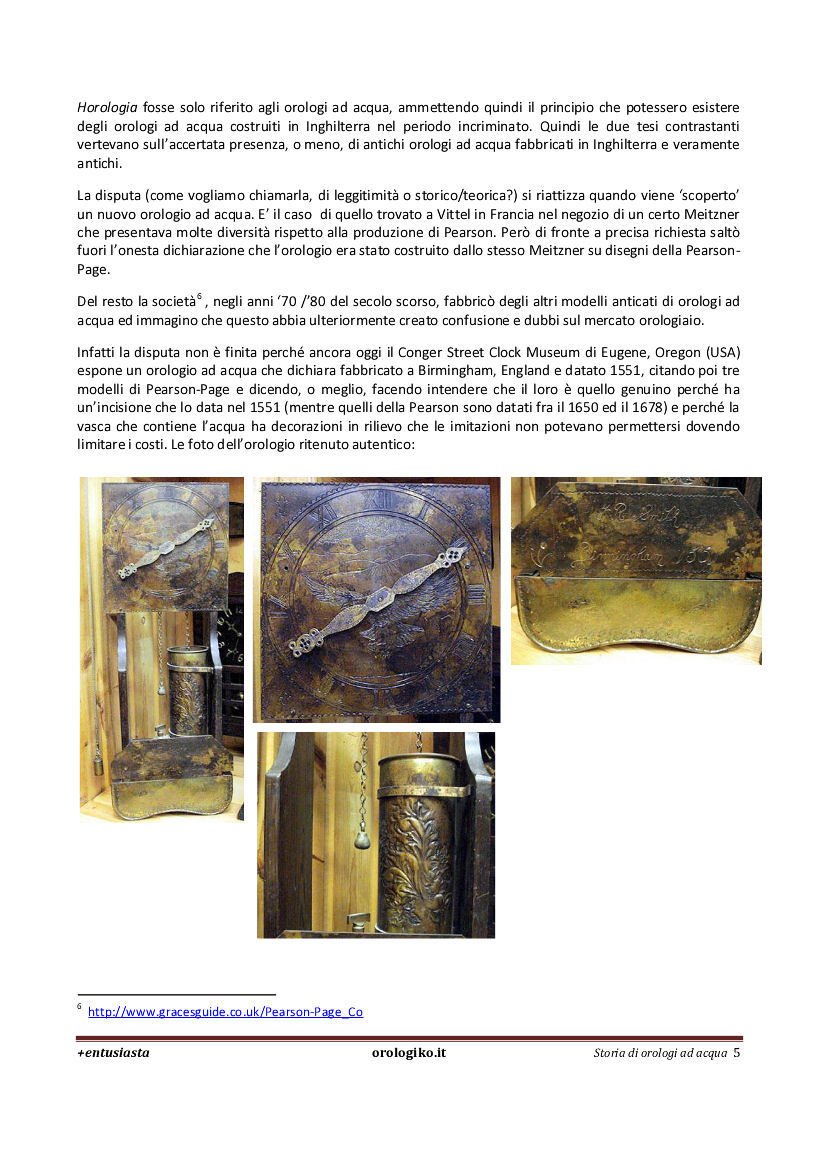

L' orologio di Birmingham 1551 come ha potuto essere ritenuto autentico da degli esperti quando la sola visione di una fotografia del medesimo denuncia l' ossidazione dell' ottone non uniforme ma a chiazze, frutto e caratteristica di una acidatura del metallo ottenuta trattando il metallo col fegato di zolfo e successivamente con soluzione di acido solforico?
Ciao, Valter
MessaggioInviato: lunedì 12 marzo 2012, 6:31
Ciao, Valter
Purtroppo non sempre la serenità di pensiero, la capacità di mettere in discussione le opinioni di primo impatto e, sopratutto, l'approfondimento dei particolari, accompagnano il nostro giudizio. Parlo di noi appassionati, collezionisti, professionisti e mestieranti od hobbisti, ma vale anche per esperti di fama (come detto nell'articolo) od anche per curatori di museo (come ho diverse volte citato).
Il desiderio della scoperta eclatante è cattivo consigliere.
Trovare un Raffaello sconosciuto a pochi euro in un mercatino è possibile in teoria, ma in pratica....
Eppure ogni tanto qualcuno ne è convinto 8-)

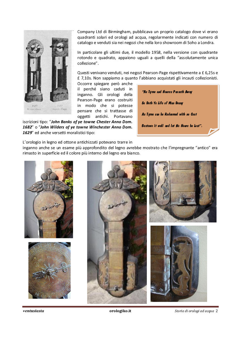

Nel topic d'inizio ho voluto raccontare la storia di un abbaglio sull'originalita di alcuni orologi ad acqua. Non la storia di questa tipologia di segnatempo su cui, mi auguro, Marisa ci darà più avanti il suo prezioso contributo, derivante sia dal suo interesse all'argomento che dalla sua competenza.
Intanto, da lettore accanito d'orologeria ed appassionato di pittura e grafica in genere, mi sono imbattuto su due componenti diversi che raccontano uno stesso episodio. Li ho messi insieme e ve li presento:
il libro e la sua prima pagina
la stampa che racconta l'episodio:
Se si considera che lo stupore degli occidentali per questa tecnolgia, si tramuta nel senso opposto, cioè nell'ammirazione degli orientali per gli orologi meccanici fabbricati in occidente, si aggiunge un altro tassello ai "corsi e ricorsi della storia".
