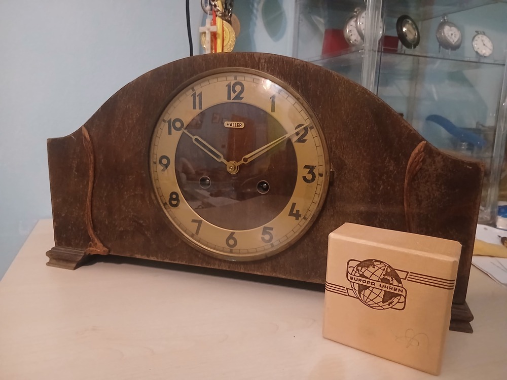

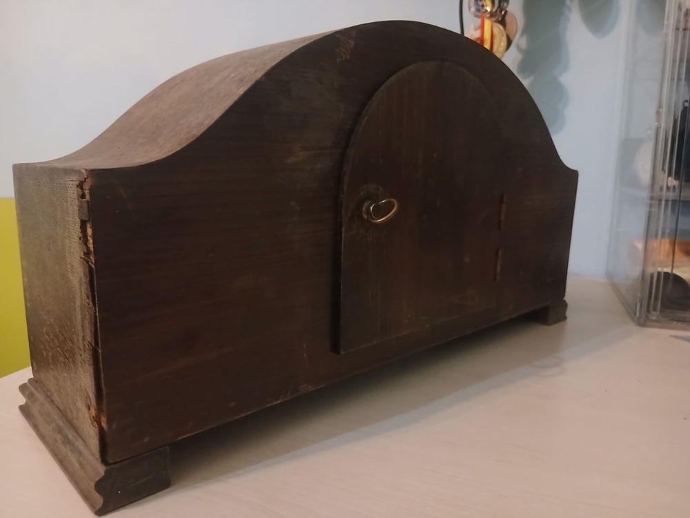

Ebbene si,per la cifra astronomica di 10 euro (devo ammettere che mi faceva tenerezza) ho preso su vinted questo grazioso pendolo tedesco marchiato Haller. Con la scusa di arredare la mia tavernetta non potevo lasciarlo lì! :smile:

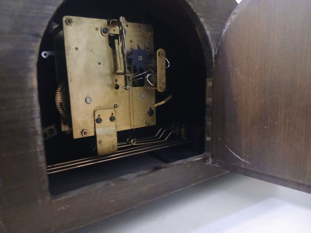

Manca il pendolo, però il movimento a calci e pugni da qualche segno di vita, la suoneria lo fatta ripartire e con mia sorpresa data la sporcizzia presente all interno della cassa funziona molto bene, ed emana un suono veramente melodioso (PER FORTUNA)
La meccania dovrebbe essere una Kienzle , semplice solida e robusta.
Insomma un bel Kaminuhr!
:grin:
Se si riuescisse ad avere un pendolo potrei valutare l'idea di ripristinarlo totalmente, per ora infatti credo di limitarmi a sistemare la bella cassa di vero legno e i 2 fregi, per renderlo bello da vedere e anche ad occorrenza bello da sentire!
PS: il venditore mi ha omaggiato pure di una graziosa scatolina per le svegliette europa da viaggio, una chicchetta che mi fa molto piacere avere, poi chissà se ne trovo una a poco prezzo ho la scusa per prenderla! :smile:

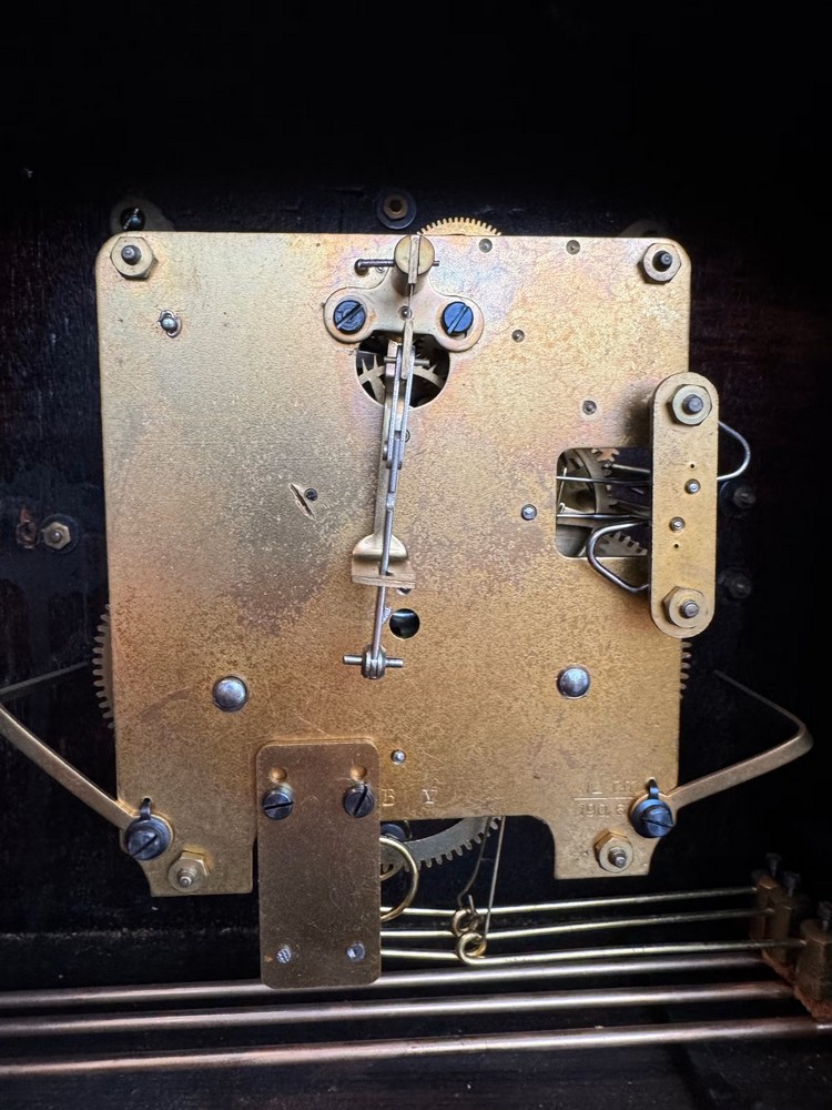

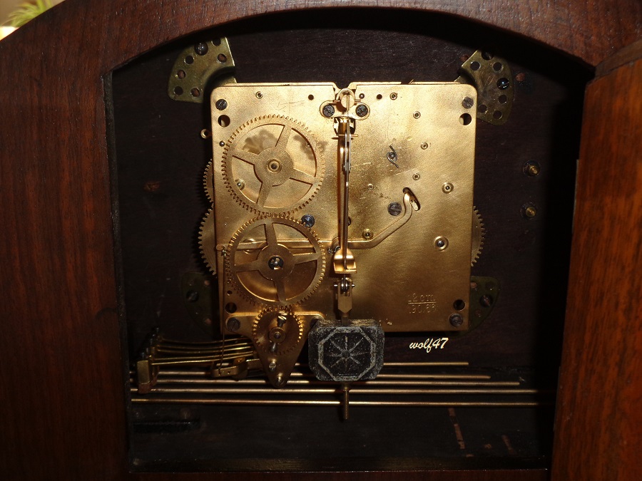

8-) Per 10 euro..non potevi davvero lasciarlo! Credo anche io che la meccanica sia Kienzle per averne visto più di uno uguale e possederne uno simile, ma confermo che non sarà semplice (ma mi auguro di sbagliare) trovare il pendolino che credo debba essere simile a questo... :mrgreen:
Kienzle N1.JPG [ 201.38 KiB | Osservato 151 volte ]

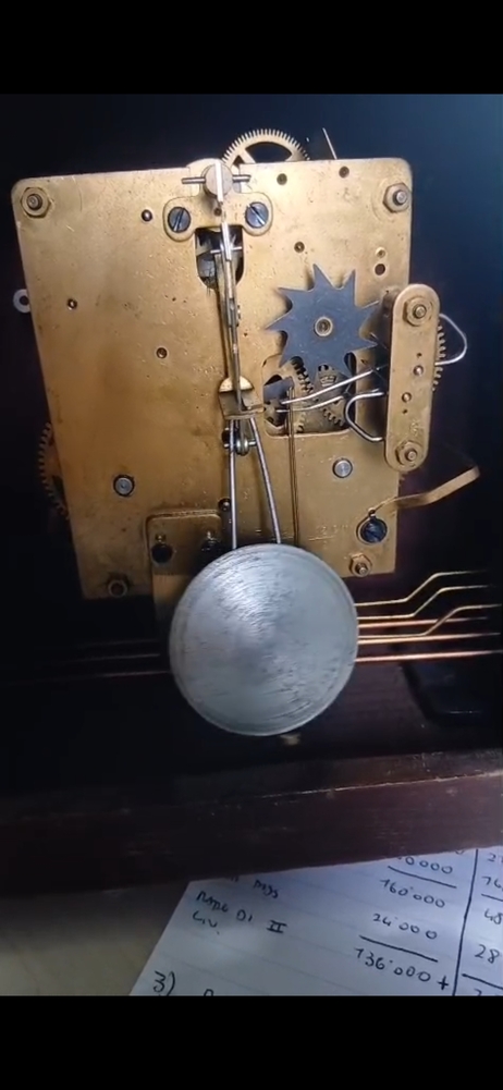

Credo di si, il numero 12cm cosa indica?

Non chiedetemi come, ma mettendo su alla meglio il pendolo della mia junghans dell 800, il movimento ha ripreso vita!
Le meccaniche tedesche a mio avviso non si smentiscono mai, a tal proposito data la somiglianza con il mio mi farebbe piacere avere le misure del pendolino montato nell'orologio di wolf,magari posso provare a ricostruirlo...
75202.jpg [ 184.24 KiB | Osservato 140 volte ]
Re: Pendolo da tavolo.
MessaggioInviato: venerdì 20 febbraio 2026, 17:40
Messaggi: 1406
Anche questo ha la scritta 12 CM, più simile al tuo.
kaminuhr.jpg [ 177.67 KiB | Osservato 134 volte ]
kaminuhr pendel.jpg [ 233.44 KiB | Osservato 134 volte ]

Messaggi: 20379
la seconda foto di eric è quella giusta per il tuo meccanismo, il peso (da ricercare ovviamente) tutto completo se non ricordo male è tra i 45 grammi max 60.
altrimenti lo puoi auto costruire :D

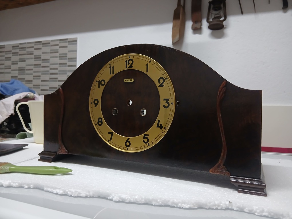

Una passata di gomma lacca ed è come nuovo :eek:

12 cm è verosimilmente la lunghezza del pendolo, però non sappiamo se quella geometrica (sospensione-baricentro) o quella totale, lente compresa. Per un dato più certo provvedi al solito conteggio dei denti e applica la formula
T = 3600 P1 p2 / ( Z1 z2 z3) dove Zi sono i numero di denti di ruota di centro, ruota intermedia e ruota scappamento e Pi e p2 il numero di ali dei pignoni di ruota intermedia e ruota di scappamento
Poi dal periodo in secondi calcoli la lunghezza geometrica (dalla sospensione al baricentro lente) del pendolo dalla formuta L = T^2 / 4 (lunghezza pendolo in metri = periodo (in secondi) al quadrato diviso 4)
Il peso in un pendolo tedesco può tranquillamente essere anche 100g
