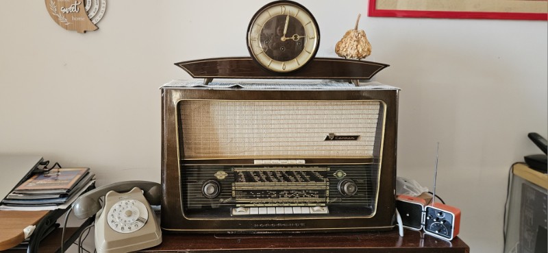

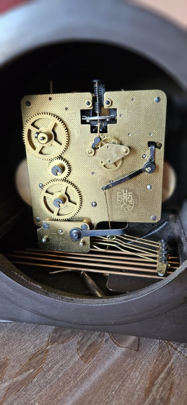

Ritorno su questa sezione dopo una lunghissima pausa "tecnica", causata da varie giravolte nelle priorità delle troppe cose da fare, e torno con un nuovo progetto di recupero, stavolta facile facile,o almeno così sembra...tant'è che sono andato a fare gli auguri al negozio di fotografia da cui mi servo da (ops) mezzo secolo...e ...oplà...hanno trovato in magazzino questo orologio....bloccatissimo ma pulito...movimento fhs, sembrerebbe un 340.020....mobile in legno compensato ma impiallacciato in simil legno...tutto quello che sembra ottone è ferro verniciato, o solo vernice oro....come il filetto della base..., vetro "organico" ... sarà divertente, e poi farà pandan con la mia radio nordmende carmen del 1957.... 8-) ... non c'ho pensato su e l'ho preso per l'equivalente di una pizza... :grin:

Generalmente e' solo olio secco. In questi modelli dovrebbero potersi togliere i bariletti senza aprire le platine e io per pigrizia a un paio di questi ho tolto solo i bariletti e il bilanciere e li ho messi a bagno, asciugati col phon, oleati e sono ripartiti. Ma non lo diciamo a nessuno che me ne vergogno :computer: :löl: .

::-OK Complimenti vivissimi ! Davvero bello e, effettivamente, sembra essere stato creato per fare coppia con quella radio :furz: Sono particolarmente attirato dalle sue linee leggere e piacevoli e il tuo gusto è ineccepibile, non è un inutile complimento, il mio, ma davvero ne sono attratto ::-bravo2

Spero che tu riesca a sistemarlo per bene, perchè è un orologio che mi piace molto e, come ti hanno già scritto, ci sta alla perfezione sulla radio dove l'hai messo. ::-OK

La radiona è impiallacciata palissandro e rifinita in gommalacca, che secondo me , inserendo il tipico tono giallino limita un po' troppo i colori del legno, ma così è...se trovo un piallaccio in palissandro adeguato potrei fare l' orologio uguale uguale... :2thumbs:

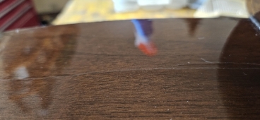

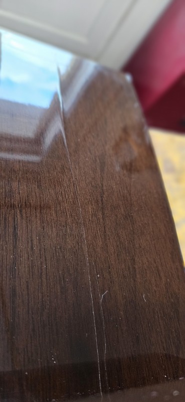

Bene....dopo un repulisti industriale :o e un po' di spray per mobili di nota marca, assieme ai numerosi difetti sono venute fuori pure delle pseudo venature simil noce...dopo una scartavetratina esplorativa posso confermare che l'impiallacciatura è in plastica, per cui...spero solo che il nuovo anno mi faccia ricordare dove ho imbucato i piallacci avanzati da precedenti lavori in modo da fare delle prove prima di togliere la plasticatura....a seguire un po' di difetti.
Buon anno a tutti

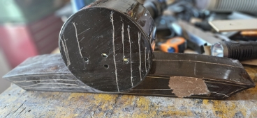

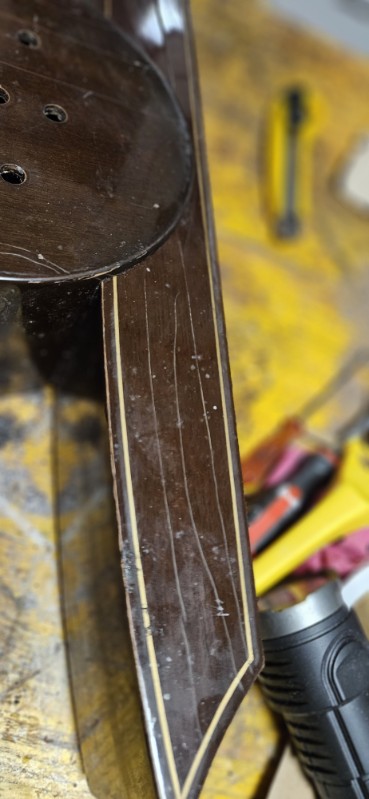

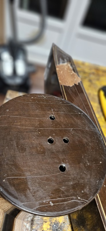

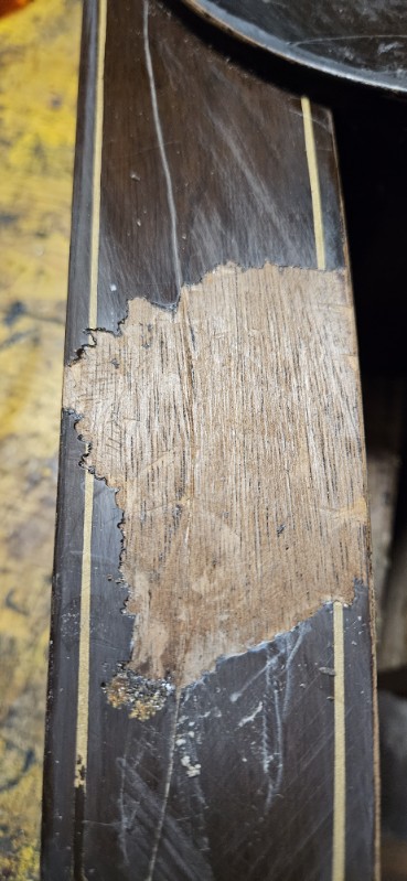

IL problema sta nel fatto che il legno sotto si sta scollando aprendo crepe in superfice. Due punti erano stati verniciati di marrone e la parte cilindrica era piena di bozzi e crepe. Non é una costruzione di buona fattura, sembrano tavolette piccoline incollate, anzi listelli...adesso sto togliendo il plasticato, che si comporta come la formica e se grattato puzza come l'abs. Lo strato di finitura ha qualche decimo di spessore, è durissimo e non si scolla. Domani vedo se riesco a reincollare i distacchi dall'interno, se la va, poi carteggio, stucco e rivesto col paiallaccio. La radiona, che pensavo impiallacciata in palissandro in realtà sembra noce nero, e anzi, avrebbe bisogno di qualche ritocchino pure lei ( l'ho fatta nel 2009)...per cui proverò con la stessa essenza. Poi quasi tutto il dorato sarebbe da ridorare, lancette comprese.
Sarà un lavoro lungo :o
A seguire lo stato reale dopo la pulizia e una prima leggera carteggiatura.

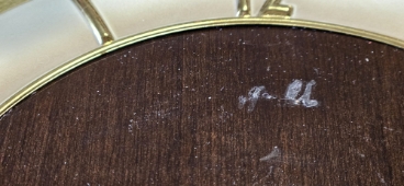

È comparsa anche una reliquia di scritta nell'area del quadrante.

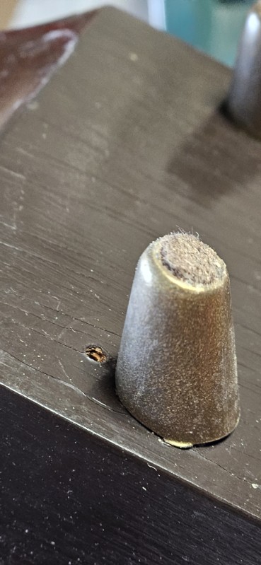

Il punto on cui ho tolto il rivestimento rivela la profondità delle crepe. Il piedino riposizonato non me lo spiego. :winkiss:

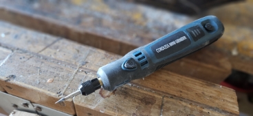

Ho allargato le crepe con una microfresa conica, quindi ci colerò dentro della colla alifatica un po' diluita in acqua in modo che penetri il piú possibile.
Dall'interno, che è completamente impregnato in grigio fumo, non si percepiscono crepe evidenti, per cui opererò solo in "facciata".
Ho scelto la colla alifatica piuttosto che la vinilica o altro per la lavorabilità una volta secca.
Poi seguiranno varie carteggiature.
