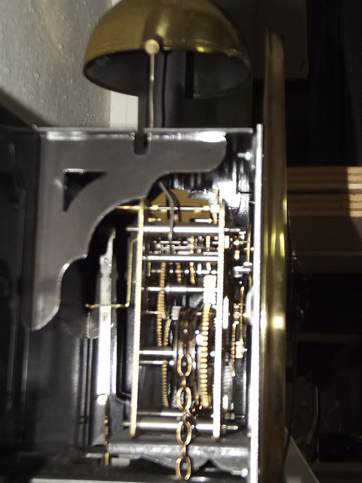

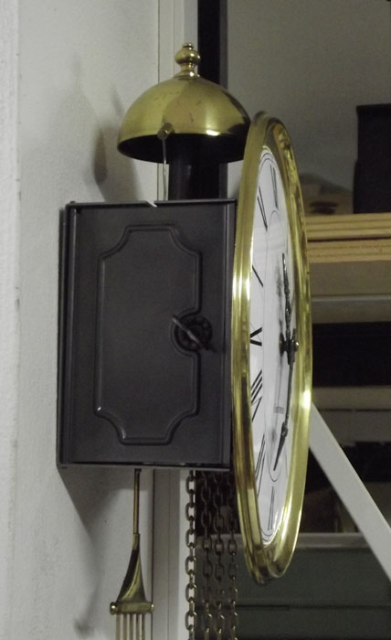

Tutti noi amiamo gli orologi antichi, ma esistono tanti simpatici orologi del secolo scorso (il ventesimo!) che hanno circa la nostra età, un aspetto molto simpatico ed accattivante e si possono avere per una girata di cappello.
E' il caso di questa piccola pendola di ispirazione Comtoise che ho preso in baia a 50 euro .... che si può dire? E' carina, dorata e luccicante, funziona (la sto testando), suoneria con sistema a rastrello, escludibile meccanicamente, platine e ruote di buono spessore, niente plastica nel meccanismo, cassa ben costruita in acciaio verniciato a polvere, pendolo componibile in ottone dorato, strutturalmente leggero ma non troppo, bei pesi sostanziosi. Quadrante smaltato senza alcuna pecca. Il venditore lo ha datato al 1970
Mia moglie, come lo ha visto, l'ha voluto acquistare da me per il suo appartamentino di Carpi, arredato tutto in stile shabby, bianco e oro ..... ci starà d'incanto.
DSCF5420P.jpg [ 58.33 KiB | Osservato 2506 volte ]
DSCF5416P.jpg [ 76 KiB | Osservato 2506 volte ]
DSCF5417P.jpg [ 103.37 KiB | Osservato 2506 volte ]
DSCF5419P.jpg [ 111.08 KiB | Osservato 2506 volte ]

::-OK Per il prezzo pagato è davvero molto carina! :furz: A volte mi chiedo dove le trovate certe chicche ... ( ma forse per me è meglio non saperlo :oops: :mrgreen: )
Bisogna anche dire che da queste parti ... i mercatini "decorosi" praticamente sono inesistenti :(
Re: Orologino a pendolo moderno
MessaggioInviato: sabato 19 gennaio 2019, 15:11
Messaggi: 4542
bellino......................ma sa troppo di nuovo per i miei gusti .
ogni tanto li vedo in vendita , forse ho visto anche questo . ma sinceramente non mi attirano piu' di tanto , la lente per me stona nell'insieme della copia del comtoise .
adesso guido mi cazzia ................pazienza .

Assolutamente no ... è solo una questione di gusti. A me oltretutto piace il fatto che dentro non ci sia un movimento cinese o un Hermle fatto con la stagnola... però questo è qualcosa che ho scoperto ora guardandoci dentro. Quando l'ho comprato è stato per il prezzo basso e l'aspetto invitante. Sono d'accordo con te sul fatto che il pendolo sia un po' il punto debole: ci vedrei di pù una semplice lente circolare su asta sottile, come un foresta nera. Però in una casa shabby un po' di kitsch ci sta benone.
