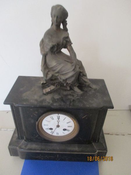

Volevo iniziare con una Parigina che ho comprato, qualche tempo fà, era in pessime condizioni,ma con tutti i suoi pezzi, la base del marmo era staccata dalla parte superiore, il vetro anteriore del quadrante manca e il posteriore è rotto, la statua in antimonio superiore era rotta in tre pezzi. come si vede da queste foto

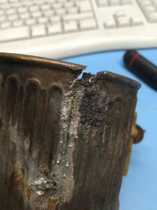

Ho voluto iniziare con il restauro della statua superiore, e dopo aver scartato la possibilità di saldare i pezzi, come avevo visto su questo forum e il tentativo rovinoso(allego foto) sulla cassa di un altra parigina, ho deciso di desistere e provare con altri metodi.
Anzi se qualcuno avesse un idea per rimediare al disastro che ho combinato alla cassa tentando di risaldarla gli sarei grato

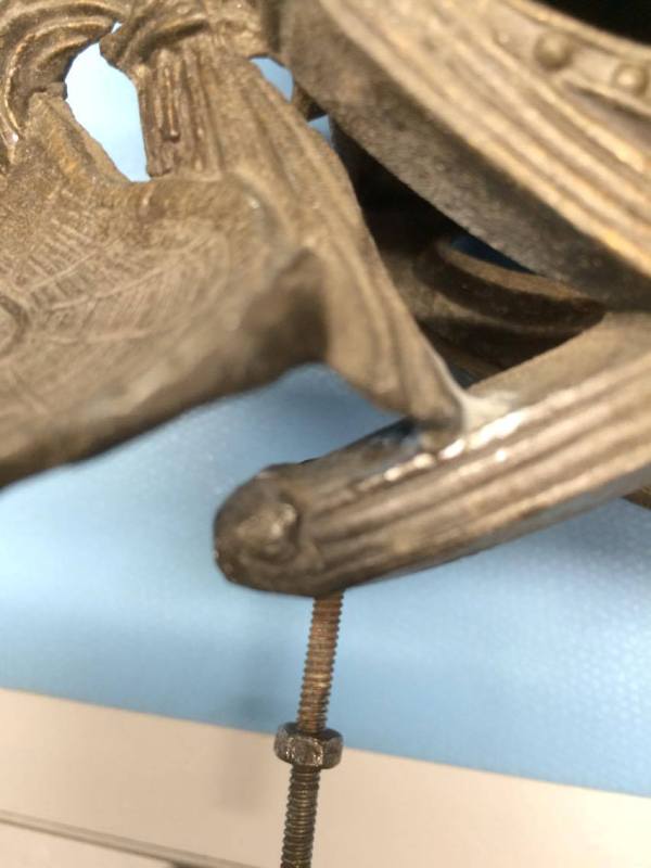

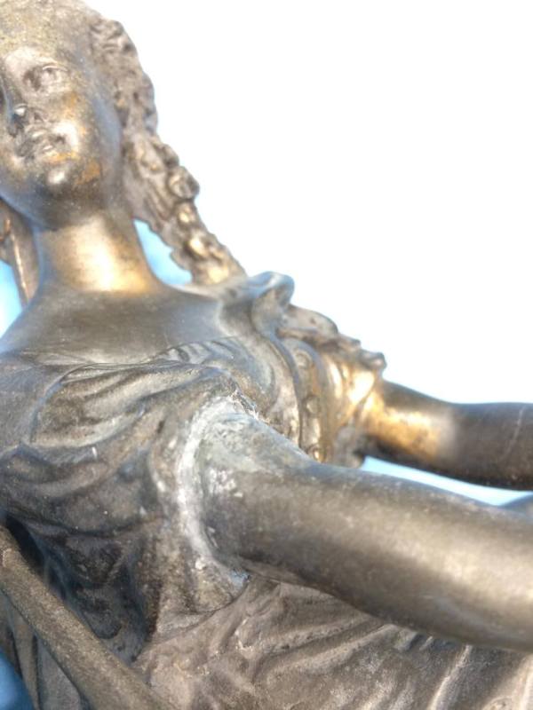

Come dicevo sopra il restauro della statua è gia avanti vi allego le fasi di intervento, ho usato delle piccole spine in acciaio di un millimetro che gia avevo, per rinforzare le giunzioni, forando i pezzi e inserendole con questa resina
foto 7.jpg [ 49.72 KiB | Osservato 6015 volte ]
Re: Parigina disastrata
MessaggioInviato: mercoledì 3 maggio 2017, 9:30
Iscritto il: martedì 30 agosto 2016, 16:08
Messaggi: 699
Provincia: firenze
qui invece l'inserzione della spina in acciaio, il successivo accoppiamento con il pezzo e l'incollaggio. per finire con la rimozione delle parti in eccesso della resina, usando un set di fresini e mole della dremel con il suo minitrapano, e per fortuna usando un microscopio :grin:
in modo da livellare il tutto.

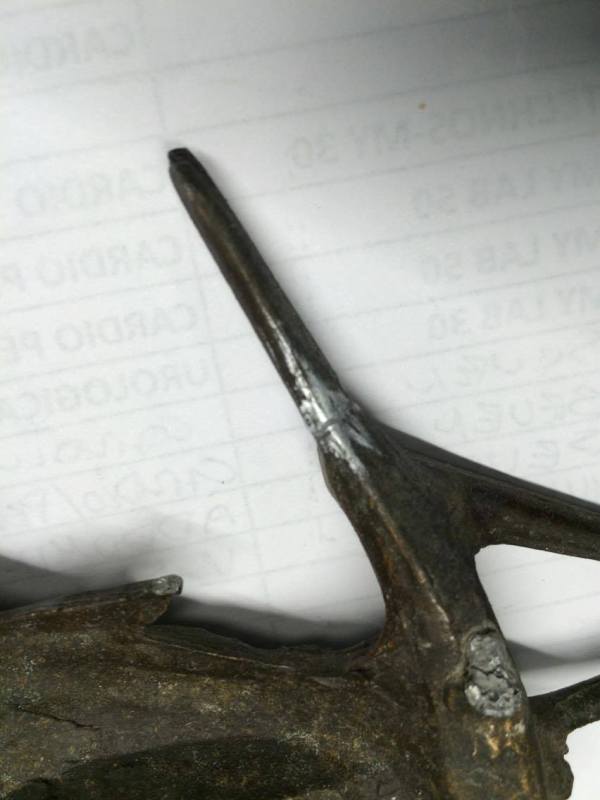

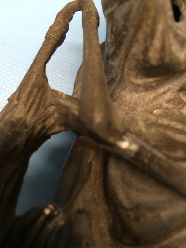

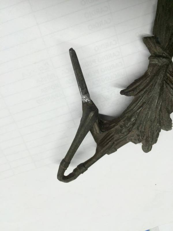

Successivamente con la stessa tecnica, ho rincollato in tre punti il pezzo con la falce alla statua di Antimonio utilizzando gli stessi punti dove si era rotta che erano poi i punti di saldatura. Mi dispiace ma le foto cosi in dettaglio il mio cellulare me le ha sfuocate. Fidatevi 8-) 8-)

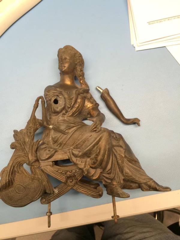

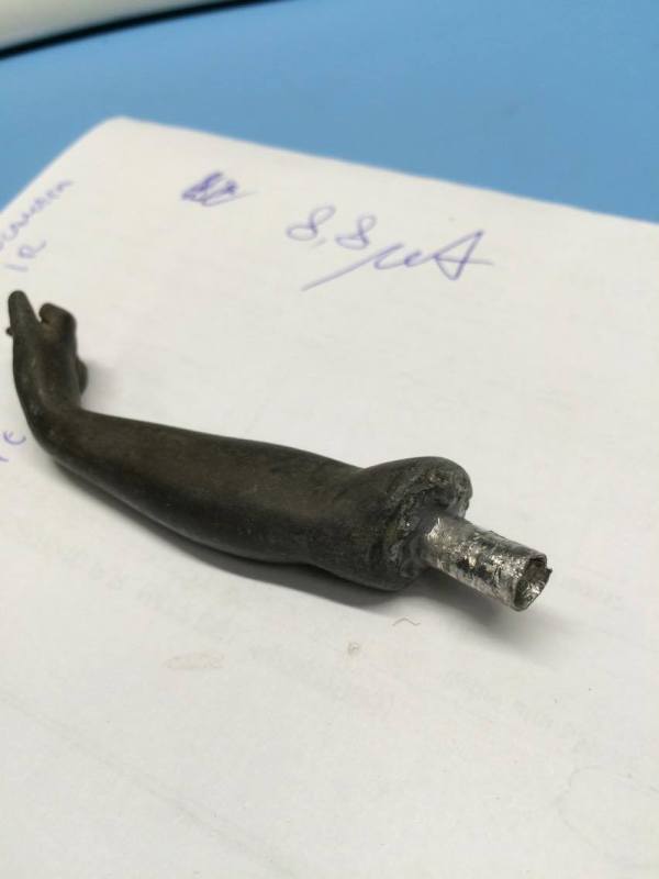

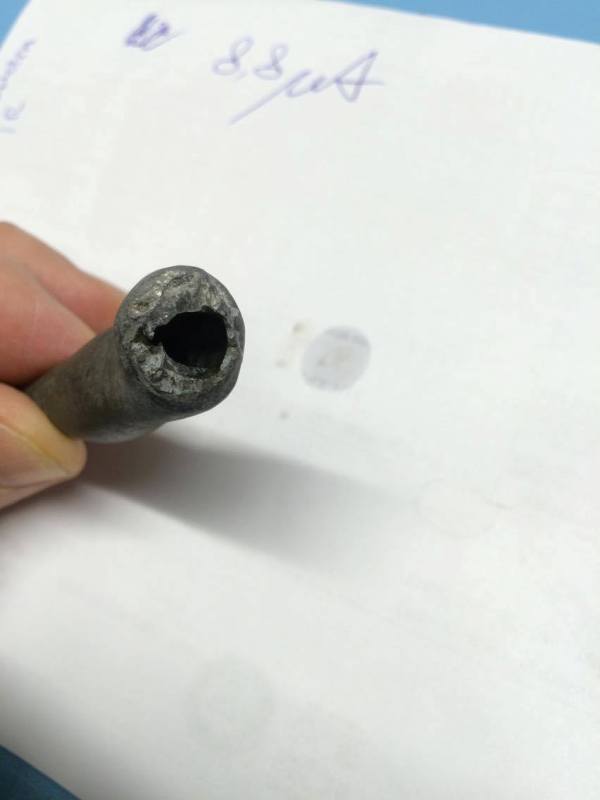

Provincia: firenze
Alla fine restava da riposizionare il braccio, come si vede dalle foto, ho realizzato un piccolo cilindro di lamierino di acciao, l'ho sagomato reso un po ruvido con una molettina, in modo da permettere una maggiore aggrappatura della resina, e poi prima incollato nel braccio e poi dopo che si era seccato e ripulito dalle sbavature incollato nel corpo della statua. La statua è finita, adesso sto valutando di farla ridorare, perche anche se dalle foto sembra gialla oro, è invece color antimonio, con tracce della vecchia doratura a mercurio sparse qua e là, magari dorarla con il metodo galvanico, sempre che non costi una follia.
Anche perchè credo che prima debba essere "ramata" per permettere un ottima conduzione elettrica.
