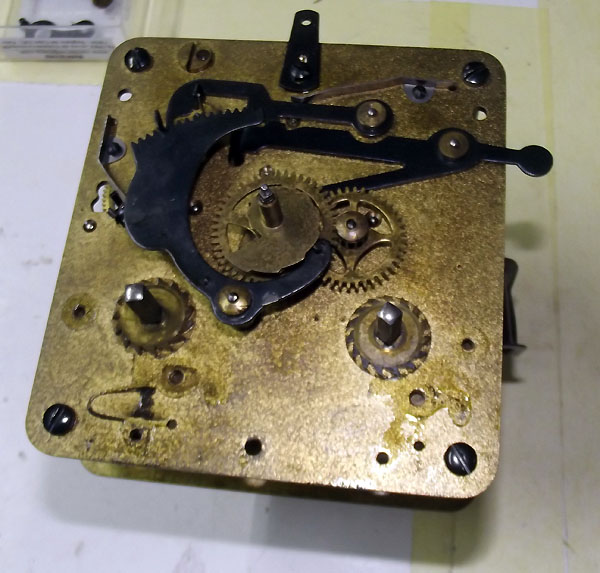

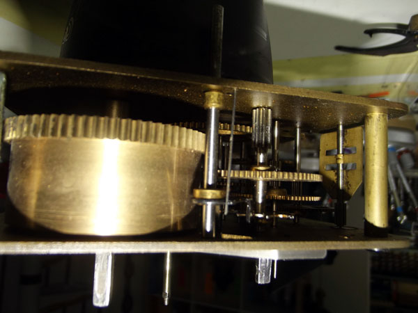

Questo è il movimento dell' orologio prima che iniziassi a scomporlo: pesa quasi 2 kg, platine piene di ottone spesso 2mm. grossi bariletti, ruote di spessore considerevole, scappamento con ancora tipo Graham, tutti i pignoni sono tagliati, suoneria a chiocciola e rastrello. Databile al ? non riesco a torvare alcun riferimento, ma penso che potrebbe essere degli anni '50.
DSCF4644P.jpg [ 110.89 KiB | Osservato 3462 volte ]
Insomma un gran bel movimento che presenta un paio di boccole su altrettanti fori. Ulteriori segni di vecchie riparazioni si trovano nell' interno della cassa con date scritte a mano riferite agli anni 1979, 1984 e 1988.
La mia impressione è che il movimento fosse stato lavato recentemente, senza essere stato smontato e poi abbondantemente, anzi, eccessivamente oliato. Le foto che seguono sono dettagli del movimento fino alla scomposizione finale in tutte le sue componenti.

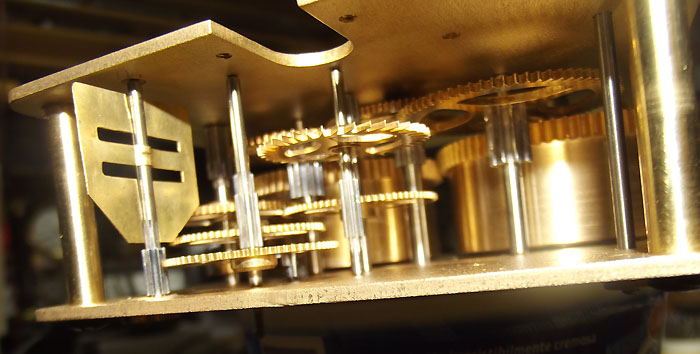

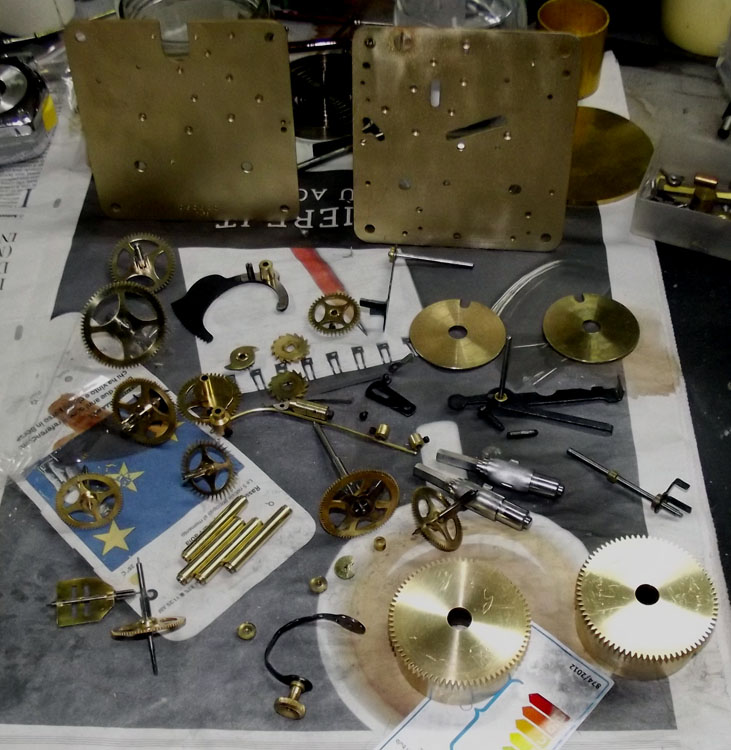

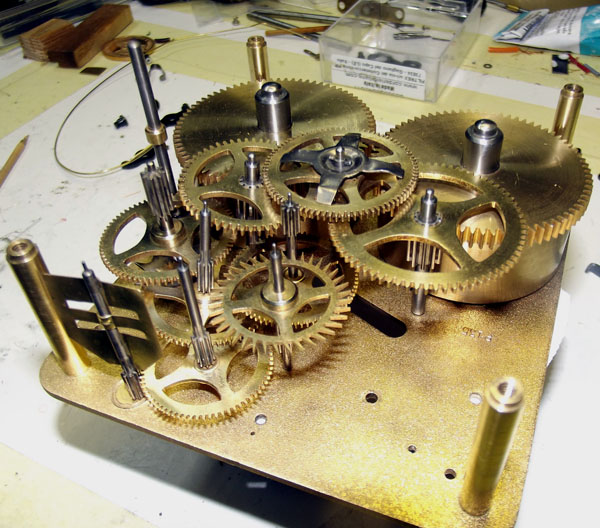

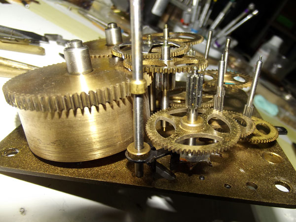

Ecco le foto riguardanti il lavaggio ed il successivo ri-assemblaggio che, una volta tanto, non ha presentato nessun problema e non ha richiesto interventi manutentivi.
DSCF4656P.jpg [ 156.77 KiB | Osservato 3456 volte ]
DSCF4660PP.jpg [ 134.78 KiB | Osservato 3456 volte ]
DSCF4663P.jpg [ 94.58 KiB | Osservato 3456 volte ]
Credo che dalle foto si capisca bene che questo movimento sembra un carrarmato svedese in confronto alle vetturette parigine che ben conosciamo...
Rimontato è partito non appena trovata la giusta posizione dell'asse dello scappamento.
Nota: l'ancora Graham si comporta in modo diverso dagli scappamenti a rinculo e senza pendolo può funzionare meno bene che con il pendolo. La spinta infatti si ha sul piano di impulso, ma senza pendolo l'oscillazione aumenta nella sua parte inutile, cioè con il dente sul piano di riposo che proprio per la conformazione dello scappamento non dà spinta, anzi se aumentate la manualmente pressione sulle ruote lo scappamento tende a fermarsi con il dente pressato sul piano di riposo.

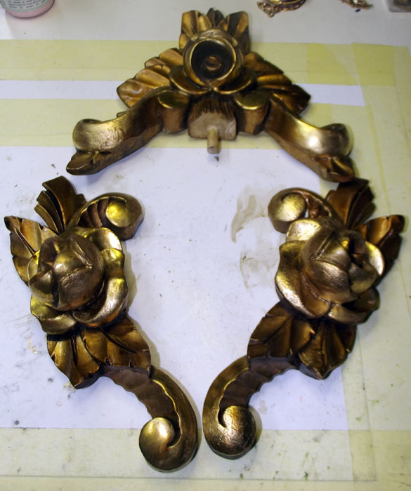

Spronato dalle simpatiche parole di Asia, passo alla seconda parte: la cassa.
DSCF4094P.jpg [ 82.14 KiB | Osservato 3432 volte ]
Vista da lontano sembra in ottime condizioni, ma quando sono andato a pulirla con un detergente per foglia oro, mi sono accorto che in molti punti lo strato esterno, la scorza costituita dal bolo e dala foglia oro si era staccata e continuava a staccarsi.
La cassa scomposta dopo la pulitura
DSCF4667P.jpg [ 168.43 KiB | Osservato 3432 volte ]
Ecco spiegato il prezzo del 20% più basso della maggior parte di questi orologi venduti su ebay tedesca. In particolare una delle due rose laterali si è ritrovata con la sola "ammanitura", cioè lo stucco a gesso o addirittura il legno sottostante a vista con qualche frammento di oro residuo.
DSCF4668P.jpg [ 143.19 KiB | Osservato 3430 volte ]
Ho pensato ch questa fosse l'occasione per fare qualche prova con la foglia oro, per quando in autunno rimetterò mano alla mia viennese-palermitana. Ho tutto l'occorrente per realizzate la foglia oro classica con ammanitura e bolo armeno e poi lucidare con gli appositi brunitoi in agata ... però per riparare pochi centimetri quadrati mi sembrava un po' eccessivo (o era pigrizia? ) per cui ho deciso di fare questi passi:
1 - colla cianoacrilica (attack) nelle fessure per fissare la fiitura che non si era ancora staccata
2 - stucco bicomponente sintolith per riempire le aree dove il millimetro di finitura dorata era caduto
3 - levigatura dello stucco con carta 120 - 400
4 - applicazione di foglia oro (imitazione) con missione ad alcool
5 - ritocco con vernici oro chiaro e scuro
6 - invecchiamento con prodotto apposito al bitume di giudea
7 - spruzzata di acrilico trasparente opaco per fissare
Ecco i pezzi dopo l'applicazione dello stucco
DSCF4671P.jpg [ 149.69 KiB | Osservato 3432 volte ]
Poi ho levigato per bene (in realtà, ora mi rendo conto, per la posa della foglia ora non era un liscio ancora perfetto), ho spennellato di funzione ad alcool e dopo circa 30 minuti ho iniziato ad applicare piccoli pezzettini di foglia oro, ottenuti tagliandola con l'apposito coltello da doratore sull' indispensabile cuscino scamosciato. Ampio uso delle dita per pigiarla in posizione (non so quanto sia ammesso)
Ecco due pezzi dopo l'applicazione della foglia
DSCF4672P.jpg [ 101.95 KiB | Osservato 3432 volte ]
A questo punto la foglia ora da me applicata si ditingueva da quella originale perchè la tonalità di oro era più chiara, la superficie meno liscia, soprattutto si vedevano le transizioni. Il ritocco a pennello con oro chiaro ed oro antico è servito a rendere meno evidenti queste differenze. Poi ho invecchiato tutto con un liquido a base di bitume sciolto in acquaragia e le differenze sono quasi sparite.
In foto il pezzo di destra deve ancora essere invecchiato, mentre gli altri due hanno già ricevuto il trattamento
DSCF4673P.jpg [ 113.28 KiB | Osservato 3432 volte ]
Infine ecco i tre pezzi completati, prima dela spruzzzatura di acrilico. La prinicipale differenza tra il vecchio e il nuov sta nel fatto che la vecchia doratura era liscia come una superficie metallica, mentre le parti nuove avevano l'opacita dovuta ad una superficie irregolare, tipo carta da cioccolatini.
DSCF4674P.jpg [ 115.27 KiB | Osservato 3432 volte ]
Fortunatamente la spruzzatura di vernice acrilica trasparente opaca, ha opacizzato un po' le parti vecchie rendendo la differenza ancora meno visibile. Ecco le decorazioni accanto al corpo della cassa sul quale ho applicato nuovamente la lunetta vetrata dopo averne pulito e lucidato la cornice di ottone dorato, trattata poi come di consueto con metacrilato per proteggerla
DSCF4676P.jpg [ 190.39 KiB | Osservato 3432 volte ]

io ti ringrazio, perchè fa sempre piacere, anche quando non è vero, però, a dire la verità, spererei nell' intervento di qualcuno che sappia fare bene la foglia oro e che mi dica cosa ho fatto bene, cosa si poteva fare meglio e cosa ho proprio toppato ... :roll:

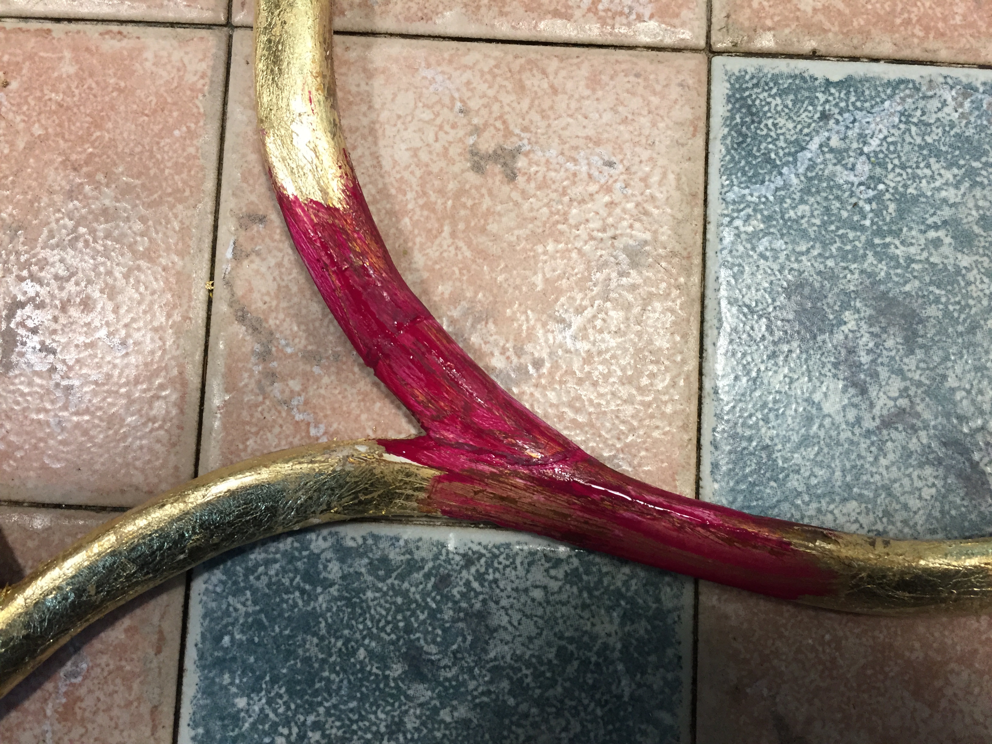

Io di solito ,quando mi capita di fare il lavoro simile al tuo dopo aver levigato lo stucco
Stendo sullo stesso una pennellato di bolo poi la missione e foglia d oro
Comunque ancora complimenti ::-bravo2
Ciao paolo :2thumbs:
59DBEA81-5C64-459F-857A-4757FB84F77D.jpeg [ 2.75 MiB | Osservato 3400 volte ]

La mia opinione su questi orologi è che, per quanto siano belli e ben fatti, sono rognosi per l'utente. Per esempio per metterlo in battuta ho dovuto crearmi un supporto capace di tenere l'orologio in posizione di funzionamento, ma con il quadrante rivolto al muro, in modo da poter operare dallo sportello posteriore.
Questo è semplicissimo con gli orologi da tavolo, ma assi più complicato con un orologio da muro e se l'utente lo sposta senza attenzione e si ritrova con l'orologio fuori fase, che fa? chiama un numero verde per il pronto intervento?
Comunque oggi ho perso quasi l'intera giornata per rimontarlo e metterlo in funzione.
Il quadrante era in buone condizioni, ma presentava dei graffi, specialmente intorno ai fori di carica... ho pensato di provare a mescolarmi un colore quasi uguale per correggere, ma è stato molto più difficile del previsto. Ad un certo punto stavo per arrendermi e rifare il quadrante con la solita tecnica, però lo avrei fatto bianco e mi dispiaceva perdere quello originale, per cui ho insistito.
Alla fine mescolando come base un bianco avorio, con qualche goccia di giallo e una goccia di nero, ho ottenuto un colore che da asciutto era quasi uguale. Se guardate bene la foto noterete che intorno ai numeri si nota un tono un po' più giallo rispetto al resto del quadrante ... quello è il colore originale. I numeri, sbiaditi e pieni di difetti di stampa, li ho ripassati con la china.

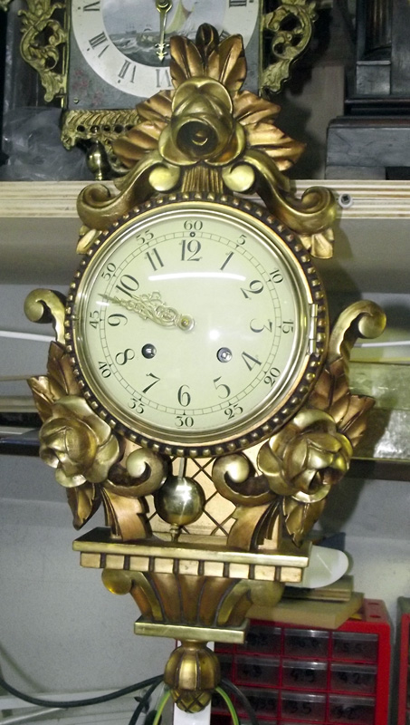

Ecco l'orologio finalmente ultimato. Si tratta della mia 37esima revisione ultimata e stavolta ci ho messo il tempo record di 3 giorni, nemmeno pieni.
DSCF4687P.jpg [ 192.14 KiB | Osservato 3364 volte ]
