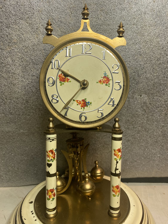

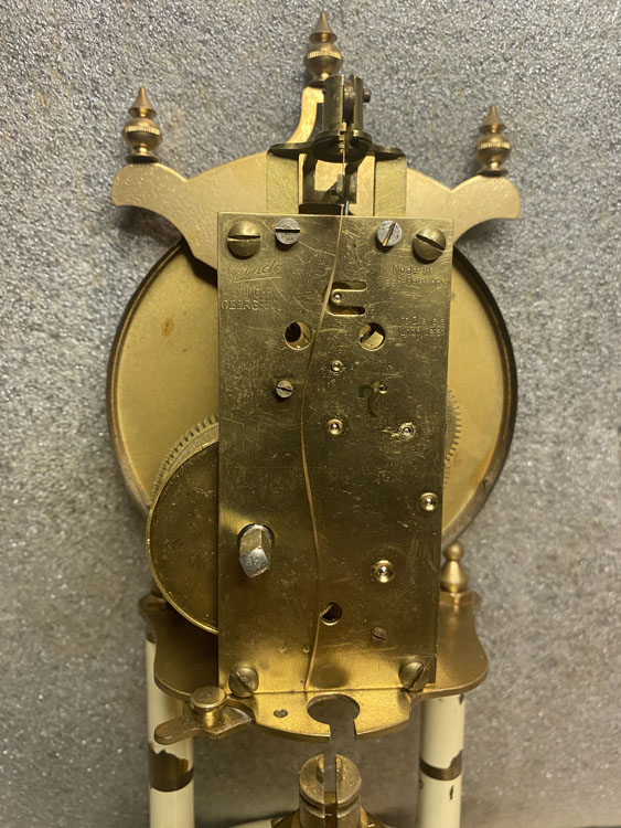

Buongiorno, dopo due riparazioni sto facendo esperienza con orologi 400 giorni. Anche a questo nuovo orologio serve sostituire la molla a torsione ma io senza il solito vostro aiuto non posso fare molto. Mi servirebbe la misure (spessore) della molla. Se Komarec o qualche amico del forum avessero tempo x fornimele sarebbe fantastico. Grazie saluti Pietro

Potrebbe essere ,dalla disposizione dei fori, una Kundo modello 1406 ... la 1406 ha la platina alta 6.9 cm e larga 4.3 cm Queste montano tutte un filo Horolovar da 0,058 mm
Però dalle proporzioni mi sembra più allungata e allora potrebbe essere una Kundo 1407 B altezza platina 9,2 cm larghezza 4,3cm questa monta un filo Horolovar da 0,081 mm di spessore

Grazie, sei sempre gentile, confermo la misura della platina: 9,2 x 4,3. Ora compro e al lavoro.

per sicurezza puoi anche misurare il pezzo di lamella rimasto .............. :shock:

Nelle 400 giorni è ancora più importante eliminare ogni tipo di attrito o resistenza al movimento nel treno di ruote, dato che la riduzione di momento torcente, a causa del maggior numero di assi, è ancora maggiore. Quindi se ci sono fori usurati bisogna riboccolare.
Suggerisco anche di sostituire la molla con una molla nuova
