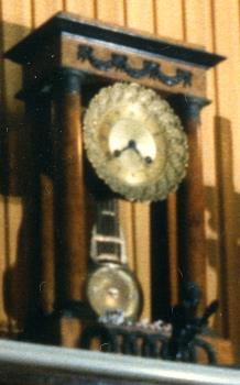

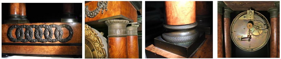

Trent’anni fa ho ereditato da uno zio carissimo questa pendola “a portico” stile impero (se sbaglio qualche esperto, per favore, mi corregga). Nel pulirla si era rotta la sospensione del pendolo. E da allora era rimasta a fare bella figura di se e a prendere polvere.
[foto 001]
Di recente, per distrarmi dai miei impegni, ho deciso di pulirla e rimetterla all’onor del mondo e delle pendole. Essendo appassionato di restauro (mobili) ho provato a cimentarmi nella difficile impresa, per un neofita.
Così ho smontato con molta cautela e moltissime foto le diverse parti.
[foto 002]
Tutti i fregi in bronzo erano (ad esclusione del quadrante e relativa cornice) erano molto anneriti.
La base, il portico e le colonne sono in rovere impiallacciate radica. Ricche di gallerie degli insetti litofagi che sono state sanificate con antitarlo e rinforzate con paraloid, quindi i fori sono stati chiusi con cera colorata. Prima di rimontare il tutto provvederò a dare una passata di gommalacca a stoppino.
I quattro tiranti in ferro sono ancora in buone condizioni anche se un paio di alloggiamenti sul portico dovranno essere rinforzati perché un po’ laschi.
Smontando le diverse parti ho avuto alcune piacevoli sorprese: sulla platina posteriore era impresso questo marchio con questo numero di serie. Lo stesso marchio e lo steso numero erano impressi anche sulla corona del quadrante da questo deduco (ma se sbaglio gli esperti, per favore mi correggano) che la pendola dovrebbe essere coerente nel suo insieme sia per quanto riguarda la struttura sia per il meccanismo.

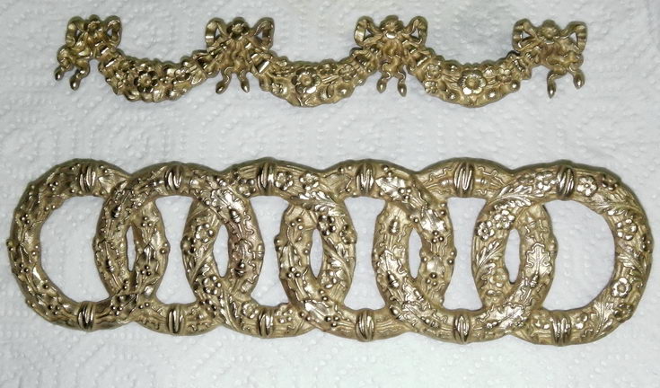

Ho acquistato in fornitura il supporto del pendolo basandomi sulle misure di quello rotto e ho acquistato del liquido TI-BI con cui ho lavato i fregi in bronzo sia della base sia del portico e le basi ed i capitelli delle colonne.
I fregi sono venuti bene
[foto 005]
Mentre le basi ed i capitelli delle colonne posteriori sono rimasti macchiati e/o opachi.
[foto 006]
Ora la domanda che pongo agli esperti è la seguente: come faccio e che prodotto devo usare per rendere queste basi e questi capitelli puliti e brillanti come sono quelli delle colonne anteriori?

Qualche altro particolare della pendola e del suo cuore pulsante.
[foto 007]
[foto 008]
[foto 009]
[foto 010]

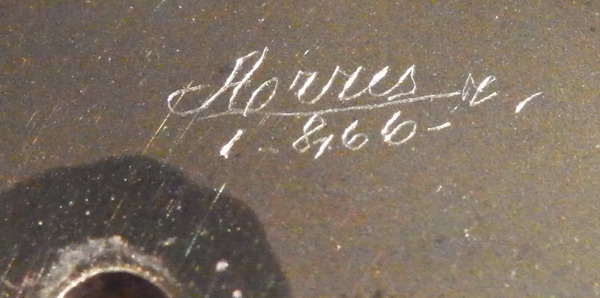

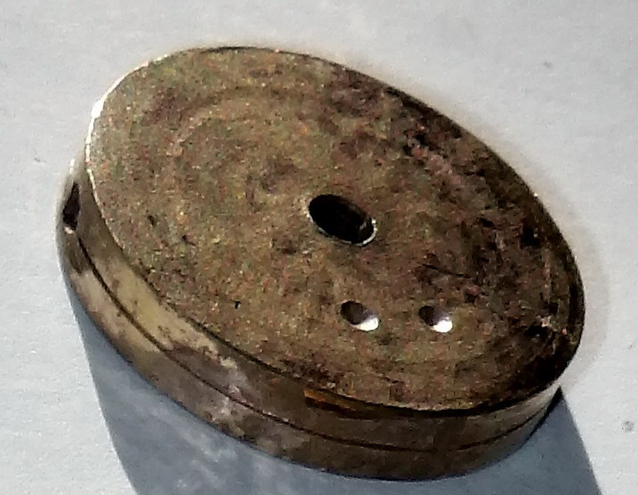

Pongo ancora un paio di domande e posto le immagini del pendolo, il quale ha molte incisioni fatte con la punta di un trapano come se si dovesse asportare del materiale per bilancialo. È così indispensabile che il pendolo sia perfettamente bilanciato?
Inoltre mi piacerebbe capire il funzionamento del disco di bronzo dorato (la doratura in parte se ne è andata) che viene chiuso fra le due valve dello specchio del pendolo ma libero di ruotare. È un disco leggermente ovalizzato con un diametro di 18,8mm/18,5mm è spesso 3,5 mm con un foro centrale passante del diametro 1,8 mm sul bordo ha una leggera scanalatura mediana mentre sulla diagonale vi sono due fori ciechi, in opposizione, di 1 mm di diametro profondi uno 5 mm e l’altro 5,5 mm il suo peso è di 8 gr. (non pesati su un bilancino da orefice).
Grazie per i suggerimenti e le eventuali risposte (attendo ancora che qualche mago risponda al quesito posto in precedenza sulla lucidatura degli zoccoli e dei capitelli delle colonne che non mi sono venuti bene). Un caro saluto.

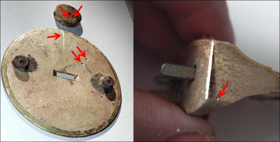

Se i segni sulle parti del pendolo sono sempre a coppie come sembra dalle foto postate potrebbero essere solo dei riferimenti apposti dal costruttore o manutentore per identificare tutti i pezzi che appartengono a questo singolo pendolo per non scambiarli con altri che aveva in giro. Ossia a questo pendolo appartengono i pezzi con 2 puntini.
Buona giornata.
Re: Pendola stile impero
MessaggioInviato: giovedì 8 febbraio 2018, 12:42
Messaggi: 2786
Località: Condove

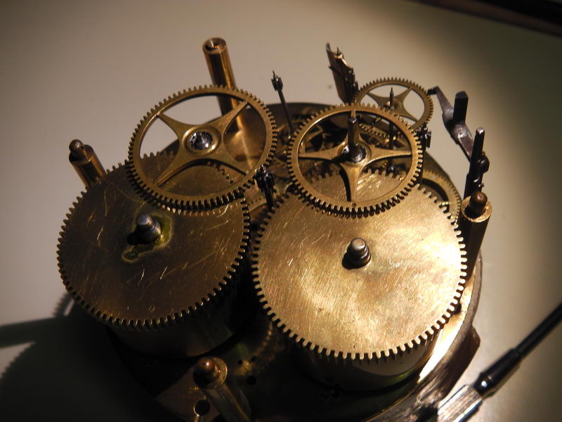

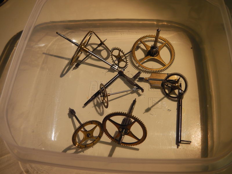

Ciao a tutte e tutti.
Intanto grazie a clock71 per lo spunto di riflessione. Credo che i puntini siano stati fatti quando hanno smontato tutto per dorarlo o ridorarlo infatti ogni singolo pezzo del pendolo che è stato o dorato o ridorato ha i due puntini.
Rimontando il pendolo ho anche capito a cosa servisse qual disco: a mantenere in posizione e separate le due valve dello specchio che in caso contrario non era possibile mantenere al poro posto stante la piccolissima battura cesellata della valva madre.
In ogni caso ieri ho preso una sveglietta che giaceva morta da un po’ tra le cose da buttare, che non si buttano mai, ed ho provato a smontarla per poi vedere le difficoltà a rimontarla.

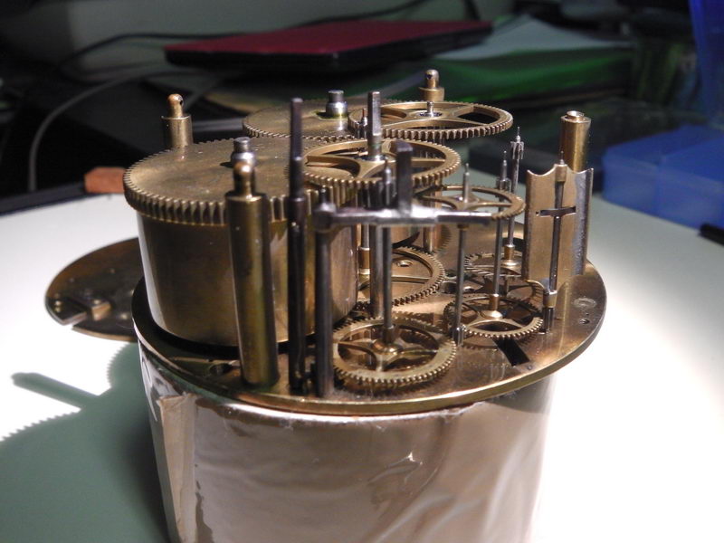

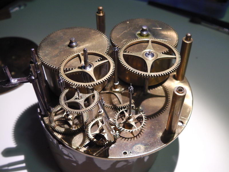

Così ieri sera con poco coraggio e molta incoscienza ho smontato il cuore della pendola.
Stamattina è tutto a bagno per il lavaggio.
Ho comunque fatto oltre 70 fotografie passo passo nello smontaggio e tenuto i pezzo raggruppati per fasi di smontaggio.
I dentini sembrano tutti sani, gli ingranaggi abbastanza puliti, in ogni caso non dovrebbe essere tantissimo che la pendola era stata aperta e revisionata perché all’interno della platina posteriore c’era questa firma e questa data 1-8,66. Che credo si riferisca al 1966.
[vedi foto 27]
Allego qualche foto

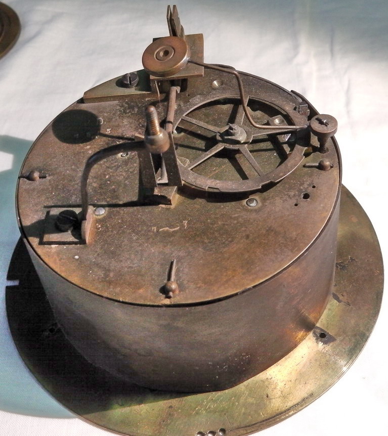

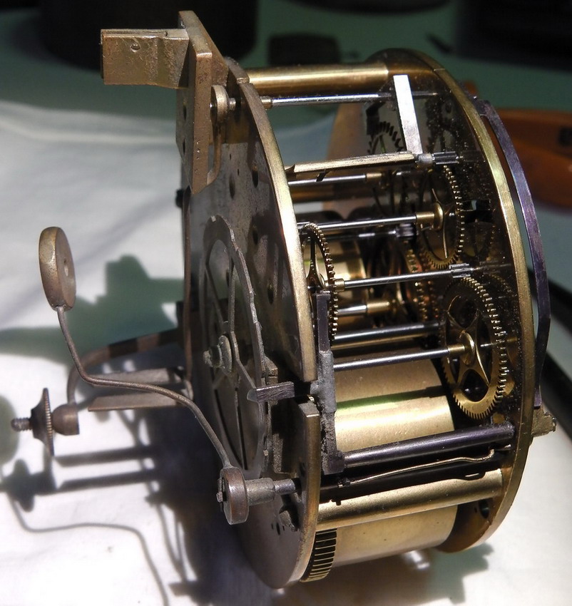

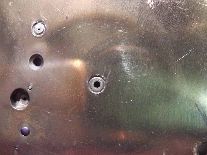

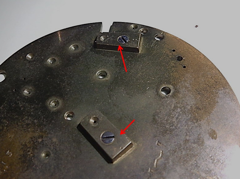

Per quanto riguarda i barilotti con le molle li ho aperti ma non credo di essere in condizione di togliere le molle. Sono tropo grandi e molto forti. Anche riuscendo a toglierle senza farmele esplodere in faccia non ho l'attrezzatura per poi riavvolgerle i modo da poterle reinserire.
Vedrò di lavarle e poi ungerle con la vaselina.
Le platine mi sembra siano state per molti fori riboccolate (i dice così?) e forse neppure le ruote degli ingranaggi sono tutte originali. Voi cosa ne dite?
In due o tre casi mi sembra abbiano aggiunto dei supporti in ottone poi avvitati e spinati.
[foto 024-b].
Chissà se mi dite qualcosa in merito?
Un caro saluto
Alberto
MessaggioInviato: giovedì 8 febbraio 2018, 16:00
Messaggi: 417
Località: TORINO - ITALIA
I piccoli ponti che hai segnato in foto con le frecce rosse sono originali, servono per aiutare nel montaggio e nella fasatura della suoneria.
Con le platine chiuse togliendo il ponte è possibile 'sganciare' delle parti del treno degli ingranaggi in maniera da modificare le posizioni reciproche di alcune ruote.
Per capire come estrarre le molle e reinserirle a mano puoi provare a cercare nei post, forse addirittura nella sezione corsi, generalmente è possibile effettuarla.

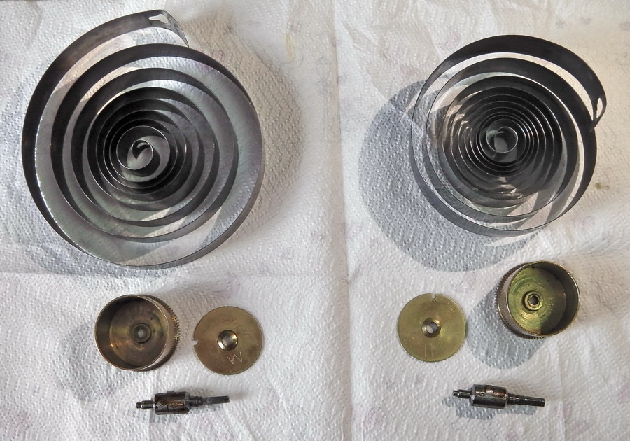

Dal pozzo dello sconforto riprendo a relazionare sul lavoro svolto nei giorni passati.

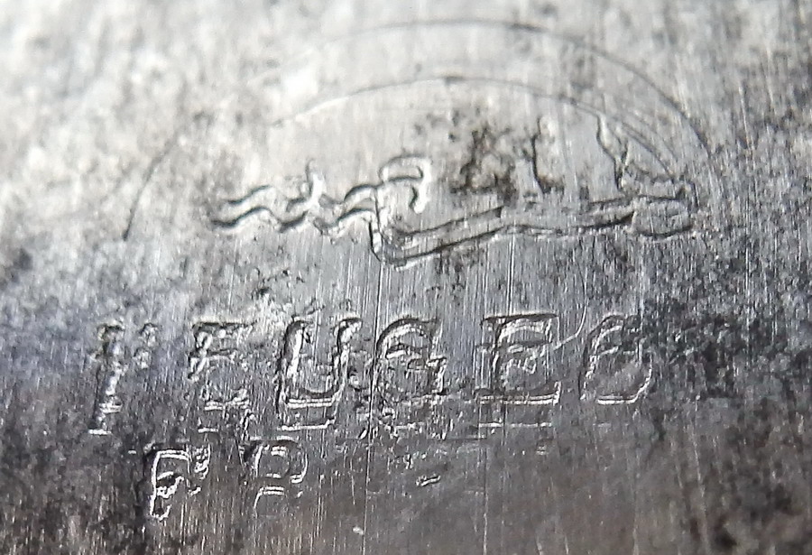

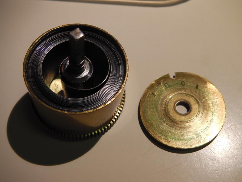

Dopo aver incoscientemente deciso di smontare il meccanismo della pendola ho lavato con Ti-Bi tutte le sue parti che in effetti sono venute belle lucide (persin troppo, spiego dopo) poi grazie ai vostri consigli ho aperto i barilotti e tirato fuori le molle (senza finire al pronto soccorso).
Molle, pignoni e interno barilotti piuttosto sporchi di grasso secco. La molla del tempo era già stata sostituita infatti è marchiata PEUGEOT FR. Mi sembra anche meno rigida di quella della suoneria.
Sgrassato, pulito, lucidato il tutto come prescrivono le regole.
Rimontato i barilotti, oliate molle e barilotti con olio “Semi Syntetic 10W40 motor oil”. Operazioni di estrazione e reinserimento molle avvenute senza troppe difficoltà utilizzando il metodo descritto in questo video di Youtube: https://www.youtube.com/watch?v=UQcy8PP8SIs .
Allego alcune foto.

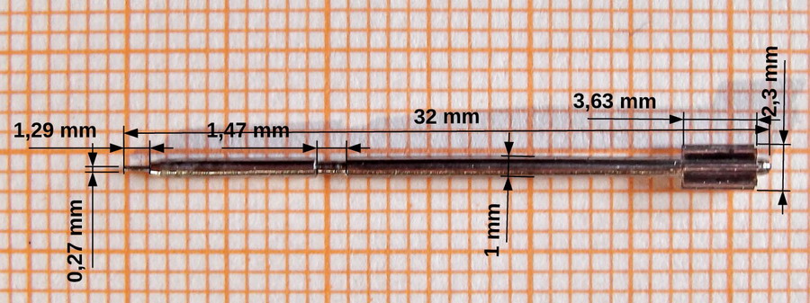

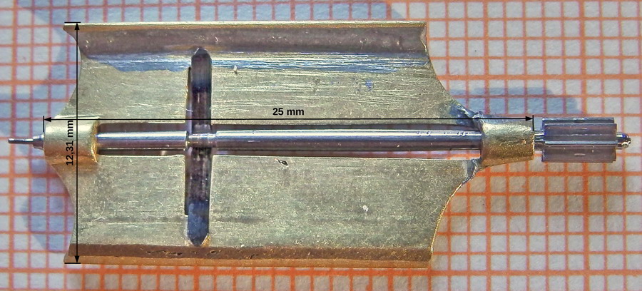

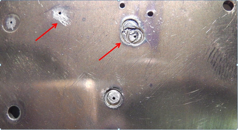

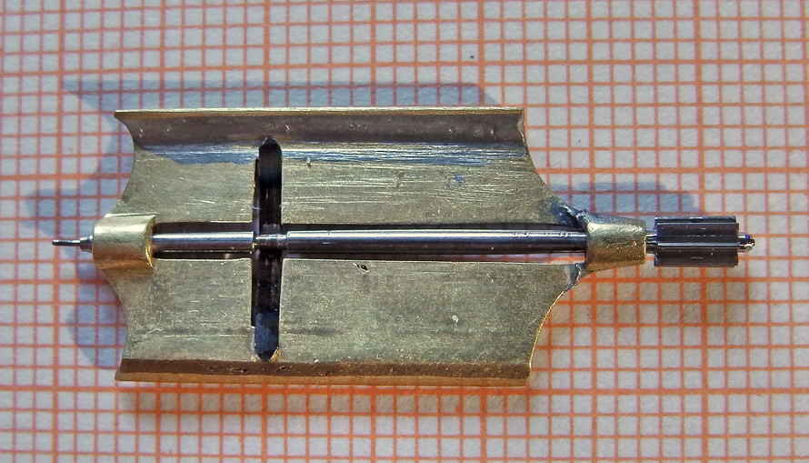

A questo punto con tutti i pezzi lucidati a specchio si trattava di rimontare il tutto. Piazzare nel modo giusto le singole ruote sulla platina anteriore è stato relativamente facile utilizzando la caterva di fotografie che avevo fatto prima di smontare e mentre smontavo il meccanismo (anche se poi in realtà la fotografia di qualche ulteriore particolare sarebbe stata oltremodo utile) comunque tutti i pezzi sono andati al loro posto.

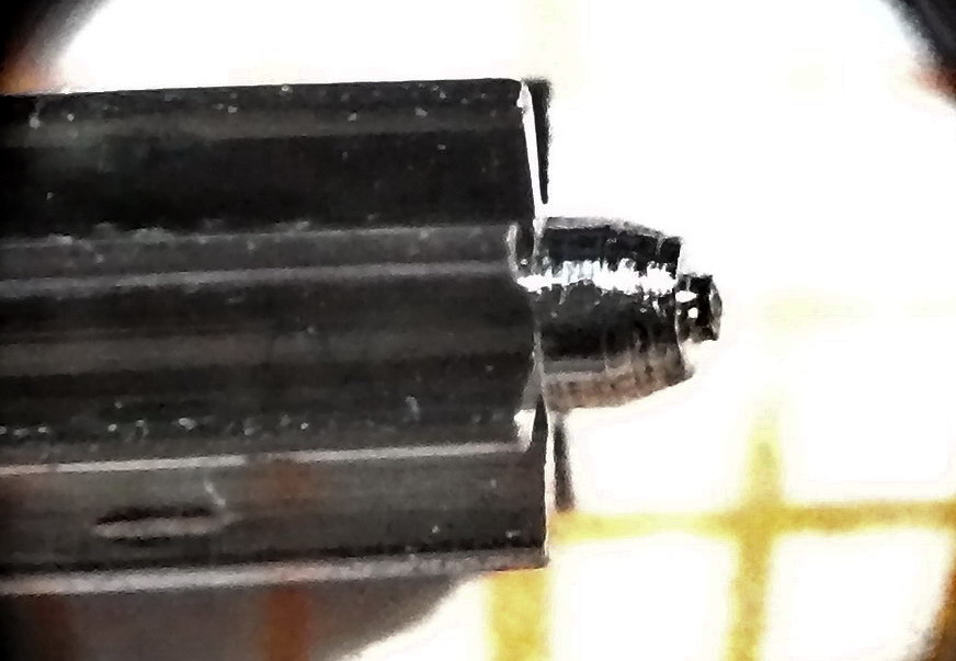

Le vere difficoltà si sono presentate quando si è trattato di montare la platina posteriore. La mia vista non è più quella di una volta e le lenti e monocoli non riescono a dare una visione stereoscopica per valutare la profondità. Inoltre la lucidatura a specchio riflettendo il tutto complicava notevolmente le cose. Non solo ma i fori dei ruotismi in molti casi erano stati riboccolati con solchi profondi attorno al foro di sede. Nel caso del foro della ruota di scappamento sulla platina posteriore, i solchi erano addirittura tre, ed io sudavo freddo col terrore di rompere il perno. Così come mi ha fatto tribolare l’inserimento della ventolina che aveva un po’ troppo gioco nel foro della platina posteriore e ciondolava un po’ troppo. Alla fine sono riuscito a chiudere e fissare le due platine e ho verificato se tutte le ruote e gli ingranaggi facevano il loro lavoro nel modo giusto.
Così mentre provo i ruotismi del suono mi crolla la ventolina. Provo a rimetterla al suo posto e mi rendo conto che il perno vicino all’ingranaggio non c’è più: rotto, sparito. :wallbash:
Così ora mi trovo con la ventolina inutilizzabile.
Sconforto!
Ed ora come faccio?
Intanto ho fotografato e misurato la ventolina zoppa ed ho iniziato a scandagliare il Web per vedere se trovavo una sua compagna con i perni a posto.
Ma siccome la sfiga ci vede benissimo ed io sono una capra, mentre prendevo le misure con il calibro a cursore ho dissaldato il passante inferiore che stava al suo posto più per scommessa che per il filino di saldatura.
Allego foto dei disastri.

Commento file: Pignone rotto quotato (le misure nonsono precise al micron perché prese con un capibo a cursore)
pignone rotto.jpg [ 140.97 KiB | Osservato 5264 volte ]
Commento file: ventolina quotata (adesso il passante vicino all'ingranaggio si è staccato)
ventolina.jpg [ 156.82 KiB | Osservato 5264 volte ]
