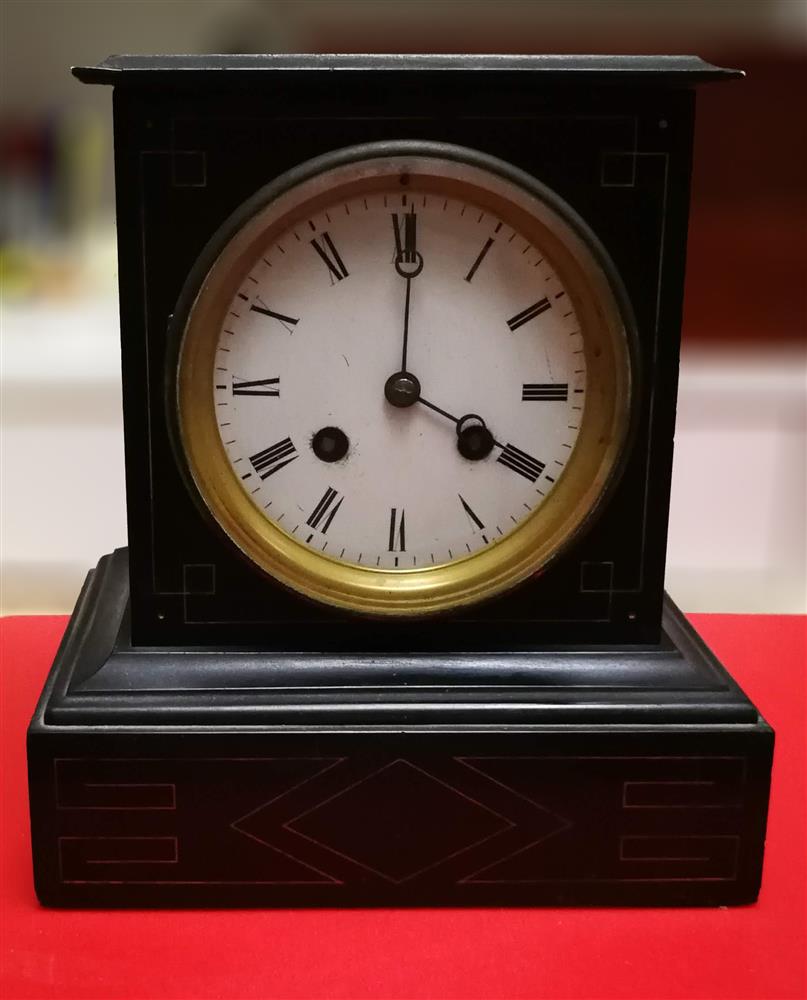

Il davanti con quadrante messo bene anche se molto sporco con qualche incrostatura e sfere leggermente arrugginite.
1.jpg [ 71.42 KiB | Osservato 3541 volte ]

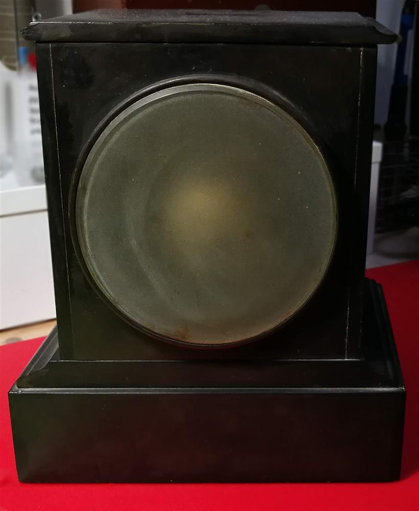

Il dietro con il vetro opaco da un lato, molto sporco ed ossidato come anche lo sportello davanti.
2.jpg [ 63.4 KiB | Osservato 3541 volte ]

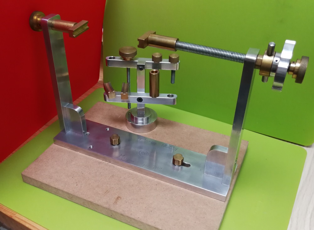

In onore del mio caro amico Mario Venoso, alias: Marven, ho ribattezzato il suo bellissimo portamovimenti, "il Marven". :wink:
Quindi ho estratto il movimento dalla cassa e l'ho posizionato sul Marven per cominciarlo a studiare e smontare...
4.jpg [ 61.43 KiB | Osservato 3541 volte ]

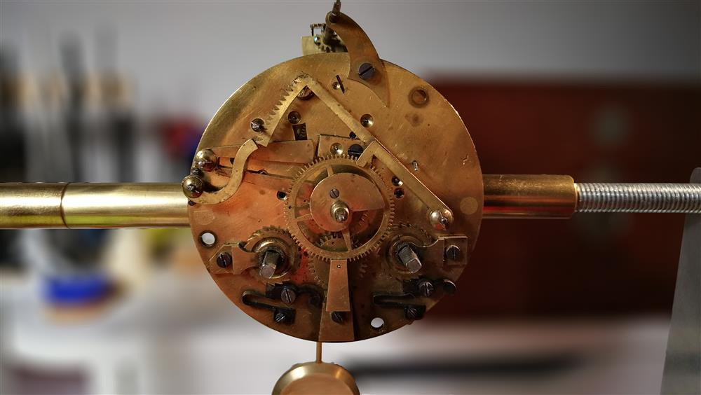

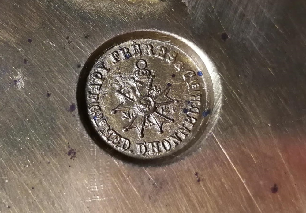

Qui un dettaglio del marchio di fabbrica, del quale non so nulla e chiedo a voi se sapete qualcosa 8-)
5.jpg [ 236.32 KiB | Osservato 3541 volte ]

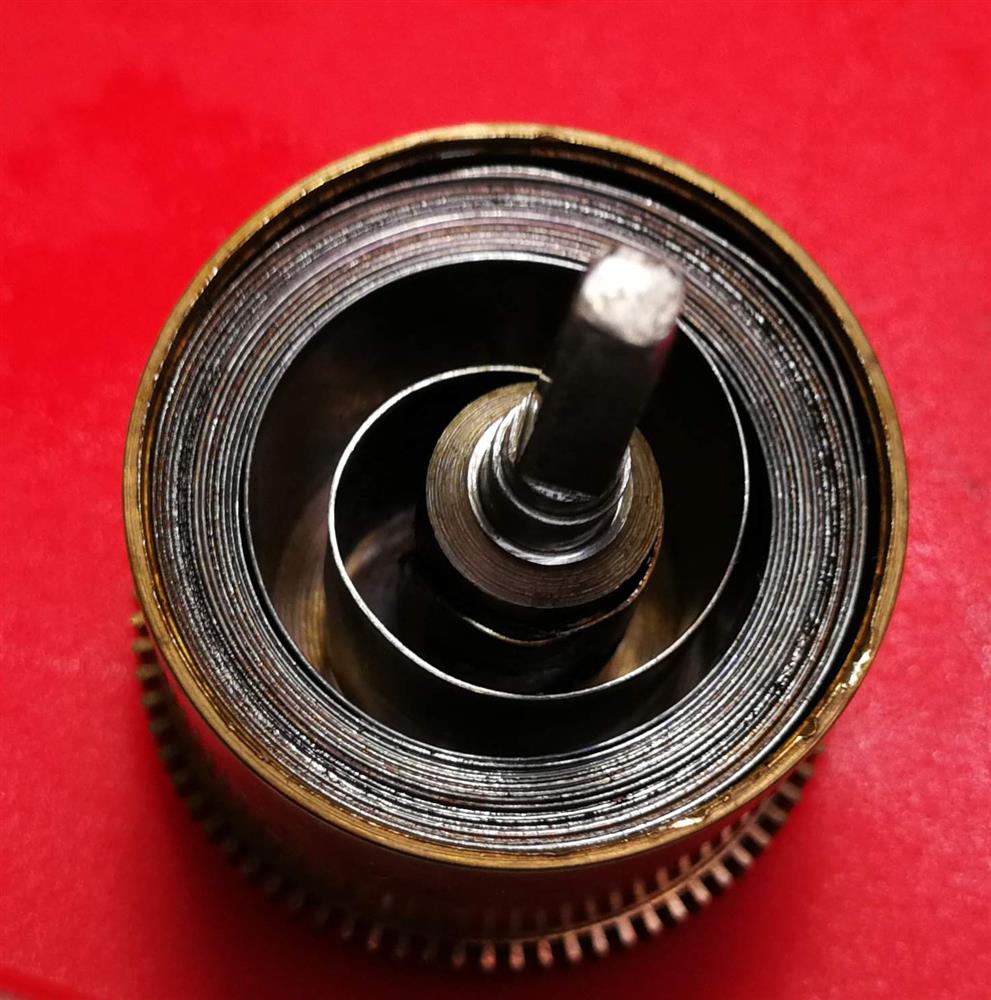

Aperto il bariletto, sono usciti i "mostri" del passato! :smile:
7.jpg [ 136.45 KiB | Osservato 3541 volte ]

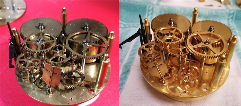

Dopo una lunga ed accurata pulizia ma soprattutto tanto olio di gomito 8-) si comincia a vedere la "luce"...
8.jpg [ 125.59 KiB | Osservato 3541 volte ]
Qui un po' di soddisfazione nel confrontare il prima ed il dopo...
9.jpg [ 88.6 KiB | Osservato 3541 volte ]

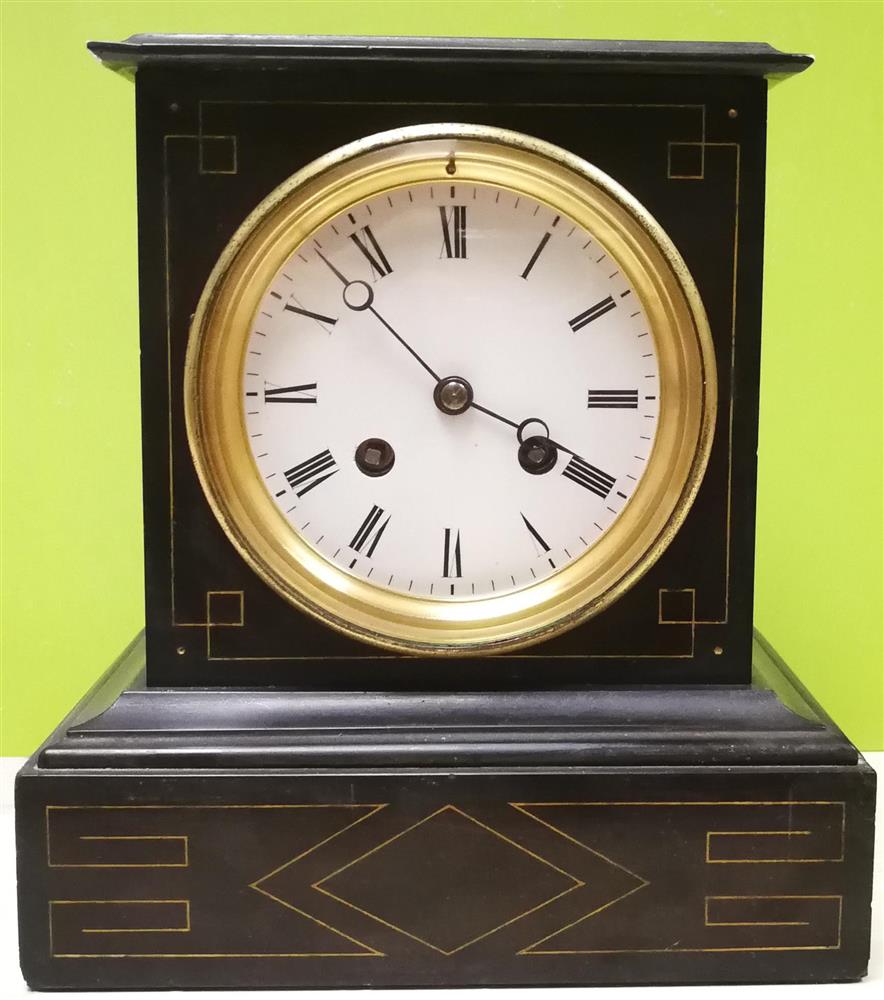

Ed in fine, l'orologio perfettamente rimontato e funzionante che in questi giorni sto controllando per farlo andare anche preciso. Al momento anticipa 2 secondi al giorno ma è ancora presto per dirlo :wink:
10.jpg [ 100.19 KiB | Osservato 3541 volte ]

Bellissimo orologio, ma sopretutto bellissimo lavoro..... complimenti.
Apprezzo anche il pensiero che hai avuto per Marven.... finchè ci si ricorda
di loro, stanno sempre con noi. ::-bravo2 ::-bravo2

Da una rapida ricerca sembra poter essere databile attorno al 1855
Edouard Louis Frédéric Japy 1749-1812
Re: Revisione pendola da tavolo...
MessaggioInviato: lunedì 10 settembre 2018, 9:11
Bel lavoro Daniele :2thumbs: ..……e molto bello l’orologio.
Il movimento è simile a quello della mia parigina acquistata due domeniche fa, a parte che sulla mia per la suoneria ha la ruota partiora……altra piccola differenza il mio è ancora in alto mare 8-)
viewtopic.php?f=91&t=50431#p553125
Stesso logo sulla platina, io son solo riuscito a trovare che il marchio è Japy Freres & Cie.
Grazie per le foto, ho visto come dovranno essere la doppia chiavetta ed il pendolo che sono mancanti sulla mia.
Ciao :D

Mi unisco alle congratulazioni per il bel lavoro, ma ho il sospetto che l'orologio sia da datarsi una cinquantina di anni dopo il 1855. Innanzitutto manca la molla di appoggio del martello, ma, soprattutto, il meccanismo a rastrello mi sembra che fu adottato tardi nelle parigine.

Il "marven" è questo:
IMG_20180511_171423.jpg [ 141.41 KiB | Osservato 3436 volte ]
Nel mio caso, ho progettato e stampato in 3D degli agganci per i perni laterali

Per la datazione non capisco come Glauco abbia trovato Edouard Louis Frédéric Japy 1749-1812
Mentre Paolo come date ha il 1901
In ogni caso se come ho letto può aiutare, la lente oltre alla vite in fondo ha anche una vite nel mezzo per bloccarla che non si vede nelle foto perchè sta dal lato opposto.

Japy è una stirpe di fabbricanti di orologi, con diverse società e ancora più marchi.
Qui potete trovare molte info:
https://www.artclock.nl/11-japy-freres
In effetti la società Japy Freres & Cie. / Goe Med. D'Honneur è stata fondata nel 1901 ed aveva diversi marchi o logo di fabbrica
Io avevo ipotizzato una data solo su base tecnica, ma direi che ora è confermato: inizio secolo XX
