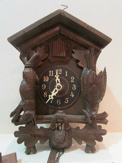

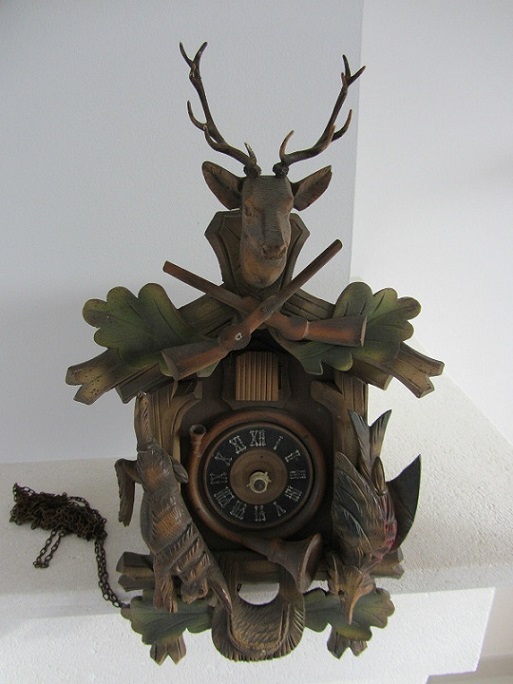

Ciao a tutti, ho preso questo cucù a 10 euro mancante di lancette e numeri del quadrante, volevo sapere montando un Regula 25, i pesi quanto devono essere,?? e pendolo,??? entrambi mancanti.????
Pensavo anche di riportarlo tutto a color legno. Che dite.????
Allego foto. Saluti Sergio.
Foto come è arrivato. La seconda, come vorrei farlo (color legno)
UN VOSTRO GIUDIZIO

ciao guarda che la cassa cosi dipinta è originale non è stata rovinata da chi lo ha tenuto prima
io personalmente la pulirei bene lasciandola cosi
per i pesi guardo poi ti dico
paolo :2thumbs:

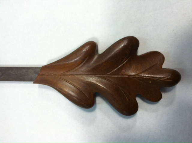

i pesi
pesano gr 275
il pendolo è una foglia di quercia ed è facile da fare più tardi ti mando foto

ecco le foto
il peso è di 20 gr per copiarlo puoi prendere spunto dalla tua cimasa la foglia è uguale
ciao paolo
