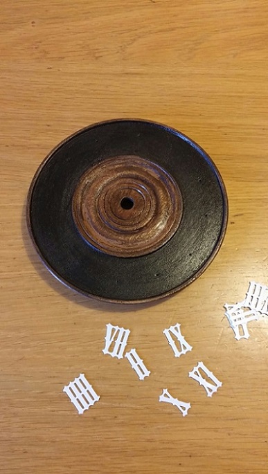

Ciao a tutti, Sarà una domanda spupida, ma il sistema migliore per incollare i numeri su un quadrante del cucù.????
Con che tipo di colla per non fare un porcaio.?? Vinavil ? a caldo ? cianolit ?
Magari c'è un sistema che non conosco. FOTO
Grazie a tutti, Sergio.

Ciao, le cifre sono in plastica ?
Una vinilica standard ha dei problemi di tenuta sulle cifre (sono lisce e non assorbenti) e rischi di sporcare il quadrante.
La colla a caldo non la userei, se ne metti poca non attacca, se esageri fai fatica a togliere le sbordature.
I cianoacrilati sono efficaci, ma non puoi riposizionare le cifre, se vuoi usarle conviene mettere dei chiodi a spillo come guida per il posizionamento, per non macchiare il quadrante è meglio utilizzare un prodotto gel in modo da controllarne meglio le quantità ed evitare che coli.
Io userei una un prodotto gel tipo la 100% repair della pattex, metti gli spillini come con il cianoacrilato, ne applichi uno strato sottile e posizioni le cifre, per 5 minuti sono ancora riposizionabili.
saluti
Giovanni

Ciao, si sono in plastica. I numeri vecchi erano tutti con il chiodino (ma rotti). Praticamente devo riforarli con degli spilli magari scaldati.??? Non si romperanno.??? Tipo quelli sottili come I ???? :frown: :frown:

io ne ho incollati, con vinavil allungato con un po' d acqua il cucù
è 5 anni che è in casa nessun problema
paolo

Se vuoi fare proprio un lavoro simile ai quadranti originali dovresti inchiodarli. Io farei con una punta da 1 mm. il buco sul numero o poi lo bloccherei con un chiodino. Se la punta da 1 mm. risulta grande, prendi un ago grosso, martella un po la punta per renderla leggermente piatta ed usa l'ago come punta vedrai che funziona.
Un abbraccio
Gaetano

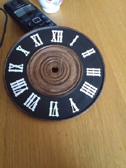

Eccoci, numeri incollati con Vinavil diluito con acqua, più semplice del previsto.
Dopo la colla messo un peso sui numeri e .....vedi foto ............
plo.jpg [ 75.5 KiB | Osservato 2061 volte ]
