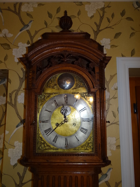

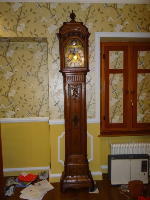

Buongiorno a tutti, sono nuovo del forum, quindi perdonate inesattezze ed errori....

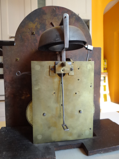

Di recente ho acquistato ad un'asta il pendolo rappresentato nelle foto che seguono: sono tutt'altro che un esperto, ma subisco il fascino di questi oggetti.

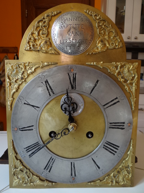

Sulla piastra anteriore-superiore è inciso il nome "Joannes Baptiste Van Lerberghe (o Lerberche)" e la data del 1776.
Da una ricerca su internet ho trovato la presenza di entrambe le famiglie Lerberghe/Lerberche a fine '700 nel Belgio del nord, al confine con l'Olanda, senza menzione alcuna ad attività di orologiai.
La cassa in legno di rovere scolpito potrebbe confermare la zona geografica, così come le modalità ed i chiodini di assemblaggio, a "T" forgiati a mano, già visti in mobili di fine '700 inizio '800; inoltre il legno è piuttosto vecchio e sono stati sostituiti il fondo e le cerniere.
Per quanto concerne il movimento.... beh mi piacerebbe davvero conoscere il pare di chi ha esperienza in materia!
Posso solo dire che dopo averlo posato "in bolla" in modo alquanto grezzo, anche perchè non sono ancora convinto della collocazione definitiva, è da una settimana che funziona senza perdere un minuto, battendo le ore e le mezz'ore.
Solo, dopo essersi fermato perchè il pendolino ha toccato un peso, nel riposizionare l'ora corretta spostando la lancetta dei minuti, ora suona con circa 4 minuti di ritardo e non sono riuscito a sistemarlo.
Spero di aver stuzzicato curiosità ed interessamento.

ciao il mobile sembrerebbe proprio di origine olandese lo si nota dal movimento arrotondato sul fondo della stessa
vorrei chiederti riguardo il movimento se i dadi che sostengono il quadrante sono nuovi

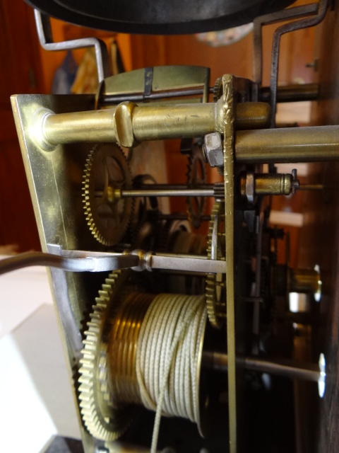

Hai girato le sfere in senso antiorario? Hai trovato resistenze nel girarle?

Il quadrante sembra sia stato smontato e rifissato abbastanza di recente con dei rivetti in ottone ribattuti, infatti il metallo non presenta particolari segni di ossidazione.
Ho provato a girare le sfere in senso antiorario e trovo resistenza, quella delle ore non si muove e quella di minuti non va oltre mezzo centimetro.

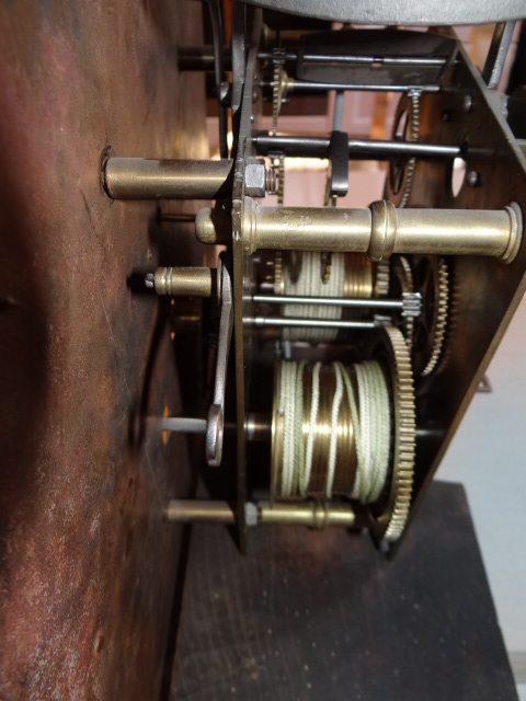

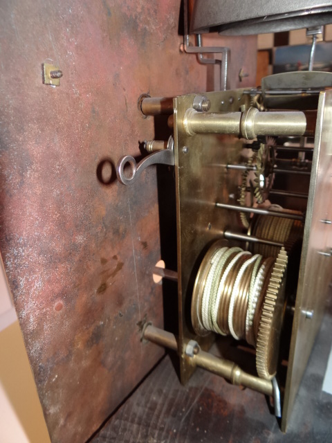

Ieri sera ho guardato attentamente il meccanismo, tanto che mia moglie iniziava ad essere gelosa, ed ho notato che la sfera dei minuti fa girare un ingranaggio con due punte fissate diametralmente opposte tra loro, che impediscono il movimento antiorario incrociando una levetta, la stessa che che incontrano in prossimità dell'ora/mezz'ora e superata dà il via alla suoneria.
Detta levetta fuoriesce con la testa ad anello sul retro e se azionata manualmente fa suonare fuori orario ovvero esclude il suono se tenuta premuta.
Sapete a cosa serve di preciso?

nel complesso mi piace molto
però quando penso ad un oggetto del fine 700 inizi 800 e vedo bulloni dadi troppo nuovi cominciano a rizzarsi i peli nella schiena un pò come i gatti
download.jpg [ 8.86 KiB | Osservato 3146 volte ]
penso che le sfere siano più recenti o riverniciate
ma questo sicuramente è oggetto di restauro credo
pure il quadrante mi lascia qualche perplessità
le mie sono solo osservazzioni lascio la parola agli esperti

Forse mi sono spiegato male: MAI girare le sfere in senso antiorario. Dicevo che, forse, poteva essere questo il motivo del ritardo della suoneria. La sfera dei minuti è piegata, quindi certamente è stata forzata in senso antiorario.

la leva di cui parli serve per mettere in sincronia le ore con suoneria
per non spostare le lancette maualmente :2thumbs:

ecco perché chiedevo dei dadi se erano nuovi per la stessa ragione ma secondo mè il quadrante è il suo
ma il movimento?????

No no, non ho forzato, la sfera era già ballerina prima, quando funzionava.
Quindi il tempo non può tornare indietro...
Credo abbia ricevuto un intervento di restauro più finalizzato alla funzionalità che all'originalità con sostituzioni becere.
