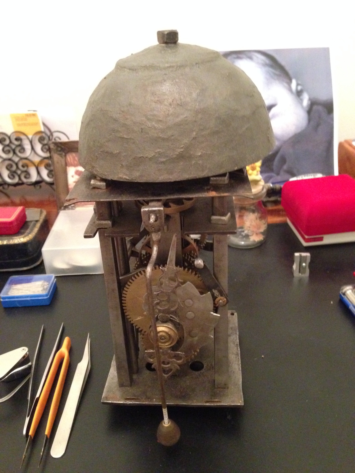

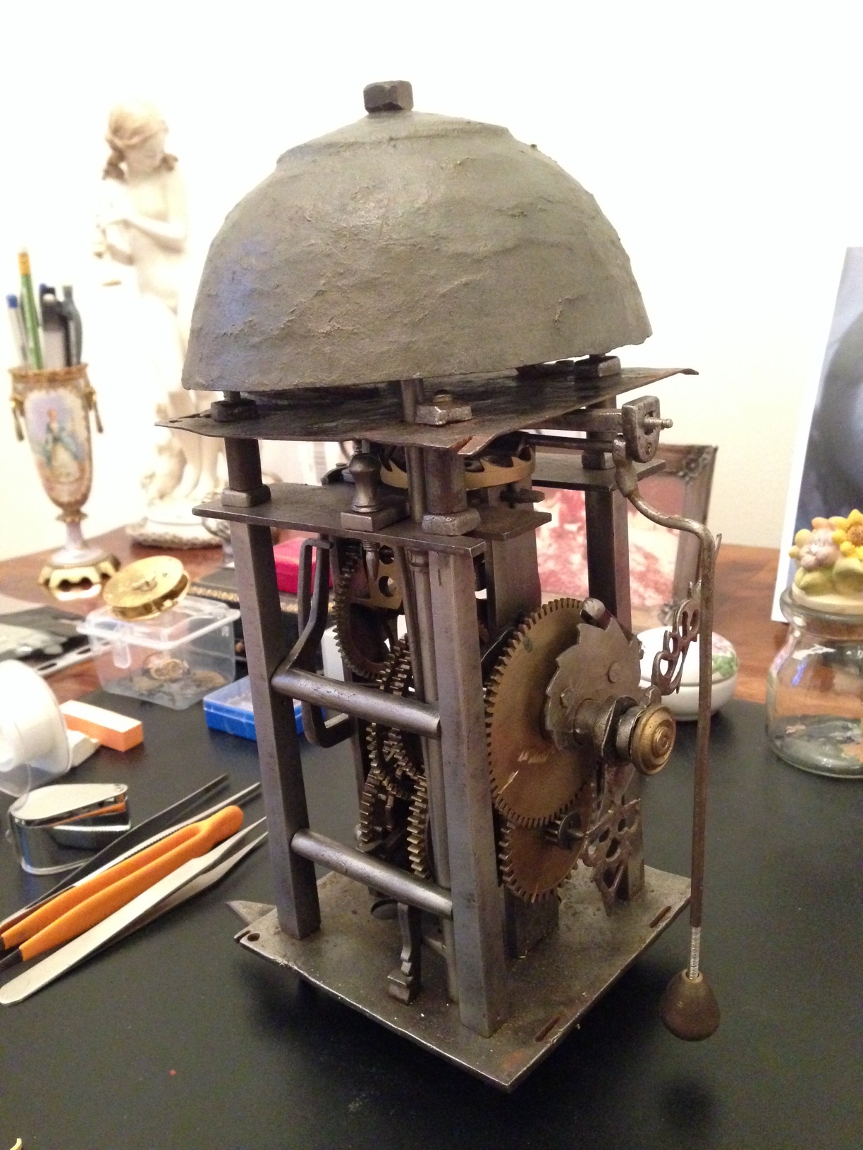

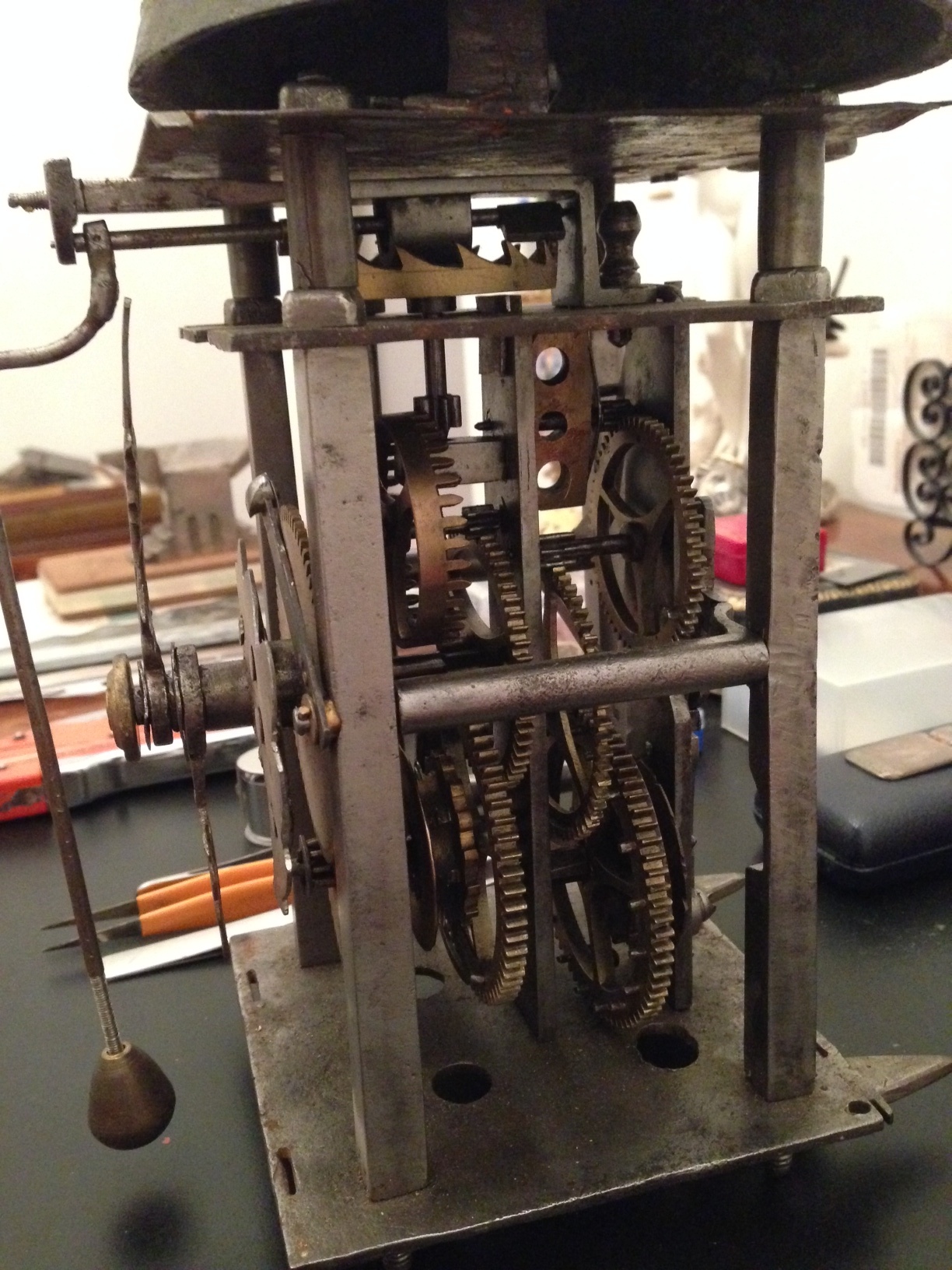

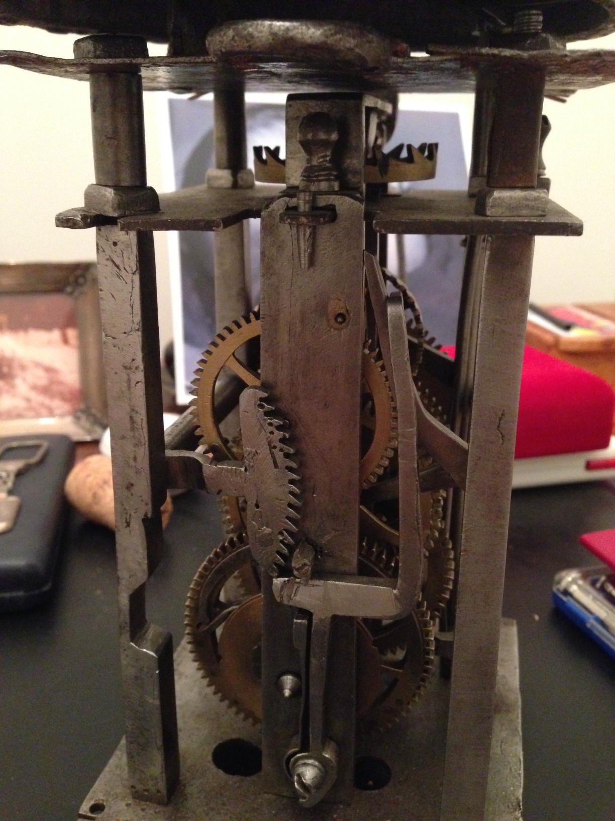

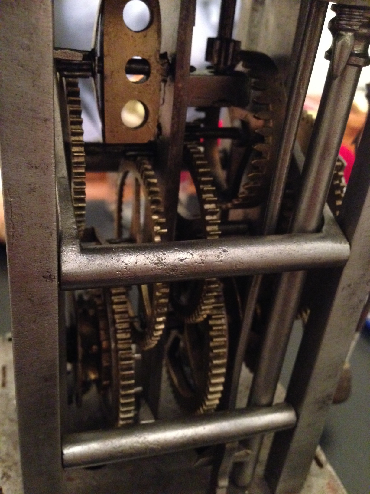

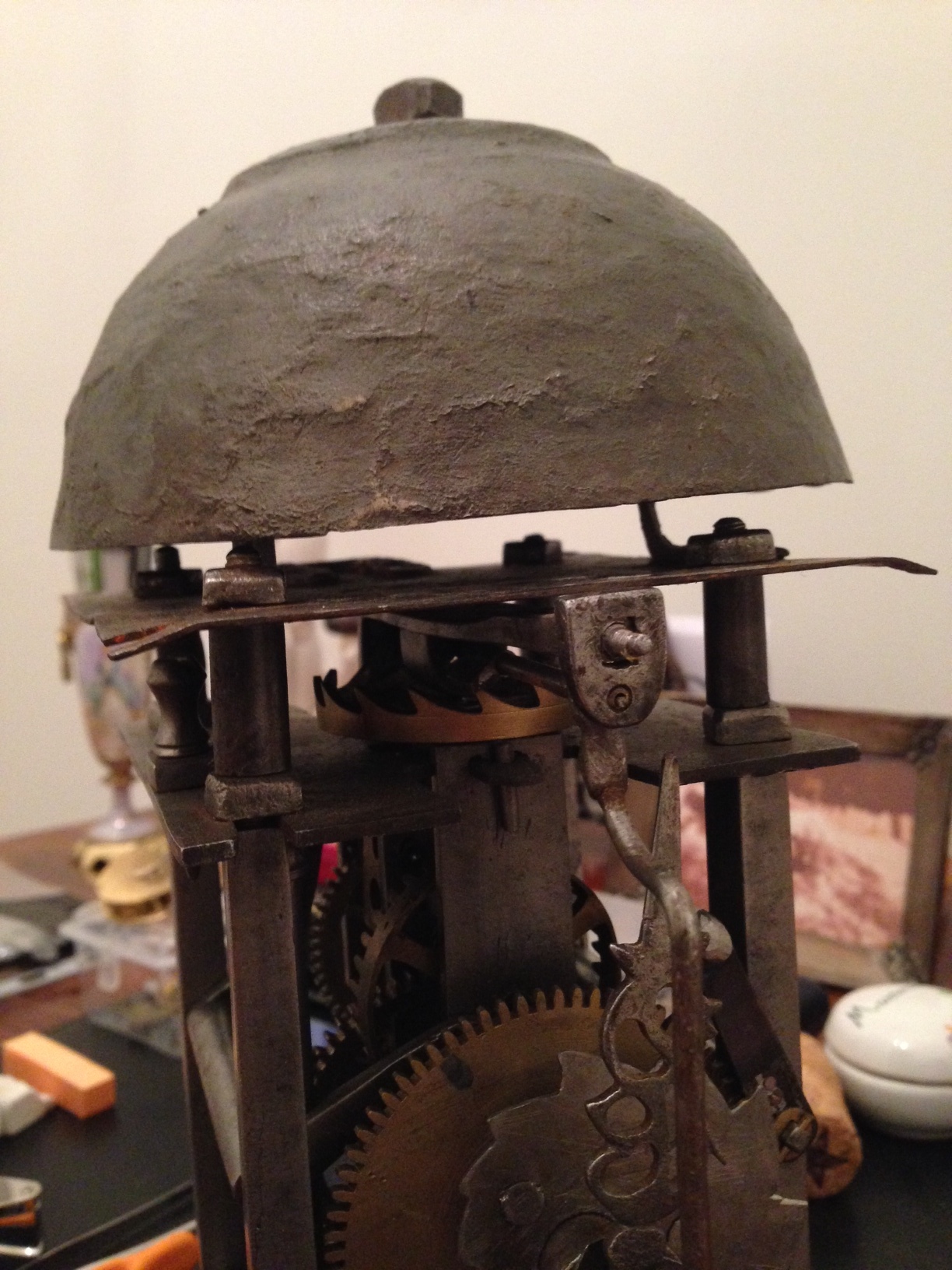

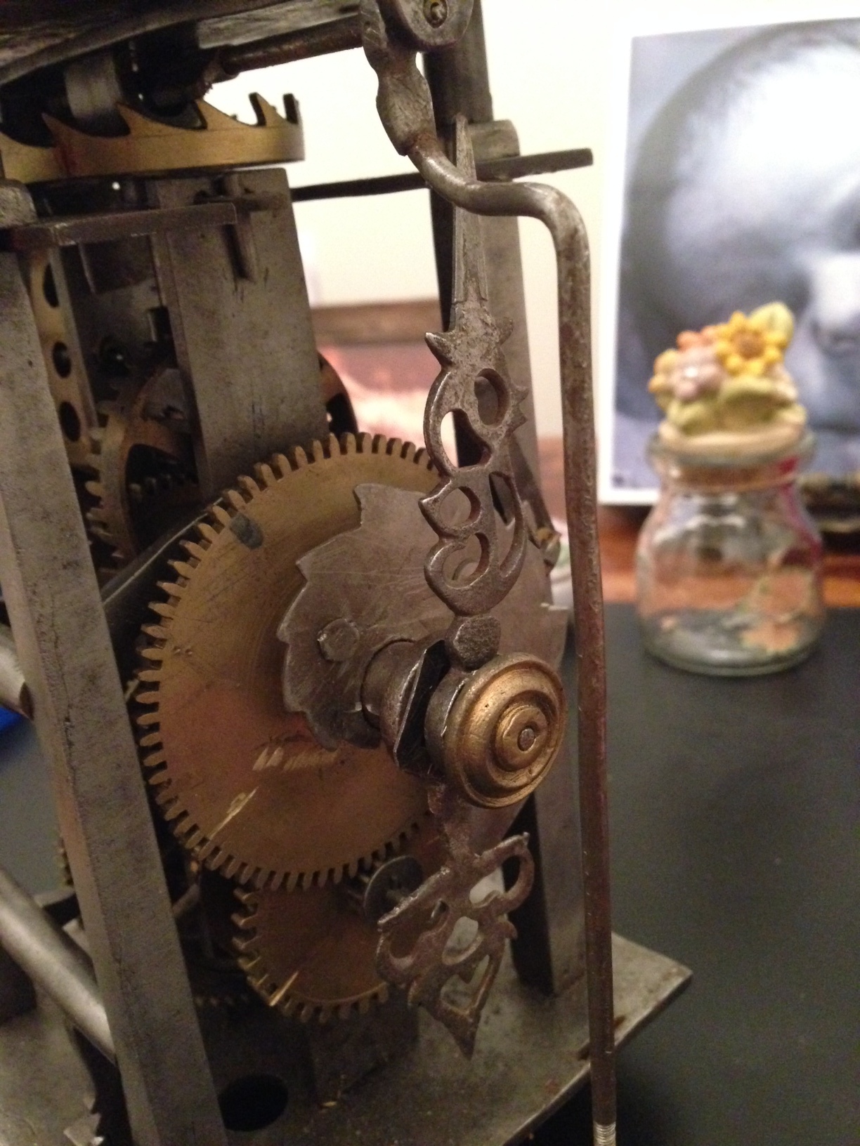

buongiorno a tutti, sono incappato ieri in questo pendolino da muro del quale non so niente...mi dareste qualche informazione relativa alla datazione e al genere? Lo scappamento è a verga, mancano i pesi e le corde, sembra funzionare anche se la suoneria batte un colpo i meno rispetto l'ora (credo si possa rimettere in sesto)........
grazie in anticipo...

penso che le due sfere abbiano un incastro quadrato fisso quindi non possono essere ruotate . il problema dovrebbe essere nella leva che scende sulla chiocciola , basta piegarla un po' .
bello comunque il movimento forse fine 700

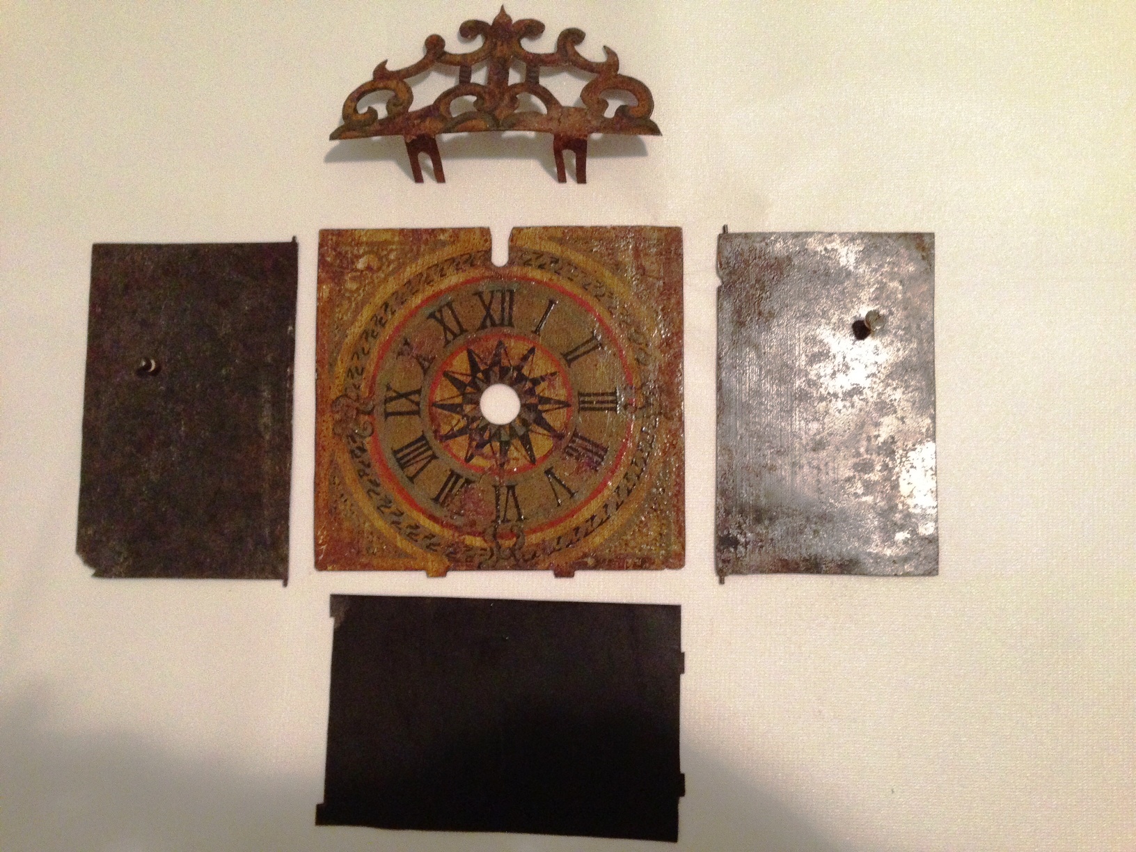

grazie per le prime risposte, sto ripulendo anche l quadrante e la cimosa che sono di ferro dipinto, come in ferro sono le portelle laterali....un io collega d ufficio mi dice che potrebbe essere un pesarino, ma non ne è sicuro...
in ogni caso ormai l'ho comprato...altri 50€ investiti in questo affascinante mondo...speriamo di trovare le corde in canapa e capire quanto devono essere pesanti i pesi per farlo funzionare...

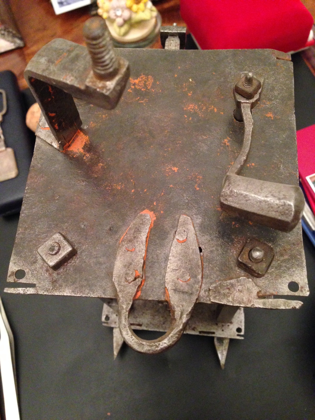

innanzitutto vorrei ringraziare tutti per l aiuto nell'inquadrare il movimento, vi posto anche la foto del quadrante, la cimosa, le portelle laterali e il retro, che avevo rimosso per pulire un po...
Mi sembra di aver capito quindi che sia una via di mezzo tra gli orologi della foresta nera e gli orologi a lanterna, con durata di carica di 12 ore, che proviene dalla Carnia ed è interessante nel panorama dell'orologeria..ed inoltre di aver avuto un pò fortuna ( temevo per un incauto acquisto d'impulso...)
Vi chiedo, se qualcuno ha ancora un pò di pazienza, di indicarmi quanto pesanti (+ o -) dovrebbero essere i pesi e la lunghezza della catena(?), se ci va....inoltre a vista quali pezzi sarebbero macroscopicamente maneggiati? :help:
La mia intenzione per il momento è di completarlo e farlo ticchettare ( non vedo l'ora) :!: ma mi piacerebbe studiare la possibilità di riportarlo interamente all'origine..
