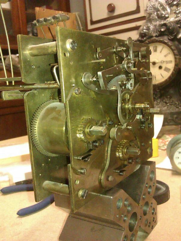

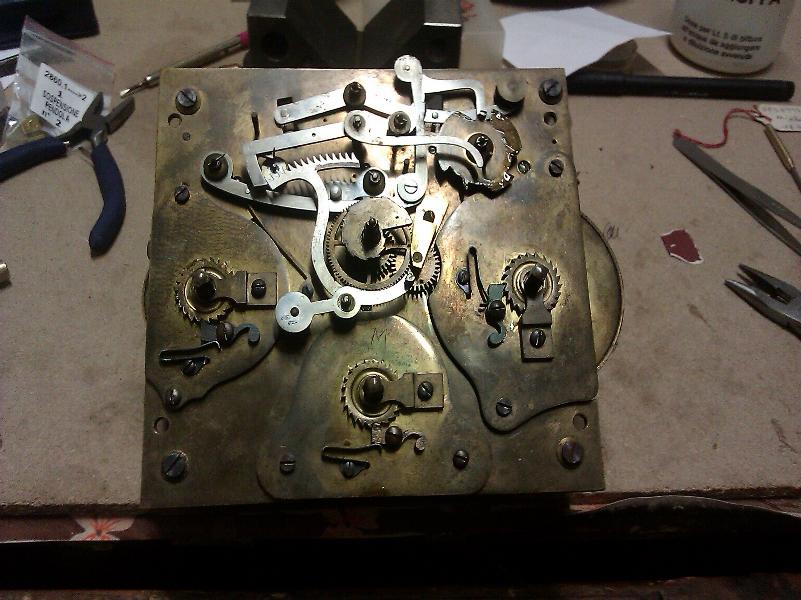

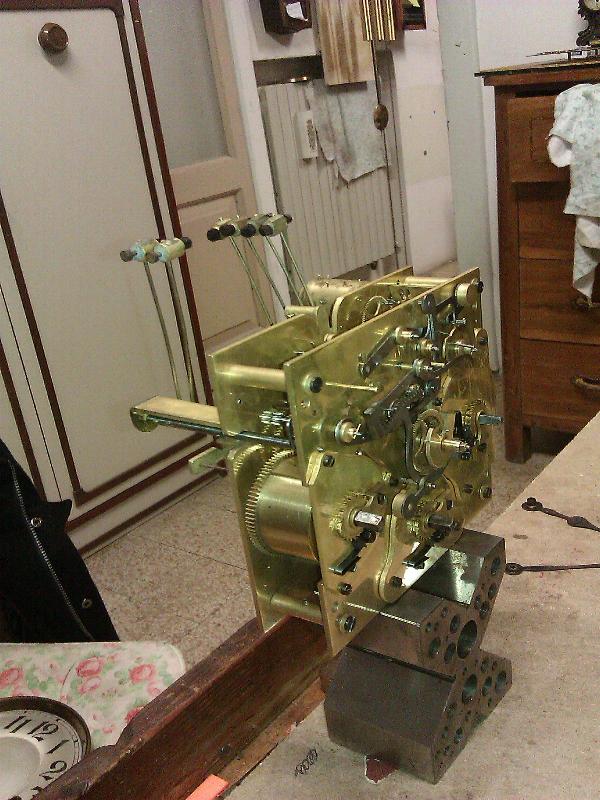

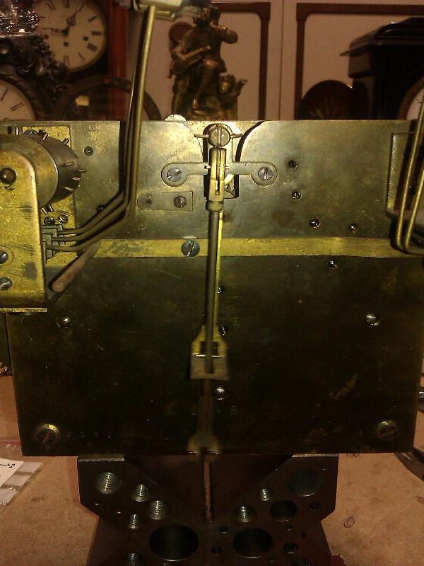

Ciao a tutti rieccomi qua ho gia il movimento in laboratorio e questa domenica ho pensato bene di portarlo a casa e dargli una sistemata, ho cambiato la sospensione, ho fatto la regolazione della messa in fase della suoneria dei quarti e gli ho fatto una gran revisione.

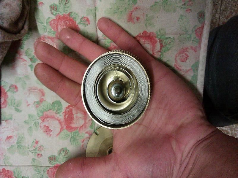

A parte questo mi sa che questo orologio sia stato fatto completamente a mano ha delle lavorazioni non perfette sulla patina posteriore che é imposibile che sia fatto da una macchina, mi sono informato bene e questo movimento è stato fatto intorno al 1920. Cosa non da poco anche la esclusione della suoneria dei quarti tramite un asta alloggiata ne retro del meccanismo.
Oggi posterò le foto del movimento prima e dopo ed il relativo mobile.
Ciao un saluto Paolo :)

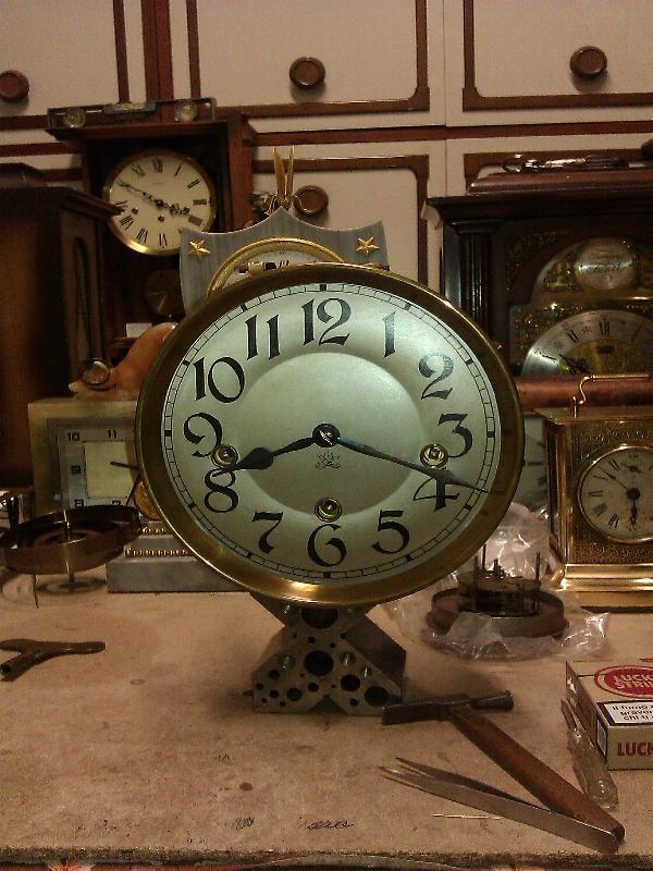

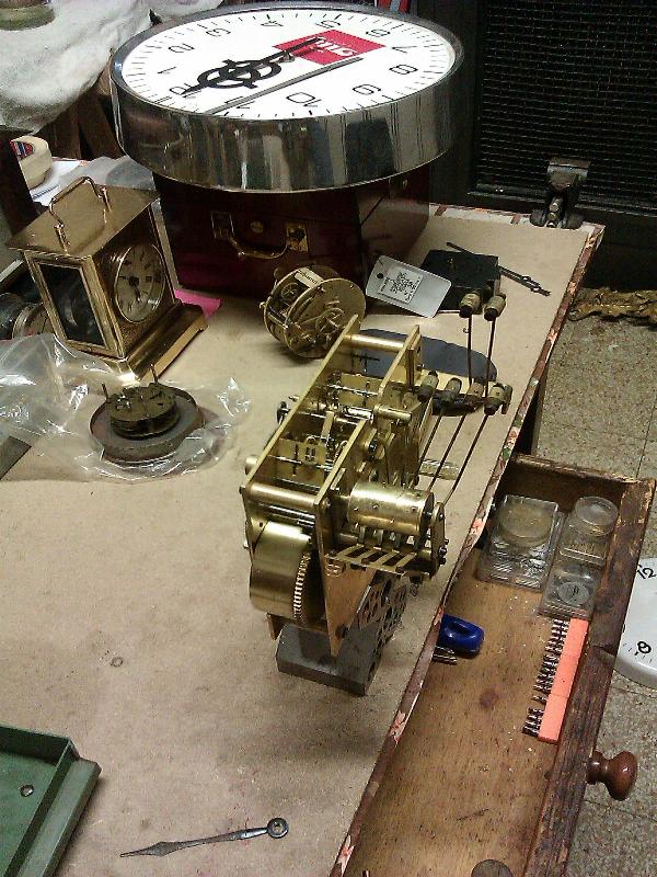

hahaha la suspance è il suo bello :) io è un mesetto che aspetto il mobile stamattina il tipo doveva venire ma non è venuto...oggi pome lo chiamerò poi vedrò se me lo porta. a parte questo ecco le attese foto del movimento e relativo quadrante :)
Prima
Il tamburo dei 4/4 enorme
E finalmente il dopo revisione ;)
Scusate se sono stato un po lungo 8-) e se qualcuno portà darmi particolari informazioni su questo tipo di movimento sarò felice grazie a tutti dell attenzione.
ciao Paolo. ah la prossima foto sarà del movimento nella cassa spereri :)

Hahaha la quella della suspence me la sono cercata Attila e Macgyver :) :) a parte questo si lo spssore delle patine è di 5mm bello robusto ciao a tutti :)
