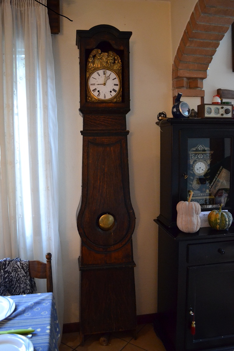

ciao a tutti volevo farvi vedere una cassa che ho trovato per una comtoise, il mobile non è dei più pregiati e ha bisogno di qualche sistemata.
In questo periodo ho poco tempo per metterci mano ma mi piacerebbe approfondire il tipo di decoro che non avevo mai visto prima d'ora di questa cassa.

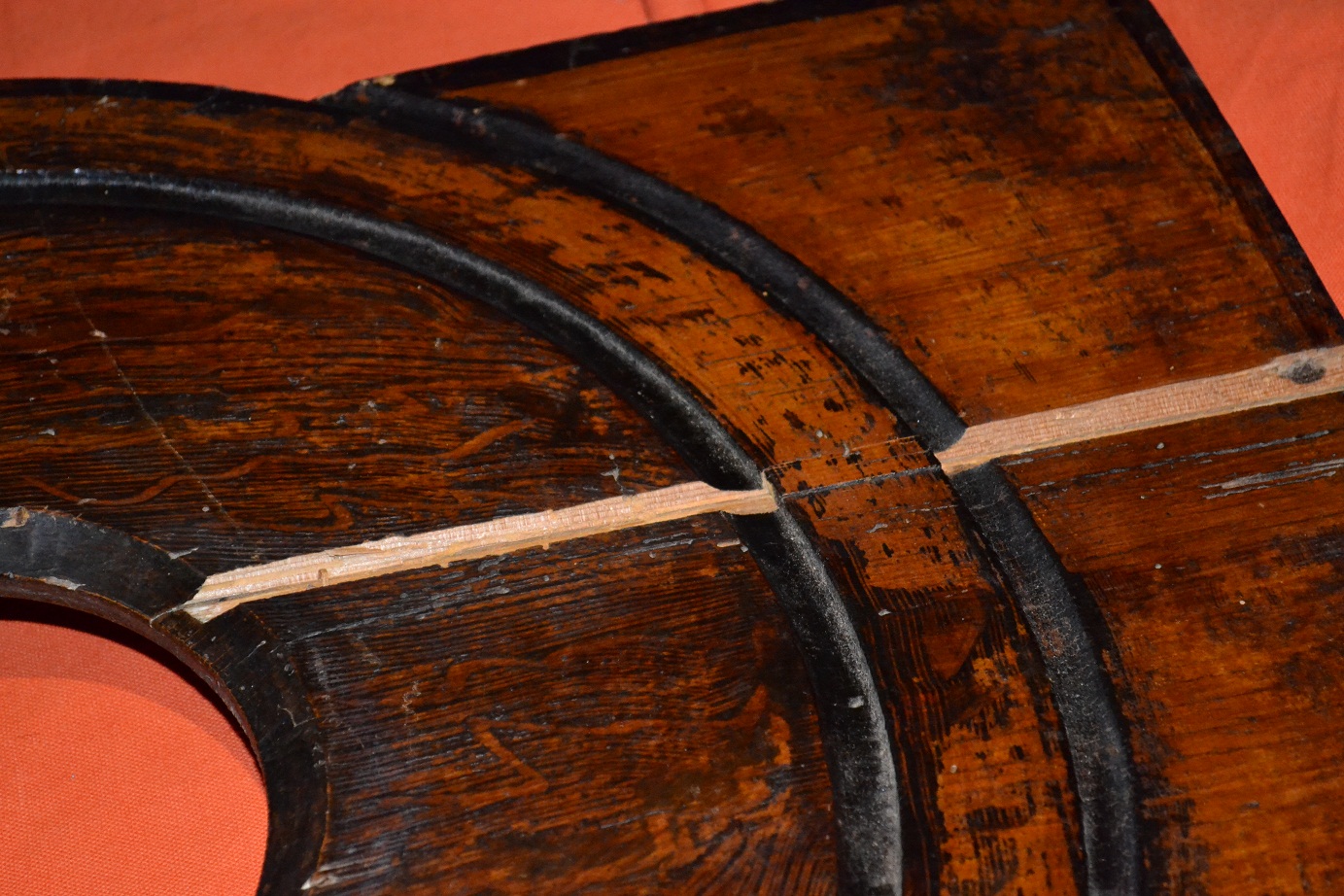

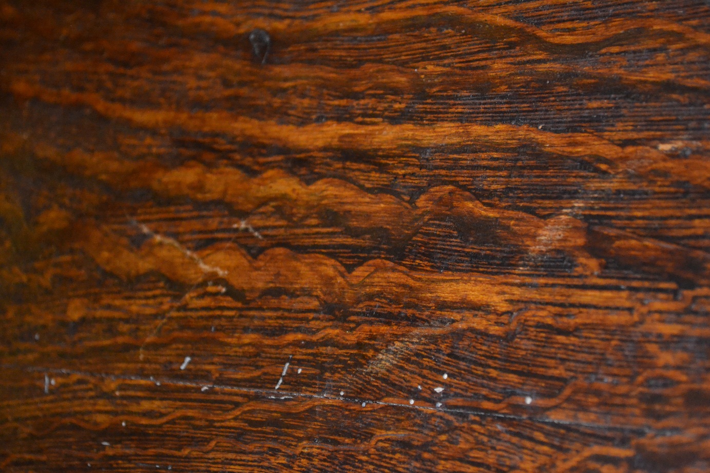

sopra al legno c'è una texture simil legno abbastanza grossolana eseguita con un colorante scuro:

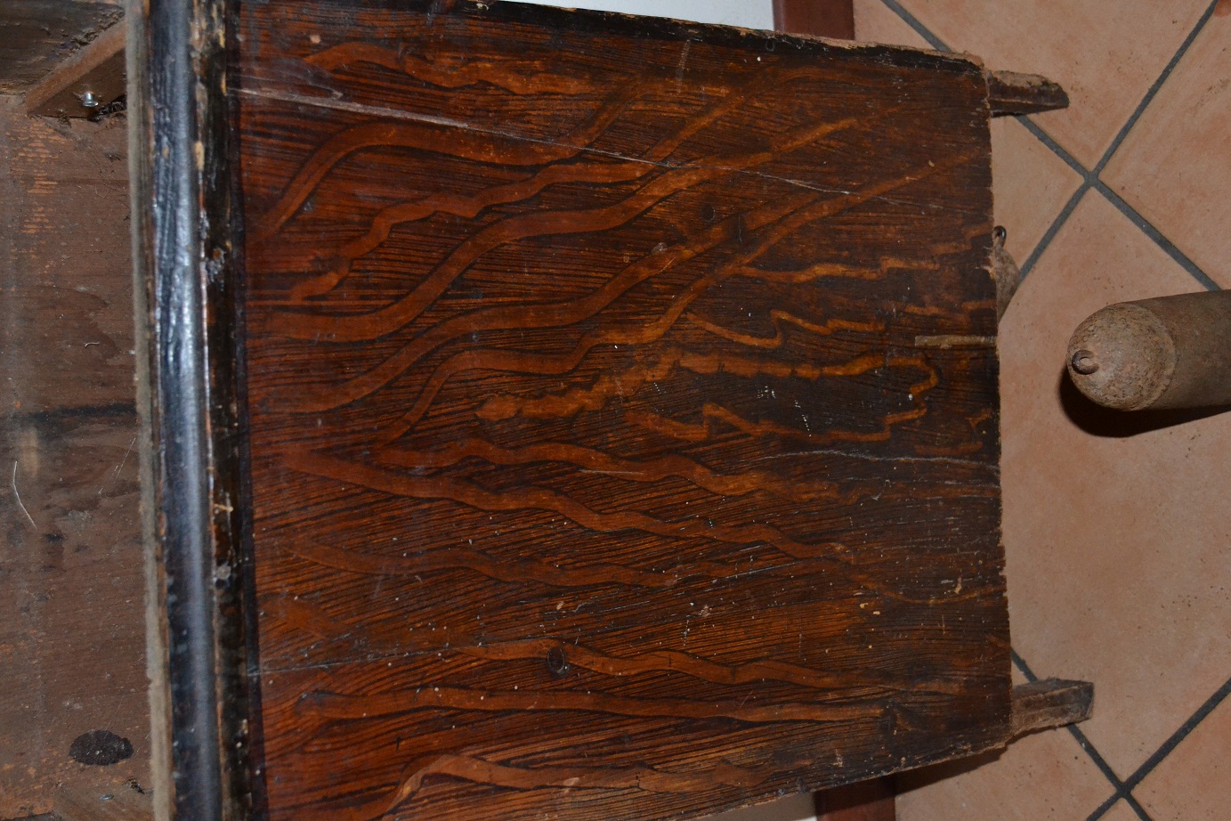

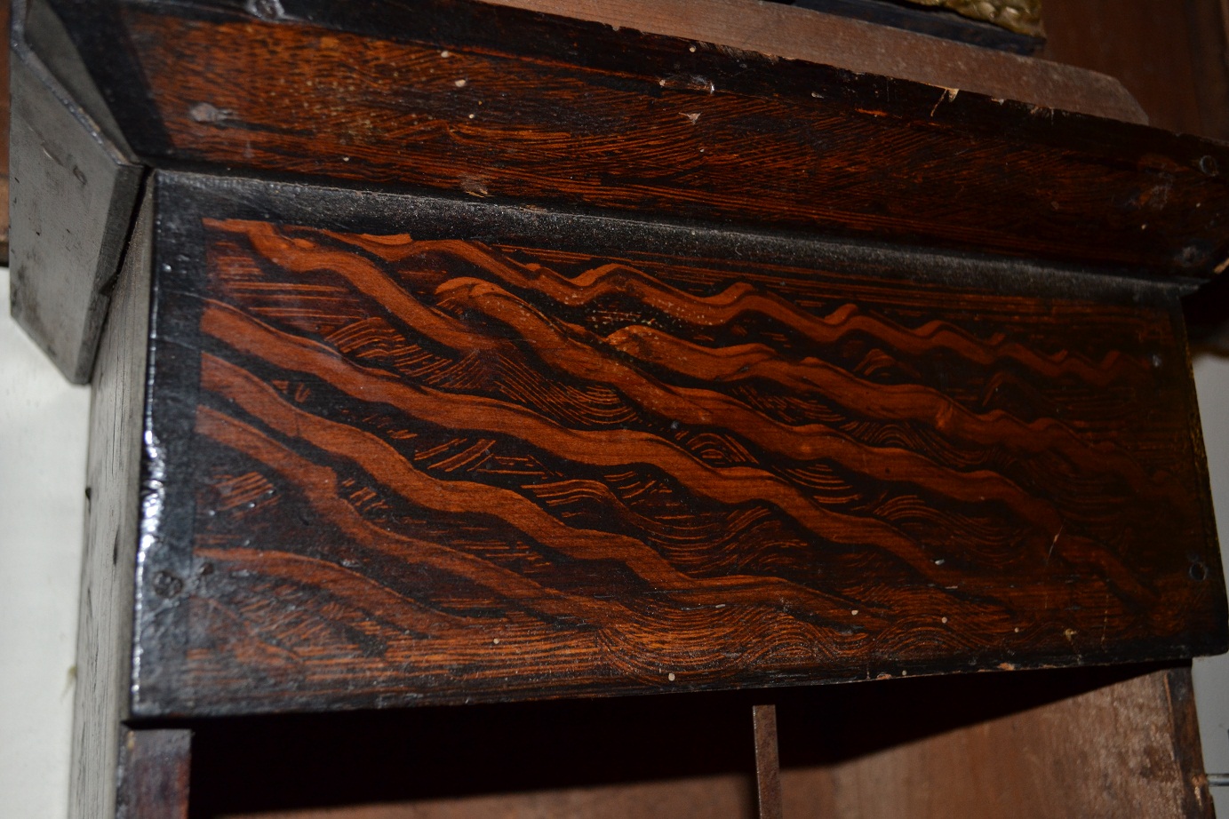

E' una tecnica che consisteva nel dare al mobile un fondo di vernice piú chiaro, farlo asciugare, successivamente dare una mano di vernice piú scura e tirare via con un pennello (mi sembra intinti in aceto) la vernice seguendo poi l'estro personale e creando una sorta di venatura lignea molto accentuata. Di solito, dalle mie parti, si usava per "nobilitare" manufatti in legno (di solito portoncini o infissi) privo di venature "importanti".
Mi sembra di ricordare che tale tecnica si chiamasse "smacchiatura".
