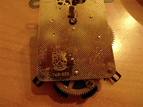

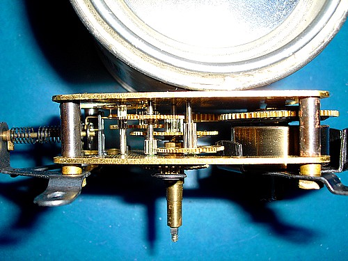

Se posti delle foto del meccanismo, ripreso di lato da ambedue le parti, magari si riesce ad aiutarti meglio ed essere più precisi nelle indicazioni che ti si daranno. Comunque, come già ti e' stato detto, preliminarmente a qualunque operazione e' assolutamente indispensabile scaricare la molla (se già non e' scarica, naturalmente). Non sottovalutare l'operazione, che può sembrare banale ma non lo e'. Ciao e buon lavoro. :D

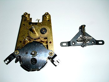

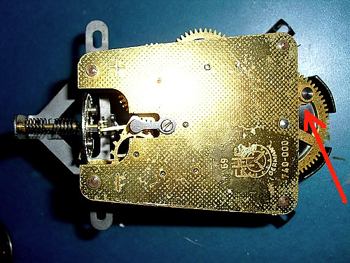

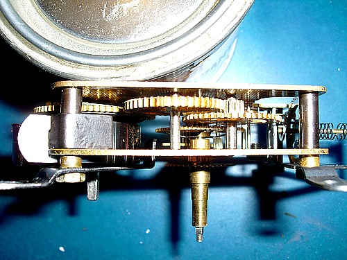

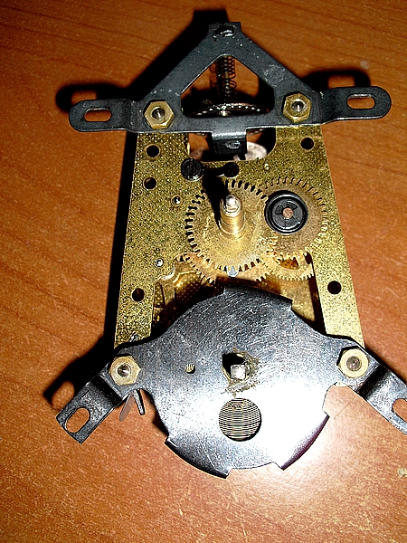

Allora ecco delle foto del meccanismo preso da varie angolazioni:
Un'altra informazione:
io non ho la chiave di carica dell' orologio e non so neanche di che misura si tratti. Che ne dite di acquistare questi due oggetti in modo da non avere problemi?

il cricco per scaricare la molla dovrebbe trovarsi dove ti ho indicato con la freccia rossa.
Fai attenzione!
buon lavoro.
ore esatte
Attilio2

:grin:
Qua si vede bene il suo perno di fissaggio.
Attilio2

inizia a smontare il movimento e noi ti consigliamo come procedere.
Ho tolto il gruppo bilanciere.
Ora?

bene, ora togli la ranella a scatto che ferma la ruota cambio, basta usare una pinza a becchi piatti (occhio che se non stai attento scappa via come un missile)
dopodichè togli ruota ore, i due dadini della platina nera (molla) ed estrai il tutto.
togli gli altri due dadini, togli la platina e inizi a smontare i vari ruotismi.
piccolo consiglio, studiati bene il movimento prima di togliere le ruote. in questo modo comprendi il funzionamento e ti ricordi il posto delle ruote
Ho tolto la ranella ed il resto
però ora sorge un problema. Se tolgo i due dadini per estrarre il gruppo molla mi sembra che la molla si srotoli, e poi che faccio? :help:

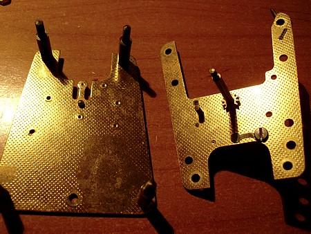

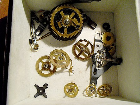

Grazie Mac. Ho smontato tutto (o quasi)
Tutte le ruote erano rimaste "incollate" alle platine quindi c'è molto sporco da eliminare. Come procedo ora?
