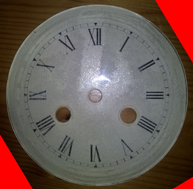

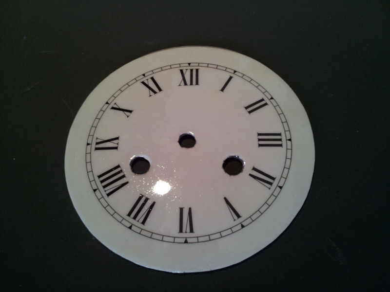

Ciao a tutti,
Ho quasi finito di revisionare una pendola e vorrei mettere il quadrante nuovo. Quello esistente (vedi foto) era in cartone incollato dietro al vetro di plexiglass leggermente bombato. Chi ha fatto il lavoro probabilmente ha usato una colla non idonea che ha corroso il plexiglass da dietro. Sapreste indicarmi dove potrei trovarne uno nuovo o usato, possibilmente di quelli tipo porcellanato. Grazie
Ecco la foto di quello originale e le misure:
Ultima modifica di Sergio1952 il lunedì 10 settembre 2012, 11:17, modificato 1 volta in totale.
MessaggioInviato: giovedì 6 settembre 2012, 17:54
Messaggi: 797
Provincia: Marostica (VI)

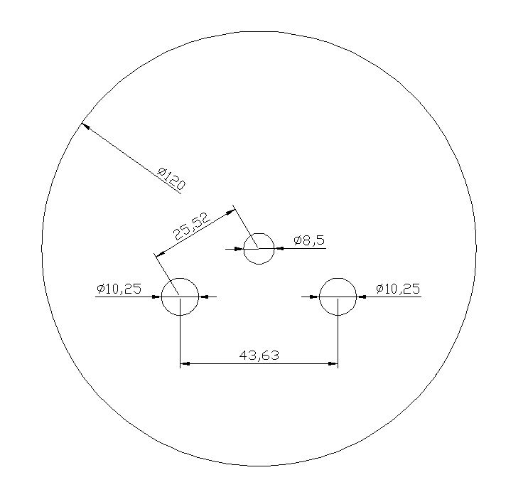

Ho deciso di farmelo da solo, usando come base il vecchio quadrante ... l'ho disegnato al pc, stampato con la laser, ritagliato, bagnato ed incollato col vinavil sul plexiglass (che ho prima grattato per renderlo ruvido). Ora sto dando le mani di vernice per decoupage, una decina ... mi sembra stia venendo benissimo, pubblicherò una foto a lavoro finito ... come si dice: aiutati che Dio ti aiuta :smile:

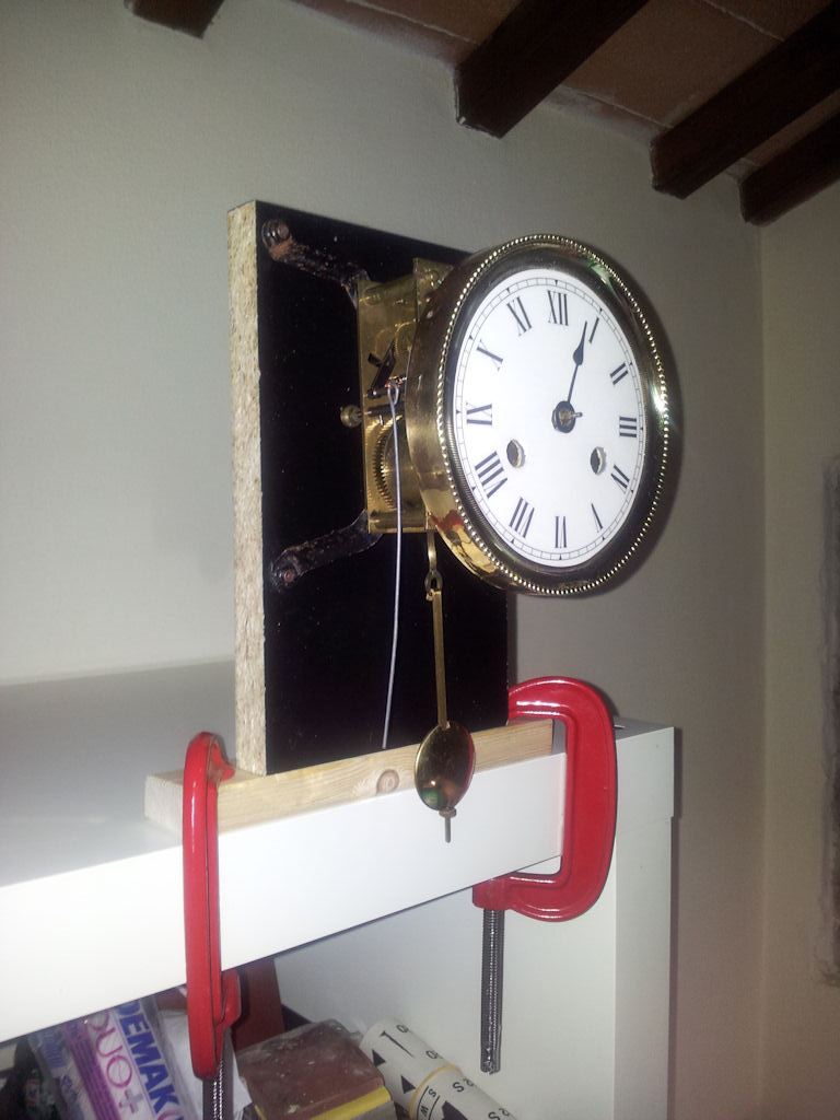

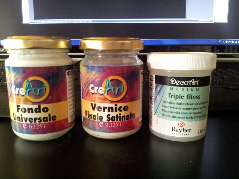

Ecco finito .... per essere la prima volta che faccio questo lavoro, confesso di essere moooooolto orgoglioso :D
Posto anche la foto dei prodotti che ho usato, fondo ... una decina di strati di satinata e strato finale vetrificante

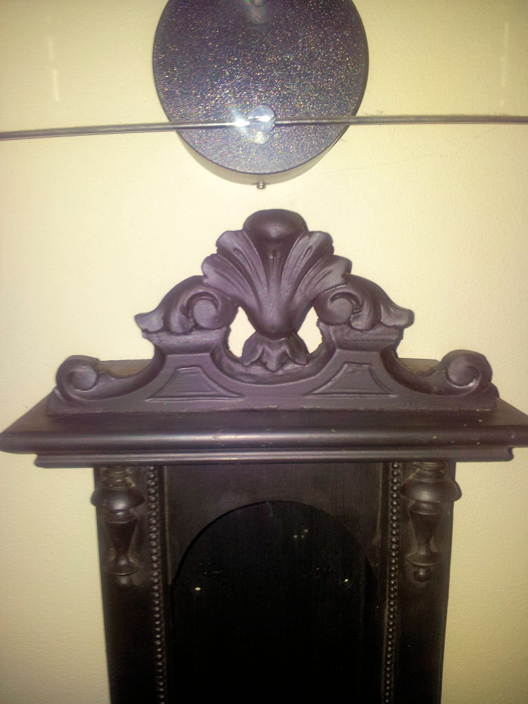

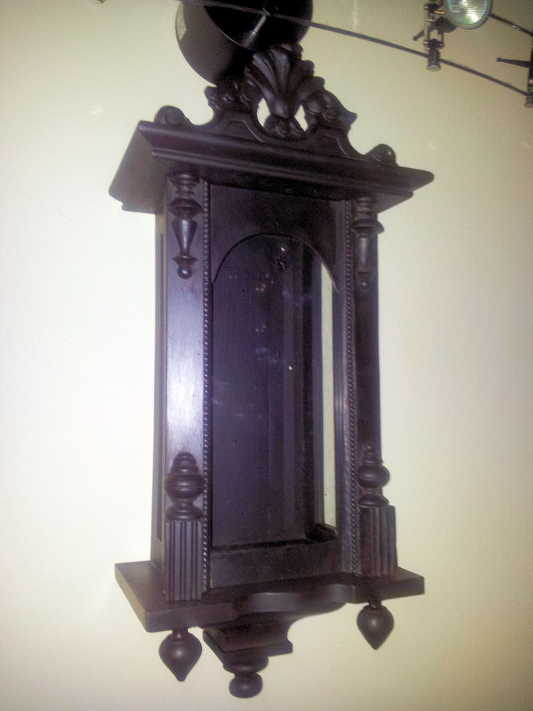

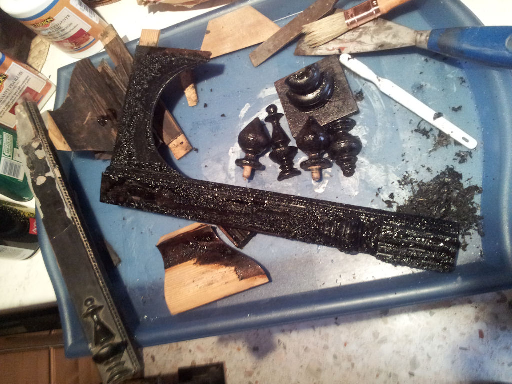

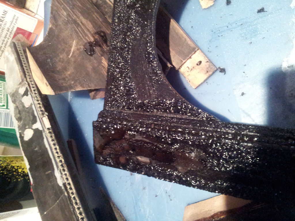

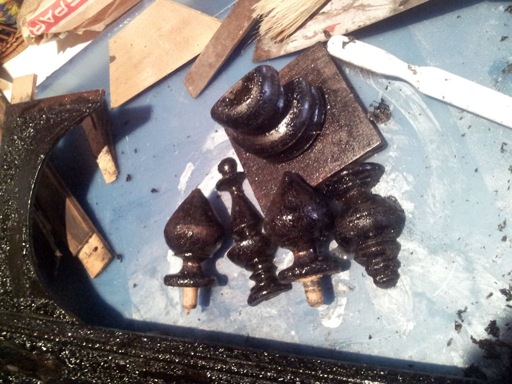

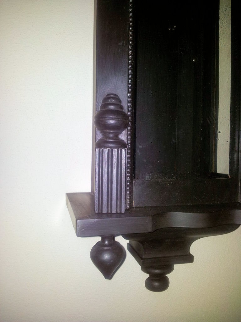

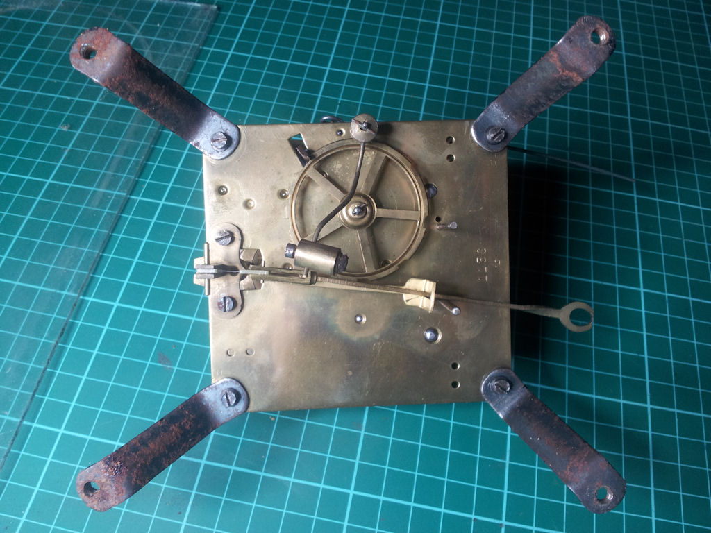

Già che ci sono, pubblico le foto del resto.
Il mobile era in condizioni a dir poco pietose, in un sacchetto c'erano le parti tutte a pezzi e tarmate.
Dopo non poco lavoro e pazienza, il mobile ora si presenta così:

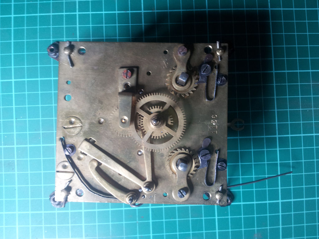

Sistemato il mobile e fatto il quadrante nuovo, ora mi dedicherò al meccanismo (smontaggio, pulizia, lucidatura). Al momento il meccanismo è funzionante ma il battere delle ore risulta molto sforzato, ci riesce malapena (causa sporcizia e molle da cambiare).
Continua .........

Dovrei essere l'ultimo del forum a parlare pero' visto che hai lavorato bene, soprattutto per la cassa, mi permetto di suggerirti di reperire un quadrante datato... se ne trovano tanti su ebay con un po' di pazienza... il quadrante è molto importante e l'occhio del piu' stupido neofita capisce che è stato rifatto (bene ma sempre rifatto!). Scusami ma nono riesco a trattenermi... sapessi quanto tempo ho dedicato al rifacimento dei quadranti in vetro e simili. Ho trovato soluzioni che si avvicinano a quelli originali ma gli originali sono sempre originali.

MessaggioInviato: lunedì 10 settembre 2012, 19:01
Messaggi: 20382
:up:
niente ... niente Male.... anche se ci sono alcuni punti incompiuti....
mhà mi sà che li hai già ritoccati.... e lucidati. :o
Bene... continua così. :2thumbs:

Salve
Anch'io trovo che stai facendo un ottimo lavoro.
Data la bellezza dell'esemplare in tuo possesso mi metterei alla ricerca di un quadrante d'epoca......intanto peró, nell'attesa, sarei come te fiero del "quadrante transitorio" all'altezza dell'orologio.
Da parte mia un sincero
B r a v o

Il mobile ha una qualità costruttiva di poco superiore ad una cassetta da frutta, il legno non è pregiato e la fattura originale era sicuramente grossolana. Fare un restauro portando le finiture come non sono state nemmeno da nuove non mi sembra corretto. E' come quando vediamo certe auto d'epoca rimesse a nuovo con una specie di "accanimento restauratorio" ... nemmeno da nuove erano così. Le sferette decorative erano distrutte e si toglievano solo a guardarle, le ho sostituite comprando una collana al negozio dei cinesi ed incollandola, filo compreso. Dalle foto mi sono accorto anch'io che ci sono zone dove devo passare meglio la paglietta, lo farò sicuramente prima di montare il meccanismo revisinato.

Eh si, l'avrei preferito anch'io, ma è da un po' che lo cerco senza risultati. Il problema è che di 115 mm di diametro ne ho trovati diversi mentre 120 (sarebbe 122) no. Ci vogliono pochi minuti a sostituirlo, se mai lo troverò sicuramente farò il cambio.
