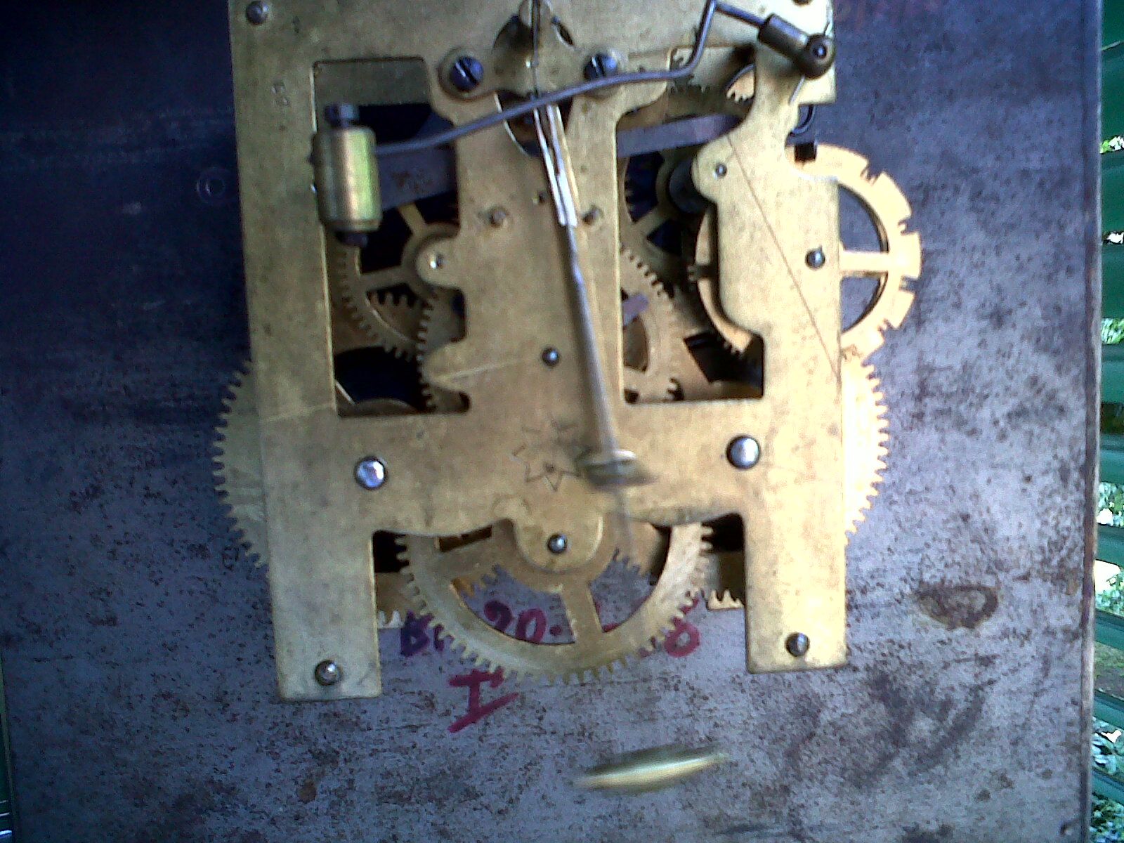

Mi sto accingendo a revisionare e pulire un vecchio pendolo junghans comprato alcuni mesi fa al mercato.
La macchina funziona solo per alcuni minuti, rintocca normalmente ma poi si ferma....
Ho notato che non è mai stata pulita, ma le parti sembrano in ordine.
Qualcuno mi riesce a rimandarmi ad un link o dirmi i passaggi di come riesco a scaricare la molla prima di creare una esplosione al momento dello smontaggio????
Ve ne sarei veramente grato....
Un saluto....poi postero' le foto di questo mio "gioiellino"....

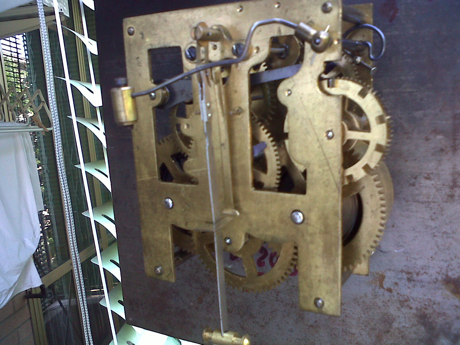

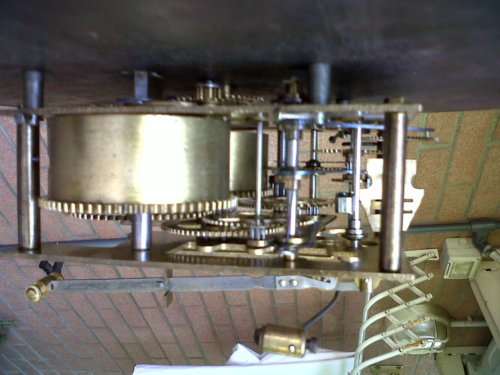

Ecco l'incriminato....questa sera mi cimento....

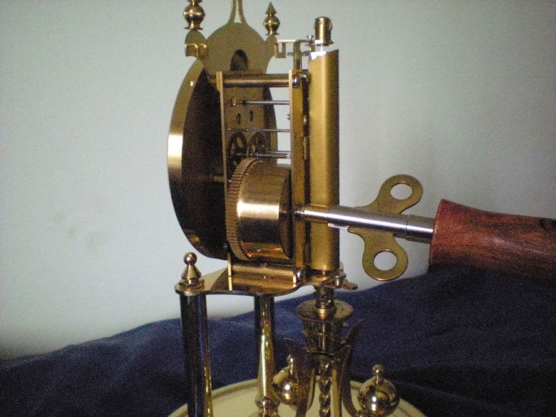

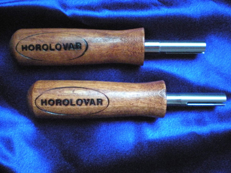

Io per scaricare la molla uso un attrezzino apposito come questo
lo trovi sulla baia come MAINSPRING LET DOWN TOOLS
scegli il quadro giusto e lo usi al posto della chiave, essendo tondo non rischi di ferirti, volendo dopo aver sganciato il cricco puoi allentare leggermente la presa in modo che l'impugnatura faccia frizione sulla mano e lasci girare fino a scaricare la molla (deve girare molto piano altrimenti quando si arriva a scaricare la molla il contraccolpo ti demolisce il movimento) io lo uso con le 400 gg che hanno delle molle belle toste, per imparare a "frizionare" con la mano ti conviene fare delle prove con un cadavere da buttare cosi non rischi nulla.

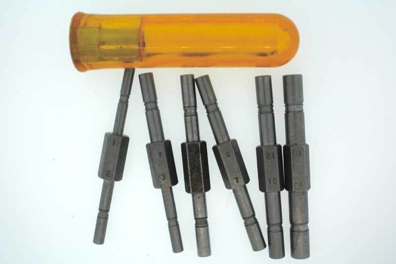

Si puo utilizzare anche questo attrezzo Immagine

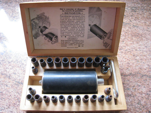

o l'apposito attrezzo della Bergeon (ref. 2301) , ma devi fare un leasing per comprarlo 8-)
