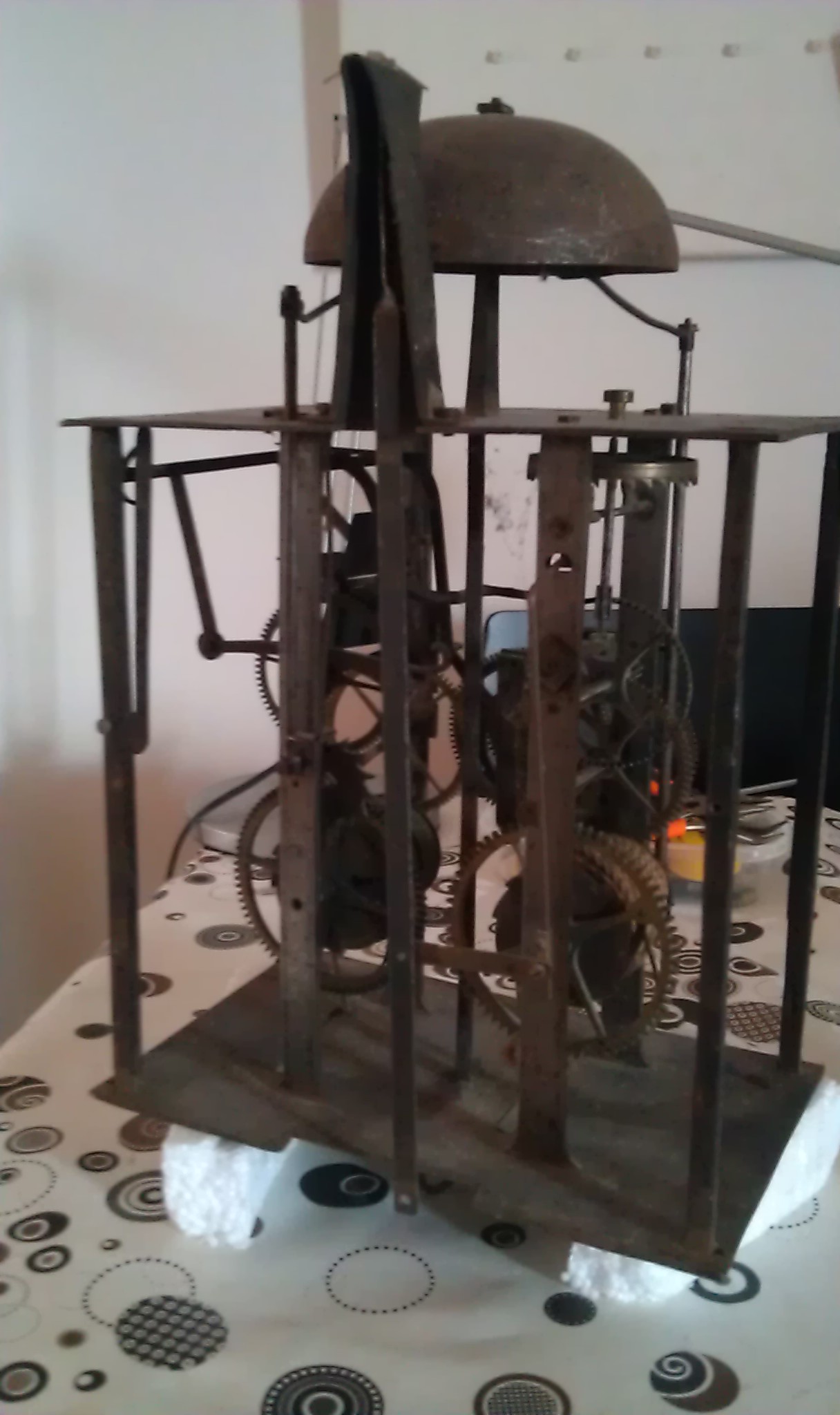

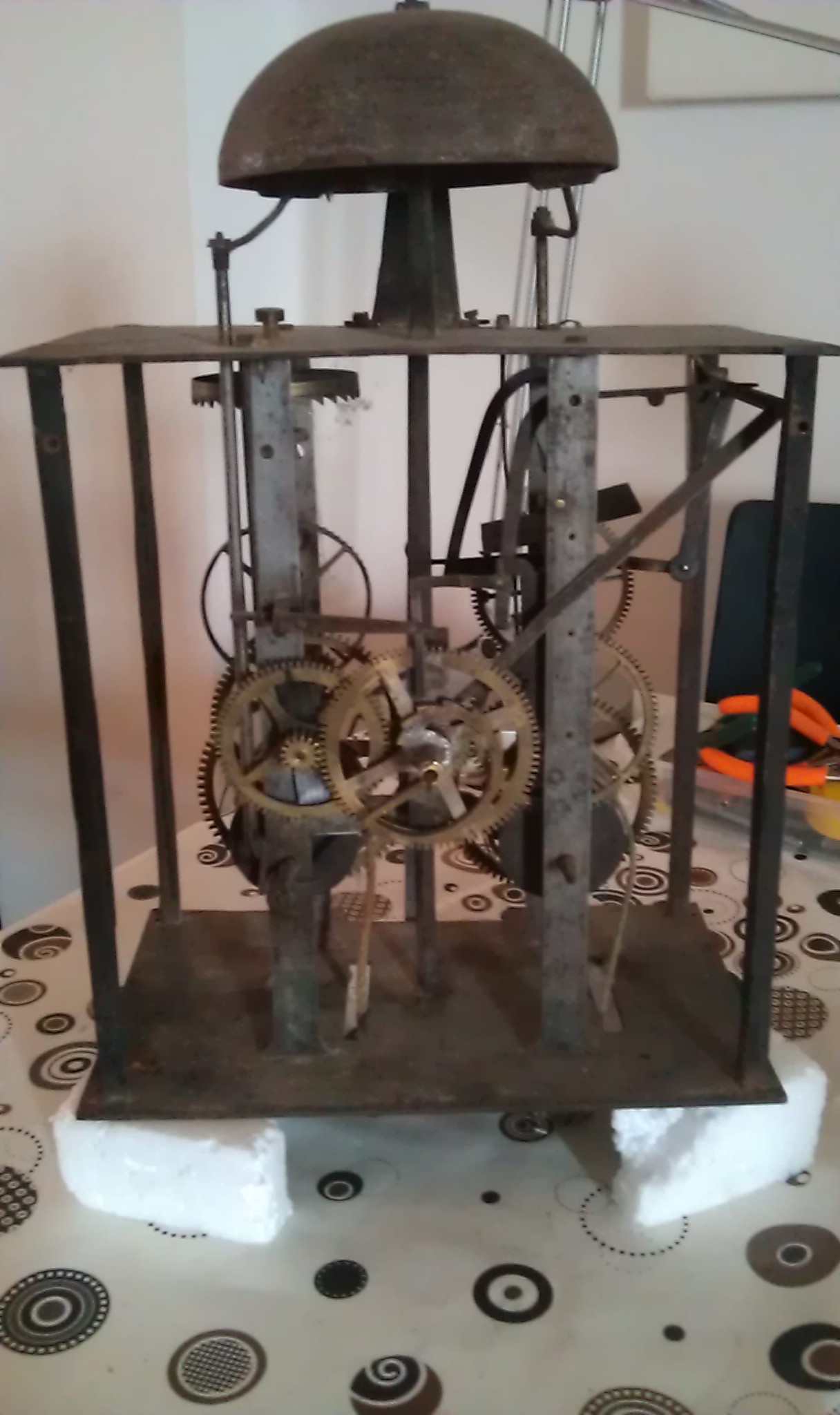

Oggi con buna volontá ho iniziato il restauro di questo comtoise del principio del 1800.
Solo smontarlo é stata una impresa ardua con tutte le viti o boccate o sapanate, peró alla fine nessuna si é rotta e vediamo como recuperarle.
Il primo dubbio che ho é su como trattare la gabbi.
Ho restaurato diversi comtoise, peró tutti piú recenti, ed ho usato una vernice semilucida che mi ha dato un buon risultato. Vernicio anche questa gabbia con la stessa vernice?

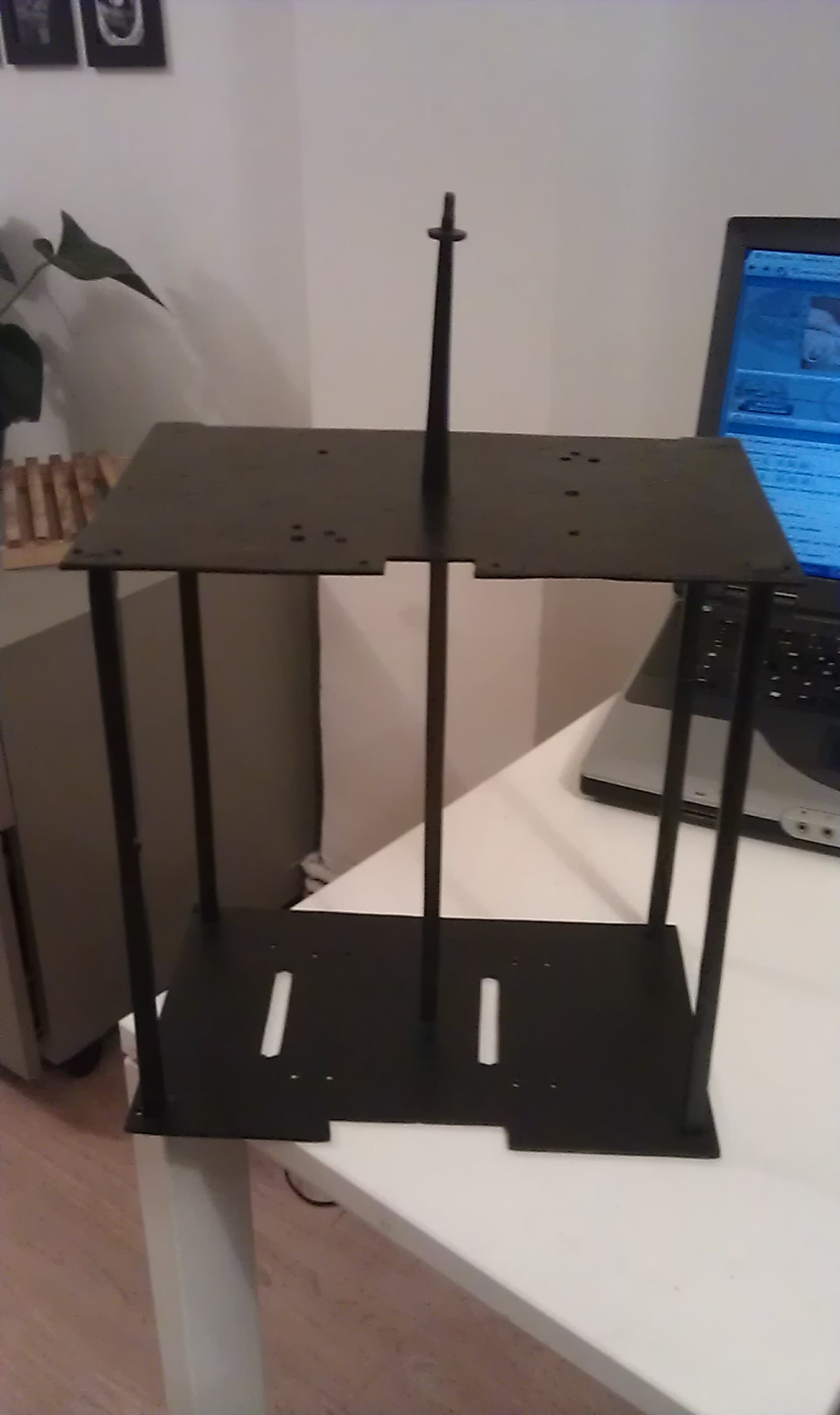

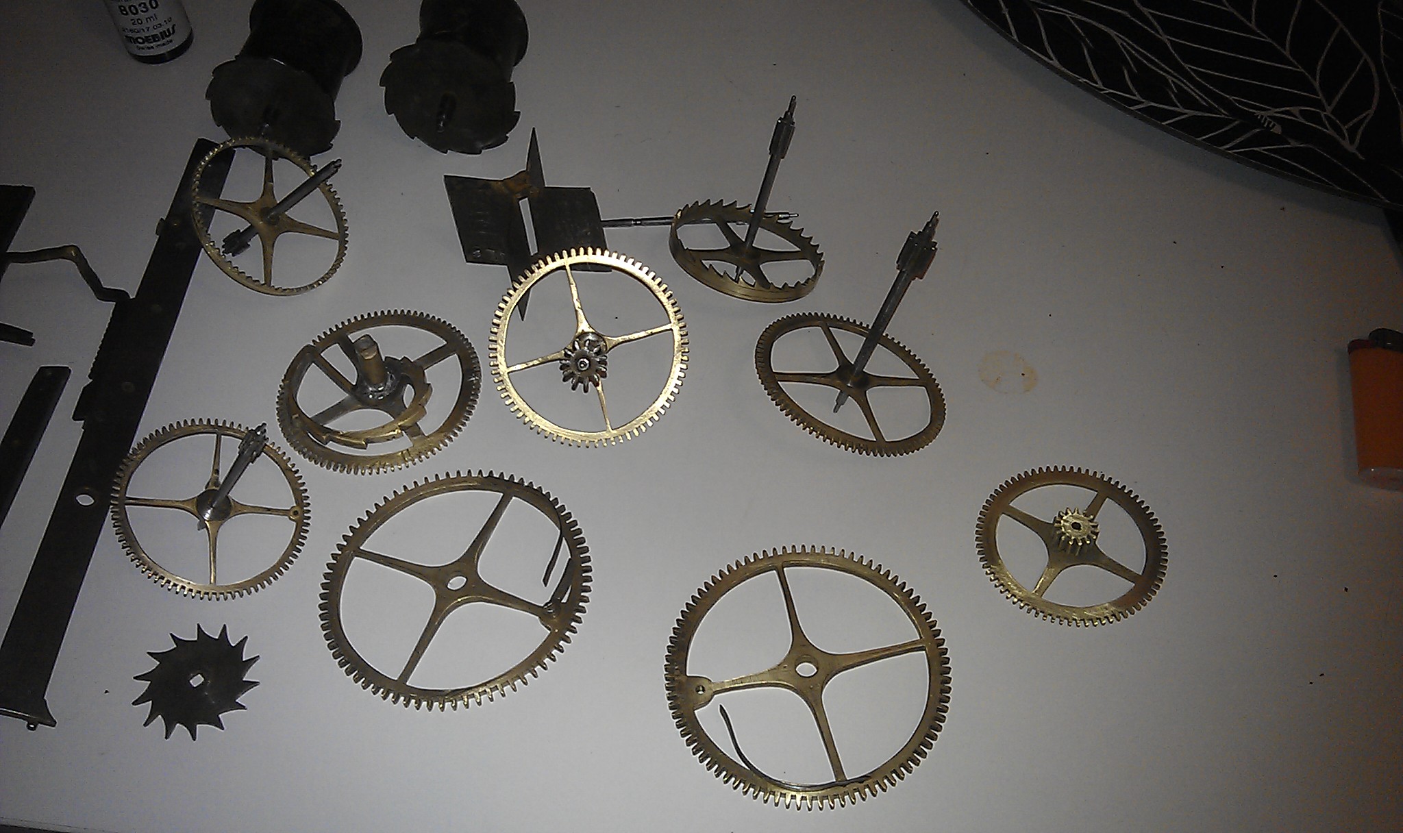

Allora, dopo un inizio prometente il restauro della comtoise si é arrestato per un problema che per il momento mi sembra difficile da risolvere, per lo meno per le mie capacitá. Ma facciamo un veloce riassunto.
Ecco il risultaro della pulizia:

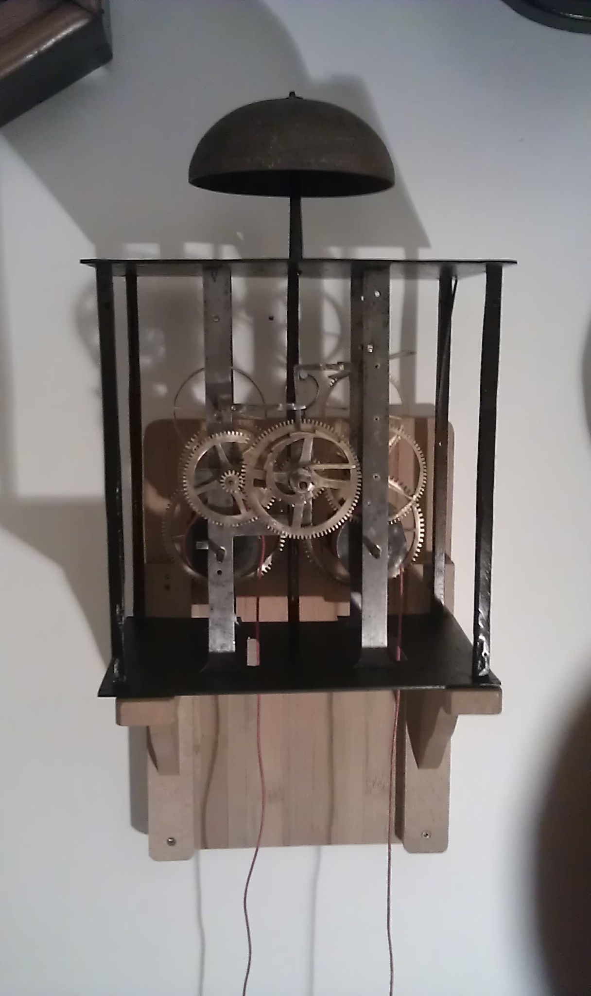

ed la gabbia pulita, scartavetrata e verniciata:
ed una vista dell' orologio parzialmente montato

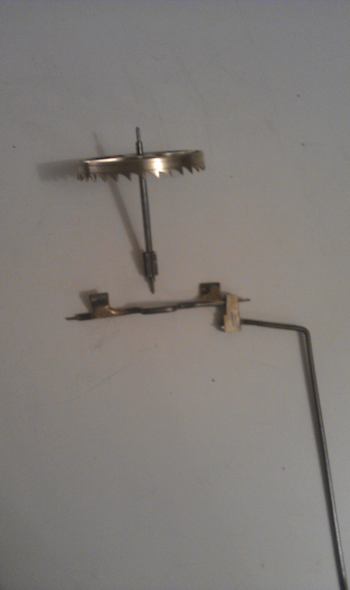

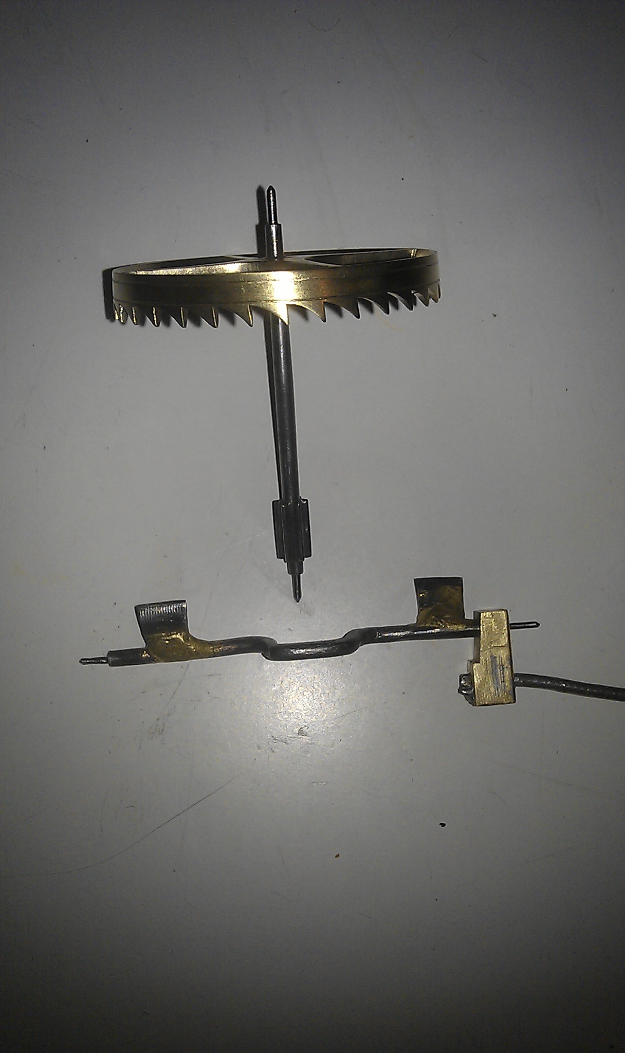

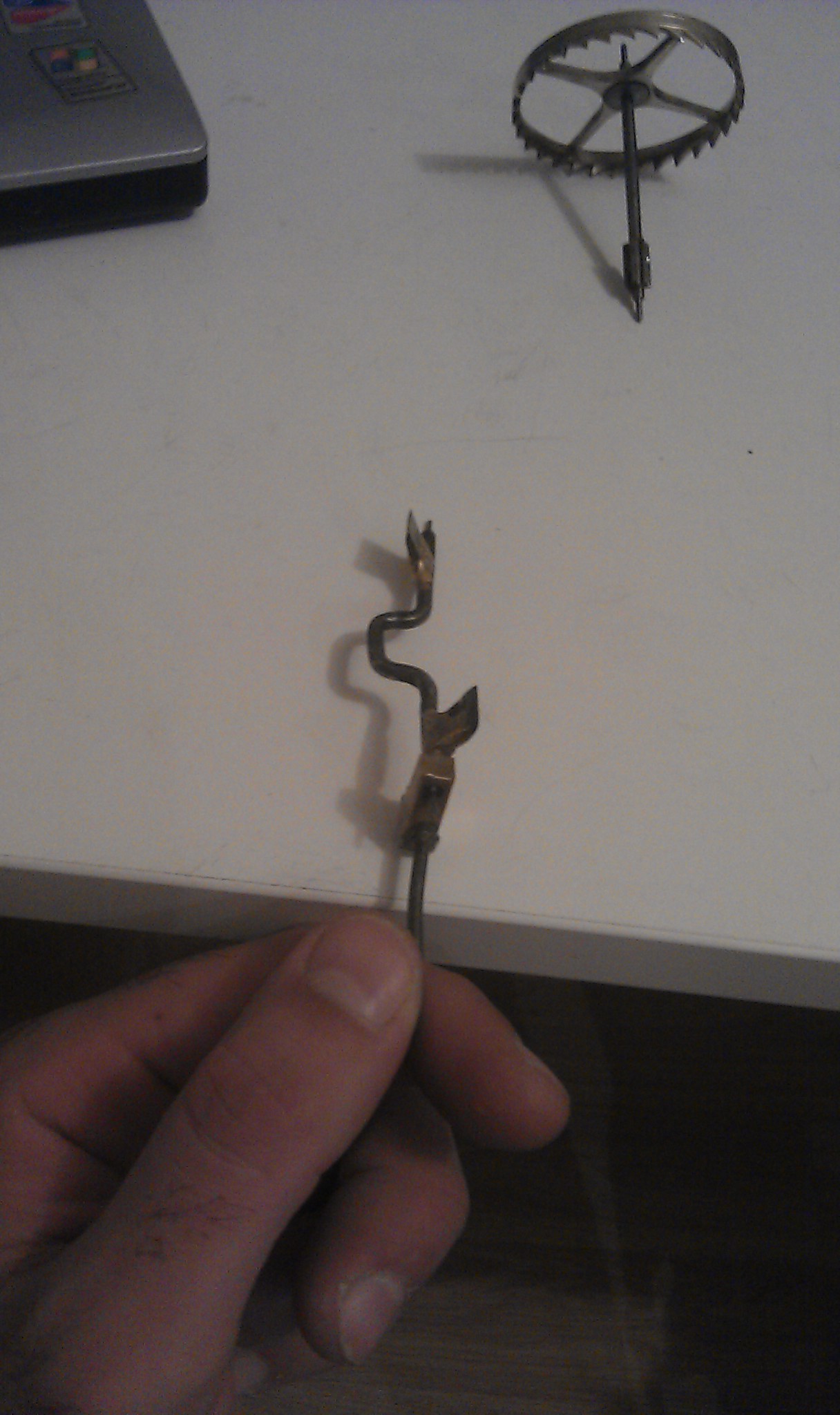

Ed adesso arrivano i problemi! Gia in un precedente post mi avevate fatto notare che el folliot non era originale, ma visto che la riparazione era vecchiotta, speravo che fosse l'opera di un vecchio orologia che grazie alla su maestria, era riuscito a fre il miracolo e mi sono detto: meglio un orologio con un folliot non originale a uno che non funiziona.
Come avete gia immaginato, il miracolo non c'é stato, suppongo che non é corretto l' angolo d'inclinazione delle palette o la loro lunghezza.
Che si puó fare? :-(
Immagino che trovare una folliot compatibile é complicato, no?
Un saluto e grazie a tutti.
enrico77

JCH ha scritto:
trovare un'asta folliot per il tuo movimento non è semplice.
puoi provare a sistemare quella "non originale bruttina" :oops:
ti posto una foto appena riesco a farla con gli angoli
Grazie mille, aprofitto questo fine settimana per vedere se riesco a sitemarlo.
PS é proprio bruttina, e tanto. :smile:
