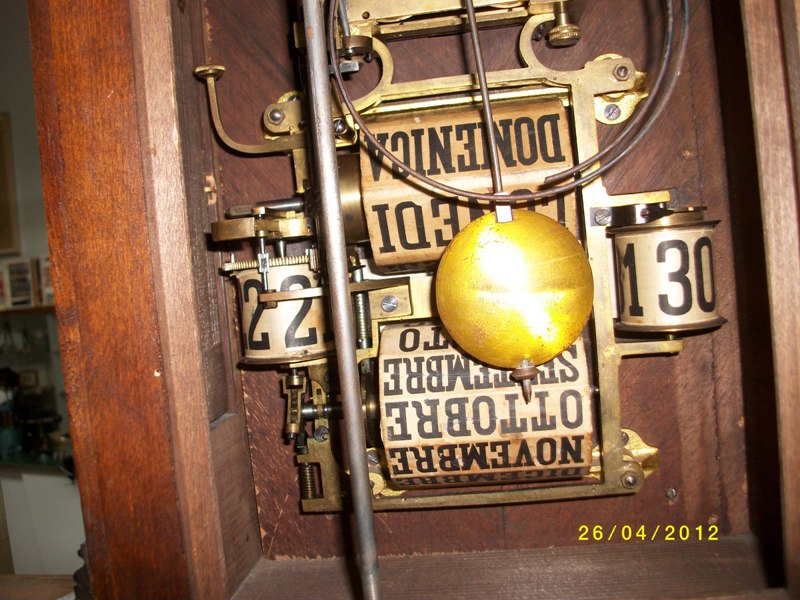

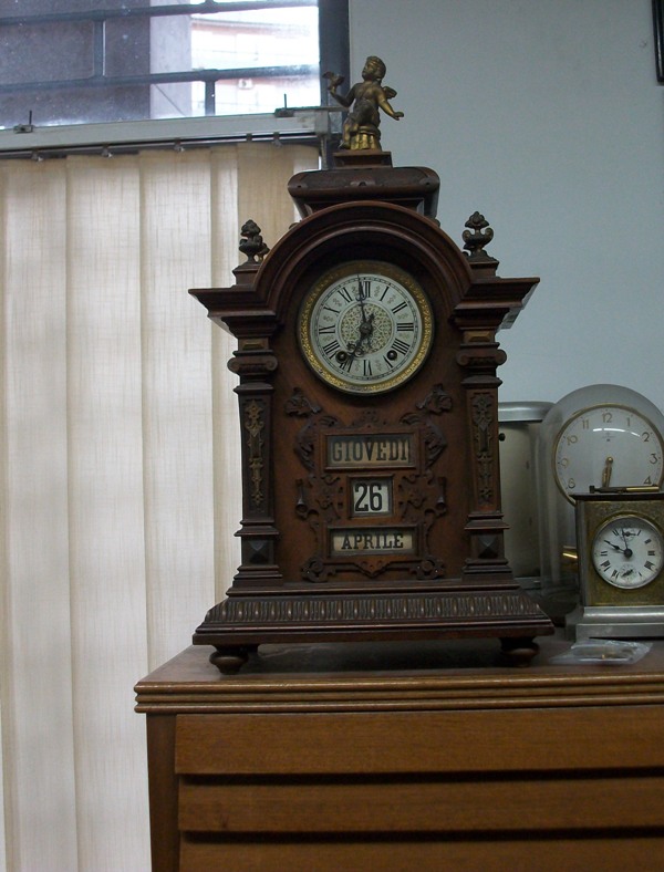

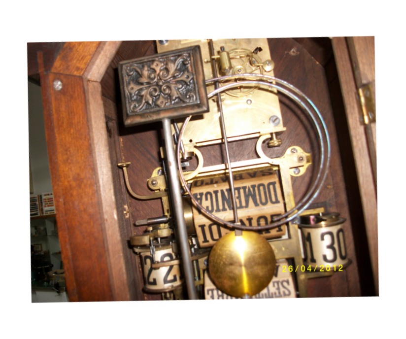

Pubblico queste foto prima di perderle.

Veramente carina.
MessaggioInviato: mercoledì 2 maggio 2012, 20:39
Messaggi: 4542
molto bella ed insolita

Come è realizzato il sistema di riavvolgimento per i mesi con 30 e 28 gg?
Poi un'altra curiosità: sul cilindro dei giorni della settimana è scritto sabato o sabbato?

Ho cercato tra le foto ma non ho trovato nulla a parte questo pezzo del nastro dei giorni che è stato necessario sostituire.
Comunque, il sistema è quello solito: la chiocciola della settimana ha gli spazi tutti uguali, poiche sempre di 7gg, invece quella dei mesi ha gli spazipiù o meno lunghi asseconda se riferiti a mesi di 30-31-28. In corrispondenza del mese di febraio lo spazio nella chiocciola prima della caduta è il più corto tra tutti, così appena cambia il mese si libera il bariletto che con lo scorrere dei giorni si è caricato cosicchè il nastro dei giorni riparte da 1.

Grazie.
Nel mio non c'era una chiocciola ma in corrispondenza di ogni mese c'era un perno di diverse altezze in funzione del n. di giorni del mese.
Il meccanismo di riavvolgimento era azionato da una leva che veniva tenuta premuta dai perni di altezze diverse. Troppo complicato da spiegare senza foto.
Comunque è spiegato nel lavoro publicato nella sezione corsi.
